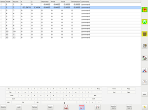

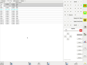

1. Вставляем G54 (ну как должно бьйт с G54 ,для один инструмент настроиш в ноль по торца и диаметр деталь ,
а для других ето не будет ноль да ? ).Поетому имеем некакие стоимости для G54 .
displayG54.png (10364 просмотра) <a class='original' href='./download/file.php?id=80363&mode=view' target=_blank>Загрузить оригинал (101.63 КБ)</a>

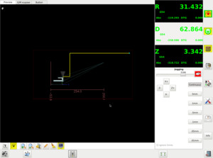

2.Начинаем настройка инструмент 2 , подводим к деталь :
patt2.png (10364 просмотра) <a class='original' href='./download/file.php?id=80361&mode=view' target=_blank>Загрузить оригинал (87.63 КБ)</a>
делаем врез ,замеряем диаметр после реза и в tooltable нажимаем touch off tool X
на запрос вводим замерений диаметр .Потом touch off tool и для Z и вводим 0 .
TOOL2.png (10364 просмотра) <a class='original' href='./download/file.php?id=80362&mode=view' target=_blank>Загрузить оригинал (88.57 КБ)</a>
плохо разбираемся с английский ( ну по рускому видите :hehehe: ) и наверно не делаем как положено :wik:

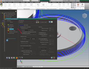

aftaev писал(а):Через таблицу инструментов и G41-G42
Этот метод подробнее на примере связки LinuxCNC + SolidCAM (правда, для фрезерного, но смысл тот же).
При составлении cam операции ставим такую "галочку" в закладке "Технологии"
коррекция на диаметр.jpg (10357 просмотров) <a class='original' href='./download/file.php?id=80364&mode=view' target=_blank>Загрузить оригинал (239.27 КБ)</a>
В результате g-code будет дополнен командой динамической компенсации инструмента G42 (для положения инстр. справа) или G41 (инстр. слева), а сама траектория реза будет лежать прямо на контуре, как если бы диаметр инструмента был = 0
коррекция на диаметр 1.jpg (10357 просмотров) <a class='original' href='./download/file.php?id=80365&mode=view' target=_blank>Загрузить оригинал (237.87 КБ)</a>
Теперь, если инструмент износился, достаточно скорректировать его диаметр в таблице инструмента. Траектория автоматически будет смещаться с учетом нового размера инструмента.

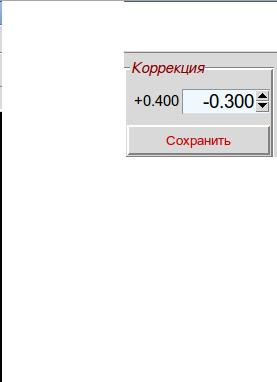

подобную панельку сделать для удобства:
http://www.cnc-club.ru/forum/viewtopic. ... 0&p=140087

Панель такая сделаем ,
нет проблем.Проблем для меня как сделат вьйчисления по следущий алгоритм :
имеем вьйбран инструмент например Т2 М6 G43 в tool table офсет Х = 15.568
вводим в окно корекция 0.12 ,нажимаем сохранит и в tool table офсет Х = 15.688 или
вводим в окно корекция - 0.12 ,нажимаем сохранит и в tool table офсет Х = 15.448
Такой мой вопрос ,не нашел сам решение :pssdoff: .
