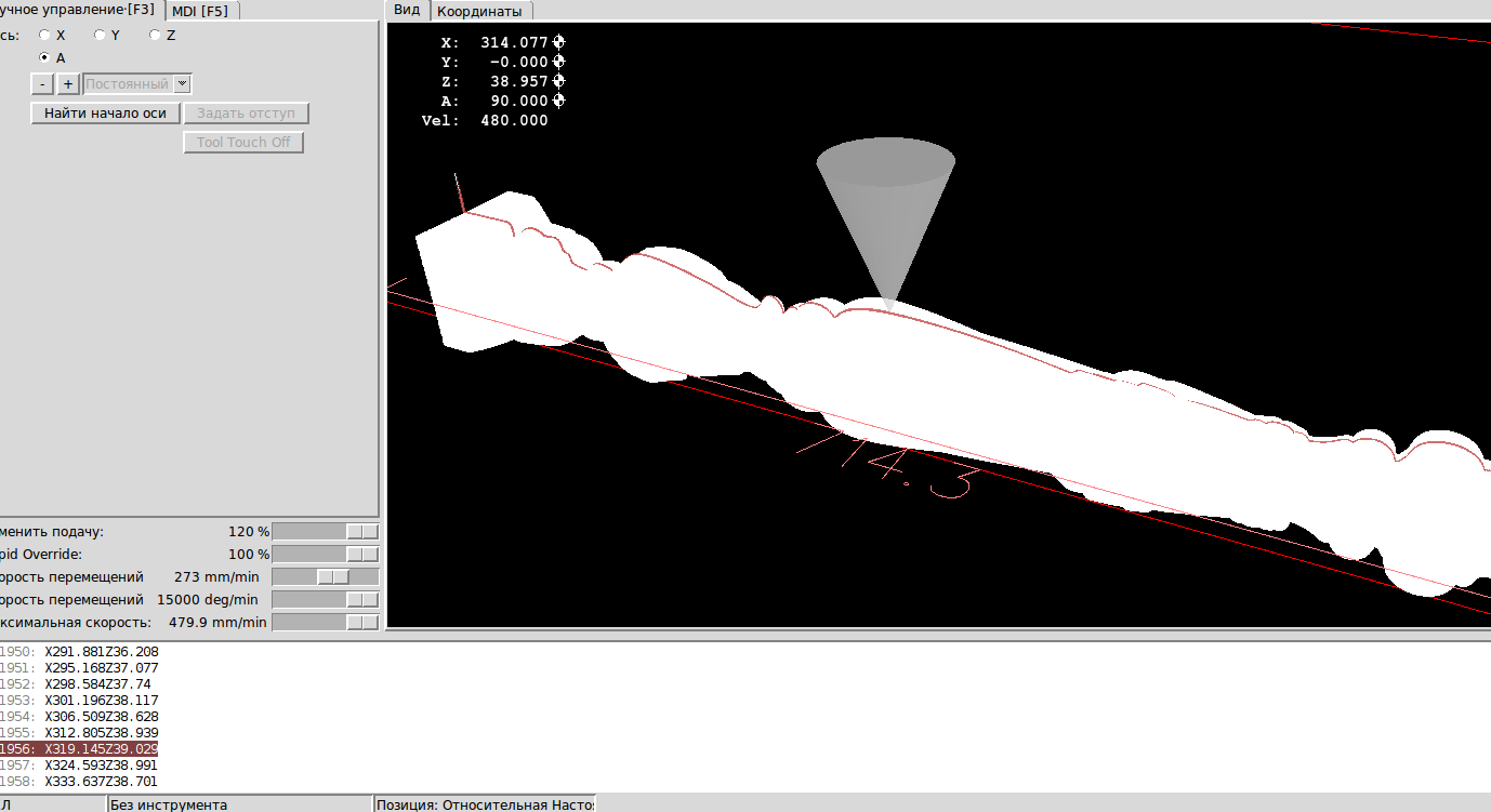

Здравствуйте ребята!
Как включить полноценного отображения 4-осевой траектории в LCNC как вот здесь https://www.youtube.com/watch?v=NTuyyouVorY?
С уважением jalyn11, Киргизия.

Re: 4-я ось: настройка поворотной оси (мини FAQ)
Сообщение nkp »
в ini файле у тебя есть такая строка:
в разделе
[DISPLAY]
GEOMETRY = XYZA
(если поворотная ось A)
http://www.linuxcnc.org/docs/2.5/html/c ... AY-section
Сообщение jalyn11 »
Сделал как подсказали, но не получается переключиться на полноценное отображение оси A.
В чем подвох? Прилагаю скриншот, файл конфигурации и файл УП. Подскажите куда копать?
Сообщение verser »
А если попробовать в такой последовательности?
[DISPLAY]
GEOMETRY = AXYZ
Сообщения: 8167
Репутация: 1589
Сообщение nkp »
verser писал(а):GEOMETRY = AXYZ
,да ,попробовал в симуляции - последовательность критична для отображения...
в стандартном конфиге именно такая последовательность осей...
нужна ли WRAPPED_ROTARY=1 при подобной обработке...
Сообщение jalyn11 »
nkp писал(а):нужна ли WRAPPED_ROTARY=1 при подобной обработке...
Попробовал и без WRAPPED, не получается. Может для визуализации надо будеть настроить и другие параметры?
Сообщения: 8167
Репутация: 1589
Сообщение nkp »
и что , даже так GEOMETRY = AXYZ не получается?
jalyn11
Сообщения: 20
Зарегистрирован: 21 апр 2015, 22:21
Настоящее имя: Мусаев Жалын
Сообщение jalyn11 »
При GEOMETRY = AXYZ показывает рельеф наизнанку.

Сообщения: 8167
Репутация: 1589
Сообщение nkp »
2.ngc так должен отображаться?
Выделение_079.png (7690 просмотров) <a class='original' href='./download/file.php?id=65372&mode=view' target=_blank>Загрузить оригинал (65.15 КБ)</a>
Сообщение jalyn11 »
Да уважаемый nkp. При каких настройках у Вас получилось этот вид?
Сообщения: 8167
Репутация: 1589
Сообщение nkp »
jalyn11 писал(а):При каких настройках у Вас получилось этот вид?
это "стандартный" конфиг Sherline4Axis:

jalyn11 писал(а):При GEOMETRY = AXYZ показывает рельеф наизнанку.
попробуйте отступы G54 обнулить, а использовать только отступы TLO.
Можно попробовать AXY-Z...
jalyn11
Сообщения: 20
Сообщение jalyn11 »
Поменял на AXY-Z и обнулил 54. Стал показывать как положено.
Всем спасибо за уделенное время.
