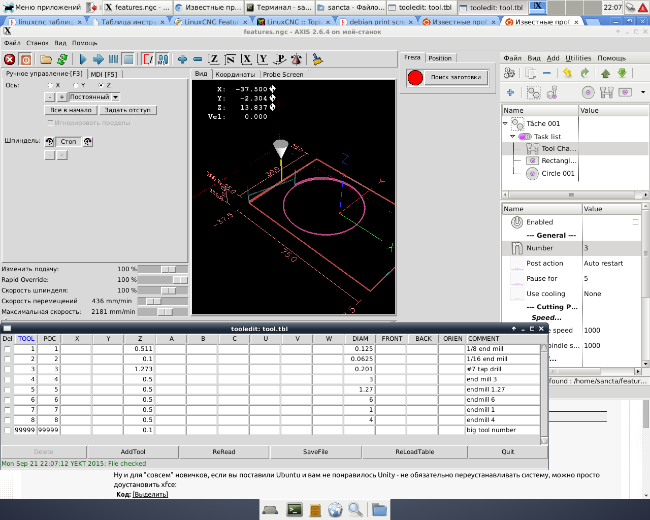

sancta
Сообщения: 53
Зарегистрирован: 31 окт 2013, 11:20
Репутация: 8
Re: LinuxCNC Features - набор мастеров для LinuxCNC
Сообщение sancta »
Доброе всем!
Почему то у меня не реагирует программа на смену фрезы.
tool_change.png (30967 просмотров) <a class='original' href='./download/file.php?id=58510&mode=view' target=_blank>Загрузить оригинал (213.64 КБ)</a>
Какую фрезу не выбирай - features режет по средней линии. Ну и так нужный мне карман тоже не получается... Подозреваю что проблема связана с настройкой linuxcnc, а не features - процедуру смены инструмента надо отстраивать?
И еще после смены инструмента (enable выключен) шпиндельне включается. То есть если сначала вручную включил шпиндель, то он режет, а если нет - то не вращается соответственно. В коде видно что команда M3 встречается только внутри if c enable.
sancta писал(а): процедуру смены инструмента надо отстраивать?
Да, это наверное еще не доработано.
Надо добавить корректоры....
Либо в самом прямоугольнике вроде были варианты, резать внутри, снаружи или по центру.
sancta писал(а):То есть если сначала вручную включил шпиндель, то он режет, а если нет - то не вращается соответственно. В коде видно что команда M3 встречается только внутри if c enable.
А с post action не пробовал поиграть?
verser
Сообщения: 1853
Репутация: 1282
Откуда: Тбилиси
Сообщение verser »
До перехода на V2 я сделал в основных "мастерах" компенсацию диаметра инструмента на основании таблицы инструментов. А также смену инструмента и запуск шпинделя. Похоже, в V2 эти изменения не вошли. Сам пока даже еще на V2 не перешел. Сейчас пока нет времени (надо Lite++ скорее запустить :)), если никто не доберется раньше меня, то заново внесу все эти позиции в V2.

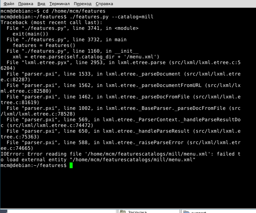

vitattilla
Сообщение vitattilla »
Теперь не видит catalogs

vitattilla
Сообщения: 7
Зарегистрирован: 11 ноя 2015, 18:48
Настоящее имя: Vit McMagon
Не проще установить все по умолчанию (пути, структуру каталогов, начальный шаблон) в рабочем состоянии.

vitattilla
Сообщения: 7
Терминал ...

going
Сообщения: 523
Зарегистрирован: 29 сен 2013, 20:55
Репутация: 129
Настоящее имя: Леонид
Откуда: г.Киров
Сообщение going »
verser писал(а):Код: Выделить всё • Развернуть
# These can be changed to fit your directory structure
# use / at the end but not the beginning
INI_DIR = 'ini/'
XML_DIR = 'xml/'
LIB_DIR = 'lib/'
INC_DIR = 'lib/include/'
NGC_DIR = 'scripts/'
EXAMPLES_DIR = 'xml/examples/'
CATALOGS_DIR = 'catalogs/'
TEMPLATES_DIR = 'xml/templates'
Это пути для поиска необходимых файлов когда программа featyres.py запускается из каталога в котором находится.
Вы запускаите её из каталога /home/mcm/features/ , и файл meny.xml она ищет в /home/mcm/featurescatalog/mill
хотя должна в /home/mcm/features/catalog/mill .
Странно, не правда ли? Где то слеш "/" потерялся.

going
Сообщения: 523
Репутация: 129
Откуда: г.Киров
Сообщение going »
Эх "дело было не в бабине".
Эта версия FernV-linuxcnc-features-a9891c5.zip по ходу глючная. Проверил. У меня те же грабли.
Два варианта. Разбираться в коде python или немного подождать пока исправят.
А русская локализация у меня тоже присутствует :hehehe: старую ссылку недо убрать из /usr/share/locale ...
Можно попробовать прописать полные пути к файлам. Где то в этом проблема

vitattilla
Сообщения: 7
going писал(а):Где то слеш "/" потерялся.
Не нужно убирать слеш перед директориями.
Думаю проблема в генерации gcode.
Это lcnc выдает ошибку, он не видит файлы <fv_....>. может не там ищет.
Верный ПУТЬ - залог успеха.
