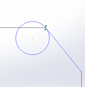

В LinuxCNC если попытаться выполнить вот такой код, вылезет ошибка, что угол не может быть достигнут без зареза.
G0 X0 Y0
G41.1 D5
G0 X11
G1 Y10
G1 Y11 X10
G1 X0
M02
В пром стойках так же ругнется, или нет?
И как тогда делать компенсацию радиуса, в CAM?
Я так понимаю есть два варианта:
1. В CAM программе, но тогда не учитывается диаметр инструмента в стойке, и получается не будет включаться компенсация. А если у нас изгношенный инструмент, как ему поставить компенсацию износа?
2. В стойке, но тогда не все получится обработать. (или CAM будет строить траекторию таким образом, чтобы не было таких зарезов?)

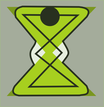

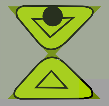

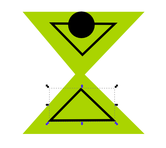

Я понимаю разницу между стойкой и CAMом так:
Компенсация радиуса в стойке:
Компенсация радиуса в стойке.v2.png (3885 просмотров) <a class='original' href='./download/file.php?id=62765&mode=view' target=_blank>Загрузить оригинал (24.19 КБ)</a>

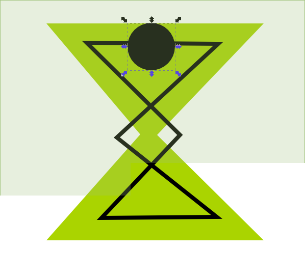

Компенсация радиуса в CAM:
Компенсация радиуса в CAM.v2.png (3885 просмотров) <a class='original' href='./download/file.php?id=62764&mode=view' target=_blank>Загрузить оригинал (19.84 КБ)</a>

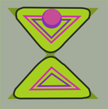

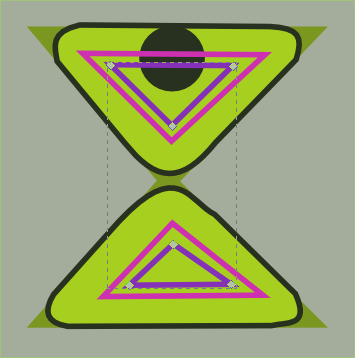

Мне кажется что эти компенсации должны дополнять друг друга:
Компенсация в стойке уточняет компенсацию сделанную в CAM.
Screenshot.png (3870 просмотров) <a class='original' href='./download/file.php?id=62767&mode=view' target=_blank>Загрузить оригинал (29.28 КБ)</a>
Зеленое - это нужный вектор
Чёрное граница области фрезировки и путь инструмента.
Малиновое и фиолетовое пути фрез разного радиуса по рассчитанной в CAM траектории.
(Рисунок схематический:где она включена и где отключена решайте сами :hehehe: )

Сообщение Dmaster »

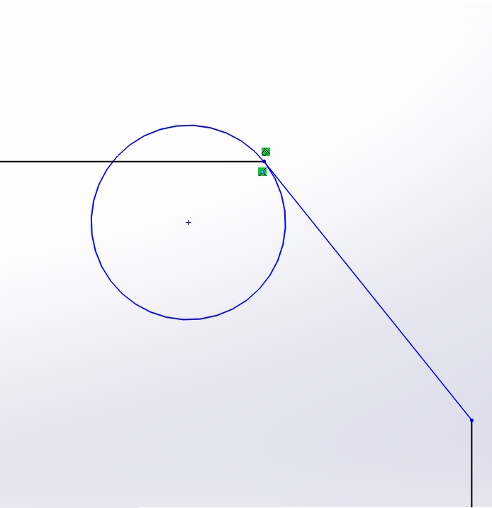

Часто пишу для Lcnc с компенсацие.. Пишу в NX10. самостоятельно подобный код писать крайне сложно.
Вот у тебя есть зарез на
Nick писал(а):G0 X0 Y0
G41.1 D5
G0 X11
G1 Y10
G1 Y11 X10
G1 X0
M02
G1 X0 и он правильно ругается.
Траектория расчитывается так, что фреза идет касательно к материалу по углом в 90 градусов
G1 Y11 X10
G1 X0
Эти 2 кадра выглядят у тебя так.
Соответсвенно x0 для него невозможен. для этого движения у него Y идет из предыдущего кадра ..те он должен оказаться левее y11 на2.5мм .. это 8.5
А В КОНЦЕ G1 Y11 X10 ОН уже был в Y 9.232
11.png (3826 просмотров) <a class='original' href='./download/file.php?id=62830&mode=view' target=_blank>Загрузить оригинал (60.31 КБ)</a>
