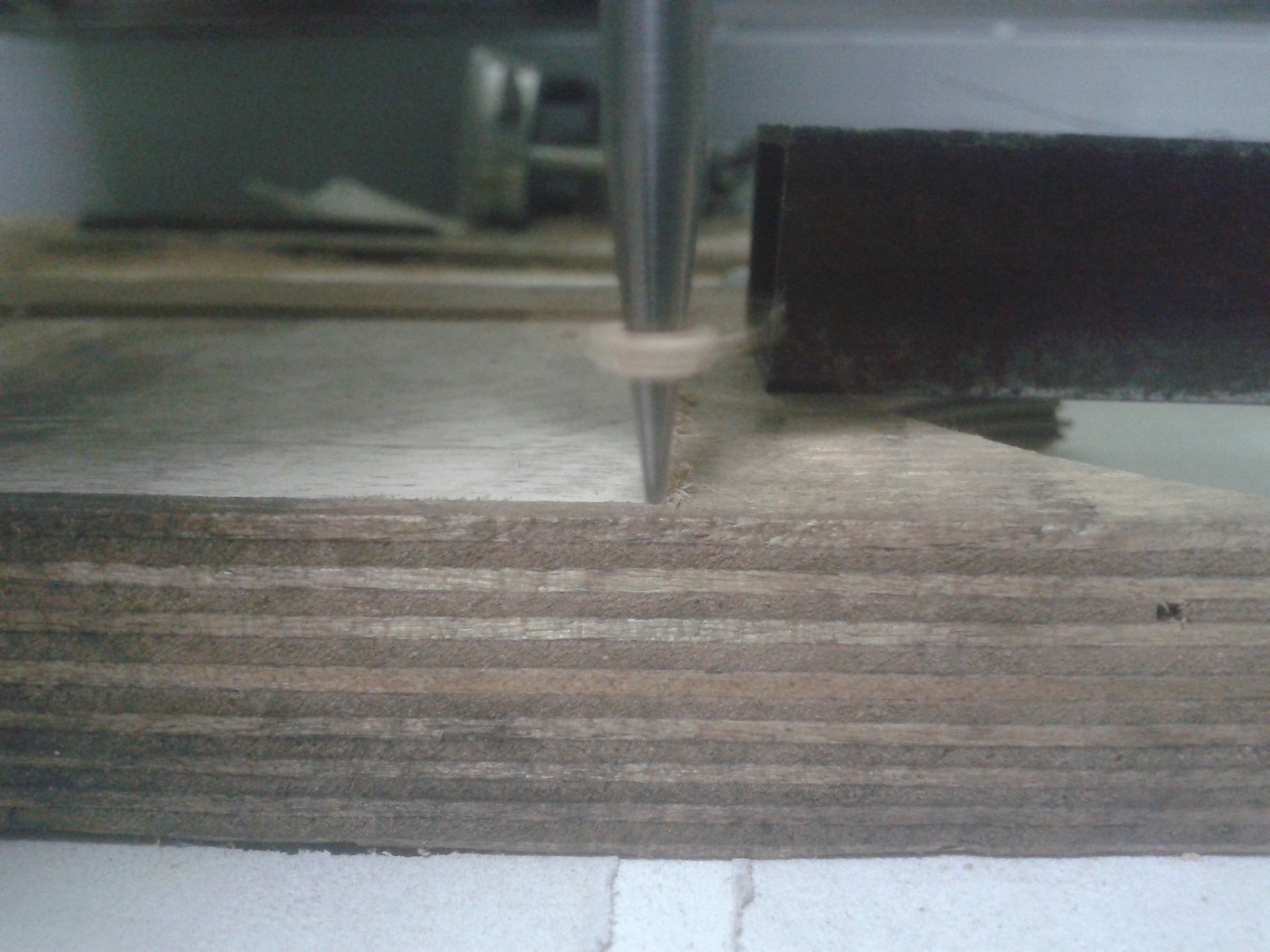

Кто обьяснит почему уходит 0 заготовки при выполнение одной и той же УП? Квадрат был пройден 6 раз (по одному и тому же месту фреза прошла), а логотип раз 8 и все получилось со смещением!!! но после 7 раза и Хоумления последний проход прошел по первому.
20150326_130139.jpg (6323 просмотра) <a class='original' href='./download/file.php?id=46542&sid=83ff6b4404c463f3580e705c30cc31f7&mode=view' target=_blank>Загрузить оригинал (1.07 МБ)</a>
20150326_130001.jpg (6323 просмотра) <a class='original' href='./download/file.php?id=46543&sid=83ff6b4404c463f3580e705c30cc31f7&mode=view' target=_blank>Загрузить оригинал (1.25 МБ)</a>
И почему детали получаются длиннее чем задано и соответственно возвращается станок не в ноль заготовки?
Y горизонтально, X вертикально (6323 просмотра) <a class='original' href='./download/file.php?id=46544&sid=83ff6b4404c463f3580e705c30cc31f7&mode=view' target=_blank>Загрузить оригинал (1.11 МБ)</a>
Связано ли это с точностью вычислений программой Gcoda?
Влияет ли количество знаков после запятой в УП и LinuxCNC?

Люфт в винтах не проверяли?? Проскальзывание муфты?

люфта нет, проскальзываний тоже. А как это может влиять на увеличение размера модели? вроде наоборот должно быть меньше? почему после повторного хоума (в логотипе) все встает на свои места?
Может это быть какая-то накапливаемая ошибка вычисления координат?

Kulibin74 писал(а):почему после повторного хоума (в логотипе) все встает на свои места?
У вас "оси" уплывают физически. При хоумлении вы повторно ставите "ноль" для осей.
Где-то в линухЦНЦ можно глянуть ошибку при выставлении нуля - значение координаты осей перед обнулением.
Также к слову - сервы у вас напрямую или через редуктор?

Может быть мало шагов на миллиметр? По Х 500.Y 200. 1/200=0,005мм. УП составлена три знака после запятой. То есть хочу сказать, как станок отработает перемещение по Y на 0.002мм если один шаг 0.005мм? Никак? Или двинет ось на 0.005мм? Не от этого ли моя проблемма? В сервоусилителе по моему можно выставить электронную редукцию, сделать хоть 10000 шагов на оборот движка?!
Но тогда это не обьясняет почему у меня с шагом 0.1 мм на 70мм деталь удлинилась на 5мм? Ведь получается целое количество шагов.
Еще сегодня смотрел свой файл ini. Мне показалось странным, что параметр импульсов на мм у меня не 500 и 200 по осям а другие.
Хотя станок едет 800мм по линейке и отображаетс в аксис столько же.

Ошибся я, в ини у меня все правильно. 2048 имп на оборот сервы, редуктор 1/12, ремень Т5, 20 зубьев шкив получается 245,76 имп /мм по У
2048/5мм=409,6 имп/мм по Х. Значит этот вариант отметаем... :mrgreen:
Почему правый квадрат (растр 0*) увеличился на 5мм а левый (45*) к концу УП только на 1-2мм уполз по У?????? :thinking:
а как LinuxCNC вычисляет количесво шагов на перемещение? берет значение конечной точки и вычитает значения начальной и делит на STEP_SCALE округляет, а потом выдает серию импульсов? Правильно?

Ничего не понимаю. Правый квадрат фрезерован смещением от центра, левый растр 90 град. общая длина по У получилась 140-+0,2 мм (фанера всетаки)
При фрезеровке растром 90 град, станок под конец недорезал по У видно из размеров.(но мало).
Почему при растре 0град увеличение аж 7%??? :thinking:

фрезернул еще тест левый квадрат растр 135 град, правый 0 град, шаг 0,25мм. по У уплыло только на 1мм
поставил одинаковые ускорения по осям Х и У. вроде лучьше стало, но ноль заготовки все равно смещается. в положительные стороны.

пока не устраните микропроскальзывания , изведёте себе всю фанеру, а Nicky сервер своими 5мегапиксельными фотками.

просто какая-то непонятная закономерность, чем мельче шаг растра, тем больше убегают координаты. :thinking:
буду в понедельник пробовать обработку по контуру 800*900 мм просто в цикле, допустим 50 раз, а потом опять прогонять эту же УП несколько раз. Вопрос: Будет смещаться ноль заготовки или нет? (думаю нет)
У кого сколько шагов на мм перемещения? Кто поделится информацией?
Еще мысль в сервах сделать электронную редукцию (допускается 65535 шагов на оборот сервы), так, чтобы на шаг приходилось допустим 0,0001мм.что будет уже больше чем в УП. И что значит "точность внутренних вычислений LinuxCnC выше чем в УП"?
Да, ремни у меня по У. думаю может натянул так, что шаг стал не 5мм? так 800*900 рисует мм в мм.
Еще начал думать про датчики хоума, что срабатывать каждый раз на разном расстоянии. так почему после хоума при фрезеровке 8 раз логотипа попало в ту же траекторию, что и первый проход?
да и про "микропроскальзывания" в первом станке на шаговиках (разбран, не понравился) почему-то проблем с увеличением координат небыло, а люфты были и конкретные!!!
Как сказал один теоретик "Чем больше количество вычислений, тем больше накпливаимая ошибка"
