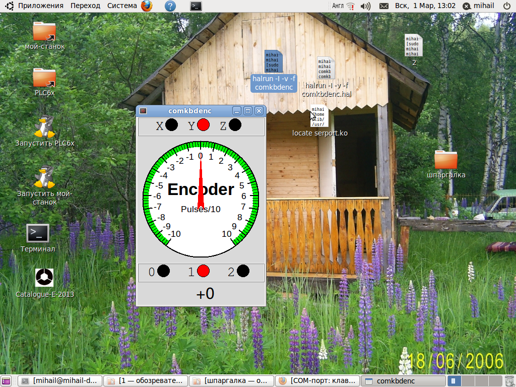

В результате получилось, на демке, галетник и кнопки заработали, при нажатии черные точки становятся красными, почему то в положении off галетника отображается включенной ось Y. Энкодер не отзывается, возможно проблемма с подключением, а может другой нужно подобрать сейчас подключен отечественный ВЕ-178А5.

Re: COM-порт: клавиатура и другие "антикризисные" решения.
Тогда поехали дальше :)
Mihaill писал(а):почему то в положении off галетника отображается включенной ось Y
У меня вместо галетника стоит тумблер на три положения, причем в среднем (как раз Y) оба контакта разомкнуты. Поэтому в hal-файле устроена соответствующая логика. Вам нужно ее убрать. Для этого замените comkbdenc.hal строчки
net ledx matrix_kb.0.key.r2c1 => comkbdenc.ledx or2.0.in0
net ledz matrix_kb.0.key.r1c1 => comkbdenc.ledz or2.0.in1
net nn1 or2.0.out => not.0.in
net ledy not.0.out => comkbdenc.ledy
на
net ledy matrix_kb.0.key.r1c1 => comkbdenc.ledy
net ledz matrix_kb.0.key.r0c1 => comkbdenc.ledz
По энкодеру. я посмотрел его параметры, в принципе должен работать. Если есть возможность, посмотрите выходы осциллографом. Если нет, посмотрите хотя бы тестером, меняется ли сигнал на входах и выходах микросхемы 1488 при ОЧЕНЬ МЕДЛЕННОМ повороте энкодера.

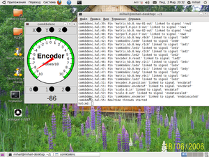

Как и предпологалось нашелся не пропаянный контакт на плате(GND микросхемы).
Энкодер сигналы выдает, комп читает, на удивление шустро как не пытался быстро его вращать не одного пропущенного сигнала, сравнивал со шкалой маховичка.
Возможно, быстродействие сможет открыть новые перспективы использования COM порта, к примеру, если есть такая возможность подключить сразу три энкодера и установить их на шаговые двигатели.
Изменения в hal-файле сделал теперь всё стало правильно.
