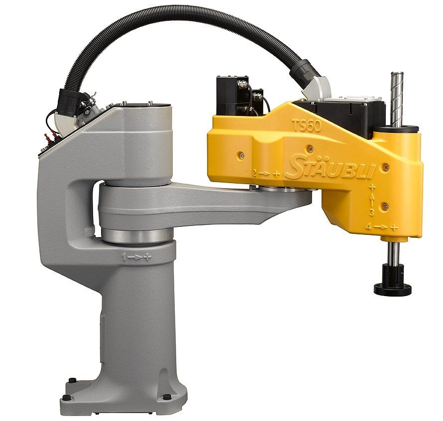

scara-robot-4-axis-17645-2344231.jpg (5672 просмотра) <a class='original' href='./download/file.php?id=43393&mode=view' target=_blank>Загрузить оригинал (75.66 КБ)</a>
Спасибо всё переустановил SCARA появился, визуализация тоже. Не сочтите за наглость, не подскажите как настроить поворотные оси под свой станок. Там их четыре а у меня пока два и реле по Z. :good: :beer_blow:

Подключил на прямую к плечам, без редукторов. Шаг 1.8 на оборот 200 шагов.
Длина плечей 200мм.
Re: SCARA Robot Настройка LINUX CNC
итак, еще раз, есть обычная конфигурация, где двигатели крутятся?
Такую конфигурацию можно создать при помощи stepconf - в меню - программы - Linuxcnc
Сообщение РЕКЛАМА »
В конце HAL файла есть строчки типа этих:
setp scarakins.D1 110
setp scarakins.D2 90
setp scarakins.D3 0
setp scarakins.D4 80
setp scarakins.D5 20
setp scarakins.D6 0
Цифры в конце строчек это и есть размеры суставов.
Картинка вот:Изображение

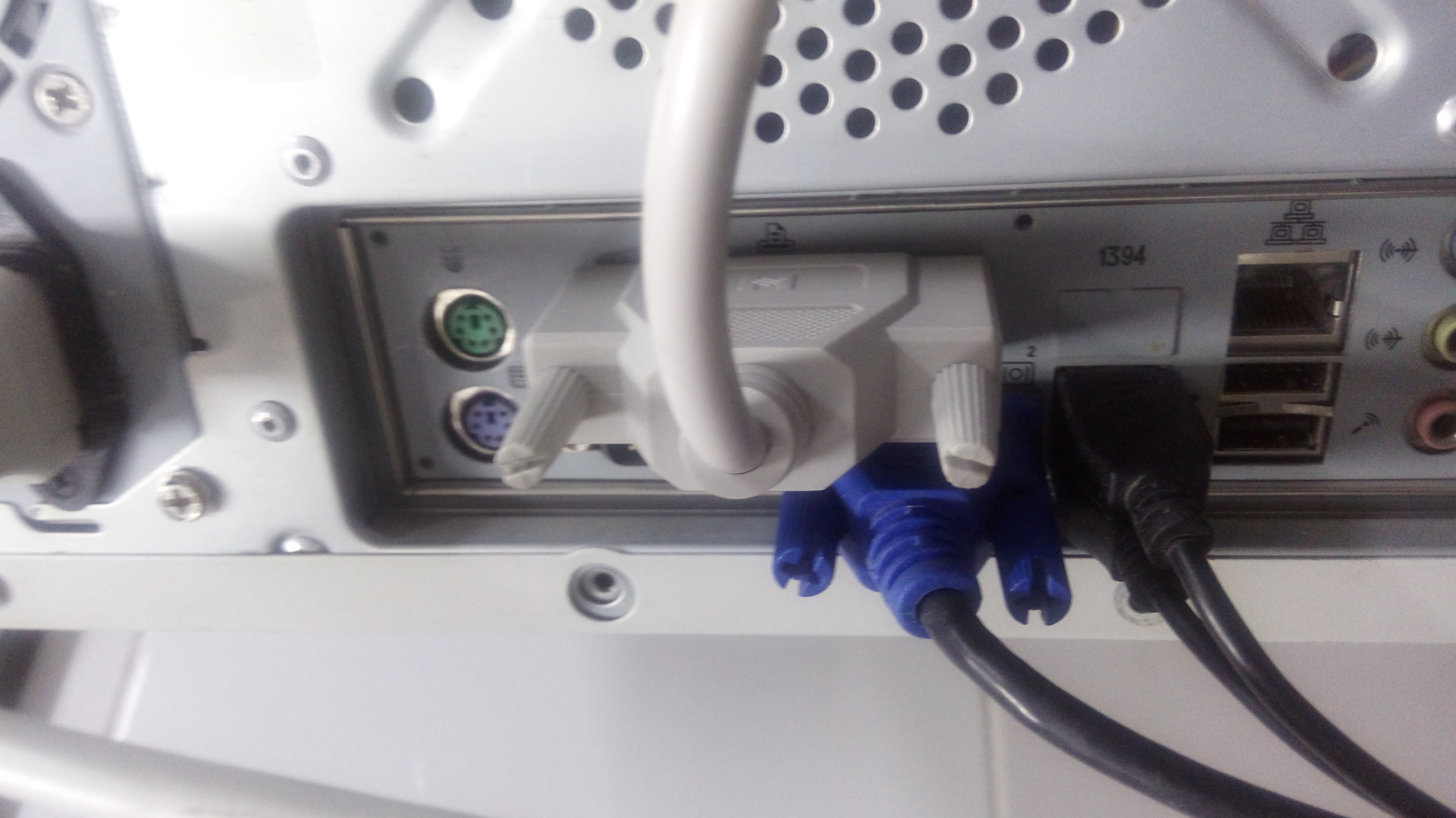

Всем доброго! Помогите подружить Linux CNC 2.7.14 с китайским станком 3 оси. На винде всё работает но требует ключ. Ана линуксе через USB не видит и никак не работает.Неужели хвалённый линукс не может определять ,что к нему подключили оборудование.
solo

Linux CNC работает с ЛПТ портом

Так и через LPT никакой реакции! Если не очень трудно, просвети пожалуйста как подключить куда залезть ,что нажать.

Стоит на тормозе хотя аварийка отжата а включение нажата.
