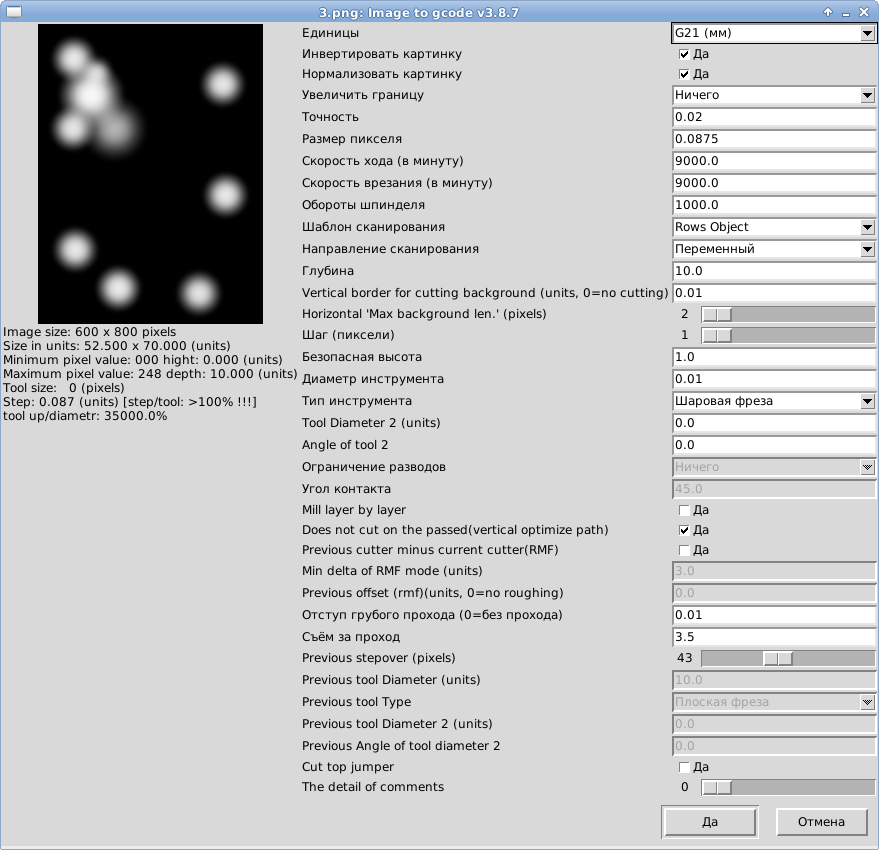

image-to-gcode v3.8.6.zip
исправил некоторые баги, очень многое переделал - поэтому сменил версию на 8
Переименовал некоторые параметры чтобы было понятнее, вывел расчетные размеры в миллиметрах,...
теперь параметр 'Не обрезать углы' - не доступен и включен поумолчанию, "отвязал" режим 'Optimize path' от режима 'RMF',
объединил функции RMF и Mill_objectiv и весь их функционал в одну: теперь в режимах 'Row/Col objective' - работает сортировка и прочие плюшки...
реализовал возможность через параметр 'mill layer by layer' - настраивать последовательность обхода участков только слой за слоем(если ИСТИНА) или по ветвям деревьев(если ЛОЖЬ)
(24.97 КБ) 3057 скачиваний
image-to-gcode v3.8.7.zip
небольшие усовершенствования...
(25.35 КБ) 1564 скачивания
image-to-gcode v3.8.8.zip
исправил ошибку с параметром "Инвертировать"(при определенной комбинации других параметров) из-за которой не формировался g-код и вываливалось сообщение об ошибке в сформированном ж-коде...
(25.38 КБ) 1511 скачиваний
image-to-gcode v3.8.9.zip
исправил некоторые ошибки, среди которых ошибка при шаге больше единицы в обычном режиме при особой комбинации других параметров...
доработал интерфейс - в частности сделал чтобы съем за проход не был 0 и не был более общей глубины если включен отступ или режим RMF или...
вобщем - работа над ошибками в версии 3.8.8
(для особо любознательных: распаковываете 2е версии и в терминале командой diff сравниваете 2 файла и читаете что изменилось...)
(25.48 КБ) 3695 скачиваний

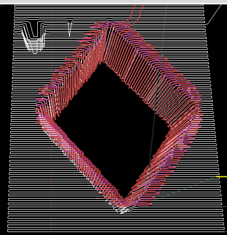

Режим №1 - послойное снятие материала, чистовой фрезой, но с оптимизацией холостого хода предыдущих слоев.
посмотрать описание: (для просмотра содержимого нажмите на ссылку)
Активируется флагом "Optimize roughing".
Примечание: этот режим №1 я разрабатывал как основа для 2го режима - поэтому если вы его реально используете - отпишитесь.
image-to-gcode оптимизированный режим - общий вид (64990 просмотров) <a class='original' href='./download/file.php?id=17818&mode=view' target=_blank>Загрузить оригинал (166.31 КБ)</a>
Отверстие в бублике, более редкие линии - не важно, инновация заключается не в этом.
На следующем слайде - послойно и очень наглядно видно а чем заключается оптимизация
image-to-gcode сравнение обычного режима и оптимизированного:<br />слева - обычный, справа - оптимизированный (64990 просмотров) <a class='original' href='./download/file.php?id=17816&mode=view' target=_blank>Загрузить оригинал (968.54 КБ)</a>
Обратите внимание, что на 2м и 3м слое фреза не проходит там где уже прошла на предыдущих слоях!
(Почему такие не гладкие линии? Потому что при увеличении/уменьшении рисунка используйте только метод Linear, иначе будет такое с рельефом как на картинке)
Применять этот режим можно для создания сложных глубоких рельефов одной лишь! чистовой фрезой
и при этом не проходить по обработанным местам дважды/трижды/4....
Если фрезы недорогие, а авто-смены инструмента нет и не хочется парится,
то можно сделать в этом режиме УП, "зарядить" станок и идти спать(шучу конечно).

Назначение режима №2: Этот ж-код используется как промежуточный проход между черновой и чистовой обработкой - позволяющий сделать отступ между требуемым и текущим рельефом не более заданной величины. По сути "выравнивает отступ" или другими словами - дочищает места где черновая фреза не пролезла, чтоб при финишном режиме в них не сломалась фреза.
Как использовать: (для просмотра содержимого нажмите на ссылку)
1. - обрабатываем заготовку самой большой фрезой, послойно с минимальной глубиной слоя (0.5мм-3мм), с максимальным шагом равным 80%-99% диаметра фрезы. Отступ 1мм-3мм.
Цель: грубо снять максимальное количество материала, для облегчения работы следующего режима.
2. - обрабатываем заготовку средней фрезой
(придется подбирать чтобы она была не слишком большая и не слишком маленька)
(рекомендую: шаровую или прямую-диаметр 5мм, но можно конус со скруглением на конце диаметром 3мм-8мм), послойно с глубиной слоя 3мм-8мм, с шагом равным 30% диаметра фрезы.
Отступ минимальный = 30% от диаметра чистовой фрезы = ~0.5мм.
Цель: снять основную часть материала, оставить минимальный отступ.
3. - обрабатываем заготовку в этом режиме "разницы" между предыдущей фрезой с чистовой "фрезой со шлифовкой":
- выбираем шаблон сканирования: "Cols Object" или "Rows Object"
- ставим флаг "Roughing mode minus finishing mode"
- ставим "min delta rf(units)" - главный параметр - разница в миллиметрах между черновым и чистовым рельефами. Ставим шаг заглубления в миллиметрах(без него - нет смысла) "Съем за проход".
- задаем конфигурацию черновой фрезы(черновая фреза должна быть больше чистовой!)
- задаем параметры предыдущего чернового прохода и следубщего чистового
Цель: сделать равномерный отступ по всему рельефу не более заданного значения.
Я использую двухперую спиральную прямую со скругленным концом диаметром 1.5мм и высотой 12мм, с функцией шлифовки поверхности.
4. - далее - чистовой режим в один проход - без послойного заглубления! - этой же чистовой фрезой с минимальным шагом(0.2мм - 0.8мм).
5. Бывает 4х режимов достаточно. Кому не достаточно - можно 5й - "финишный" режим гравером со скругленным концом. Тогда на 4м этапе - нужно задать отступ.
У меня например после 4го режима - поверхность получается полированой, но рельеф немного смазаный. После гравера - появляется ворс который приходится удалять вручную, но рельеф становится более... "сочным".
А настолько мелкой фрезы с полировкой как гравер - еще не нашел.

как выглядит рефакторинг кода
хочу продемонстрировать работу 2х параметров: "Mill layer by layer" и "Does not cut on the passed(vertical Optimize path)"
специально сделал картинку для демонстрации
3.png (11214 просмотров) <a class='original' href='./download/file.php?id=39816&mode=view' target=_blank>Загрузить оригинал (35.24 КБ)</a>
настройки без улучшалок(так работает классический image-to-gcode):
1
&quot;проходить слой за слоем - не переходить к нижнему слою пока не пройден текущий&quot; и<br />отключен режим - &quot;не проходить там где на верхних слоях уже прошли&quot; (11214 просмотров) <a class='original' href='./download/file.php?id=39817&mode=view' target=_blank>Загрузить оригинал (133.11 КБ)</a>
"проходить слой за слоем - не переходить к нижнему слою пока не пройден текущий" и
отключен режим - "не проходить там где на верхних слоях уже прошли"
настройки с оптимизаторами
2
отключен режим &quot;Mill layer by layer&quot; -т.е. проходить по ветвям дерева участков от текущего к ближайшему<br />включен режим - &quot;не проходить там где на верхних слоях уже прошли&quot; (11214 просмотров) <a class='original' href='./download/file.php?id=39818&mode=view' target=_blank>Загрузить оригинал (133.11 КБ)</a>
отключен режим "Mill layer by layer" -т.е. проходить по ветвям дерева участков от текущего к ближайшему
включен режим - "не проходить там где на верхних слоях уже прошли"
для 1х настроек
on&quot;Mill layer by layer&quot; (classic)<br />off &quot;Does not cut on the passed(vertical Optimize path)&quot; (11214 просмотров) <a class='original' href='./download/file.php?id=39819&mode=view' target=_blank>Загрузить оригинал (2.01 МБ)</a>
on"Mill layer by layer" (classic)
off "Does not cut on the passed(vertical Optimize path)"
для 2х настроек
off &quot;Mill layer by layer&quot; <br />on &quot;Does not cut on the passed(vertical Optimize path)&quot; (11214 просмотров) <a class='original' href='./download/file.php?id=39820&mode=view' target=_blank>Загрузить оригинал (1.79 МБ)</a>
off "Mill layer by layer"
on "Does not cut on the passed(vertical Optimize path)"
в цифрах
для 1х настроек
расстояние быстрого хода 495мм
расстояние рабочего хода 53332мм
1.ngc
(1.76 МБ) 1043 скачивания
для 2х настроек
расстояние быстрого хода 393мм
расстояние рабочего хода 27880мм
2.ngc
(838.88 КБ) 1356 скачиваний
внимание: выложил(в топике) новую версию 3.8.8 - исправил ошибку с параметром "Инвертировать"(при определенной комбинации бругих параметров) из-за которой не формировался g-код...

Немного протестировал контроллер, и я был приятно удивлен, в плане качества сигнала, вот пример с тестовыми настройками, какой получается сигнал:
2018-12-05_170759.jpg (9277 просмотров) <a class='original' href='./download/file.php?id=151987&mode=view' target=_blank>Загрузить оригинал (263.67 КБ)</a>
