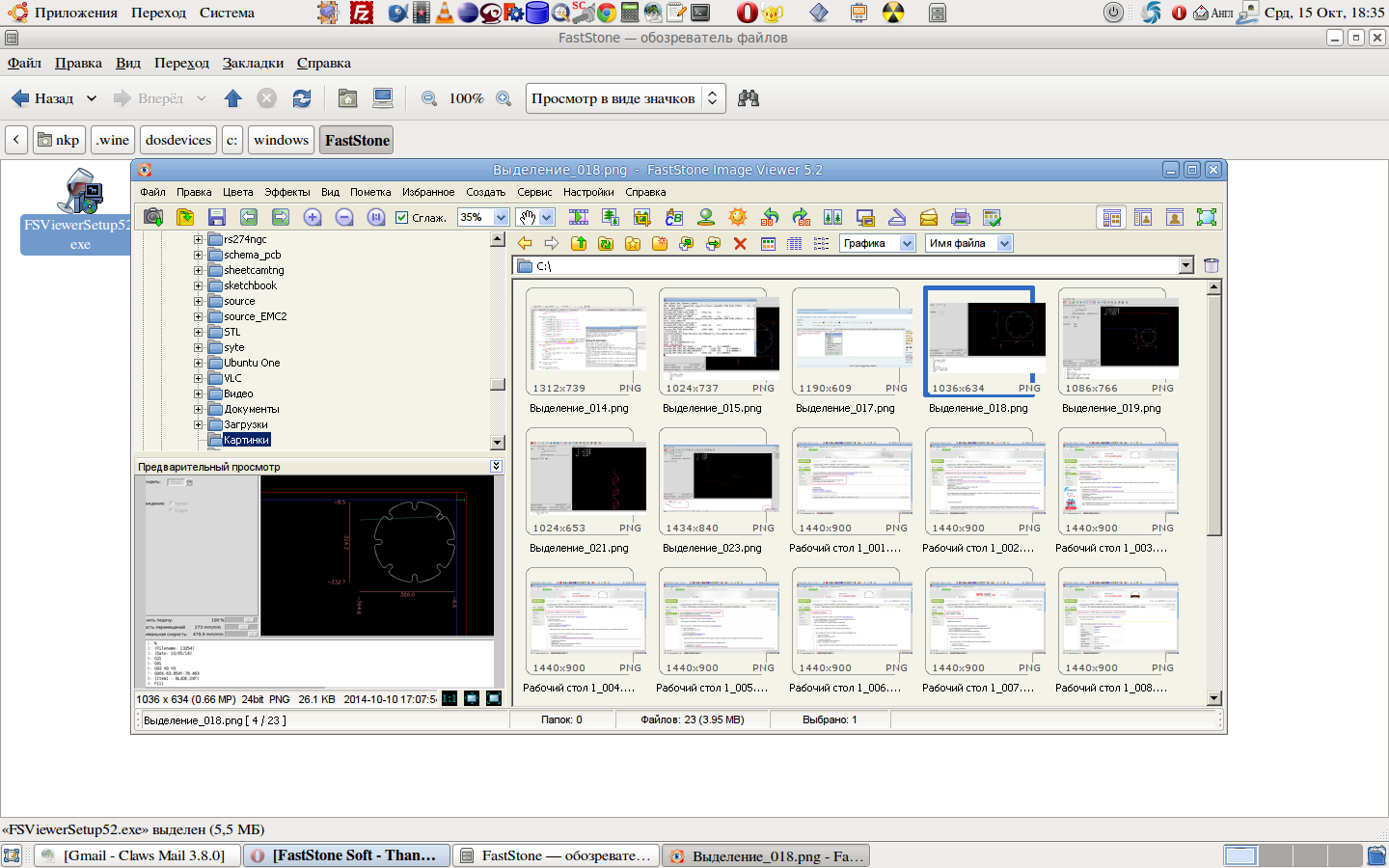

Сергей Саныч писал(а): Хочу примерно как здесь http://www.faststone.org/FSViewerDetail.htm

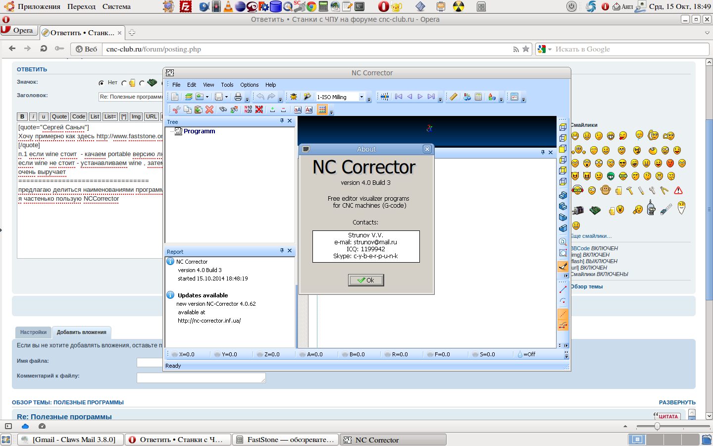

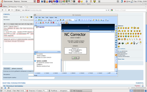

п.1 если wine стоит - качаем portable версию любимой програмки и радуемся))
если wine не стоит - устанавливаем wine , затем п.1 очень выручает(wine)
предлагаю делиться наименованиями програмок ,которые используем в линукс под wine...
я частенько пользую NCCorrector:

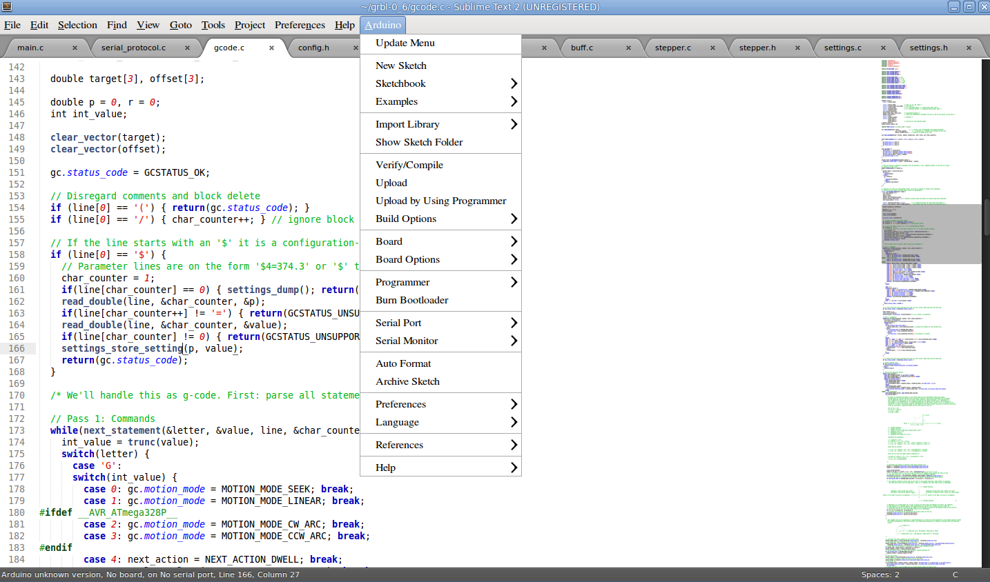

Sublime Text
(немного плагинов)
текстовый редактор - наверно последнее ,что можно рекомендовать(из-за их разнообразия)))
ну там - предпочтения,привычки - "вкус и цвет", ...
но обратить внимание стоит - может там окажется удобные для вас фишки ,которые помогут в работе с кодом...
с ардуиной в том числе:

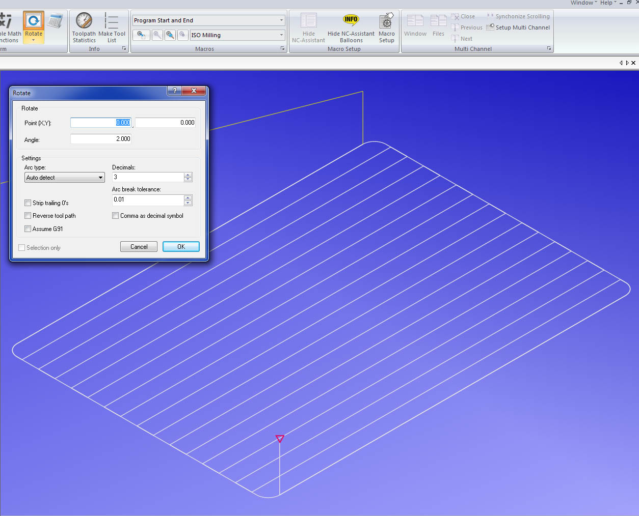

Подскажите, есть ли программа для редактирования g-кодов с возможностью вращения вокруг любой оси?
CIMCO и прочие верификаторы умеют вращать только вокруг оси Z.
А мне надо получить хитрой формы карман с наклонным дном, вот и не пойму как... Может систему координат можно вдоль X провернуть?
Re: Полезные программы
Скинь скриншот модели с этим карманом, или чертеж...
у меня Симка нормально крутит вокруг оси X, в проге указываю как ось А.

Такой вот карман, примерно. Открыто окошко Rotate, подскажите, где выбирать ось вращения? CIMCO 7.0

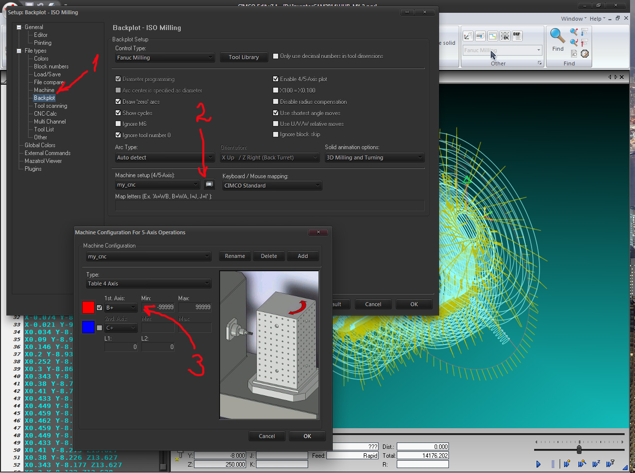

konditer111 писал(а): CIMCO и прочие верификаторы умеют вращать только вокруг оси Z.
Вот настройка CIMCO для поворотной оси вдоль Y
cimco.jpg (7116 просмотров) <a class='original' href='./download/file.php?id=48034&mode=view' target=_blank>Загрузить оригинал (424.5 КБ)</a>
или речь не об этом вращении?
