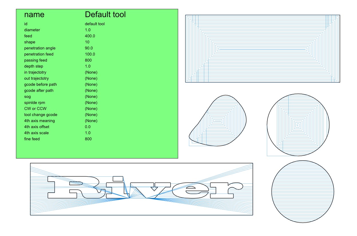

LexaK
Сообщения: 113
Зарегистрирован: 30 ноя 2013, 15:38
Репутация: 63
Откуда: Новороссийск
Re: Gcodetools - plug-in Inkscape для экспорта в Gcode
Сообщение LexaK »
Nick, вот такой глюк Fill area. Залилась нормально только одна фигура.
Мой набор: WinXP, Inkscape 0.48, Gcodetools 1.7.
Что это может быть?
001.jpg (5966 просмотров) <a class='original' href='./download/file.php?id=32103&mode=view' target=_blank>Загрузить оригинал (158.5 КБ)</a>
рисунок001.svg
(60.29 КБ) 802 скачивания
хмм... что-то подглючивает....
некоторые проблемы решаются изменением угла заполнения, скажем ставим 0.1 и получаем более хороший вариант...
надо будет разобраться...
