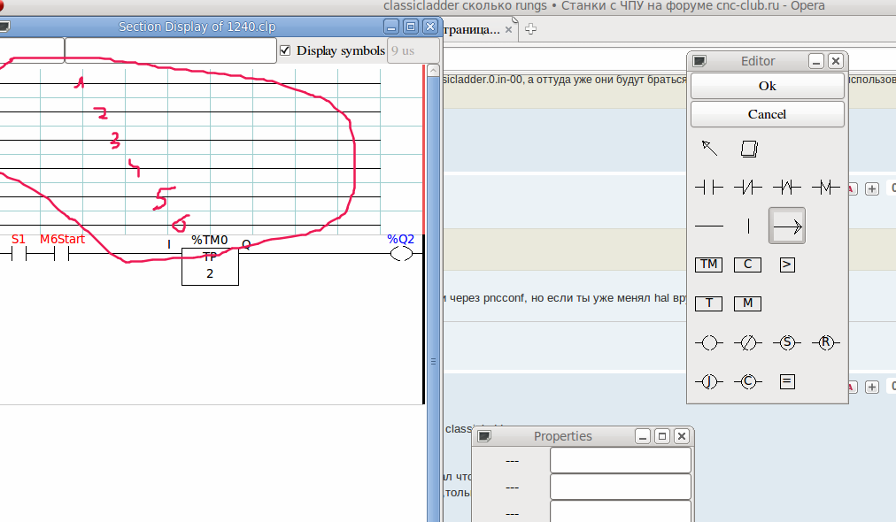

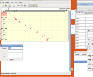

и начал изучат ,сделал тестовая просто посмотрет какие возможности ,я думал что"rung" ето строка,но в тестовая
увидел что в одна "rung" можно ставит 8 строк !?Адресация переменьйм нету ,только для тест.

в ладдере,установленом в емс , в ступени (rung) 6(шесть) строк... в свежей версии ладдера (которая в емс не установлена и работает самостоятельно) - в ступени (rung) 8(восемь) строк... =========dinkata писал(а):увидел что в одна "rung" можно ставит 8 строк !
но это все бы ничего - файлы этих версий несовместимы ...
поэтому надо пользовать для совместимости версию 0.8.010
