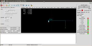

Установка
Для установки в EMC2 версии 2.4 нужны 4 файла:
ngcgui.rar
(38.12 КБ) 1677 скачиваний
Положить файлы в папку с конфигурацией станка.
Более удобным будет поместить в отдельную папку,тогда можно их использовать для разных кофигураций.

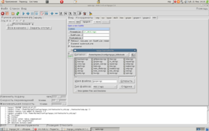

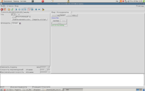

Прописать в ini файле в секции [DISPLAY] пути к этим файлам:
(пример из моего ini файла)
[attachment=10]Screenshot-7.png[/attachment][DISPLAY]
USER_COMMAND_FILE = /home/nkp/emc2/ngcgui/ngcgui_tst/tkapp.py
NGCGUI = /home/nkp/emc2/ngcgui/ngcgui_tst/ngcgui.tcl
TKAPP   = /home/nkp/emc2/ngcgui/ngcgui_tst/ngcgui_app.tcl
TKAPP   = /home/nkp/emc2/ngcgui/ngcgui_tst/ngcgui_ttt.tcl
Обратите внимание: : ngcgui_app.tcl должен предшествовать ngcgui_ttt.tcl

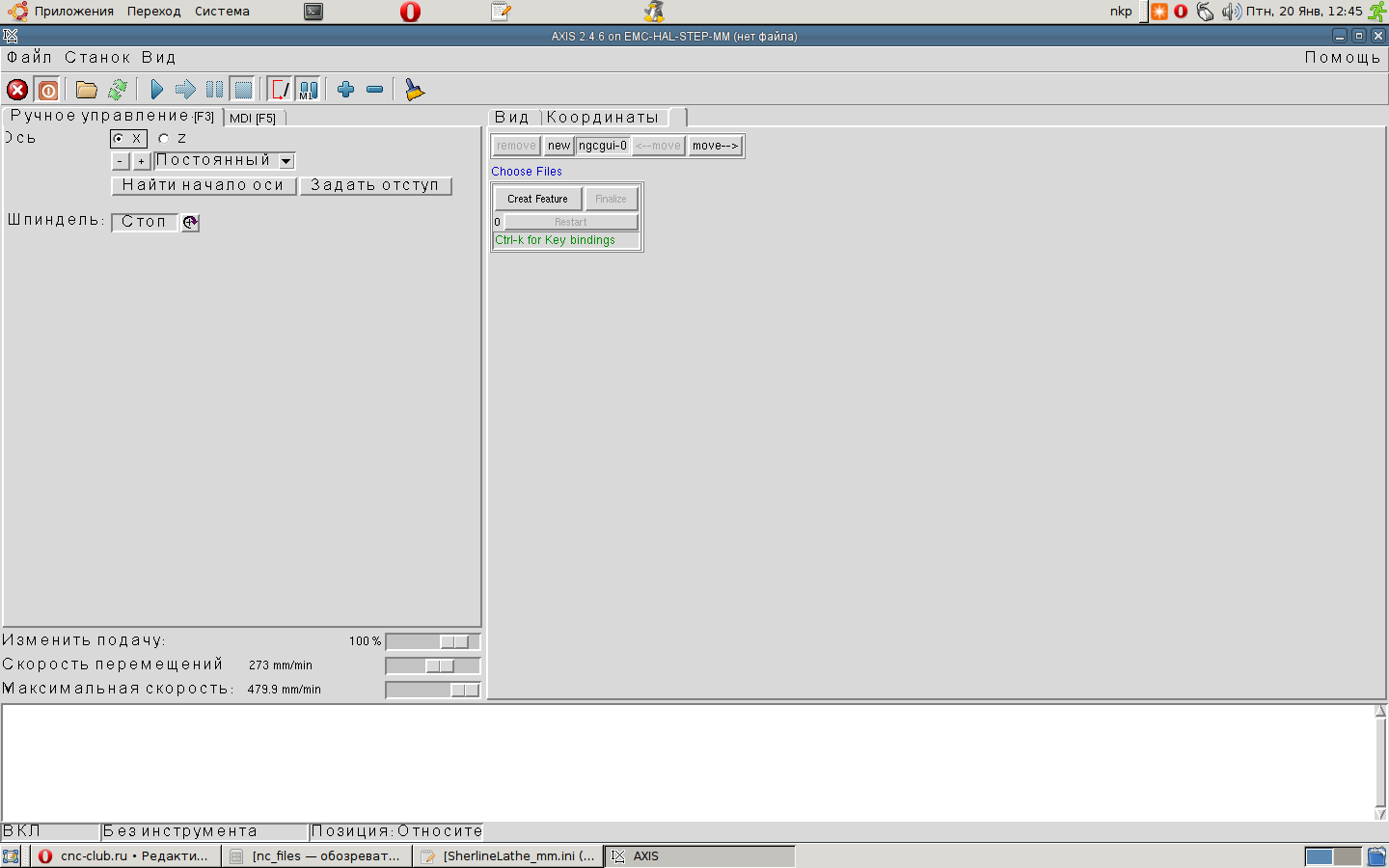

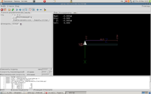

Теперь создаем нашу первую вкладку следующей строкой - пока без названия: Запускаем,проверяем: Настройка

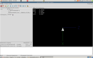

Теперь создаем сам файл подпрограммы для нашей вкладки.
Он должен быть такого вида: имя- имя подпрограммы,имя файла и название нашей вкладки.
тело подпрогр- g-код, который мы напишем.
Назовем файл lathe (пример будет из токарной обработки): Окончание файлов должно быть .ngc
Помещаем наш файл lathe.ngc в папку прописанную в ini [DISPLAY]PROGRAM_PREFIX и прописываем путь к ней там же: Проверяем: Кстати,загружаемый по умолчанию EMC файл можно изменить в ini [DISPLAY]
если прописать так
не загр. ничего.(как на скриншоте выше.)

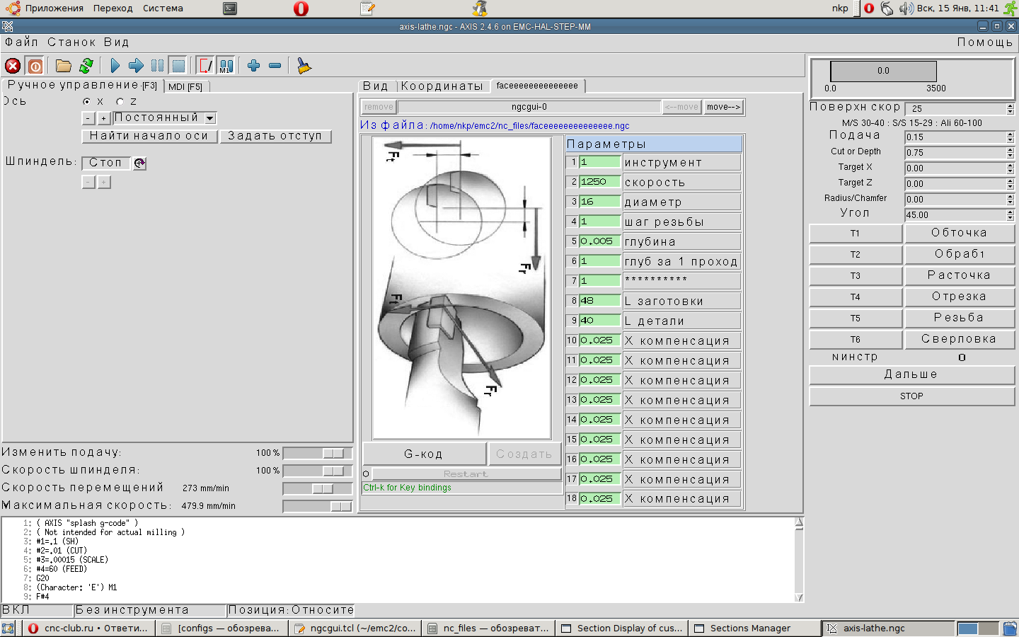

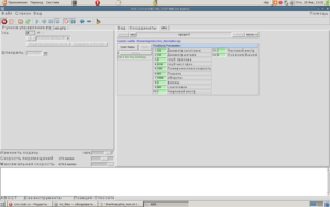

Напишем тело нашей подпрограммы.
Его надо начинать с набора инструкций, которые определяют параметры :
o<lathe> sub
   #<Material_Dia> =  #1 (=16 Диаметр заготовки)
   #<Final_Dia> =  #2 (=10 Диаметр детали)
   #<Depth_Cut> =  #3 (=2 глуб  прохода)
   #<Final_Cut> =  #4 (=0.00 глуб чист прох)
   #<SurfaceSpeed> =  #5 (=100 Поверхностная скорость)
   #<FeedRate> =  #6 (=40 Подача)
   #<Max_RPM> =  #7 (=1500 обороты)
   #<Z_EndOfCut> =  #8 (=2 финиш )
   #<Z_StartOfCut> =  #9 (=46 L заготовки)
   #<RToolNumber> = #10 (=1 Черновой инстр)
   #<FToolNumber> = #11 (=1 Чистовой инстр)
   #<Coolant> = #12 (=8 Охл вкл=8, Выкл=9)
o<lathe> endsub
Смотрим: Каждая строка появилась во вкладке с возможностью редактировать данные.
Теперь мы в нашей подпрограмме (в g-коде) можем (и будем) использовать переменные.
Например,вмето T1M6 пишем T#<RToolNumber> M6
После набора инструкций (их может быть до 30) непосредственно сам G-код:

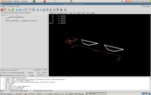

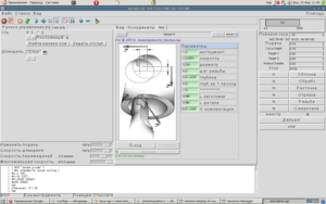

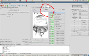

Запускаем,на вкладке нажимаем "Create feature" ,потом "Finalize"
Получаем запрограммированную траекторию: Описание

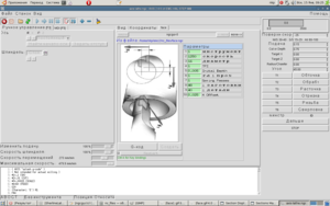

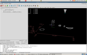

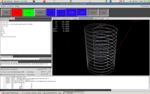

Как объеденить несколько подпрограмм
В программу могут быть объеденены несколько копий как одной подпрограммы, так и разные подпрограммы.
Как это выглядит на практике:
у нас есть 6 вкладок с подпрограммами для фрезерной обработки: Объеденим их все в одну программу. Открываем первую вкладку,корректируем ,если нужно параметры,нажимаем "CreateFeature".
Этим мы передали наши параметры в создаваемый ngcgui файл auto.ngc. Изменим некоторые параметры(например координаты начала обработки) Нажмем еще раз "CreateFeature".В файл auto.ngc передались также и новые параметры.Нажимаем "Finalize"-загружаем готовый файл с двумя подпрограммами: Чтобы объеденить подпрограммы с разных вкладок :
1.Открываем первую вкладку,корректируем ,если нужно параметры,нажимаем "CreateFeature".
2.Переходим на нужную вкладку,корректируем ,если нужно параметры,нажимаем "CreateFeature".
3.Повторяем,если необходимо.
4.Нажимаем "Finalize".
5. Соглашаемся создать из всех вкладок. Удобней объеденять несколько одинаковых контуров так:

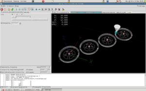

1.создаем из требуемой вкладки копию нажатием кнопки "new"
2.нажимаем "Subfile" ,открываем файл(в нашем случае тот же,что и на первой вкладке)
3.повторяем необходимое число раз
4.корректируем параметры для каждой копии
5.объеденяем все,соблюдая нужную нам последовательность обработки. 5. Соглашаемся создать из всех вкладок. Файлы подпрoграмм

3.png (71805 просмотров) <a class='original' href='./download/file.php?id=4064&mode=view' target=_blank>Загрузить оригинал (75.05 КБ)</a>
цилиндрический карман
Последний раз редактировалось nkp 20 июл 2012, 06:57, всего редактировалось 45 раз.

        set l [entry $fdata.[qid] -state readonly  -font Arial \
               -textvariable ::ngc($hdl,arg,comment,$num02) \
               -takefocus 0 -relief groove \
               -width $::ngc(any,width,comment)\
        pack $l -side left -fill x -expand 1
Результат:

Чтоб увеличить число используемых полей ввода:
1.Добавляем в o-код строки (у меня по высоте влезло 18 )
o<faceeeeeeeeeeeeee>sub
#<tool> = #1 (= 1 инструмент)
#<rpm> = #2 (= 1250 скорость)
#<diameter> = #3 (=16 диаметр)
#<tpi> = #4 (=1 шаг резьбы)
#<inital_depth> = #5 (= 0.005глубина)
#<thread_depth> = #6 (= 1 глуб за 1 проход)
#<spring_pass> = #7 (=1 **********)
#<z_start> = #8 (= 48 L заготовки)
#<z_end> = #9 (=40 L детали)
#<x_1> = #10 (= 0.025 X компенсация)
#<x_2> = #11 (= 0.025 X компенсация)
#<x_3> = #12 (= 0.025 X компенсация)
#<x_4> = #13 (= 0.025 X компенсация)
#<x_5> = #14 (= 0.025 X компенсация)
#<x_6> = #15 (= 0.025 X компенсация)
#<x_16> = #16 (= 0.025 X компенсация)
#<x_17> = #17 (= 0.025 X компенсация)
#<x_18> = #18 (= 0.025 X компенсация)
2.В файле ngcgui.tcl подправляем:
  # fixed initializations
  set ::ngc(any,pentries)       18 ;# number of entries in positional frame
Получаем: Изменение цвета элементов:

nautilus
Сообщения: 17
Зарегистрирован: 04 янв 2012, 17:14
Re: ngcgui
Сообщение nautilus »
Еще вопрос: правка ngcgui.tcl для количества полей ввода - зачем?
Вроде они и так добавляются в закладке, или эти добавленные переменные потом не работают?
Последний раз редактировалось nautilus 15 янв 2012, 19:28, всего редактировалось 2 раза.
nautilus
Сообщения: 17
Re: ngcgui
Вроде догнал
это чтоб в одну колонку на закладке столько параметров входило.
