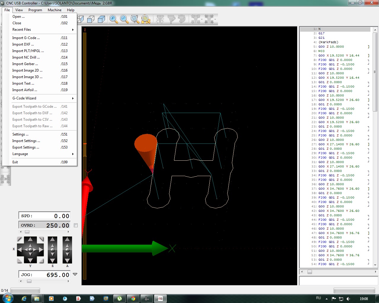

solanto
Сообщения: 963
Репутация: 94
Re: *.plt в G-код
Сообщение solanto »
Baha писал(а):она активируется после импорта.
У меня этого не происходит. она неактивна после импорта.

Baha
Сообщения: 605
Зарегистрирован: 29 сен 2008, 17:37
Репутация: 26
Откуда: Тараз-Москва
Re: *.plt в G-код
Сообщение Baha »
у меня все нормально, эта же версия. Попробуй через Program - Edit G-Code... сохранить.

Raptirius
Сообщения: 183
Зарегистрирован: 31 мар 2013, 16:11
Репутация: 86
Откуда: Minsk
Re: *.plt в G-код
Сообщение Raptirius »
Попробовал, у меня эта кнопка тоже неактивна, возможно есть ограничение для тех кто не использует Planet контроллер... ?

Raptirius
Сообщения: 183
Репутация: 86
Откуда: Minsk
Re: *.plt в G-код
Мое мнение, пока нет лицензии эти функции недоступны :thinking: .

Baha
Сообщения: 605
Репутация: 26
Re: *.plt в G-код
Сообщение Baha »
Raptirius писал(а):Мое мнение, пока нет лицензии эти функции недоступны .
лицензия привязана к контроллеру и проверка без контроллера не запускается, лицензий у меня тоже нет, это последняя бета версия установлена в отдельную папку по умолчанию (русский язык, без файлов конфигураций, без файла лицензий).
без лицензий (9070 просмотров) <a class='original' href='./download/file.php?id=27969&mode=view' target=_blank>Загрузить оригинал (255.48 КБ)</a>
без лицензий
без файла лицензий (9070 просмотров) <a class='original' href='./download/file.php?id=27970&mode=view' target=_blank>Загрузить оригинал (40.11 КБ)</a>
без файла лицензий
есть подозрение в чем может быть дело, потом будет время проверю.
