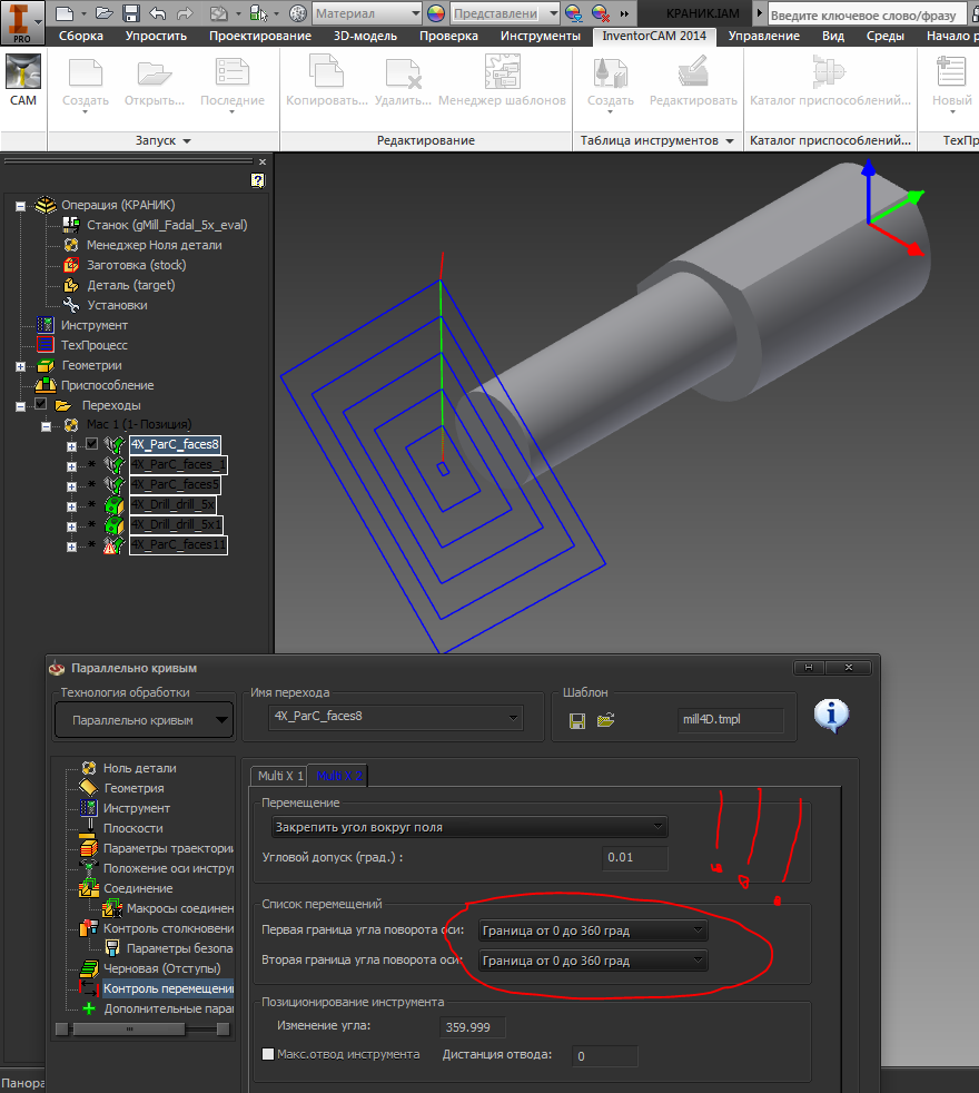

Проблема #1: переход через 360°
Добавил в свой станок 4-ю поворотную ось, делаю фрезерную операцию, ось накручивает обороты, при появлении команды G0 B0 linuxcnc начинает все эти обороты отматывать обратно. Симулятор g-code Cimco Edit имеет "галочку" Use shortest angle moves - она убирает эту отмотку. А есть ли в linuxcnc возможность задавать для поворотных осей переходы по кратчайшему угловому расстоянию?
Решение (для просмотра содержимого нажмите на ссылку)
Благодаря подсказке Nicka про параметр wrapped_rotary (post #33) решение такое:
1. В мой-станок.ini в секции [AXIS_4] добавляем строчку
WRAPPED_ROTARY = 1
2. В CAM программе делаем настройку для оси вращения 0-359.999.
Вот SolidCAM настройки на примере операции торцевания детали согласно шаблона:
cut4axis.rar
(4.06 КБ) 1060 скачиваний
(я адаптировал под linuxcnc один из стандартных постпроцессоров SolidCAM, ссылка ниже)
При выполнении фрезеровки получается что в g-code позиция оси B идет между 0-359.999 а на экране linuxcnc позиция оси B нарастает до +99999, и никакой обратной отмотки :good:
Так выглядит в InventorCAM :
Снимок.PNG (28312 просмотров) <a class='original' href='./download/file.php?id=28014&mode=view' target=_blank>Загрузить оригинал (126.68 КБ)</a>
