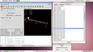

нашел, выбрал для эксперимента ось Х и У если нажимать на клавиши управления то в одну сторону показывает tru в другую false, но движки все равно не активно собственно вот так это выглядит:
Screenshot.png (7230 просмотров) <a class='original' href='./download/file.php?id=3510&mode=view' target=_blank>Загрузить оригинал (234.21 КБ)</a>
может чего конечно еще не довключил тк ЕМС да и линукс в целом токо пару дней назад поставил первый раз, загружена она в реалтайме вроде, в обычном режиме я так понимаю там действует режиме эмуляции
Re: Как найти адресс LPT в Linux?
Сигнал меняется, это хорошо, но это внутренний сигнал EMC2, а нам нужно проверить доходит ли этот сигнал до пина parport.0.pin-XX-out. Ищи пин с таким названием в hal meter. (Скорее всего он находится в соседней вкладке).
Чтобы включить симулятор нужно поставить спец версию emc2-sim. И запускать нужно будет именно его. Иначе будет писать ошибку. Что невозможно загрузить процесс в режиме realtime.
ЗЫ в linux скриншот можно просто клавишей принтскрин.

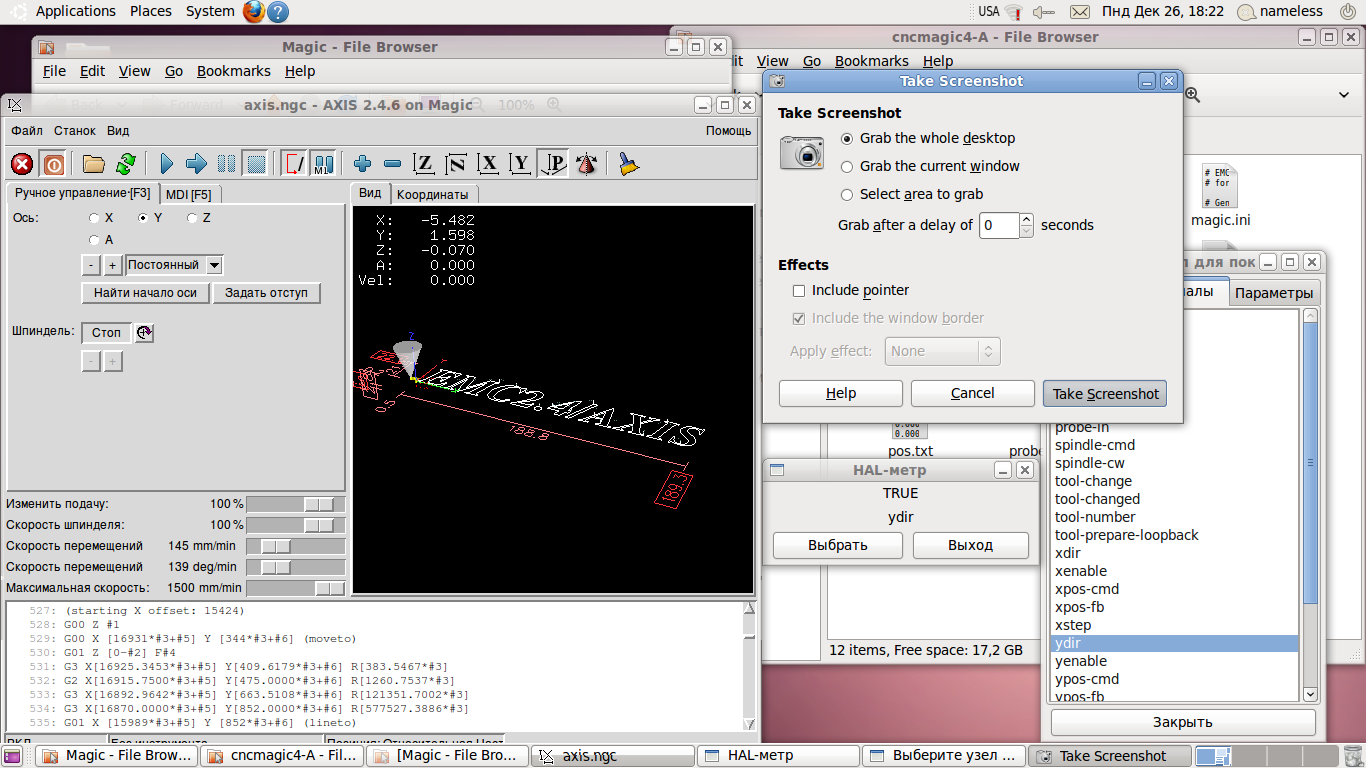

ну вроде как если дергать за пины к которым оси присвоены то tru
Screenshot0001.png (7224 просмотра) <a class='original' href='./download/file.php?id=3511&mode=view' target=_blank>Загрузить оригинал (277.71 КБ)</a>
ЗЫ
про принтскрин отдельное спасибо, думал тут не катит :)
Т.е. движок дергается?
Значит просто не правильно настроил EMC2. Ты как его настраивал?
Скинь свои .hal и .ini файлы.
ЗЫ тут еще и не такое катит :). спрашивай :).

в том то и дело, что движки не жужат как положено и тем более не дергаются, только циферки на мониторе бегают и все :(
вот конфиги
configs.zip
(5.81 КБ) 618 скачиваний
Последний раз редактировалось Nameless 27 дек 2011, 10:04, всего редактировалось 1 раз.
Так....
Кстати ты не там смотрел. Нужно смотреть в Ножках, а ты смотрел в параметрах... Эх не привык я к русской версии...

вот скрин с ножек, ну вроде как если дергать там где присвоено направление на оси то true, но движки один фиг молчат в том плане что нет характерного щелчка как в маче когда вкл, а так питание вроде как на них идет, греются намного :)
Screenshot12.png (7217 просмотров) <a class='original' href='./download/file.php?id=3513&mode=view' target=_blank>Загрузить оригинал (229.77 КБ)</a>
Так, пин 5 это направление двигателя? (Просто пин степ, наверное не получится увидеть, он должен очень быстро переключаться.)
А, кстати, на каком пине enable контроллера стоит? Проверь его. Щелчок - это обычно включаются релешки на контроллере.
Какой у тебя контроллер?
