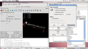

нашел, выбрал для эксперимента ось Х и У если нажимать на клавиши управления то в одну сторону показывает tru в другую false, но движки все равно не активно собственно вот так это выглядит:
Screenshot.png (7138 просмотров) <a class='original' href='./download/file.php?id=3510&sid=a7cc3e95127350e5c1cf881f9b45d15a&mode=view' target=_blank>Загрузить оригинал (234.21 КБ)</a>
может чего конечно еще не довключил тк ЕМС да и линукс в целом токо пару дней назад поставил первый раз, загружена она в реалтайме вроде, в обычном режиме я так понимаю там действует режиме эмуляции
Re: Как найти адресс LPT в Linux?
Сигнал меняется, это хорошо, но это внутренний сигнал EMC2, а нам нужно проверить доходит ли этот сигнал до пина parport.0.pin-XX-out. Ищи пин с таким названием в hal meter. (Скорее всего он находится в соседней вкладке).
Чтобы включить симулятор нужно поставить спец версию emc2-sim. И запускать нужно будет именно его. Иначе будет писать ошибку. Что невозможно загрузить процесс в режиме realtime.
ЗЫ в linux скриншот можно просто клавишей принтскрин.

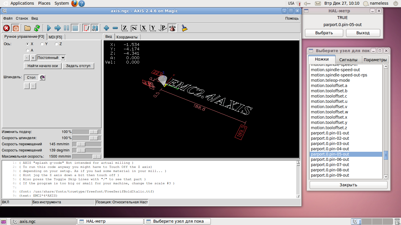

вот скрин с ножек, ну вроде как если дергать там где присвоено направление на оси то true, но движки один фиг молчат в том плане что нет характерного щелчка как в маче когда вкл, а так питание вроде как на них идет, греются намного :)
Screenshot12.png (7125 просмотров) <a class='original' href='./download/file.php?id=3513&sid=a7cc3e95127350e5c1cf881f9b45d15a&mode=view' target=_blank>Загрузить оригинал (229.77 КБ)</a>
Так, пин 5 это направление двигателя? (Просто пин степ, наверное не получится увидеть, он должен очень быстро переключаться.)
А, кстати, на каком пине enable контроллера стоит? Проверь его. Щелчок - это обычно включаются релешки на контроллере.
