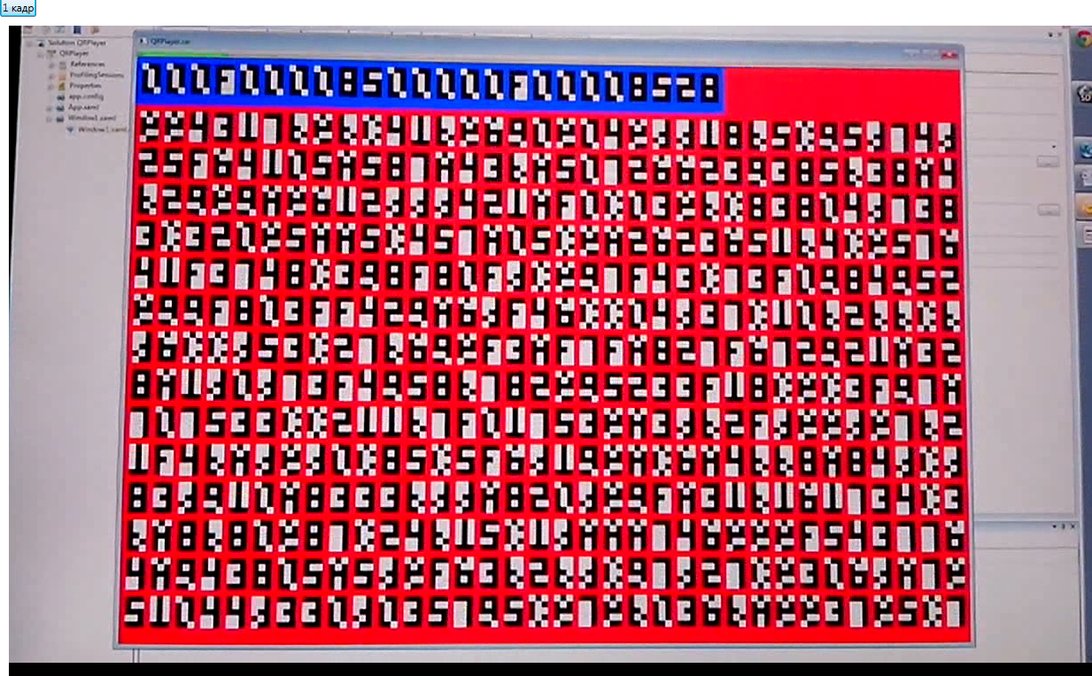

Ну на работе написал программку, которая выводит на экран файл в виде прыгающих квадратиков.
Снимаю это видео на телефон
Дома пишу прогу, которая разбирает видео по кадрам и восстанавливает файл
Но пока опять же лень и особо не продвинулся.
Ааааааа жесть! Супер!!! блин я б до такого не догадался! Надо слышь, все это в форум написать, народ порадуется :)!
(Ты как не против, если я это в тему все выложу?)
Если надо, то не вопрос, сделаю мелкий скриптик, кормишь ему xxx.tar.gz в виде текста и потом берешь в другом месте.

Вот так выглядит кусок файла.
Безымянный.png (2776 просмотров) <a class='original' href='./download/file.php?id=21997&mode=view' target=_blank>Загрузить оригинал (1.56 МБ)</a>

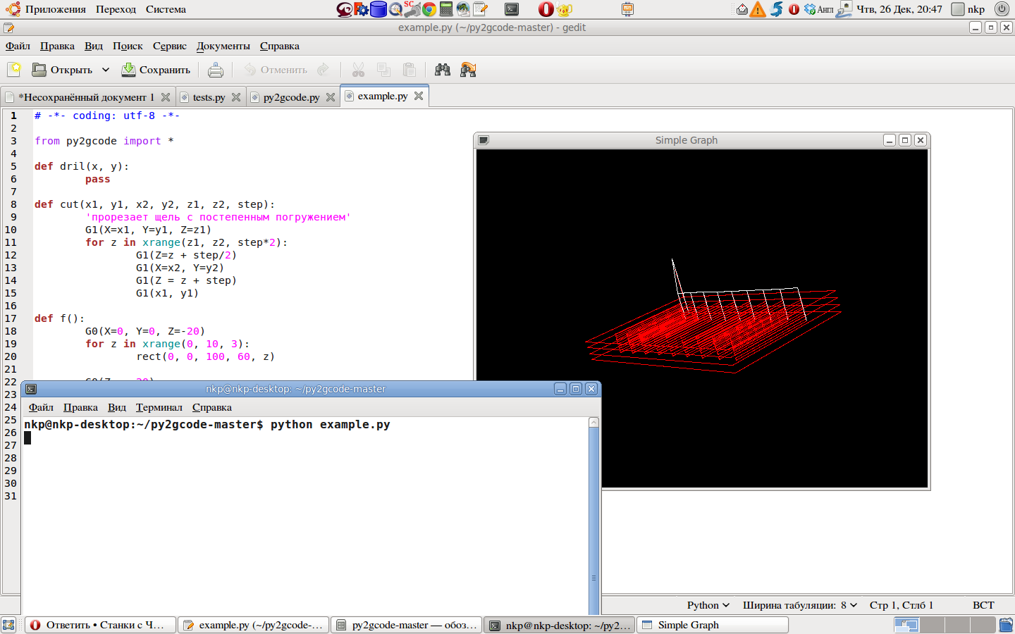

Это опять я, со своей идеей :cheesy:
Покодил сегодня немного.
Предупреждаю сразу: видео скучнейшее, понятное только программистам :ugeek:
Но там видно предварительный просмотр УП. Реализовал за один день, поэтому немного урезанный и косячный. \
И еще я очень нервничал перед "камерой", поэтому часто промахивался по клавишам :oops:
https://www.youtube.com/watch?v=TDeVRnZQjcs
scr_001.PNG (2595 просмотров) <a class='original' href='./download/file.php?id=22847&mode=view' target=_blank>Загрузить оригинал (155.52 КБ)</a>

Re: Идея небольшой утилитки
Сообщение nkp »
а что это за "предварительный просмотр"?
он тоже в библиотеке прописан ?
в скрипт ничего "лишнего" не импортировано ;)

nkp писал(а):а что это за "предварительный просмотр"?
В скрипте последняя строчка: preview(f) - это оно. Export еще не готов, к сожалению.
Можно посмотреть и потестить под Linux, у кого есть возможность:
https://github.com/aaleksander/py2gcode
Сообщения: 8167
Репутация: 1589
Сообщение nkp »
aaleksander писал(а):Можно посмотреть и потестить под Linux, у кого есть возможность:
посмотрим :good:

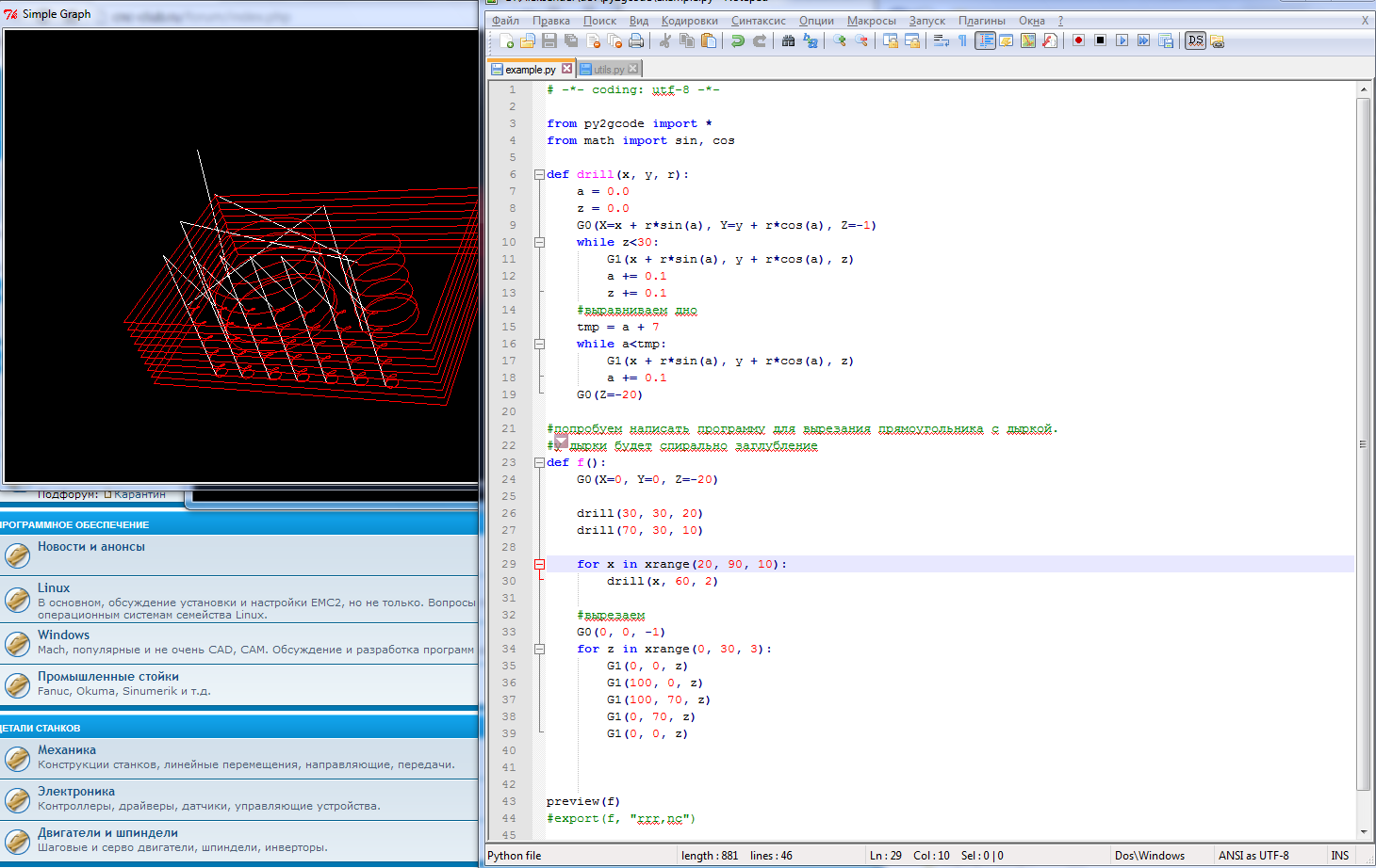

Сообщение nkp »
Рабочий стол 1_055.png (2561 просмотр) <a class='original' href='./download/file.php?id=22851&mode=view' target=_blank>Загрузить оригинал (147.93 КБ)</a>

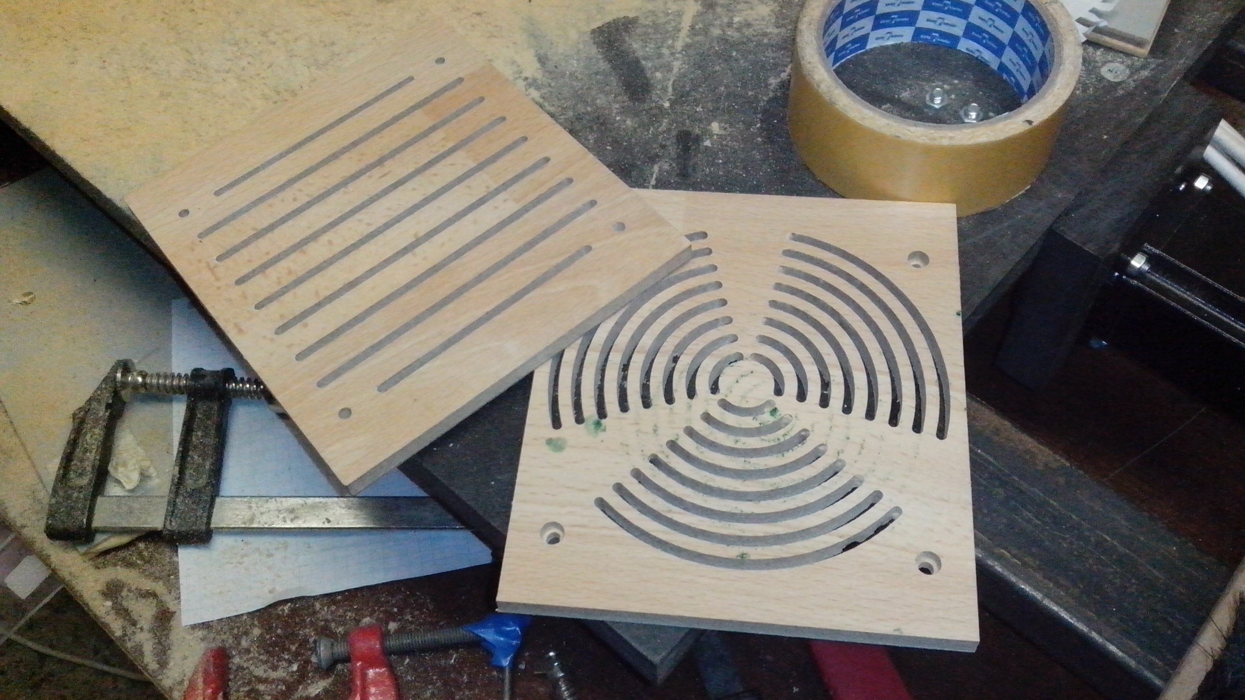

Сообщение aaleksander »
Оказывается, LCNC понимает *.py файлы без посредников :shock:
Быстренько, прямо в гараже переписал свою либу под это дело и расширил ее дугами и эллипсами.
Вырезал на пробу решетку для компа (будет прикрывать драйвера и держать вентилятор).
Та, которая нижняя, занимает 74 строчки на питоне. Разворачивается в 4300 строк Г-кода.
Думаю расширить либу читалкой dxf и вообще хорошо будет.
P.S. ЧПУ - это, конечно, чудо: дырки под винтики как родные попали куда надо. Руками так хрен просверлишь.

aaleksander писал(а):Оказывается, LCNC понимает *.py файлы без посредников
чтоб быть до конца точным - надо сказать что емс таким макаром "понимает" любой скрипт , который на стандартный вывод выдает ж-код...
расширения файлов и их соответствия открываемым программам настраивается в ини файле...
а питон там прописался по дефолту ввиду его популярности... ;)

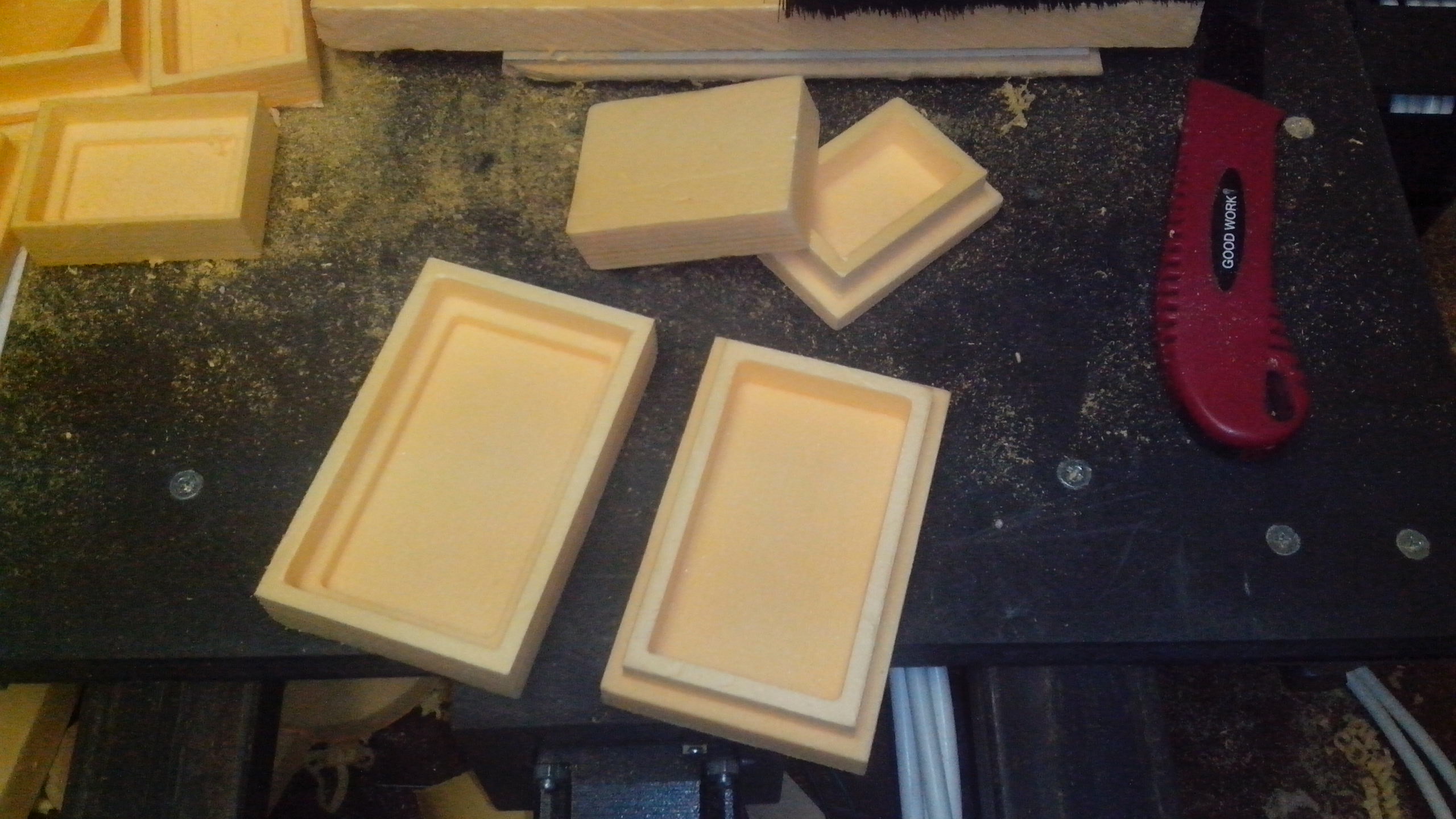

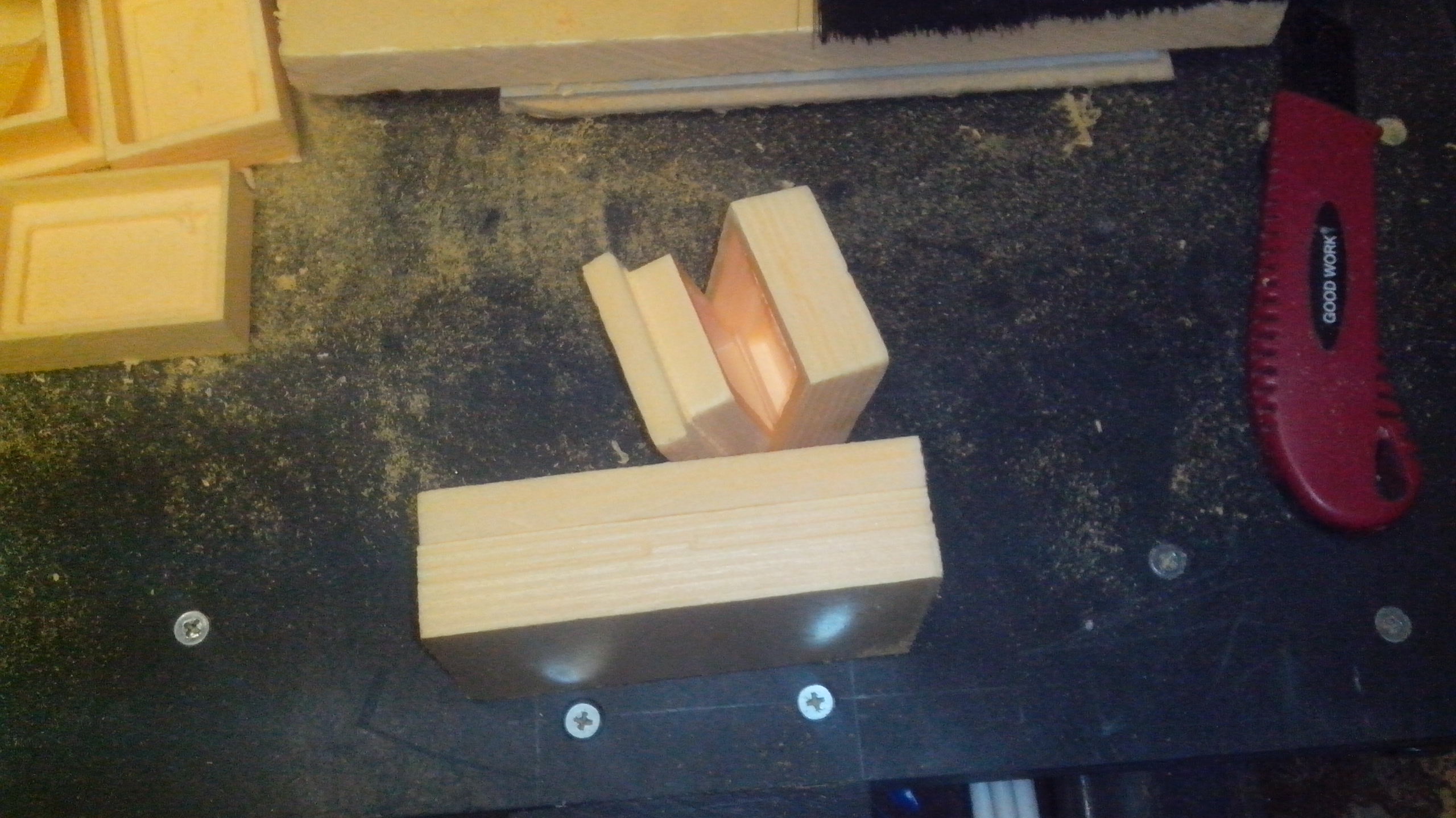

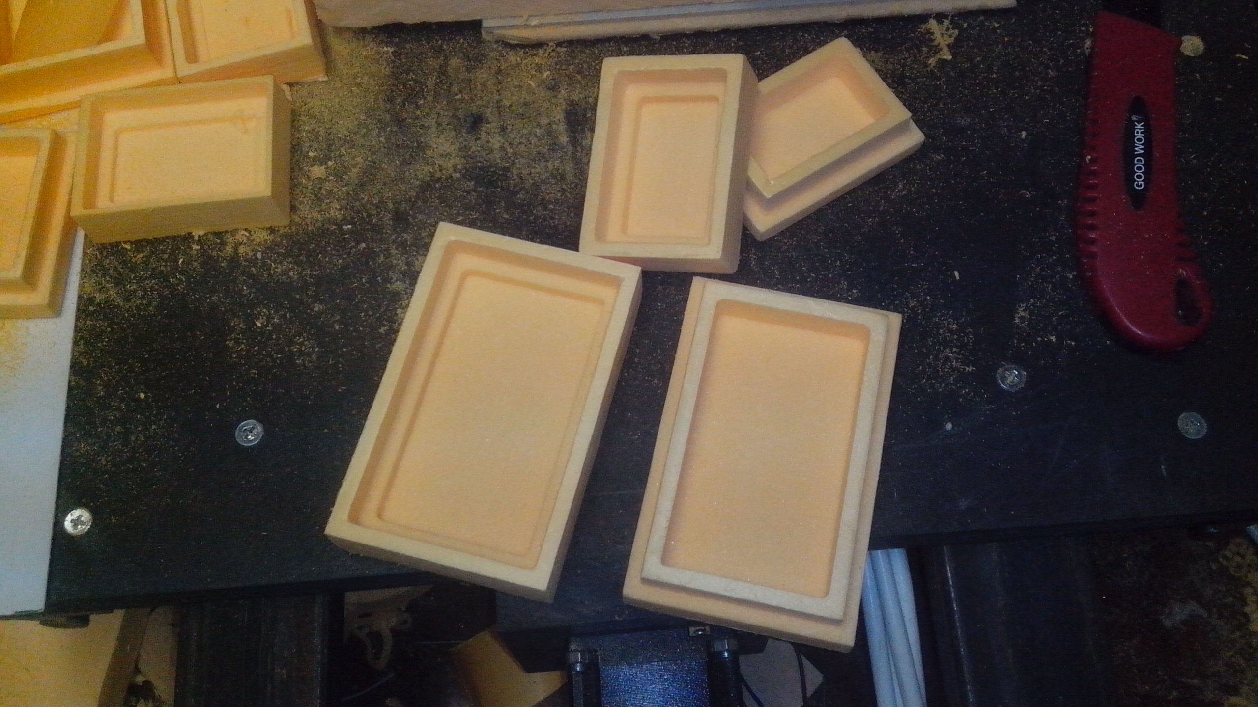

Немного доработал библиотечку.
Добавил туда небольшой примерчик "korobochka.py"
Вбиваем желаемые размеры, диаметр фрезы, толщину материала и скармливаем станку.
Единственно, показалось, что подачу по Z можно было бы и уменьшить. И тестировал только с 3мм кукурузой.
P.S. нужно немного доработать: скруглить углы у внутренней части, а то коробочка из более твердых материалов не закроется.
Я смотрю, много тестовых коробочек наделал :)
