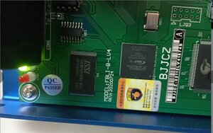

Скорее всего у тебя копия платы для ezcad. Они там под одну версию программы идут. Если официальная плата то должен быть еще USB ключ

at90 писал(а): ↑ Скорее всего у тебя копия платы для ezcad. Они там под одну версию программы идут. Если официальная плата то должен быть еще USB ключ
Конечно серая плата. На оригинале голограмма есть.

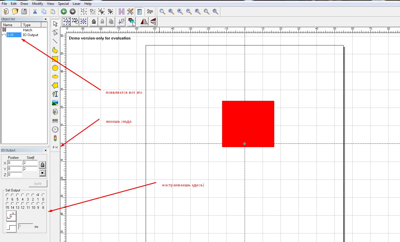

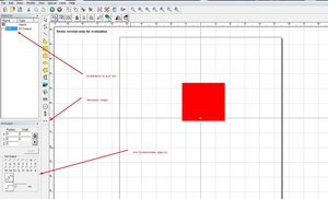

А EzCad с самой дешманской платой можно настроить так, чтобы сделал гравировку одного слоя и на какой нибудь выход выдал сигнал?
00.jpg (3352 просмотра) <a class='original' href='./download/file.php?id=203863&mode=view' target=_blank>Загрузить оригинал (255.58 КБ)</a>

azbukived писал(а): ↑ У китайцев на такие лазеры две цены, на демоверсию дешевле; такое мне сделал пояснение продавец.(в чем их рынок - нет объяснений. Похоже что микруха особая.
С самого начала знал что есть оригинальные платы BJJCZ и серые (которые подделывают сами китайцы). Оригинальная платка стоит раза в 2-3 дороже и с голограммой.

aftaev писал(а): ↑ чтобы сделал гравировку одного слоя и на какой нибудь выход выдал сигнал
Можно)
Screenshot_1.jpg (3266 просмотров) <a class='original' href='./download/file.php?id=203870&mode=view' target=_blank>Загрузить оригинал (173.89 КБ)</a>

shatrovmaxim писал(а): ↑ Можно)
Нашел в программе. Спасибо.
