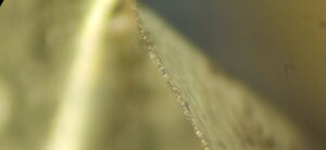

вот недавно делал, высота текста 0.45 мм...фото хреновое ( вебкой через микроскоп), станок Самыч на китайских комплектующих...так что , если взять хороший станок, то качество точно будет лучше
Очень интересно. Правильно ли я понимаю, что 0,45мм это высота шрифта задана в проекте?
Как бы оценить полученный размер?

Алексей063 писал(а): ↑ Правильно ли я понимаю, что 0,45мм это высота шрифта задана в проекте?
да, высота шрифта в 3д ...даж не знаю как полученный размер измерить

медь 0.1мм, латунь 0.2мм и латунь 0.06мм. Волоконным лазером управляла какая-то кривожопая мартышка и она все ручки перенакрутила как-то, в общем получилось конечно же ужасно.
IMG_20210401_204140.jpg (2269 просмотров) <a class='original' href='./download/file.php?id=194123&mode=view' target=_blank>Загрузить оригинал (1.51 МБ)</a>

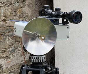

В двух словах - это любительский диапазон и не самый высокий; есть ещё 122GHz, 134GHz, 241GHz, что-то там за 300 не помню. Там проблем в разы больше. Что там делать? - проводить радиосвязи, кто-то пытается исследовать космос, в России есть радиолюбитель, который принял собственное эхо от луны на 76GHz. На сегодня он единственный в мире, кому удалось это сделать!
Аппаратура для наземной связи не ахти какая уж сложная.
Вот мой первый аппарат с выходной мощностью аж 0,9 миллиВатт (это считается вполне прилично).
2015 год.jpg (48.53 КБ) 2247 просмотров
А этот закончил настраивать на прошлой неделе, уже 7 миллиВатт !
2021 год.JPG (2247 просмотров) <a class='original' href='./download/file.php?id=194134&mode=view' target=_blank>Загрузить оригинал (136.99 КБ)</a>
Антенну проектировал сам, потом заказал изготовление на токарном ЧПУ.
