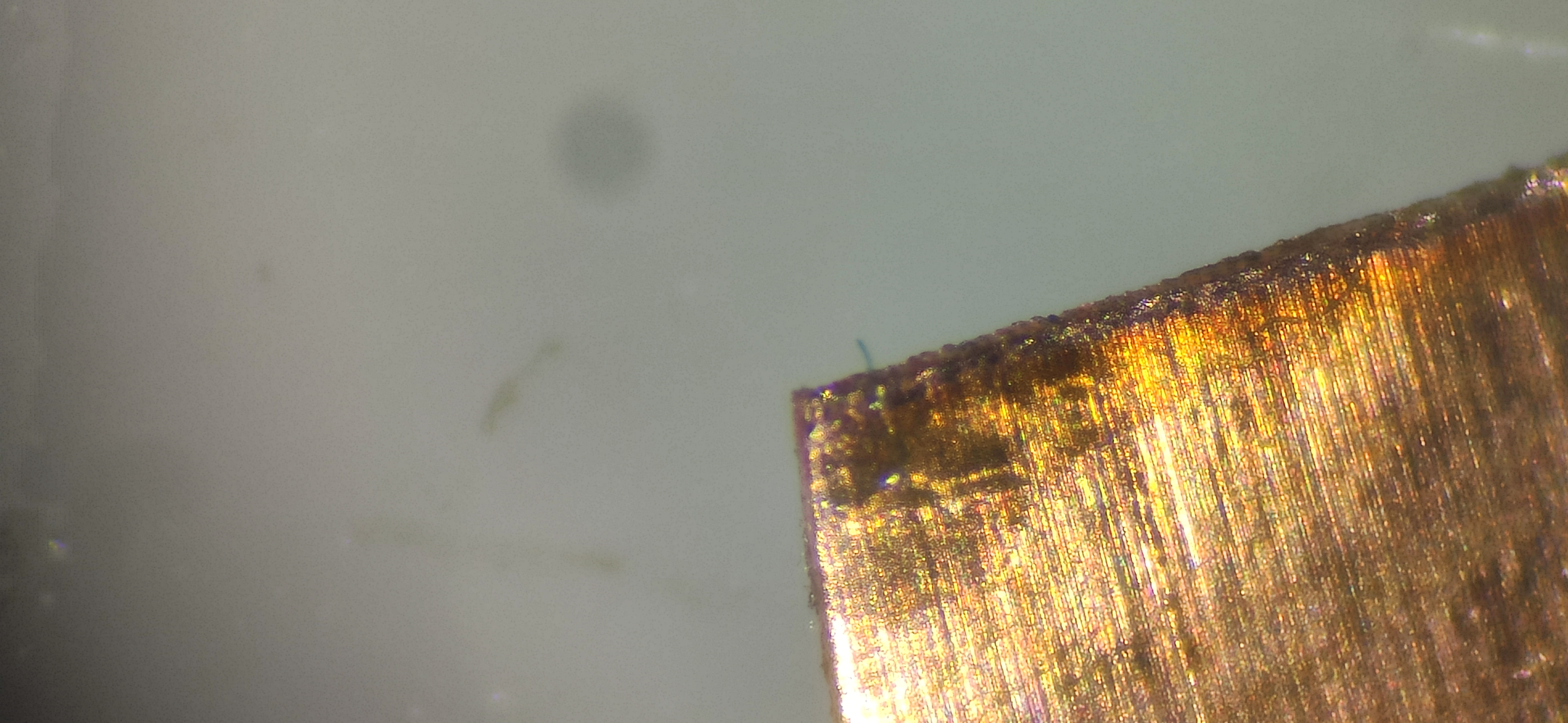

медь 0.1мм, латунь 0.2мм и латунь 0.06мм. Волоконным лазером управляла какая-то кривожопая мартышка и она все ручки перенакрутила как-то, в общем получилось конечно же ужасно.
IMG_20210401_204140.jpg (2450 просмотров) <a class='original' href='./download/file.php?id=194123&mode=view' target=_blank>Загрузить оригинал (1.51 МБ)</a>
IMG_20210401_204221.jpg (2450 просмотров) <a class='original' href='./download/file.php?id=194124&mode=view' target=_blank>Загрузить оригинал (2.48 МБ)</a>
IMG_20210401_204338.jpg (2450 просмотров) <a class='original' href='./download/file.php?id=194125&mode=view' target=_blank>Загрузить оригинал (2.03 МБ)</a>
