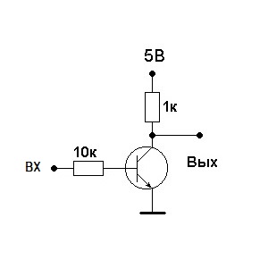

Serg писал(а): ↑29 мар 2021, 17:10 Только обязательно нужно последовательно с базой включить резистор 1-10к, а то можно распрощаться с портом ардуины, а заодно и с транзистором.
Так об этом пожалуйста поподробней.
Там же на схеме от базы идёт на 5 вольт через 1 К резистор. То есть его надо заменить на 10 К что ли или как? я в пайке фактически вообще не разбираюсь, мне эту схему ещё курить и курить понять бы в ней что куда идти должно ))
Последний раз редактировалось WhiteDR 29 мар 2021, 17:49, всего редактировалось 1 раз.
Re: Диодный лазер 5500 mV. Пауза при включении лазерной головки.
Во первых вот так:
Снимок экрана от 2021-03-29 17-41-03.png (2.38 КБ) 2048 просмотров
Во вторых если выход ардуины подключить напрямую к базе, то он окажется закорочен на землю через переход Б-Э...

Serg писал(а): ↑29 мар 2021, 17:44 Во вторых если выход ардуины подключить напрямую к базе, то он окажется закорочен на землю через переход Б-Э...
Вот так получается если я правильно понял?
10 К должно за глаза хватить скинуть 4,5 V
Не так. резистор нужен между базой и R2.

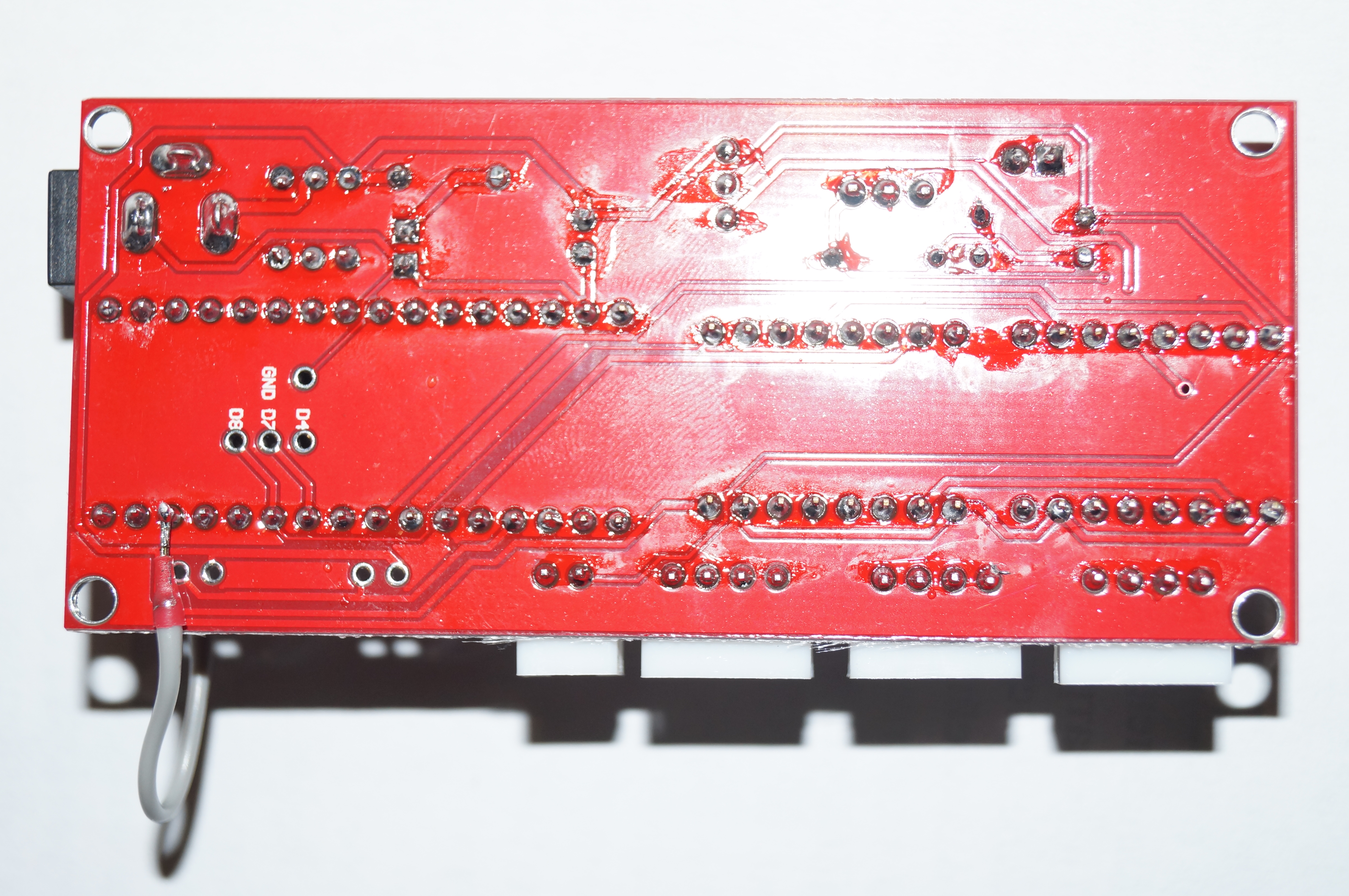

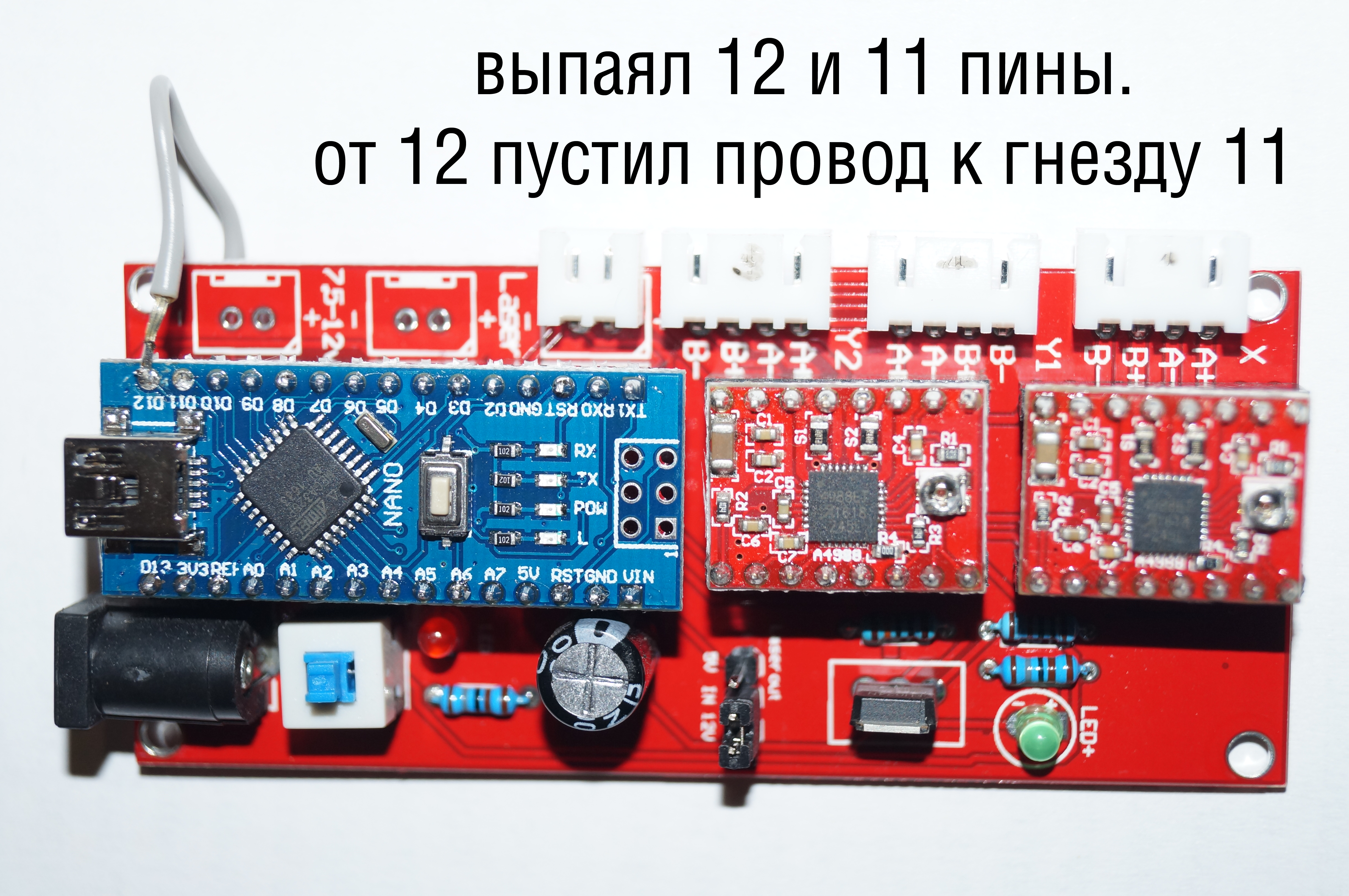

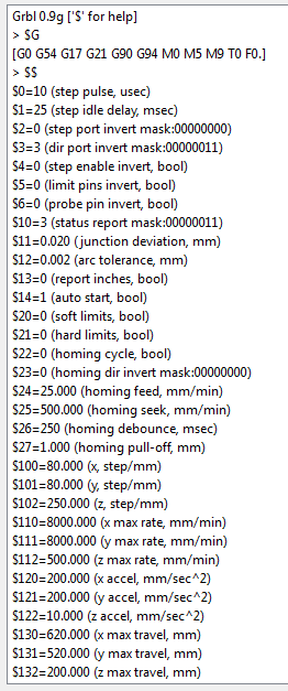

Вообще у меня стоит версия grbl 0.9 и кстати переделка с 12 и 11 пинами да у меня есть уж года 2 как ))
Правда никаких $32 и впомине нет. потому как на версию 1.1 переходить как то не собираюсь.
DSC04739.png (1986 просмотров) <a class='original' href='./download/file.php?id=194253&mode=view' target=_blank>Загрузить оригинал (11.36 МБ)</a>
DSC04741.JPG (1986 просмотров) <a class='original' href='./download/file.php?id=194254&mode=view' target=_blank>Загрузить оригинал (3.93 МБ)</a>
настройки 29 март 2021.png (1986 просмотров) <a class='original' href='./download/file.php?id=194255&mode=view' target=_blank>Загрузить оригинал (23.29 КБ)</a>
Fiks
Сообщения: 289
Зарегистрирован: 08 окт 2012, 11:45
Репутация: 28
Сообщение Fiks »
WhiteDR писал(а): ↑ кстати переделка с 12 и 11 пинами да у меня есть уж года 2 как
Доработка у, вас, не правильно сделана. Пин D11 выпаивать не нужно, выпаивается только D12. Далее, на плате замыкаются D11 и D12. После такой доработки, обязательно нужно прошить контроллер до версии 1.1 и все будет работать.

Fiks писал(а): ↑06 апр 2021, 20:19 Доработка у, вас, не правильно сделана. Пин D11 выпаивать не нужно, выпаивается только D12. Далее, на плате замыкаются D11 и D12. После такой доработки, обязательно нужно прошить контроллер до версии 1.1 и все будет работать.
нет у меня всё правильно, потому как делалось для прошлого лазера не для TTL и НЕ для перехода на 1.1 я хочу сидеть на 0.9 и переходить не собираюсь.
В общем у меня эта переделка нужна была по другим причинам.
в грбл 8 и 9g управление лазером идёт по 12 ноге. а в следующих 9i и 9J уже по 11. Потому что на 11 имеется возможность регулировки мощности. а 12 только вкл и выкл.
