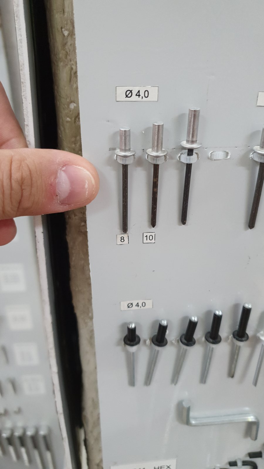

P.S. -> В идеале я так и планировал, купить перфорированный алюминиевый лист и натыкать туда вытяжных заклепок. (Это был изначальный план)
- Сейчас честно говоря, я даже не знаю, так как результат с вытяжными заклепками меня разочаровал. (Конкретно с таким видом заклепок в виде стрелки)
- @Kovus2 писал, что он нашел где-то вытяжные заклепки с острием в виде домика, но у нас в стране я обошел все магазины/базары и нашел только скусаные заклепки (стрелки).
# Добавлено:
Был только что на одном оптовом складе, нашел вытяжные заклепки в виде домика (стальные), и мне кажется что они ещё толи покрашены толи очернены.
- Но они продаются только мин.пакетом по 200 штук и цена на них ох как кусается: 138 лей ~ 6.94 EURO.

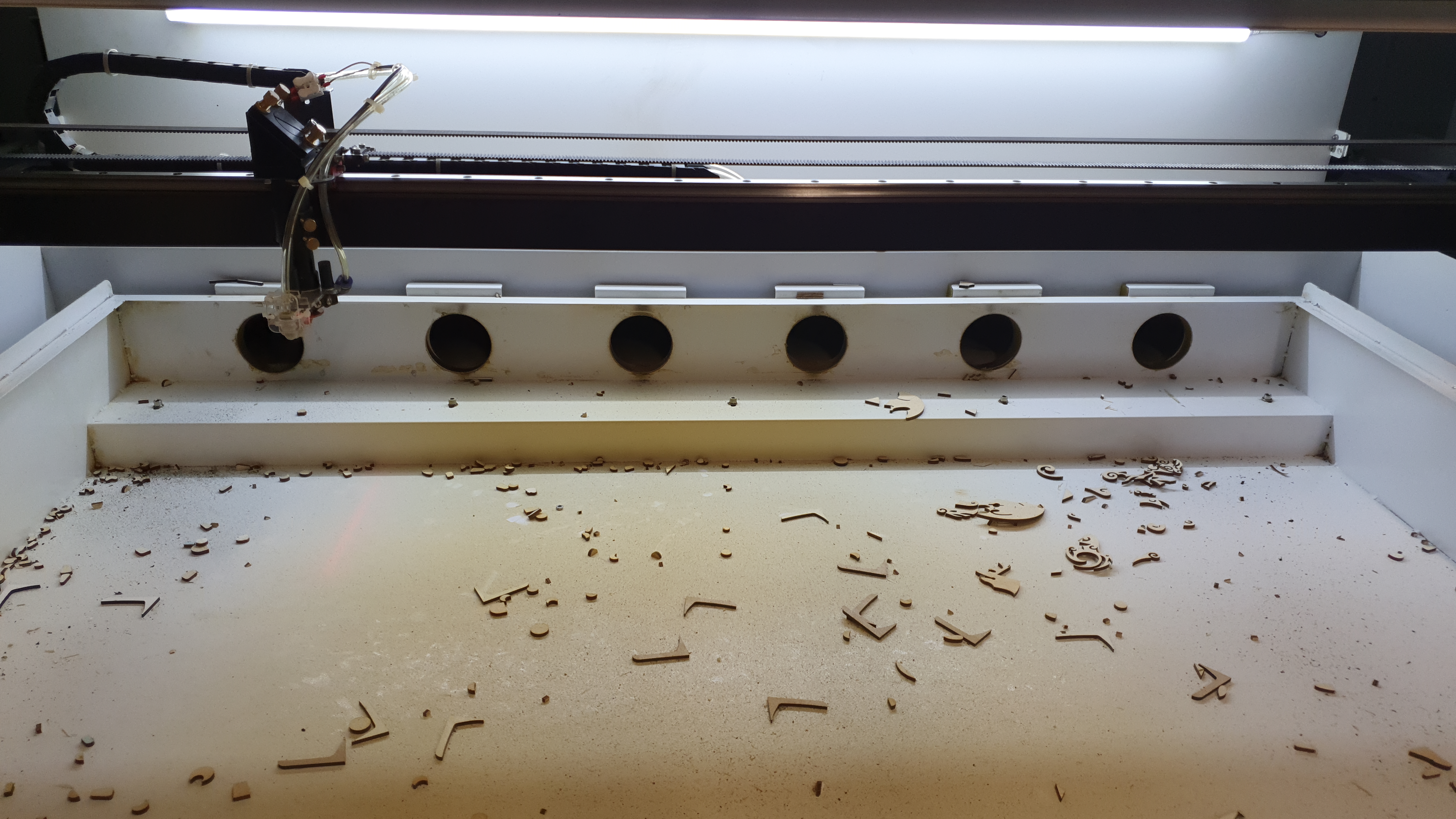

На счет ламелевого стола, у меня такой имеется, пользуюсь, но есть две проблемы:
1. Мелкие детали проваливаются. (Ладно, это не так страшно)
2. Вырезанные детали поднимаются и сопло их задевает, что приводит к порче заготовки или листа... (А это уже на много хуже)

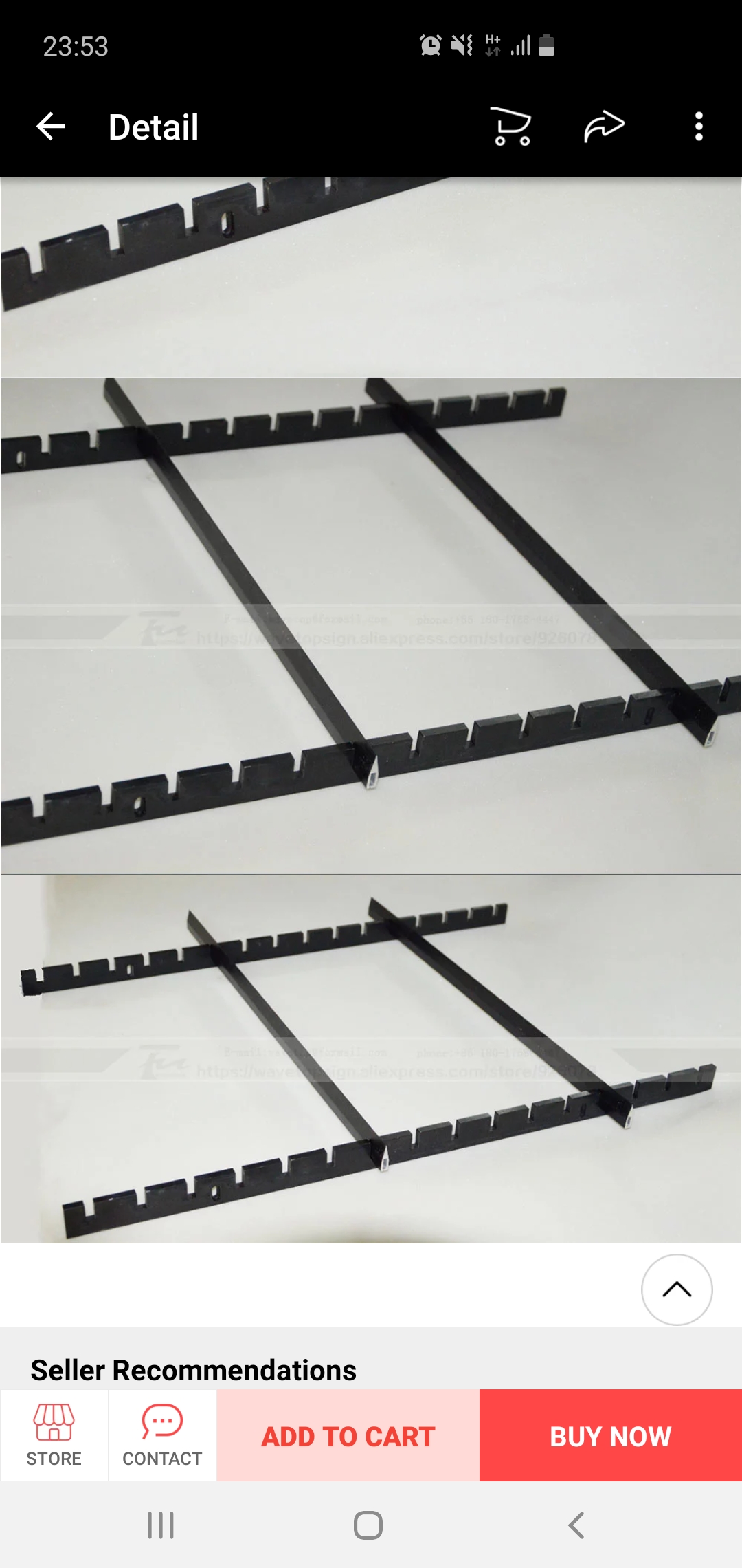

Alex_kh писал(а):Ковус2 в личку написал. Ждемс.
Увеличьте количество ламелей и поставьте сетку под них.
Если детали серийные то можно попробовать микропремычки 0,1мм, чтоб деталь не выпадала
Большое спасибо Александр. (Я тут новенький)

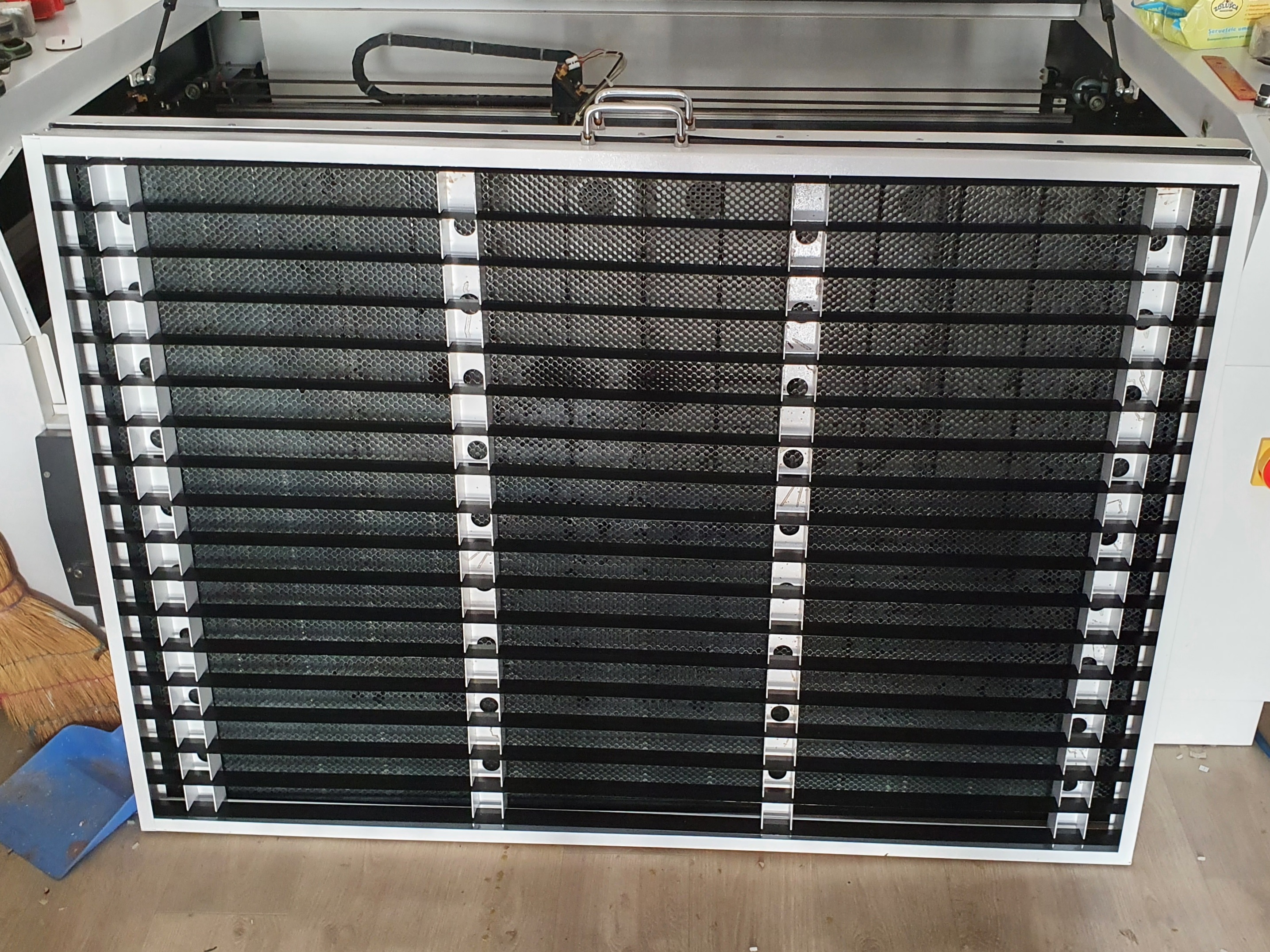

Ламелевый стол мне приехал вместе со станком.

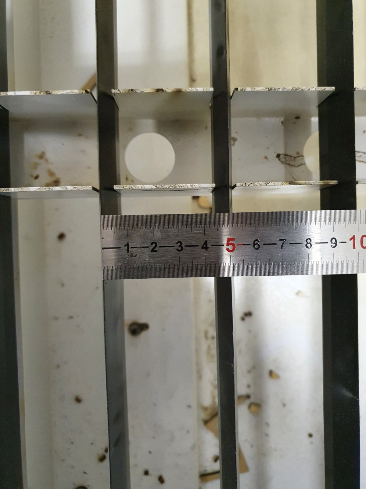

Он не удобный по 3 причинам:
1. Ламели расположены горизонтально, а не вертикально.
2. Расстояние между ламелями - достаточно большое.
- Я не замерял, но завтра сделаю замеры и скину фотки.
3. Для усиления ламель, чтобы они не провисали, китайцы сделали вертикальные стальные перемычки. Это не удобно, так как луч от них отражается.
P.S. Предполагаю, что как вариант заказывать новый ламелевый стол. Вот как вариант я нашел на али-экспресс, но дорогавато + доставка будет еще 2 цены...
https://a.aliexpress.com/_msV32Kn
20200819_234040.jpg (3510 просмотров) <a class='original' href='./download/file.php?id=185170&mode=view' target=_blank>Загрузить оригинал (1.69 МБ)</a>
IMG-a6067cece8a1a9c0d670209033657e2c-V.jpg (3510 просмотров) <a class='original' href='./download/file.php?id=185171&mode=view' target=_blank>Загрузить оригинал (6.06 МБ)</a>
Screenshot_20200819-235315_AliExpress.jpg (3510 просмотров) <a class='original' href='./download/file.php?id=185172&mode=view' target=_blank>Загрузить оригинал (519.67 КБ)</a>

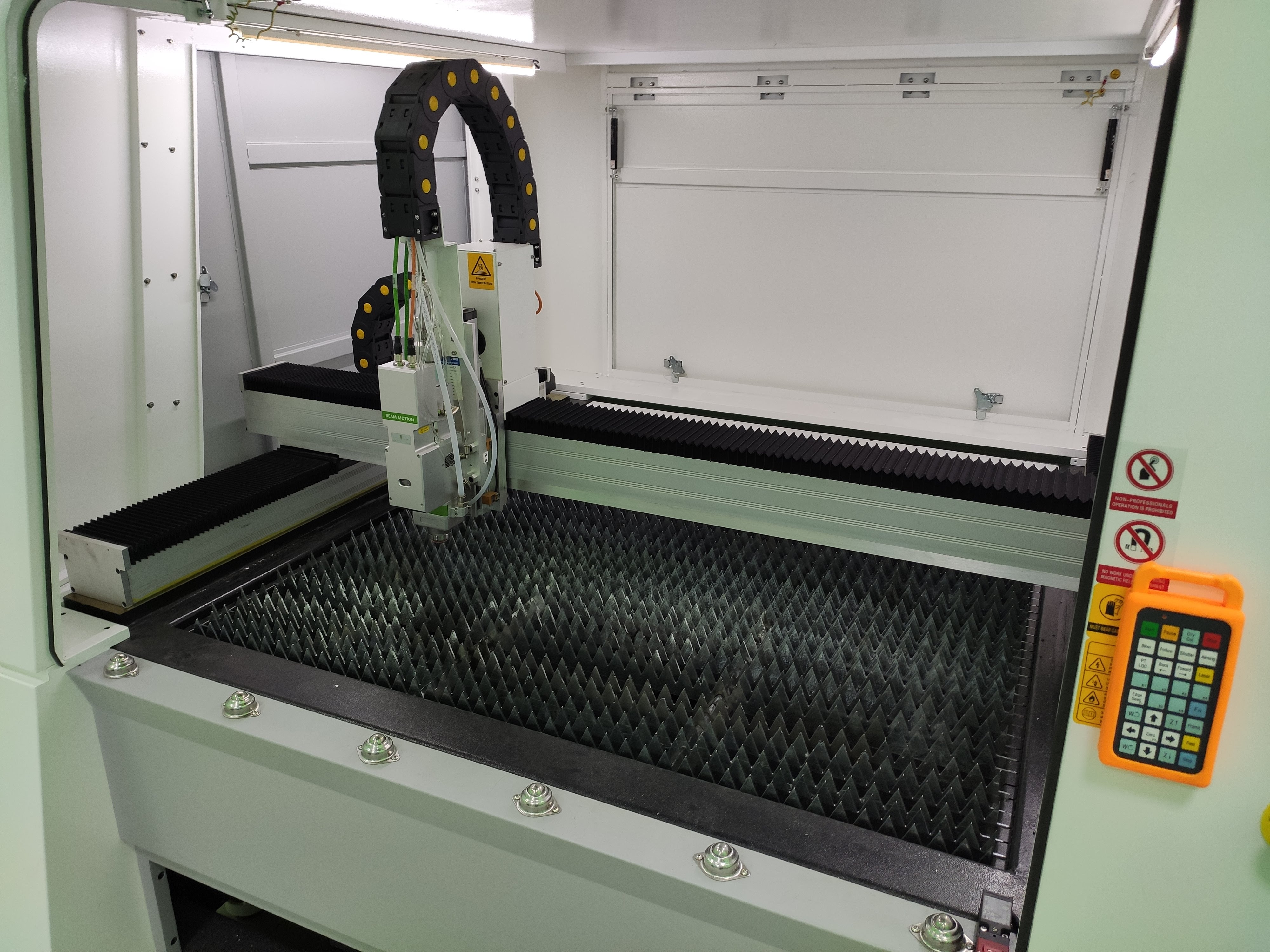

не понял где у вас ламели горизонтально сделаны??
вообще бред какой-то на СО2 лазерах.. На волоконниках все давно придумано. Сделайте свои ламели, свои опоры под них из толстого листа чтобы выдерживал нужный вам вес/длину. Не вижу проблемы самому это нарисовать и вырезать лазером из стали..
Пустите ламели через 30-50мм (пусть детали падают, это удобнее), из 0.5 или 0.8 листа. Вес вашей фанеры они выдержат, если выдержит каркас. Высоту зубца можно взять 50 мм относительно опоры. Отражать может и будет, но не так сильно и не так близко чтобы поджигало обратную сторону. Класть будет сложно - да.. Можно замять зубцы если двигать лист по ламелям. Ну идеального стола не будет.
А эти ваши иголки, да и так часто - я не понимаю смысла.
Мы при резке мелких деталей снимаем часть ламелей - чтобы деталь гарантированно падала и не вставала раком мешая резке. Под крупные наоборот кладем все. Шайбы очень плохо вешаются на зубья, в итоге стараемся оставлять через 0.5м. При массе листа в 100-150 кг. Когда резали полосы (заготовки под хомуты) - режем их располагая между ламелями - так они тупо выпадают вниз. Вот и вся сложность..

ex71 писал(а):не понял где у вас ламели горизонтально сделаны??

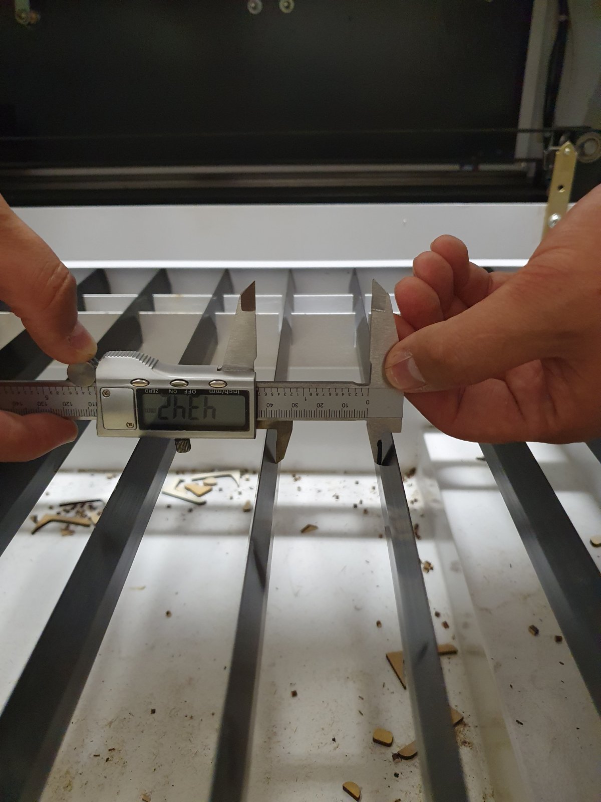

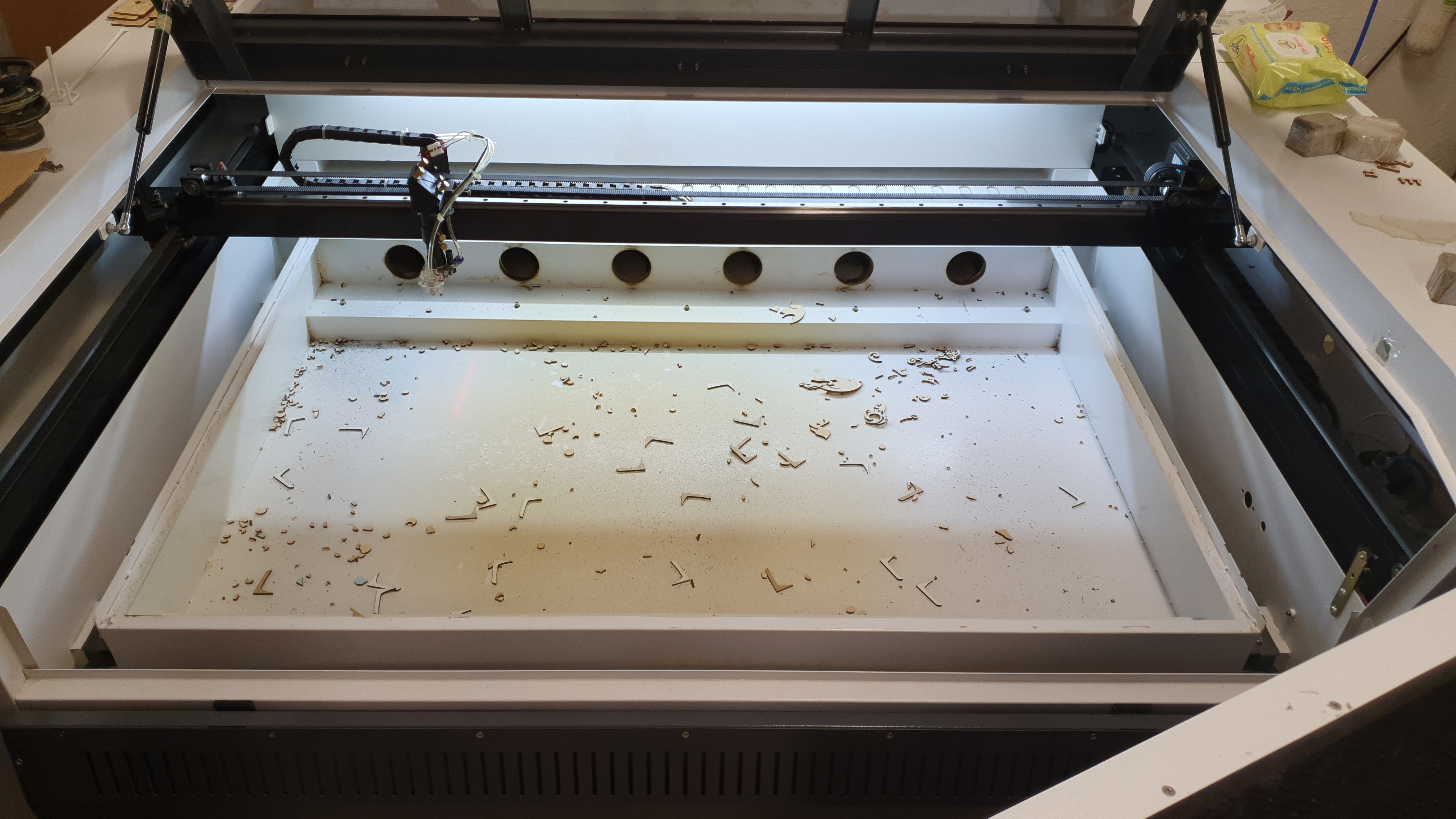

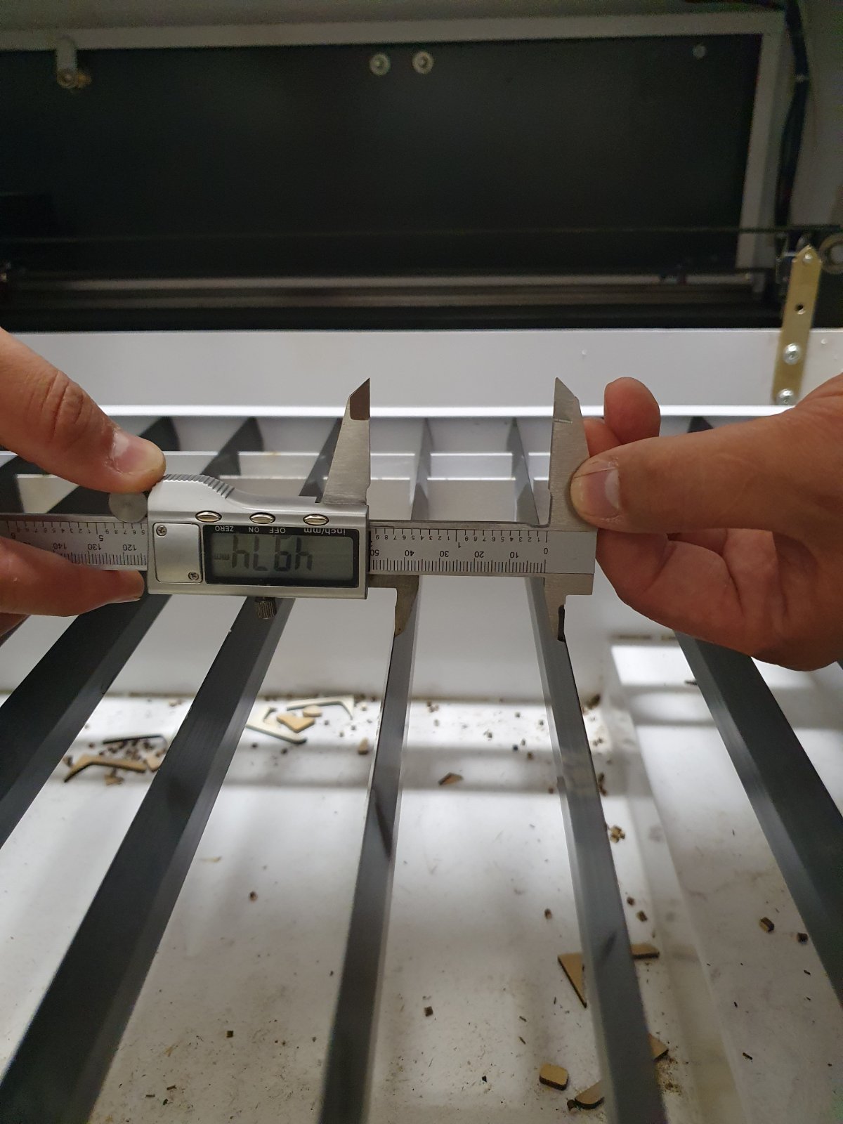

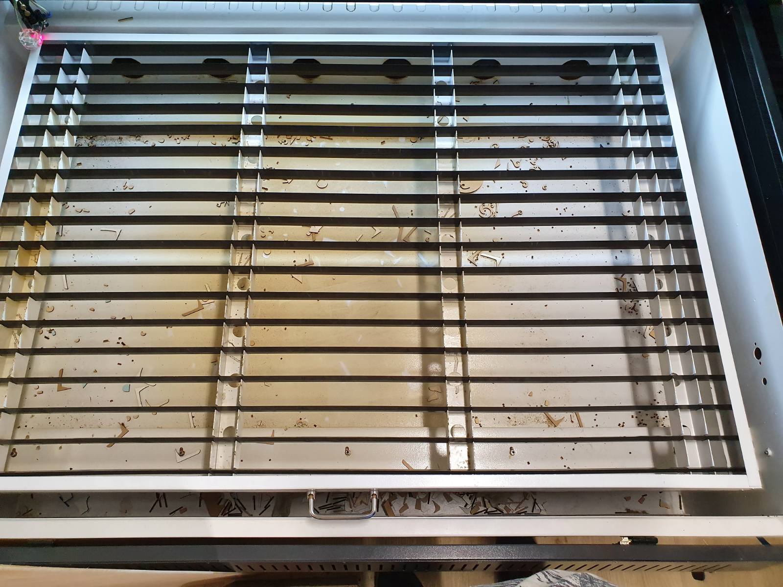

Добрый день.
Спасибо, что принимаете участие в дискуссии.

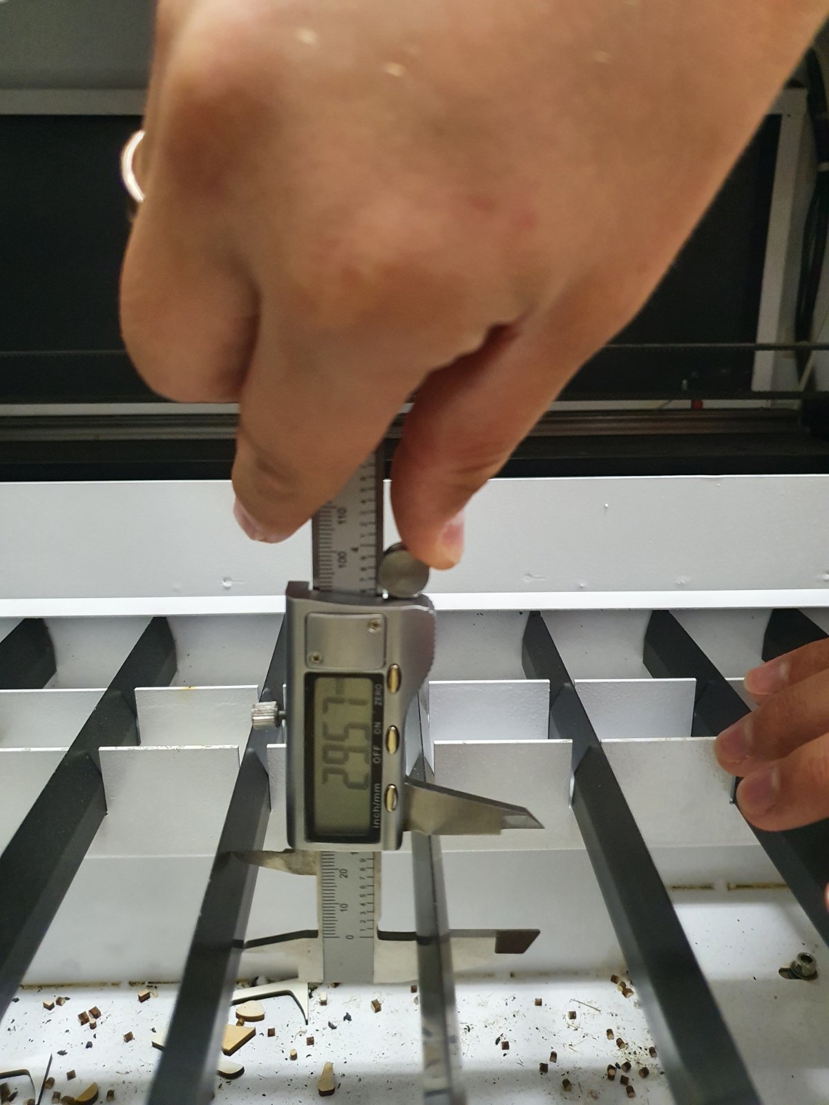

Имелось ввиду, что горизонтально установлены ламели - по оси X. (Картинка: 001.jpg)
- В интернете как правило ламели идут вертикально столу - по оси Y.
У меня внешние размеры стола: 1300 x 900 мм.
Рабочее поле: 1250 x 850 мм.
1) Ламелевый стол:
1. H = 30 мм. (Высота ламели)
2. L1 = 43.42 мм. (Это расстояние между основанием ламелей)
3. L2 = 49.74 мм. (Это расстояние между остриями ламелей)

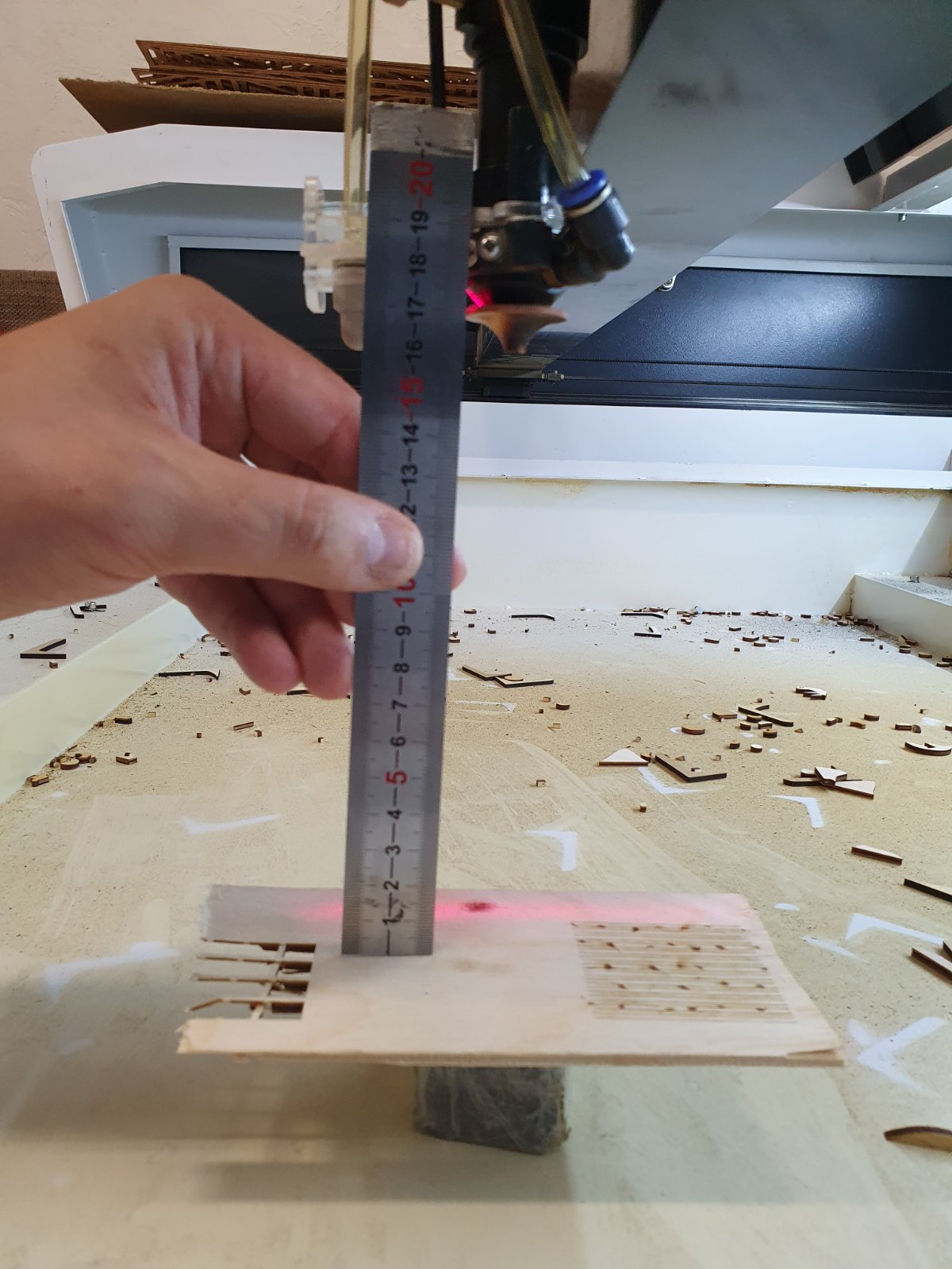

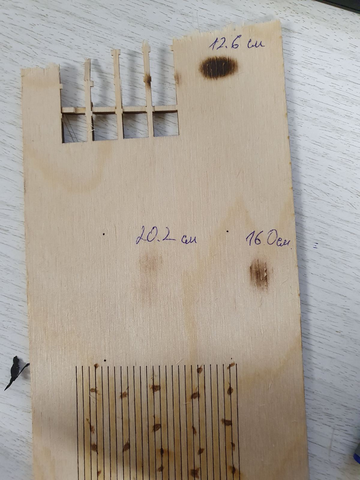

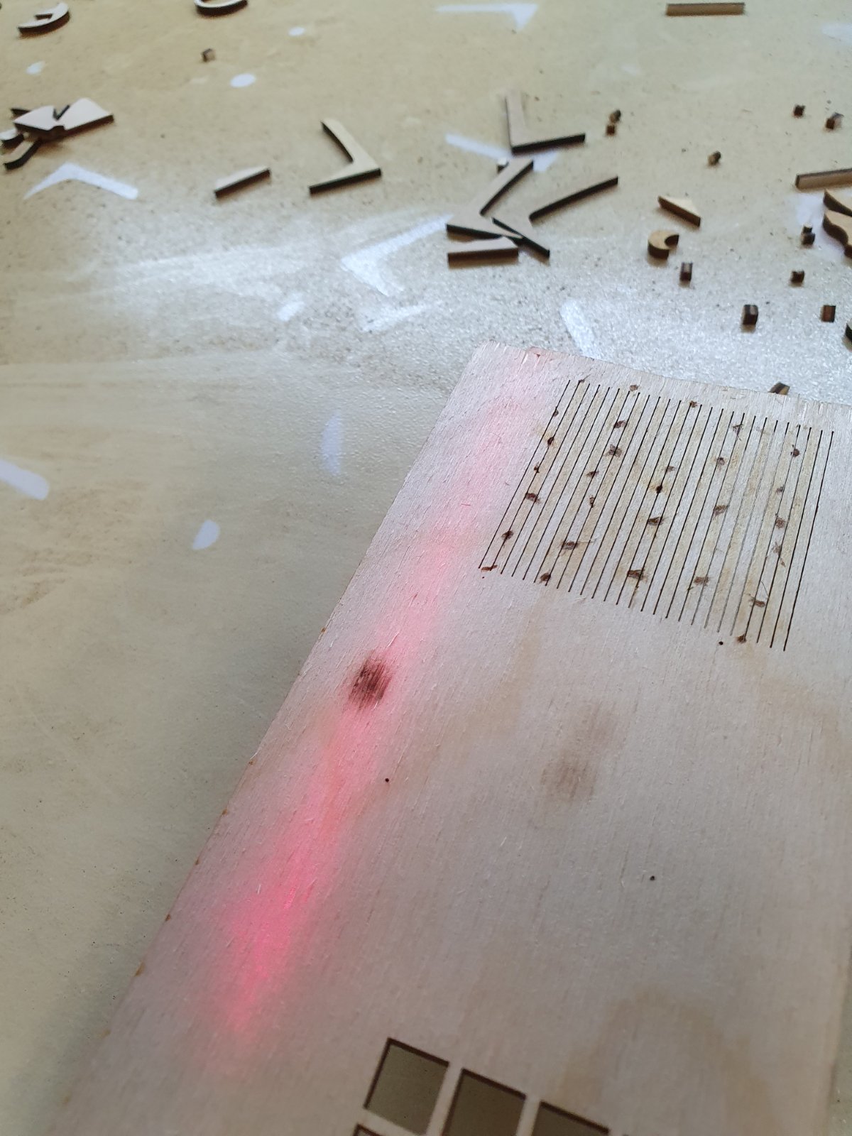

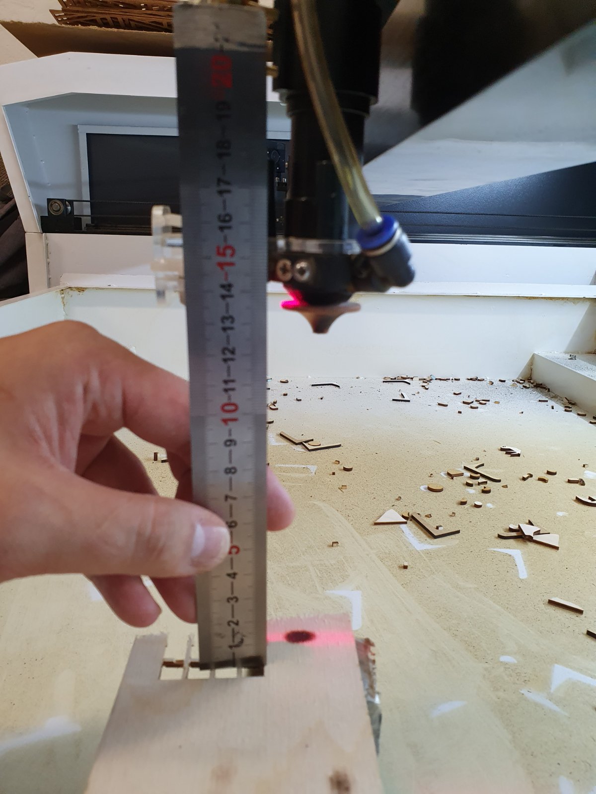

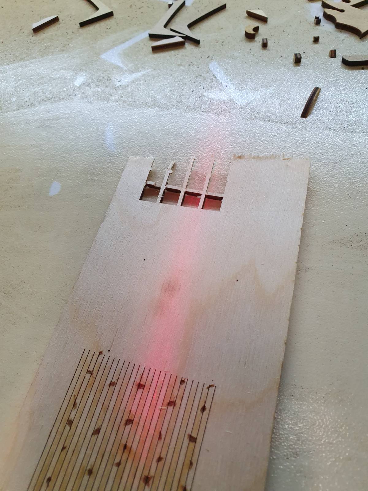

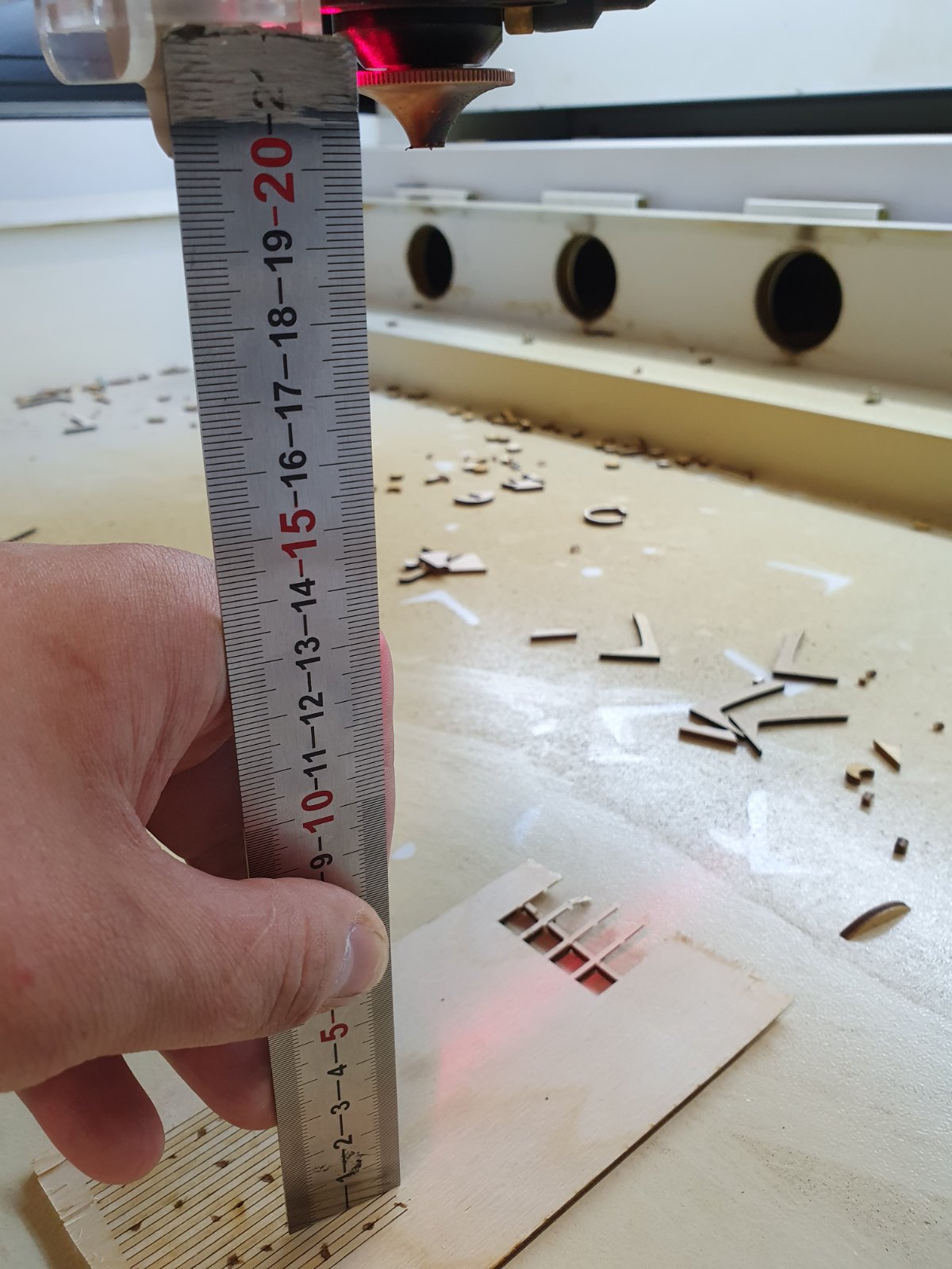

2) На счет сетки снизу ламелевого стола. После ваших предложений ex71 и Alex_kh, я сделал только что тесты на размещение фанеры снизу и её подгорания на разном расстоянии.
- Труба у меня 100W, тест делал на 66% мощности, так как выше не поднимаю, чтобы не убивать трубку.
Результаты:
1. 20.2 мм от сопла - слабый нагар, но он виден.
2. 16.0 мм от сопла - сильный нагар(пятно).
3. 12.6 мм от сопла - очень сильный нагар.
P.S. -> Видимо в моем случае, с сеткой не получится, так как у меня корыто и ниже опуститься я не могу, но даже на самом низу, все равно есть слабый нагар.

MuForum писал(а):P.S. -> Видимо в моем случае, с сеткой не получится, так как у меня корыто и ниже опуститься я не могу, но даже на самом низу, все равно есть слабый нагар.
Значит надо выкинуть корыто. В чем проблема то? Я понимаю у вас был бы станок на гарантии в течении 2 лет, при стоимости 7.5 миллионов, из которых источник стоит 5 лямов. И если с источником что-то случится - сейчас дешевле купить новый станок (4.6млн).
Вопрос заработка со станка, или экономии средств? Вырезается лишнее, устанавливается так как надо чтобы получить нормальный заказ, от которого зависит окупаемость станка. Радикально? нет, если это поможет не сдохнуть с голода.
Здравствуйте.
Проблемы с вырезанием дна у корыта болгаркой - нет, это дело 5 минут.
Система вытяжки(отсоса) нагара в данном станке реализовано таким образом, что оно вытягивает в "зад" корыта через вентиляционные отверстия (6 штук) диаметров в 60 мм.
- Предполагаю, что корыта было сделано для того, чтобы лучше вытягивало нагар.
- Если вырежу дно у корыта, боюсь что это существенно ослабит вытяжку... (Это мое предположение)
IMG-5bd137f00ab4587d5d069100c253a721-V.jpg (3433 просмотра) <a class='original' href='./download/file.php?id=185217&mode=view' target=_blank>Загрузить оригинал (5.92 МБ)</a>

MuForum писал(а): ↑13 авг 2020, 12:28
Kovus2 писал(а): #32 Сообщение Kovus2 » 03 авг 2019, 16:05
Собираю себе лазерный станочек. Понадобился какой-то недорогой стол, что бы можно было настраиваться. Решил сделать игольчатый из вытяжных заклепок и 6мм фанеры. Купил на рынке 500 заклепок за около 5$, фанера была из старых запасов. Насверлил отверстий с шагом 25мм. Т.к. отверстия были с запасом, то заклепки болтались, как трава от ветра :D После того, как посадил их на герметик - все стабилизировалось.
Т.к. я только начинающий пользователь лазера, то не могу сравнить его с ламельным или сотовым столом. Но материал не сдувается потоком воздуха, тыльная сторона материала получается девственно чистой. :D Линза с фокусным расстоянием 58мм до фанеры практически не достает. На совсем уже медленных скоростях маленько подгорает. Если использовать длиннофокусные линзы, то, наверное, надо будет алюминиевую фольгу положить на фанеру. Может кому пригодится такое решение.
Здравствуйте Олег. (@Kovus2, Kovus2)
Можете пожалуйста рассказать, как ваш стол показал себя на практике спустя год?
Какие доработки, улучшения вы провели, довольны ли вы реализацией?
Какой диаметр и длина вытяжных заклепок?
Не происходило ли у вас возгорания финской фанеры?
У меня рабочее поле 1300x900 мм.
Сотовый стол пришел от производителя станка из Китая.
Спустя 3 месяца эксплуатации, сотовый стол начал достаточно сильно отражать...
Сейчас срочно нужно искать какой-то выход, думаю реализовать игольчатый стол аналогично вашему.
Заранее спасибо.
Давненько не заходил на форум. Рутина и бытовуха заедает, извините за не быстрый ответ.
Если фанеру игольчатого стола оставлять не прикрытой, то она начинает подгорать и на ней появляются борозды и не исключено возгорание.
Я ее закрыл несколькими слоями пищевой алюминиевой фольги, которую предварительно закрасил из баллончика, что бы не было отбоя луча вверх. Краске дайте высохнуть и выветриться, иначе классненько полыхнет ярким пламенем :hehehe: Не повторяйте моих ошибок ;)
Тем не менее, постепенно такое защитное покрытие приходит в негодность, фольга по-тиху прогорает, растрепывается воздухом из сопла и пр. Благо, что легко меняется и стоит сущие копейки. В идеале, как мне кажется, пространство между иголками лучше перекладывать чем-то керамическим. Чем, пока не придумал. Тупо меняю фольгу, по мере необходимости.
Шаг иголок 25 мм несколько великоват, т.к. мелкие детали могут провалиться и попасть под луч, либо начинают переворачиваться и могут попадать под перемещение объектива и начинают сдвигать материал. Такие случаи бывали. В макете лучше делать тонкие мостики на детали, что бы не вываливались.
Мое мнение, что такие игольчатые столы имеют право на существование, если учитывать вышеописанные нюансы.
UPD. Краску использовал акриловую. После высыхания она не пыталась воспламениться.
На длинную тонкую деталь достаточно 1-2 мостика тоньше 1 мм. Толщина мостика зависит от диаметра вашего луча и напора воздуха из сопла. Если такие мостики не напрягают, то шаг иголок слишком частым делать нет необходимости.
