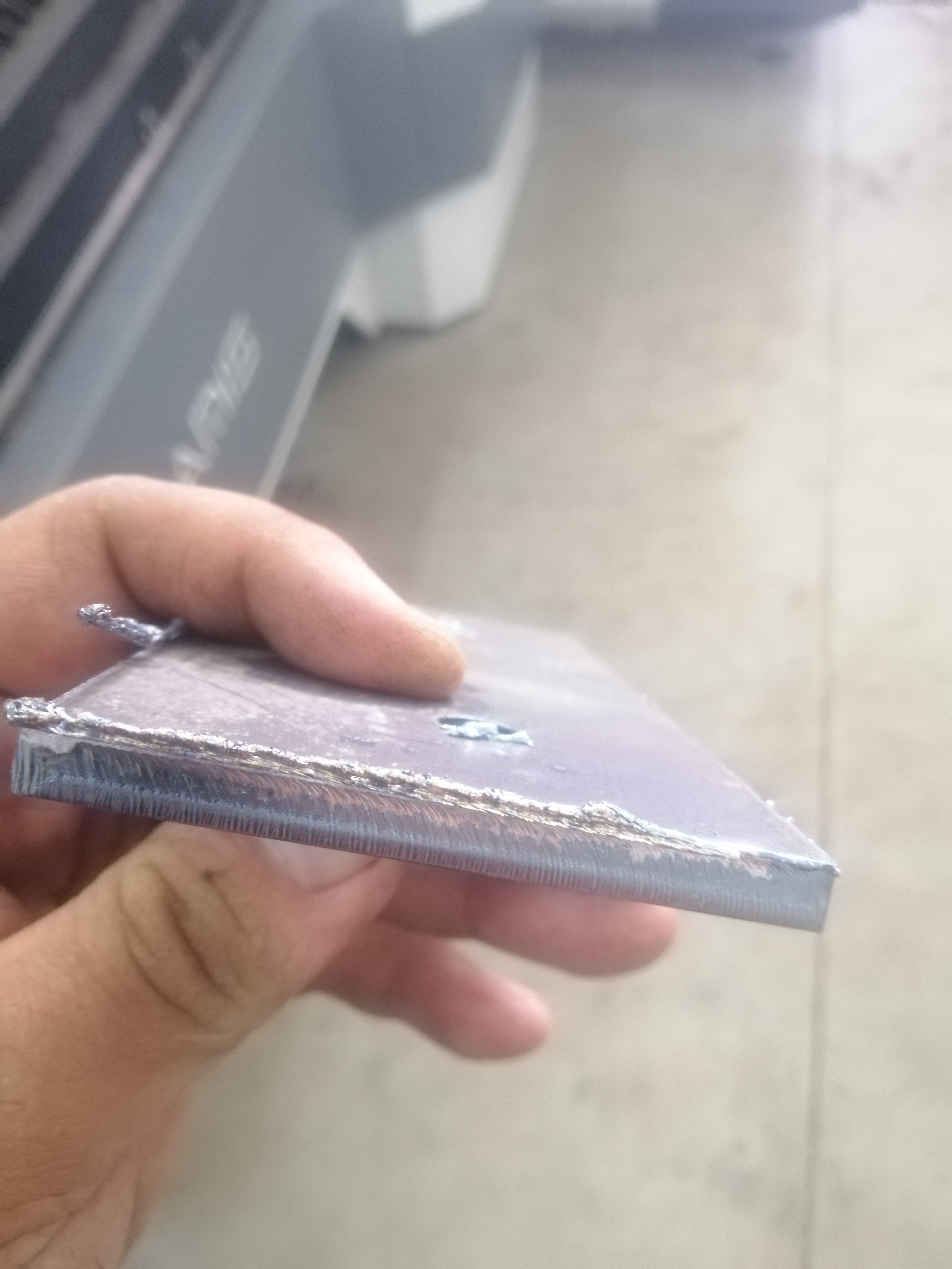

Добрый день форумчане, столкнулся с проблемой, может кто знает как решать))
Есть источник NLite 3 кв и голова bimo fsc, с магнификацией и автофокусом.
В чем суть проблеммы:

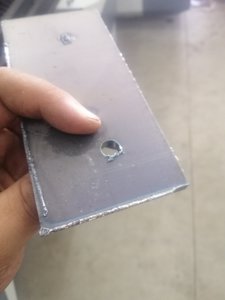

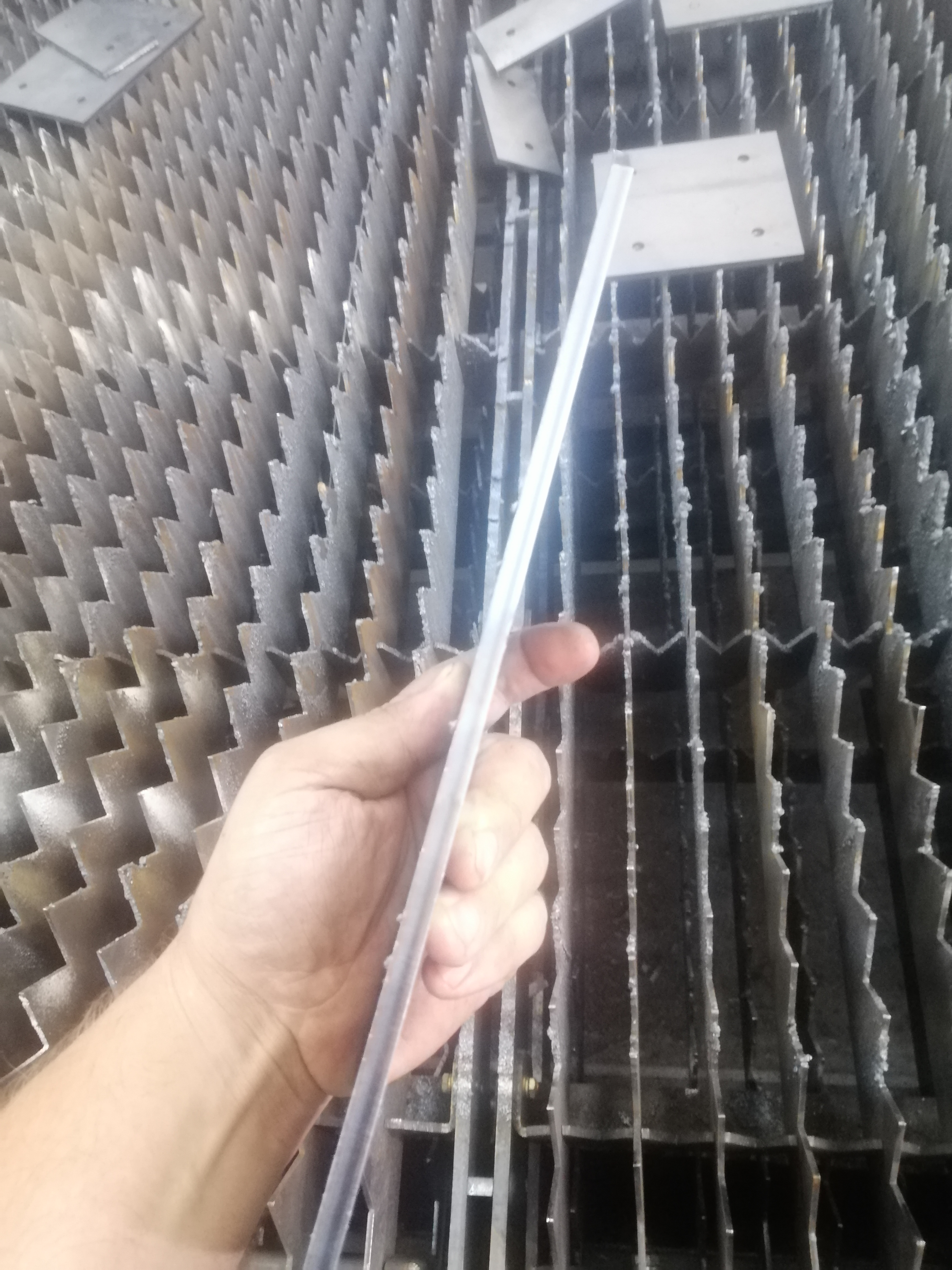

Делаю отстрел, выставляю в центр, режу 6 мм ст3, режет хорошо(фото 1), а спустя там деталей 15 начинает резать с гратом(фото 2), может кто что подскажет, как быть то

Re: Оптоволоконный лазер по металу проблемы с гратом
Давление воздуха/газа?..

Кислород, давление 1 бар, скорость 2200
Подобного рода шлак присутствует и на 1.5 мм и на 2 мм и на 3 мм, все в кислород, уже незнаю с чем играться чтоб улучшить качество, чудным образом 8 мм режется хорошо но с шероховатостью, в пределах допустимого, но скорость 800, маловато как для 3кв, но настроить смог только так, производитель станка говорит что шероховатость будет в любом случае, на толстых металлах(или же они не хотят заморачиваться)

На 3 мм режет с таким же шлаком, но рез зеркало, и давление тоже 1 бар

в общем проблема с гратом решена.
в помощь тому перо пробивки, так как когда лазер делал пробивку он выплевывал шлак наружу, и потом как оказалось, спустя энное количество деталей на сопле появлялась заусенка во внутрь, был неравномерный выдув.
