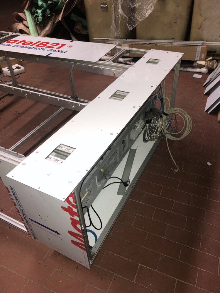

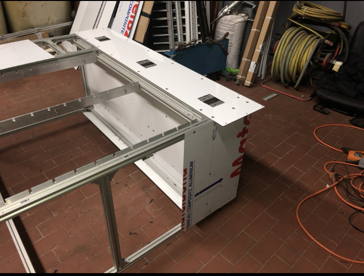

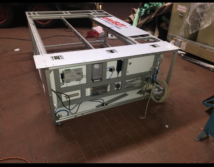

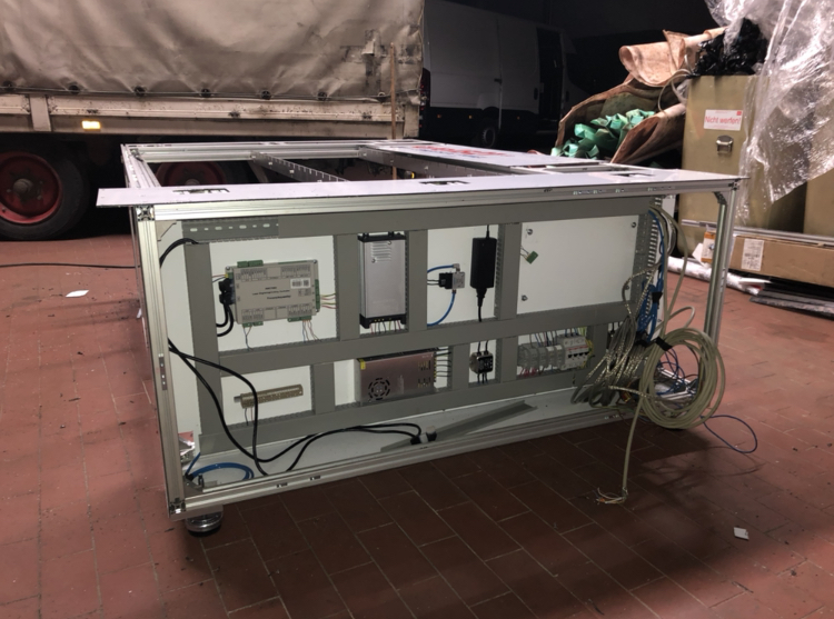

Если нет замечаний значит делаю все правельно :D Может если доведу до конца, на это раз дадут медальку))
Было куплено пару необходимых ништяков. Картинки прилагаются :D
Ну и не много что было сделано вчера. :hammer:

Вкорячил (3547 просмотров) <a class='original' href='./download/file.php?id=159380&sid=2cf9f5833a8878f6d4a94d397e95781f&mode=view' target=_blank>Загрузить оригинал (386.72 КБ)</a>
Вкорячил

А для такого размера не надо было трубу на портал поставить?

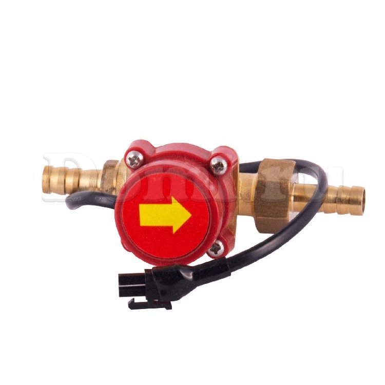

Maik, наблюдаю у вас среди комплектующих такой датчик протока
518.750.jpg (3464 просмотра) <a class='original' href='./download/file.php?id=159556&sid=2cf9f5833a8878f6d4a94d397e95781f&mode=view' target=_blank>Загрузить оригинал (34.73 КБ)</a>
Стесняюсь спросить: куда придумали его присунуть? :thinking:
Последний раз редактировалось Мастерю 24 мар 2019, 15:46, всего редактировалось 1 раз.
Re: Очередной проект Лазера 150Ватт 1600х1200мм
На некоторых высоковольтных БП есть вход для этого датчика. Или подключается к контроллеру. Если нет потока жидкости, то БП не включится и лазер не заработает.

Сообщение Мастерю »
aftaev писал(а):На некоторых высоковольтных БП есть вход для этого датчика. Или подключается к контроллеру. Если нет потока жидкости, то БП не включится и лазер не заработает.
В этом датчике кроме геркона ничего нет?

Этот датчик буду вешать на управление, хотя на блок можно тоже ( поставлю перемычку)

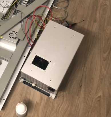

По блоку произошла печалька спалил блок Реси P18. Хотел вынести дисплей на морду :cry: . Заказал плоский кабел на 30 жил ну и штекера. Короче когда протыкал кабель согнулись два контакта иии кз(( :pssdoff: к сожалению не прозвонил, моя ошибка :cry:. Блок коротко запустился и заглох :o
Хотел было востонавливать нооо как у Китайцев, варованое засекретить от воров :good: все микро компоненты не знаю чем и как затерты и что там стоит не понятно. Вот и думаю покупать такой же, стоит с пересылкой почти 400 € и по нему востонавливать сгоревший или забить и купить подешевле. Может у кого есть аналогичный донор или информация типа схемы?? Буду признателен.
Есть конечно плюсы, заказал пояльную станцию, и изучаю вопрос микроэлектроники.
Блок Реси Р18 (3340 просмотров) <a class='original' href='./download/file.php?id=160323&sid=2cf9f5833a8878f6d4a94d397e95781f&mode=view' target=_blank>Загрузить оригинал (145.14 КБ)</a>

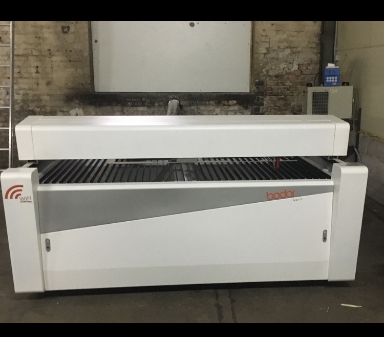

ptolik писал(а):А для такого размера не надо было трубу на портал поставить?
А какой размер? 1600х1200мм смысла думаю нету. Да ещё задалбал дым от открытого, кстате такой у нас есть с полем 3000х2000м. На такой есть смысл трубу на портал :thinking:
С трубой на портале (3338 просмотров) <a class='original' href='./download/file.php?id=160326&sid=2cf9f5833a8878f6d4a94d397e95781f&mode=view' target=_blank>Загрузить оригинал (113.59 КБ)</a>
Магнит)
