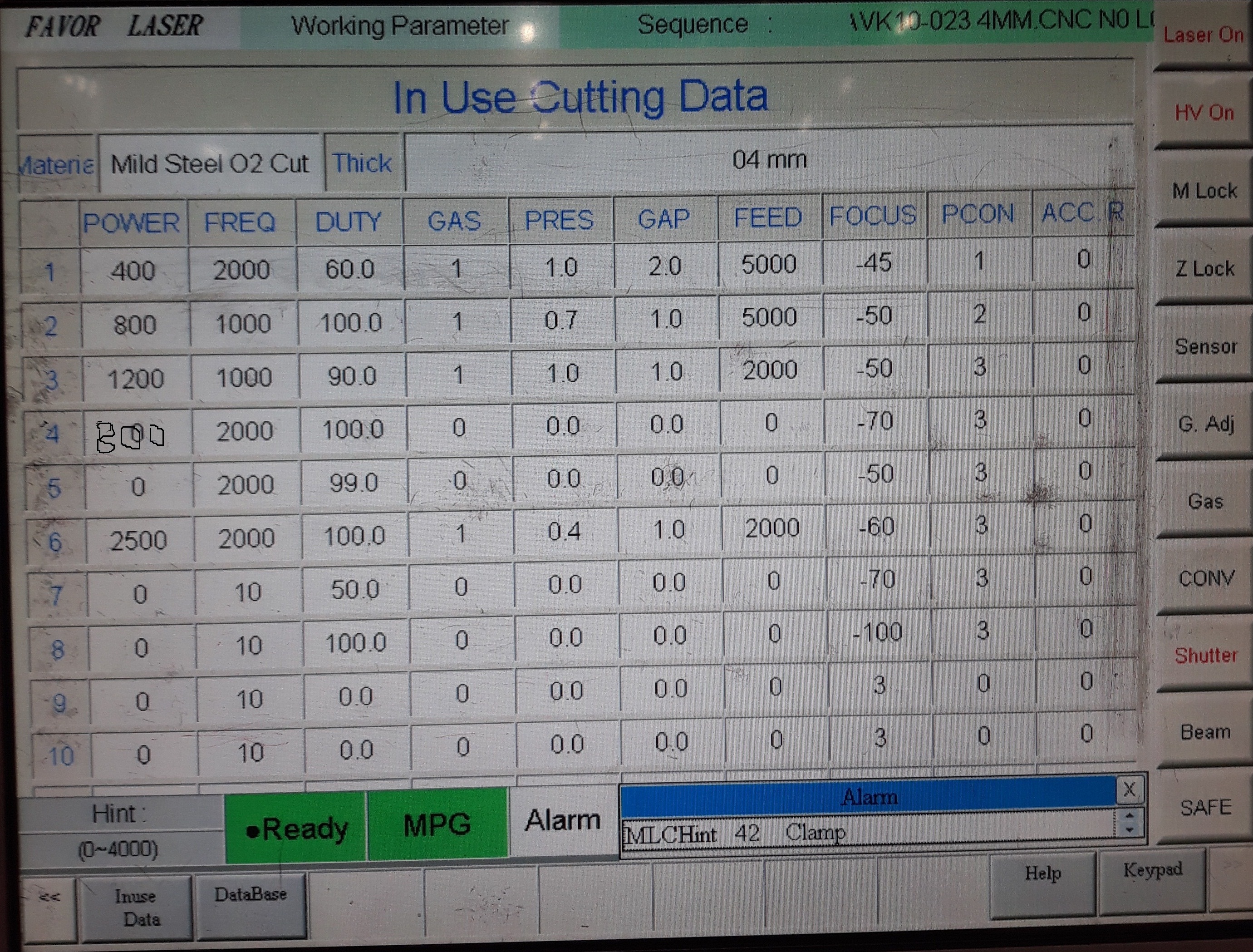

Aleksandr1
Сообщения: 29
Зарегистрирован: 28 окт 2018, 17:47
Репутация: 4
Настоящее имя: Aleksandr
Re: на обратной стороне стального листа образуется грат
Сообщение Aleksandr1 »
у нас уже была такая проблема поменяли баллон с кислородом и всё заработало
теперь я грешу на линзы
Aleksandr1
Сообщения: 29
Репутация: 4
там есть таблицы резки для 3 4 5 6 и тд
поставили 10 на станок и стали резать
после этого на всех остальных 3 4 5 6 наблюдается та же проблема
думаю что карта резки тут не причём
вот как проверить чистоту кислорода не знаю
хотя и с нержавейкой та же проблема там азотом режут
Aleksandr1
Сообщения: 29
Репутация: 4
там еще есть помимо таблицы cutting data таблица piercing data незнаю для чего она
Последний раз редактировалось Aleksandr1 28 окт 2018, 22:49, всего редактировалось 1 раз.

Aleksandr1
Сообщения: 29
Репутация: 4
может что подскажете по таблице резки
например почему фокус вводят с минусом
