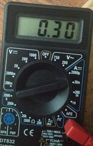

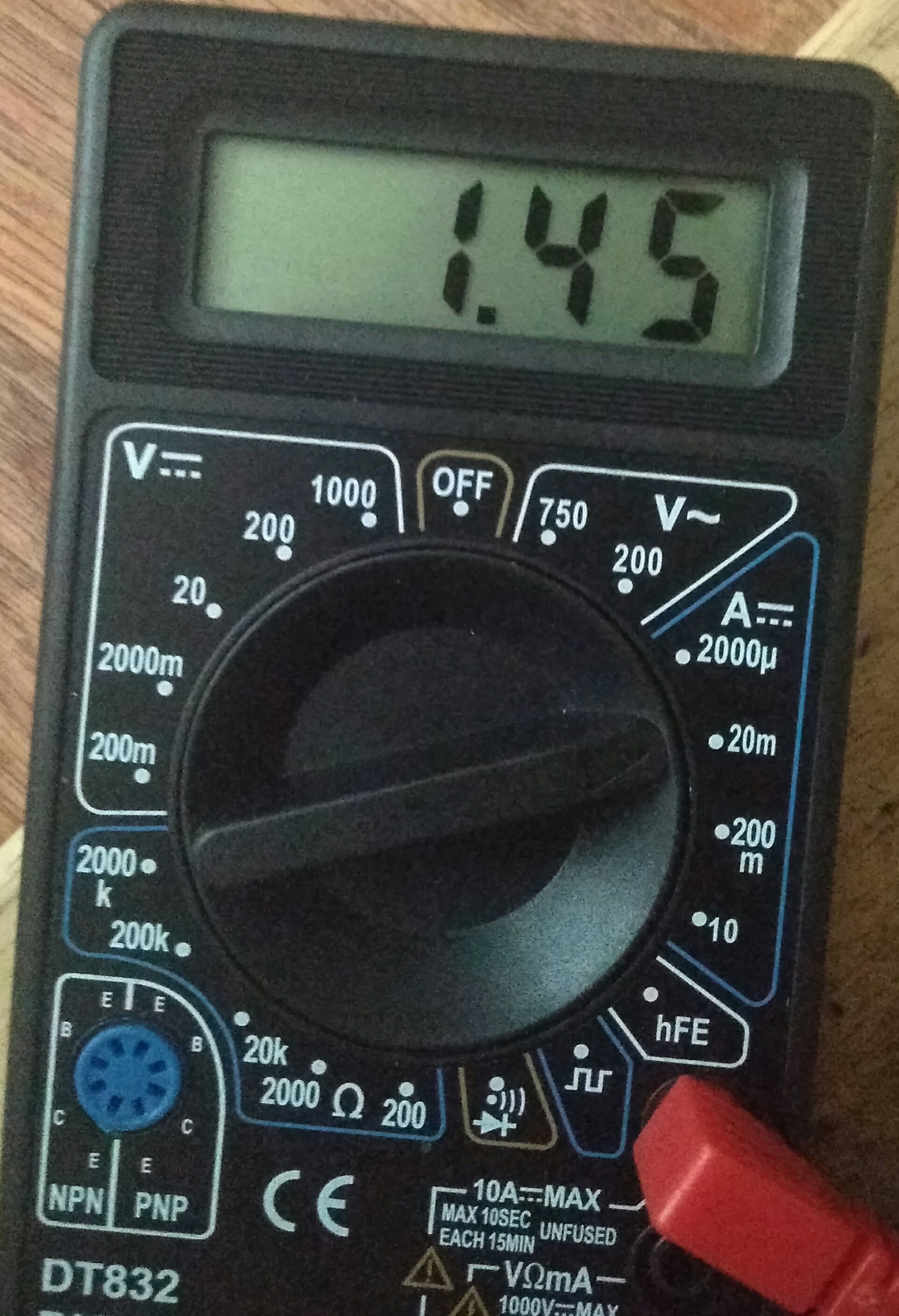

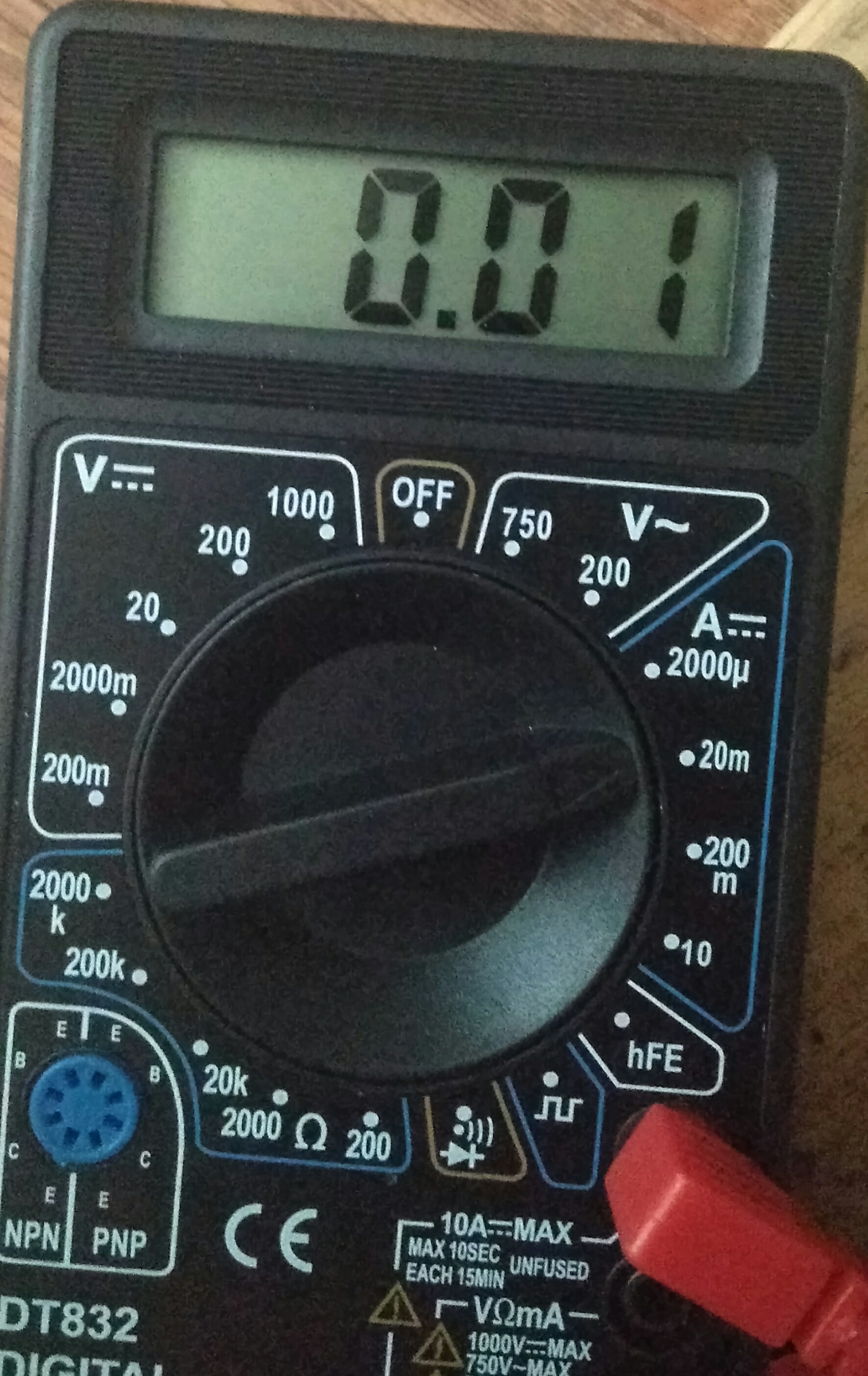

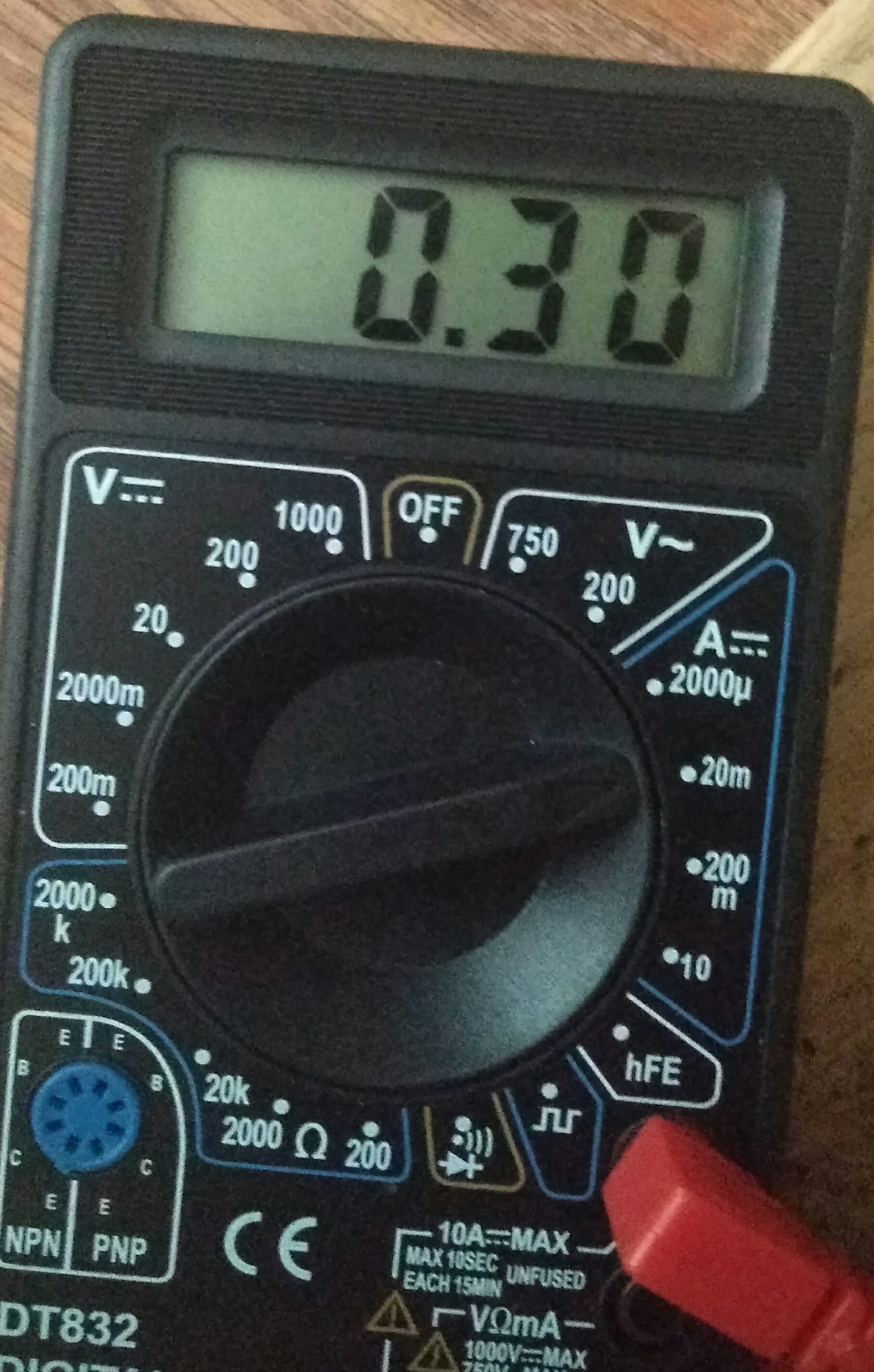

Китайский гравер 3000 мВт не режет картон
ndv
Сообщения: 21
Зарегистрирован: 27 апр 2018, 09:58
Re: Китайский гравер 3000 мВт не режет картон
Сообщение ndv »
https://cloud.mail.ru/public/MiP3/7n7j8uL6j - ссылка на видео.
Ток (3096 просмотров) <a class='original' href='./download/file.php?id=139040&mode=view' target=_blank>Загрузить оригинал (1.12 МБ)</a>
Ток
Ток (3096 просмотров) <a class='original' href='./download/file.php?id=139041&mode=view' target=_blank>Загрузить оригинал (1.03 МБ)</a>
Ток
Ток (3096 просмотров) <a class='original' href='./download/file.php?id=139042&mode=view' target=_blank>Загрузить оригинал (1.2 МБ)</a>
Ток
Ток (3096 просмотров) <a class='original' href='./download/file.php?id=139043&mode=view' target=_blank>Загрузить оригинал (1.06 МБ)</a>
Ток

10,6в на 0,00145а = 0,01537вт /3 = 0,00512вт(опт)
скорее всего диод сдох...

ток и напряжение это разные вещи, зачем мерять напряжение, если нужен ток, на вашем приборе справа "А", щупы в разрыв любого из проводов питания

Вы хоть почитайте инструкцию на мультиметр, как ток надо мерить.
Если красный щуп воткнули в верхнее гнездо, то переключатель надо на 10А поставить. А так только какие-то наводки намерили.
И напряжение на диоде не должно превышать 5В - измерять на разъеме, который на диод идет.

Он и напряжение не верно измерил. Мерил десятки, а предел на сотнях. Там погрешность не хилая. Про замер тока промолчим.
В общем нужно правильно измерить ток и напряжение на диоде. Зная КПД можно примерно судить о состоянии лазера. Можно посмотреть данные на аналогичные диоды в сети.
