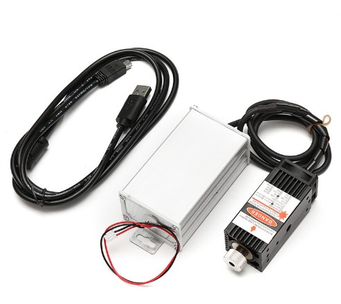

Попытка вырезать трафарет на следующий день, калибровка линзы лазера не помогает. В несколько проходов тоже не режит (4216 просмотров) <a class='original' href='./download/file.php?id=138595&sid=6f804da9d2d9512b325ab7031c138b1f&mode=view' target=_blank>Загрузить оригинал (77.84 КБ)</a>
Рабочее напряжение: dc 12 В;
Мощность лазера: 3000 мВт
Рабочее поле: 50x65 см

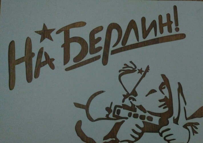

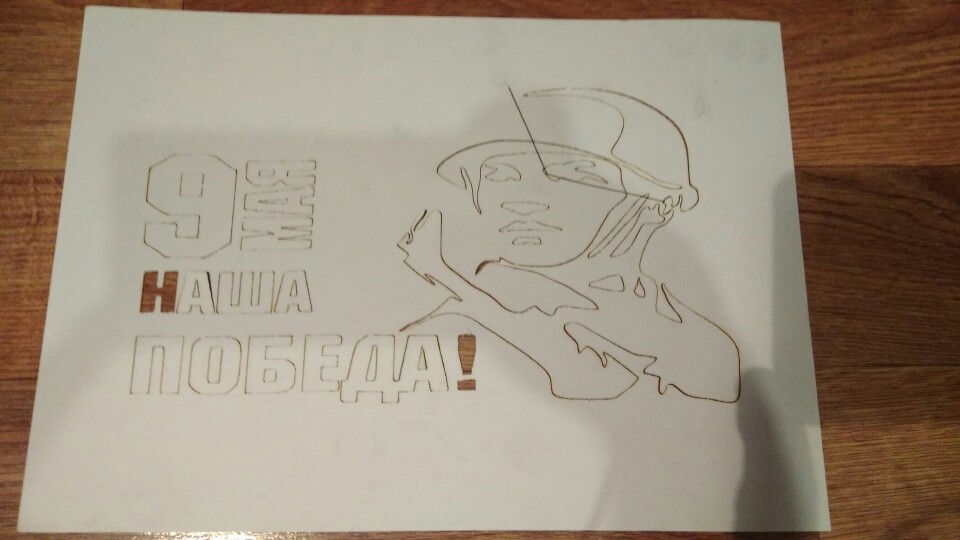

Купил на алиэкспресс китайский гравер, в первый день тестирования лазера все было хорошо. Лазер резал трафареты из картона без проблем (после полу часа непрерывной работы, давал лазеру отдых.), вырезал пару трафаретов и выключил. На следующий день работы лазер перестал резать картон. Пробовал резку картона в несколько проходов, но без успешно. Посоветуйте, что можно сделать в данной ситуации, поможет только замена лазерного модуля?
Вырезанный трафарет в первый день работы лазера. Резку осуществлял через программу BenBox/ (4216 просмотров) <a class='original' href='./download/file.php?id=138594&sid=6f804da9d2d9512b325ab7031c138b1f&mode=view' target=_blank>Загрузить оригинал (63.37 КБ)</a>

а может линза закоптилась :thinking:

Да вроде чистая.

Такое ощущение, что у лазера резко мощность упала.
Сообщения: 3310
Re: Китайский гравер 3000 МВт не режет картон
Сорри за флуд, но мощности 3000 МВт (3000 Мега ватт) явно хватит, чтоб сжечь все спутники на орбите вместе с Луной ;) . Правильнее - 3000 мВт (мили ватт).
Ток потребления лазера случаем не измеряли до и после? Не упал? Картон тот же? Может какой глянцевый взяли?

Исправил :) Ток потребления к сожалению не измерял. Картон тот же, с одной упаковки.
Сообщения: 3310
Re: Китайский гравер 3000 мВт не режет картон
ndv писал(а):Ток потребления к сожалению не измерял. Картон тот же, с одной упаковки.
Когда хорошо резал и делали перерывы, корпус лазера сильно грелся? Наощупь примерно до какой температуры?

Нет, температура была нормальная, рукой дотрагивался чуть теплый был. Сильно грелся двигатель оси X, но уже отрегулировал напряжении на драйвере (регулировку напряжения делал уже после того, как лазер перестал резать).

ИМХО лазер не соответствует заявленной мощности и китайцы задрали ток драйвера. Диод деградировал. Обычное явление.

Мониторил тему полупроводниковых лазеров. Насколько мне известно бюджетных и на 3Вт нет точно. Обычно там максимум 1.6Вт.

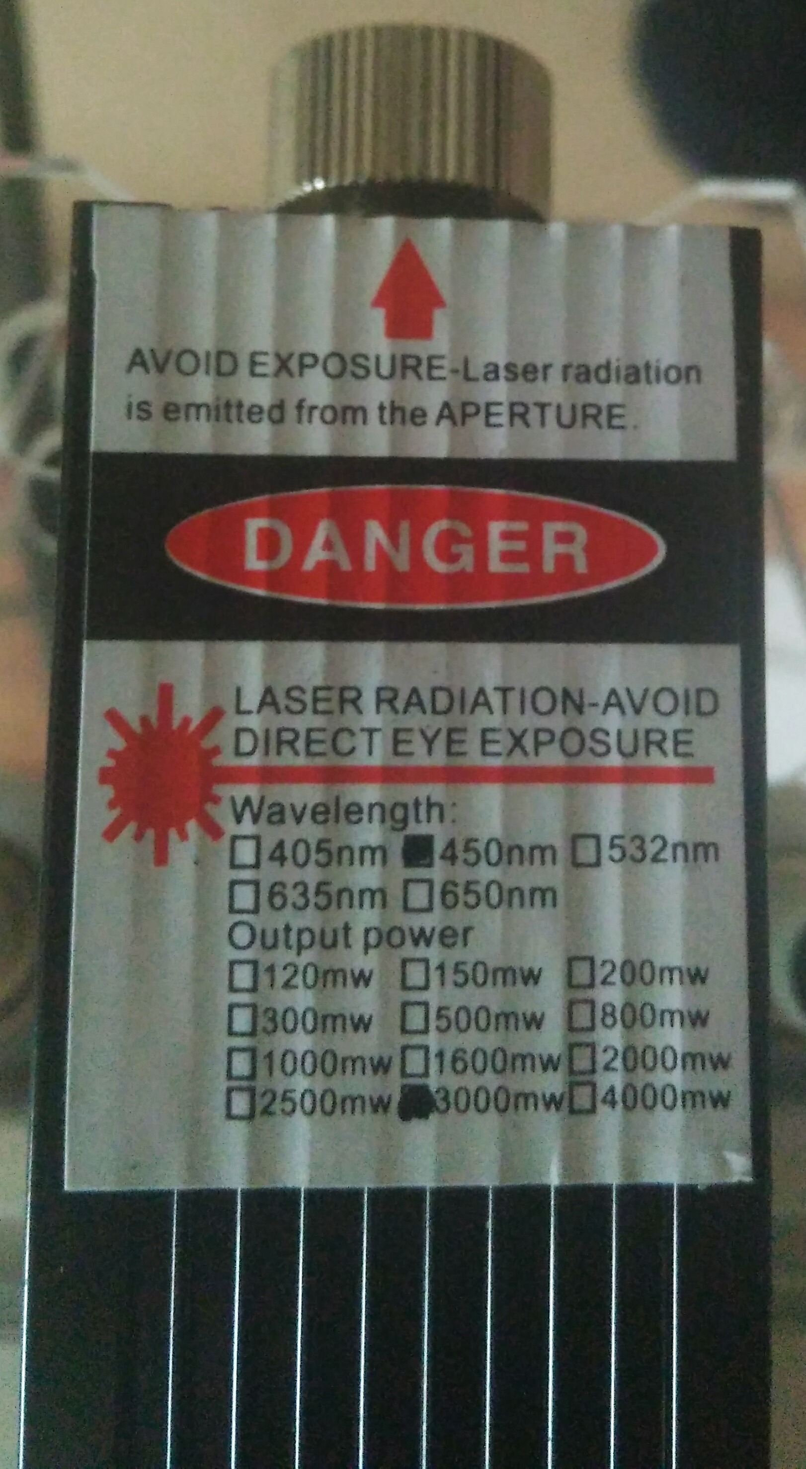

Вот маркировка с лазера, в общем инфы толком нет.
IMG_20180507_191545.jpg (4104 просмотра) <a class='original' href='./download/file.php?id=138604&sid=6f804da9d2d9512b325ab7031c138b1f&mode=view' target=_blank>Загрузить оригинал (1.1 МБ)</a>
Так и не будет... Это ж китацы наклейку и напечатали... Ну и на корпусах диодов далеко не всегда есть маркировка... Так что концов не найти...

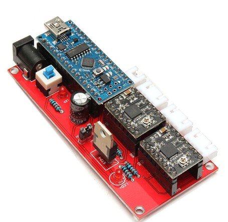

Подключить амперметр в цепь диода. Если ток нормальный, а луч не греет - тогда все... Можно посчитать электрическую мощность на диоде, она должна быть больше заявленноей оптической... В общем цифры сюда, здесь подскажут :)
ndv
Сообщения: 21
Зарегистрирован: 27 апр 2018, 09:58
Сообщение ndv »
N1X писал(а):Подключить амперметр в цепь диода. Если ток нормальный, а луч не греет - тогда все... Можно посчитать электрическую мощность на диоде, она должна быть больше заявленноей оптической... В общем цифры сюда, здесь подскажут :)
А можно подробнее, где конкретно нужно мерить? Между лазером и драйвером или драйвером и платой?
