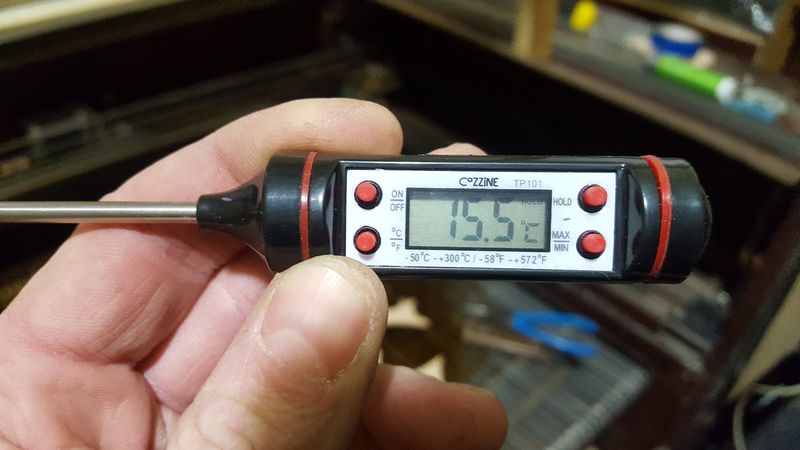

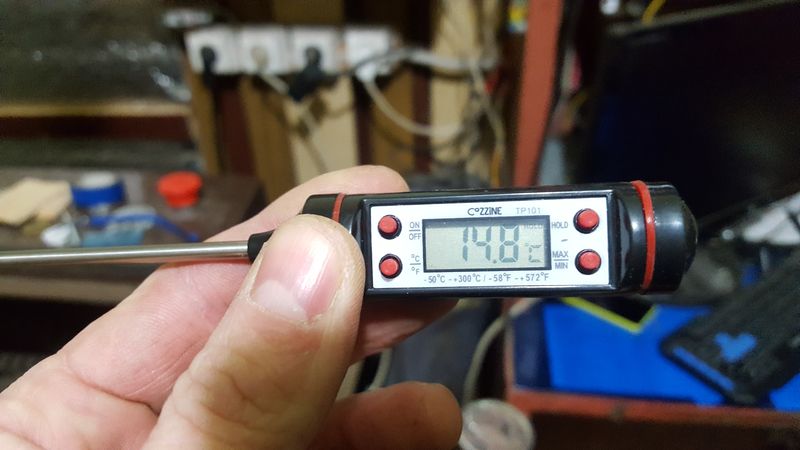

В общем рано радовался, вчера при работе обратил внимания на странный писк при работе лазера:
https://youtu.be/gnPdZlxtmPk
поменял назад охлаждайку на обычную воду, звук пропал:
https://youtu.be/xBVmjODNOus
По всей видимости это у меня не трубки глючные, а производители добавляют какую то муть которая дает такой эффект. Сегодня-завтра куплю какого нибудь автомобильного тосола и проверю свою догадку.
На всякий случай измерил температуру теплоносителя, все +- одинаково.
