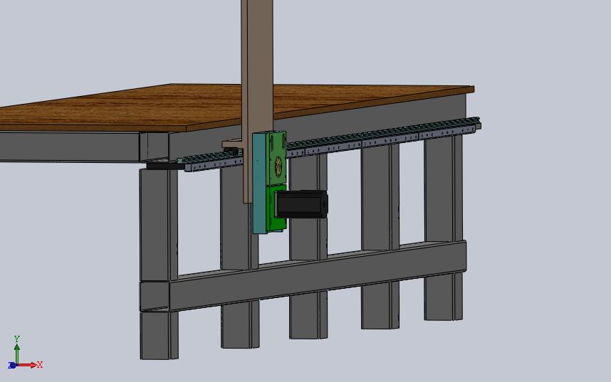

Re: Изготовление станка AFT3518

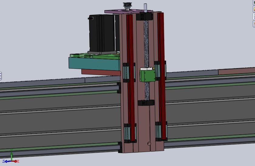

Часть первая - проектирование/расчет
AFT3518-2.JPG (13102 просмотра) <a class='original' href='./download/file.php?id=7448&mode=view' target=_blank>Загрузить оригинал (32.43 КБ)</a>
AFT3518-1.JPG (13102 просмотра) <a class='original' href='./download/file.php?id=7449&mode=view' target=_blank>Загрузить оригинал (45.72 КБ)</a>

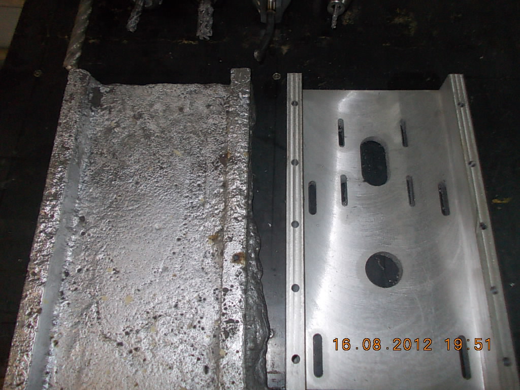

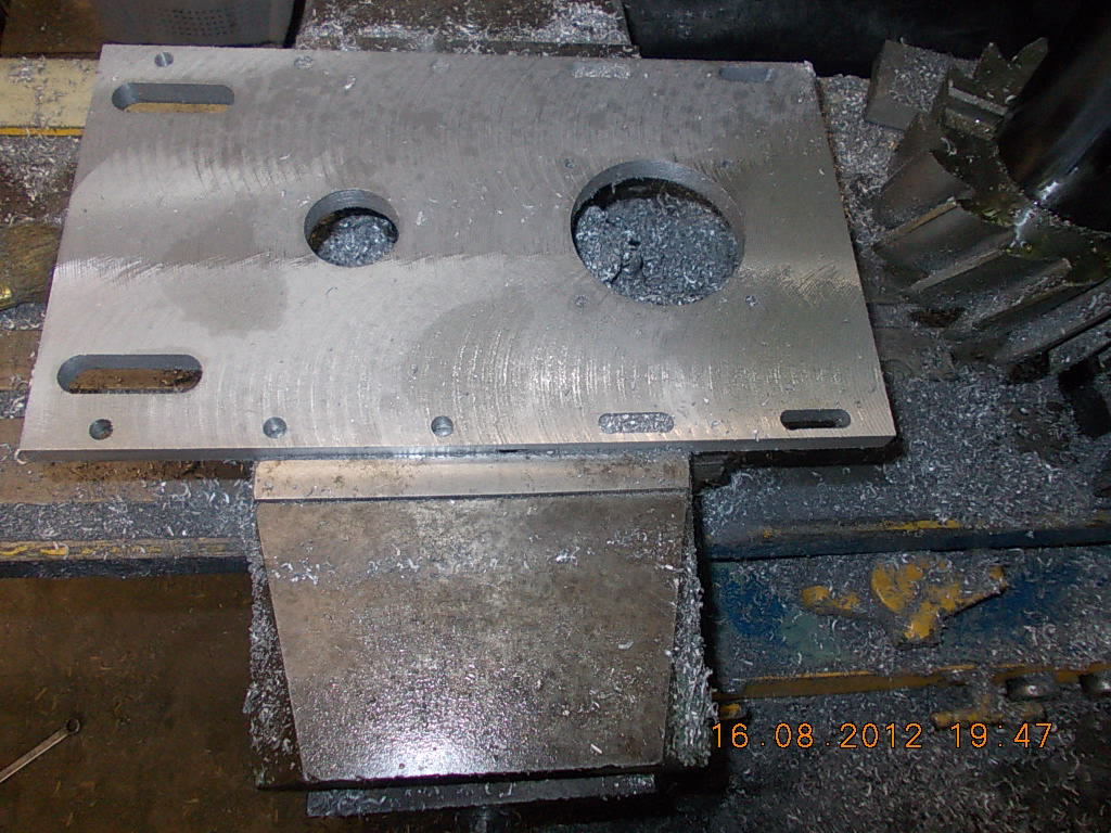

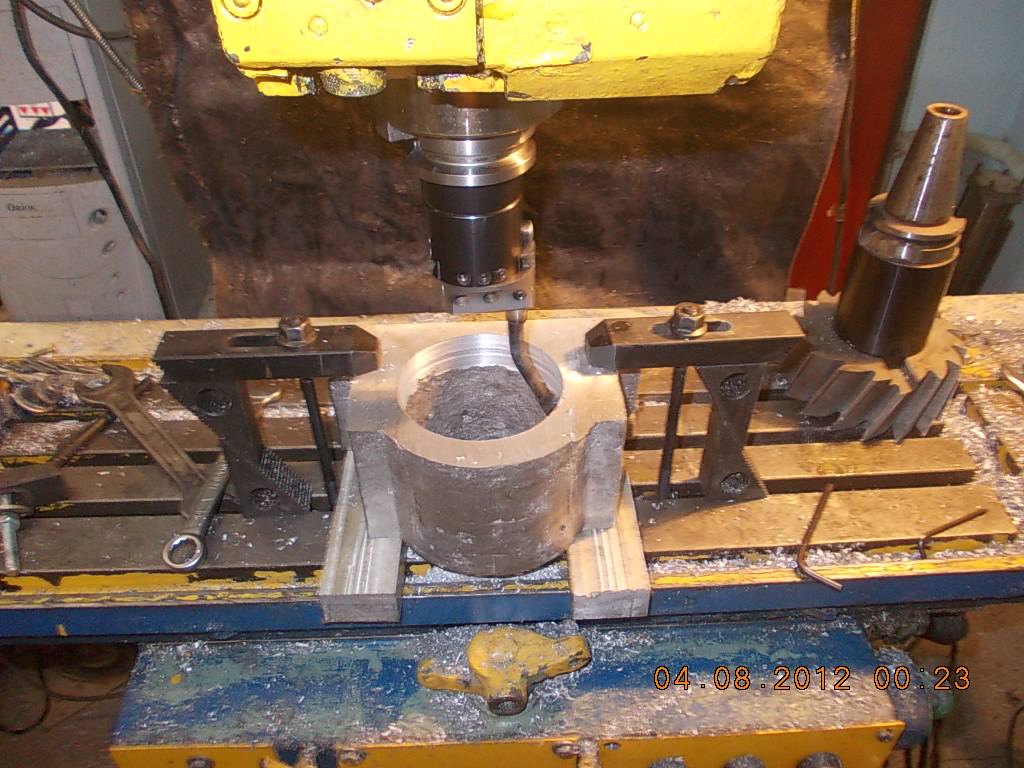

В САМ программе готовим Gcode для ЧПУ станка. Отливаем заготовки из Ала, фрезеруем на своем ЧПУ станке.
DSCN0849.jpg (13092 просмотра) <a class='original' href='./download/file.php?id=7451&mode=view' target=_blank>Загрузить оригинал (229.35 КБ)</a>
DSCN0861.jpg (13092 просмотра) <a class='original' href='./download/file.php?id=7452&mode=view' target=_blank>Загрузить оригинал (245.5 КБ)</a>
Деталь редуктора до и после обработки
До и после.jpg (13092 просмотра) <a class='original' href='./download/file.php?id=7450&mode=view' target=_blank>Загрузить оригинал (232.89 КБ)</a>

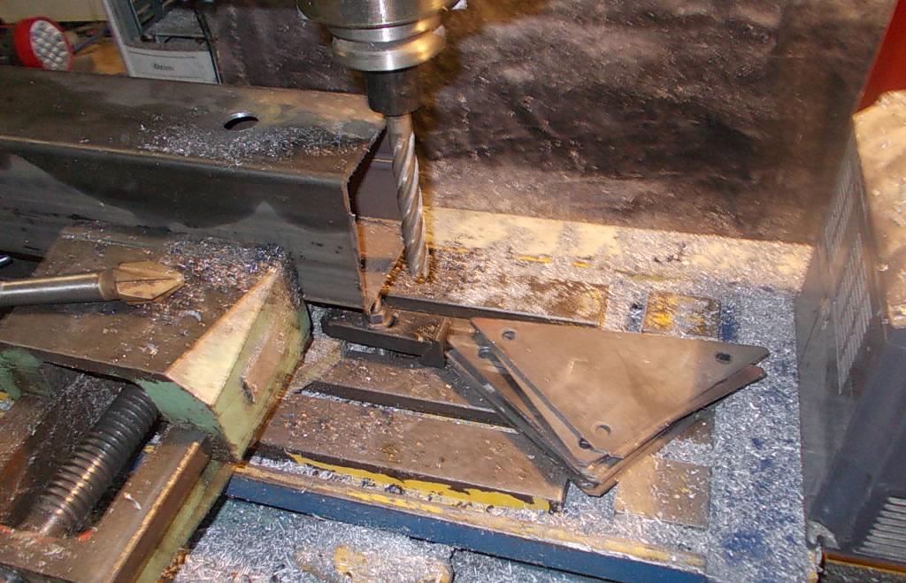

Продолжаем!

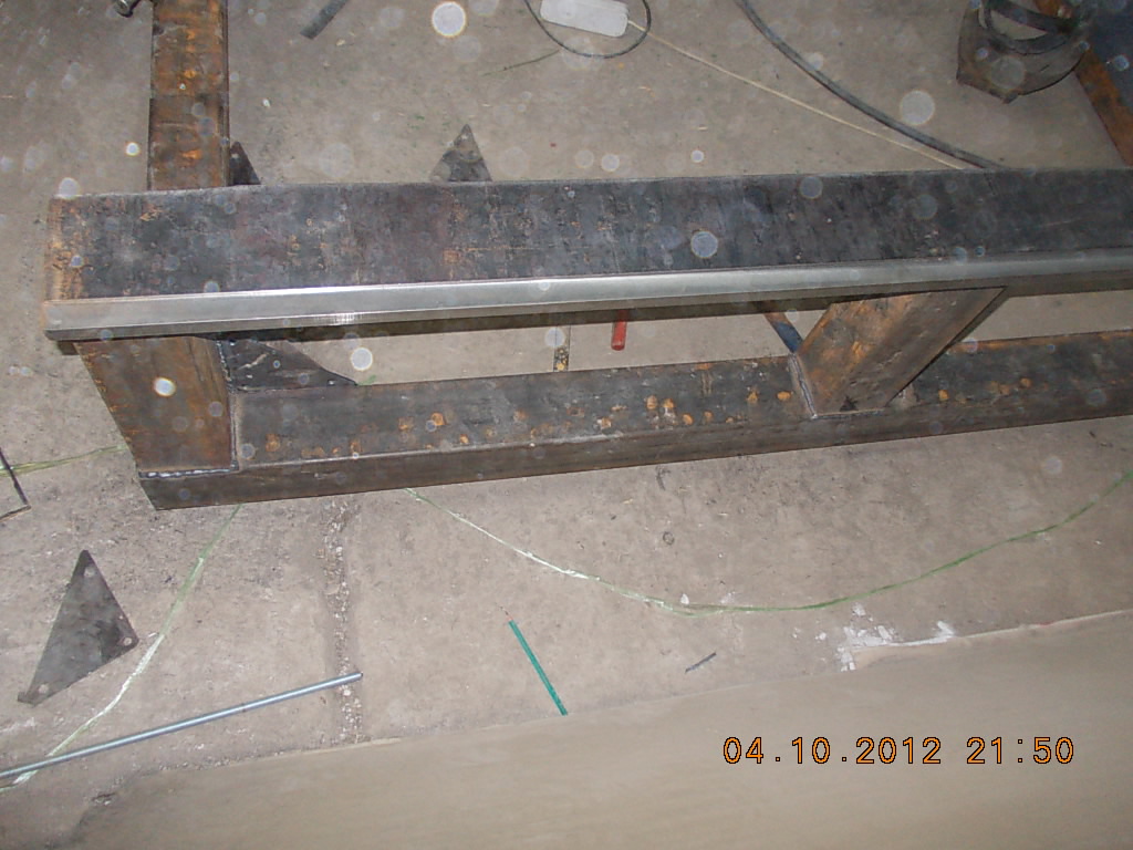

За все эт время отливали нужные железки и фрезеровали мелочевку. В углах станины будут косынки, их нарезали на плазме, потом фрезернули чтоб было 90 град.
Принялись за нарезку профильной трубы. Нет супер точной отрезалки потому после реза концы труб фрезеруем.
На фото торец трубы готовится к фрезеровке и фрезерованные косынки.
Фрезеровка.JPG (12578 просмотров) <a class='original' href='./download/file.php?id=8196&mode=view' target=_blank>Загрузить оригинал (119.88 КБ)</a>
Нарежем трубу начнем варить, выставлять чтоб пропеллером не была станина, старить. Думаю этот процесс мало кому интересен :hehehe:

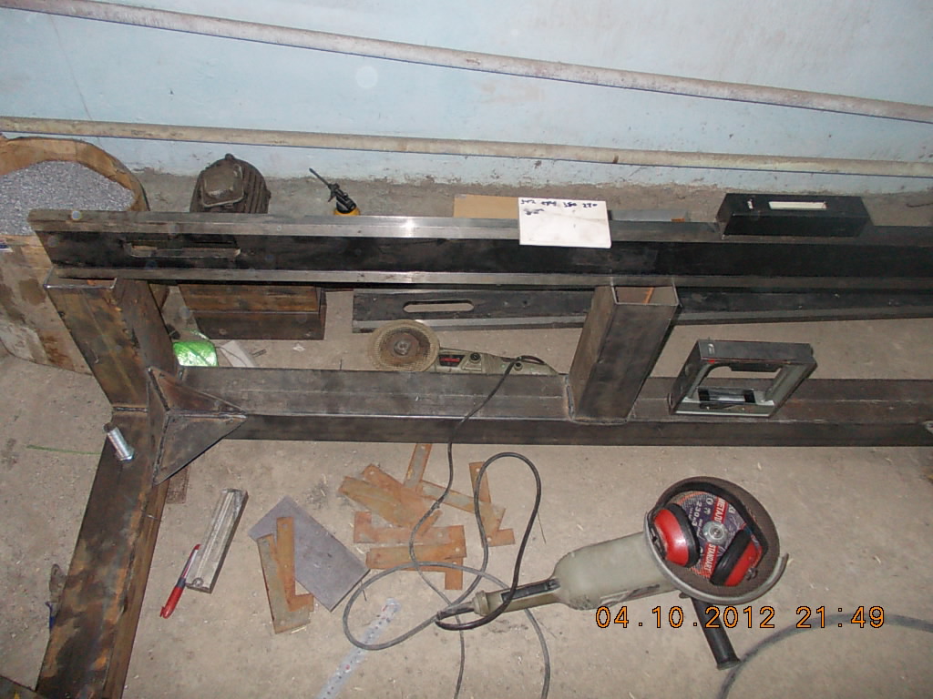

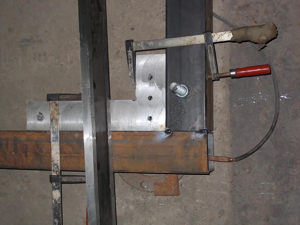

Начали варить станину станка. Выставляем по уровням, стягиваем струбцинами к специально сделанному уголку и прихватываем.
Сварка углов.JPG (12526 просмотров) <a class='original' href='./download/file.php?id=8216&mode=view' target=_blank>Загрузить оригинал (86.48 КБ)</a>
В изготовлении станка когда нет большого плоскошлифа очень нужны подобные линейки http://www.chipmaker.ru/topic/65803/pag ... p__1431713

Сварили основание станины из профильной трубы 100х100. Трубы профильные как всегда не есть ровные потому все "столбики" выставляем точно в уровень по лекальной линейке
DSCN0938.jpg (12448 просмотров) <a class='original' href='./download/file.php?id=8337&mode=view' target=_blank>Загрузить оригинал (251 КБ)</a>
далее будем крепить полосы на которые будут устанавливаться рельсы по Y Это самое веселое занятие :hehehe:
DSCN0939.jpg (12448 просмотров) <a class='original' href='./download/file.php?id=8338&mode=view' target=_blank>Загрузить оригинал (250.47 КБ)</a>

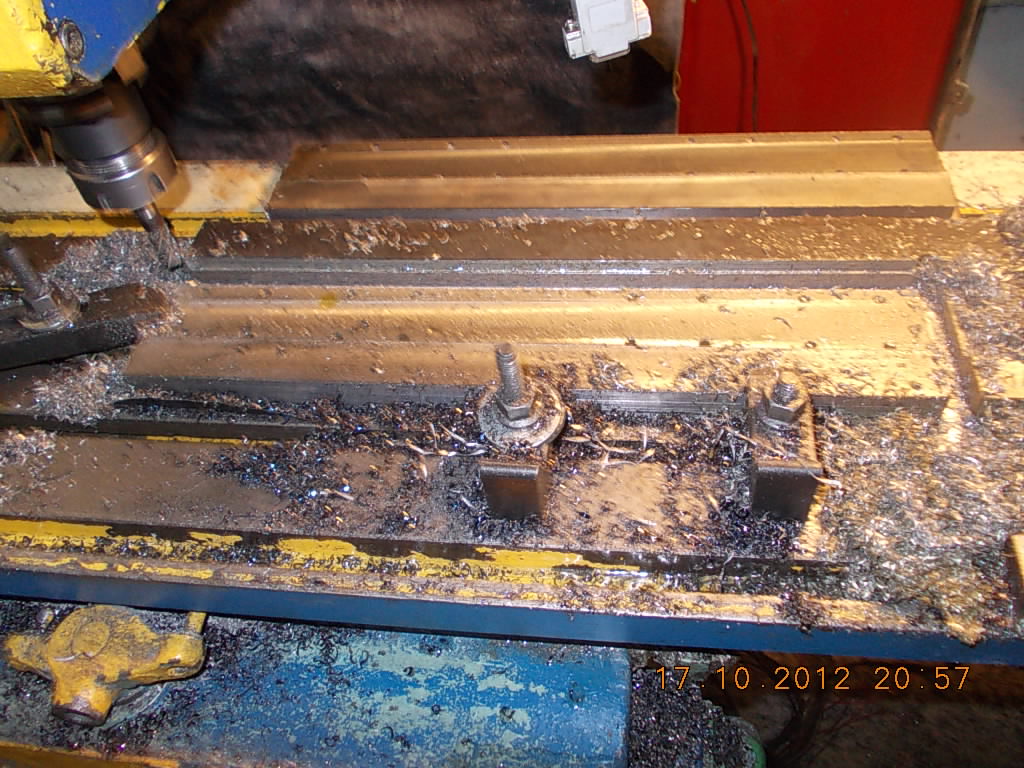

Re: Изготовление станка 3500 х 1800 - 4axis

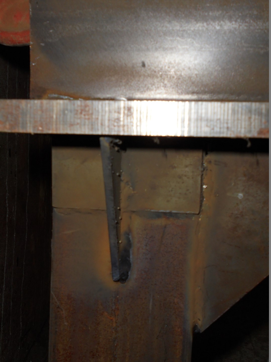

Рельсы устанавливаем на специальную пластину в которой сделаны отверстия под крепление рельса и паз для упора(фрезерован и отшабрин). Рельсы упираются в паз, притягиваются струбцинами и выставляются по индикатору. На вид все легко и просто пока не попробуешь :hehehe:
DSCN0948.jpg (12337 просмотров) <a class='original' href='./download/file.php?id=8436&mode=view' target=_blank>Загрузить оригинал (232.21 КБ)</a>

Станину пришлость малость разрезать и расширить около 300мм чтобы во внутрь можно было устанавливать независимей стол.
Рельсы крепяться на фрезерованные/пошабренные пластины 20мм и прикручиваются болтами М8 (снизу рельса через платину). Между ногами станины и пластины на которой лежит рельс приварены укосины для жесткости.
DSC03197 (Копировать).JPG (9218 просмотров) <a class='original' href='./download/file.php?id=53527&mode=view' target=_blank>Загрузить оригинал (300.86 КБ)</a>

Re: Плазмогазорезка 3500 х 1800
aftaev писал(а):Рельсы крепяться на фрезерованные/пошабренные пластины 20мм
А что ты там шабрил?
Nick писал(а):А что ты там шабрил?
На этой фотке http://www.cnc-club.ru/forum/download/f ... =view&mt=1 пластина 3500мм толщиной 20мм имеет фрезерованную площадку для установки рельса. После снятия с фрезерного, приваривания к станине ее повело. Линейки прикладывали и по краске шабрили.
Nick, рельс длиной 3м 20мм не так и просто выставить точно, особенно когда есть линейка :) Без линейки просто - прикрутил и радуешься как будто ровно, а расброс может составлять до 3х мм ;)

А скрещивание плоскостей установки направляющих и параллельность упорных буртов как выбирал? Линейкой и уровнем, или есть что-то похитрее?
NKS писал(а):А скрещивание плоскостей установки направляющих и параллельность упорных буртов как выбирал?
Там один стык. Фрезеровали железку имитирующую рельсы. Прикручивали, потом все сваривали.

Извини, я немного не про то. Я так понял это пластина на ось Х, значит должна быть ещё одна такая-же с противоположной стороны рамы. Про их взаимное положение я и спросил .
NKS писал(а):Я так понял это пластина на ось Х, значит должна быть ещё одна такая-же с противоположной стороны рамы. Про их взаимное положение я и спросил .
Это ось Y. Правильно две пластины справа и слева. Чтобы пластины под рельс были в одной плоскости и не было пропеллером - все устанавливается по уровням.
На фотке http://www.cnc-club.ru/forum/download/f ... =view&mt=1 видны Г образные пластины, это от трансформаторов. Их подкладывали под линейку, высчитывали толщину и шлифмашинкой спиливали столбики.
На фрезерованный пластины кладем УСП плиты, на них линейки, уровень . В ногах портала винты регулировочные, по уровню все вывели.
