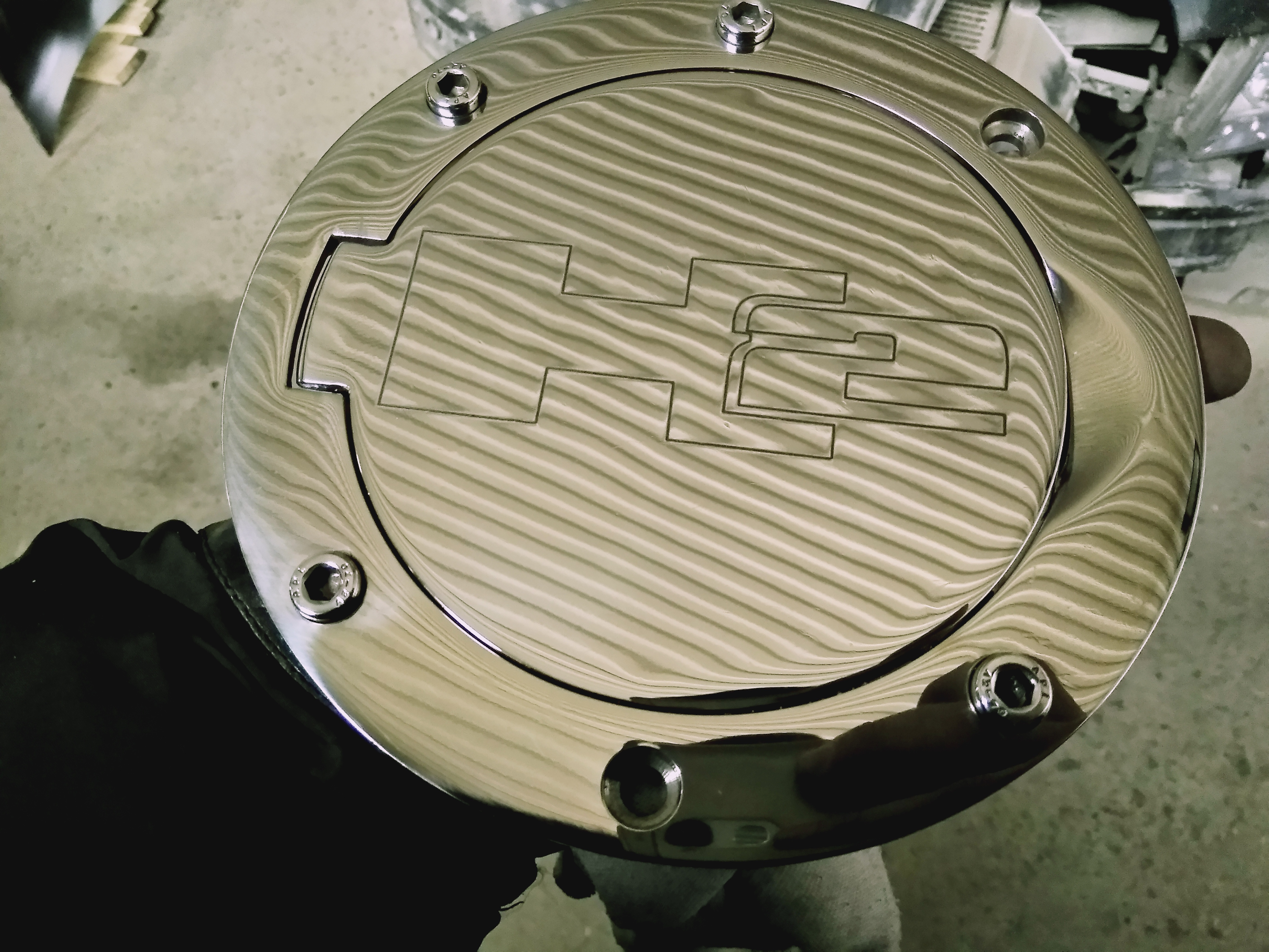

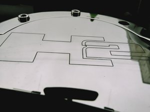

Сегодня попробовал 60% от 60w скорость 5, намазал термопастой кпт-8, супер, даже не ожидал такого эффекта, прям чуть ли не стреляет, видимо какая то химия в пасте нужная но звук прям шуршащий такой.
IMG_20170508_141037.jpg (4139 просмотров) <a class='original' href='./download/file.php?id=110934&mode=view' target=_blank>Загрузить оригинал (3.47 МБ)</a>
IMG_20170508_160419.jpg (4139 просмотров) <a class='original' href='./download/file.php?id=110935&mode=view' target=_blank>Загрузить оригинал (1.91 МБ)</a>

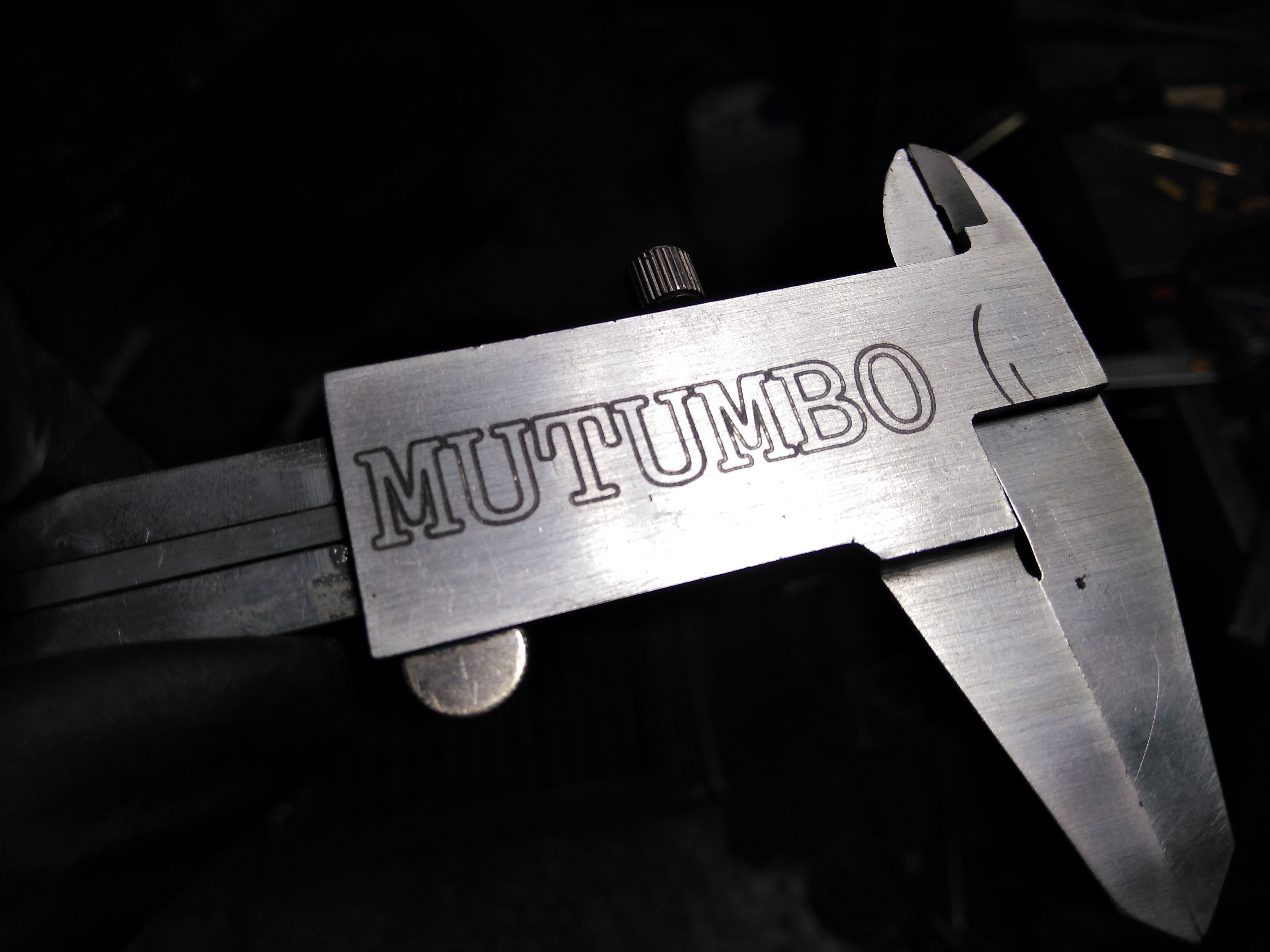

Штангель заклеймил и попробовал на алюминии заодно, все отлично гравируется

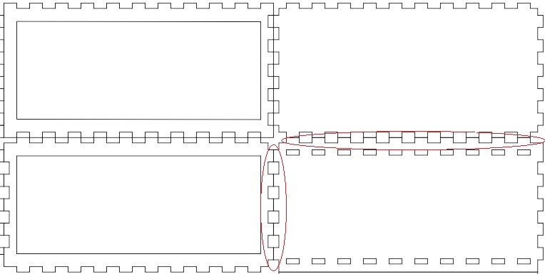

Еще вопрос а где оперативный чат есть или другое общение по корелу? всякие вопросы возникают быстрые а где задать не знаю, вот к примеру если лазером резать такую картинку
Буфер обмена01.jpg (4083 просмотра) <a class='original' href='./download/file.php?id=110988&mode=view' target=_blank>Загрузить оригинал (42.38 КБ)</a>
то там где соприкасаются обьекты лазер пройдет по два раза, это как минимум лишнее время, подскажите как сделать так чтобы лазер в этих местах проходил 1 раз

чуть обманул, на алюминии следа даже не осталось, почему не знаю, на нержавейке прям выжгло слой а на алюминии ногтем протер оказалось нифига не осталось

все просто - теплопроводность у алюминия слишком высока, на меди тем более не сможете, поэтому и плачут радиолюбители, а такой был бы кайф без химии печатные платы лазером делать.
В нете есть видос, 40вт трубой режут обычное стекло, в несколько проходов, торец правда какой то стремный получается, видимо стекло "вскипает" в зоне реза и компрессор дохлый.

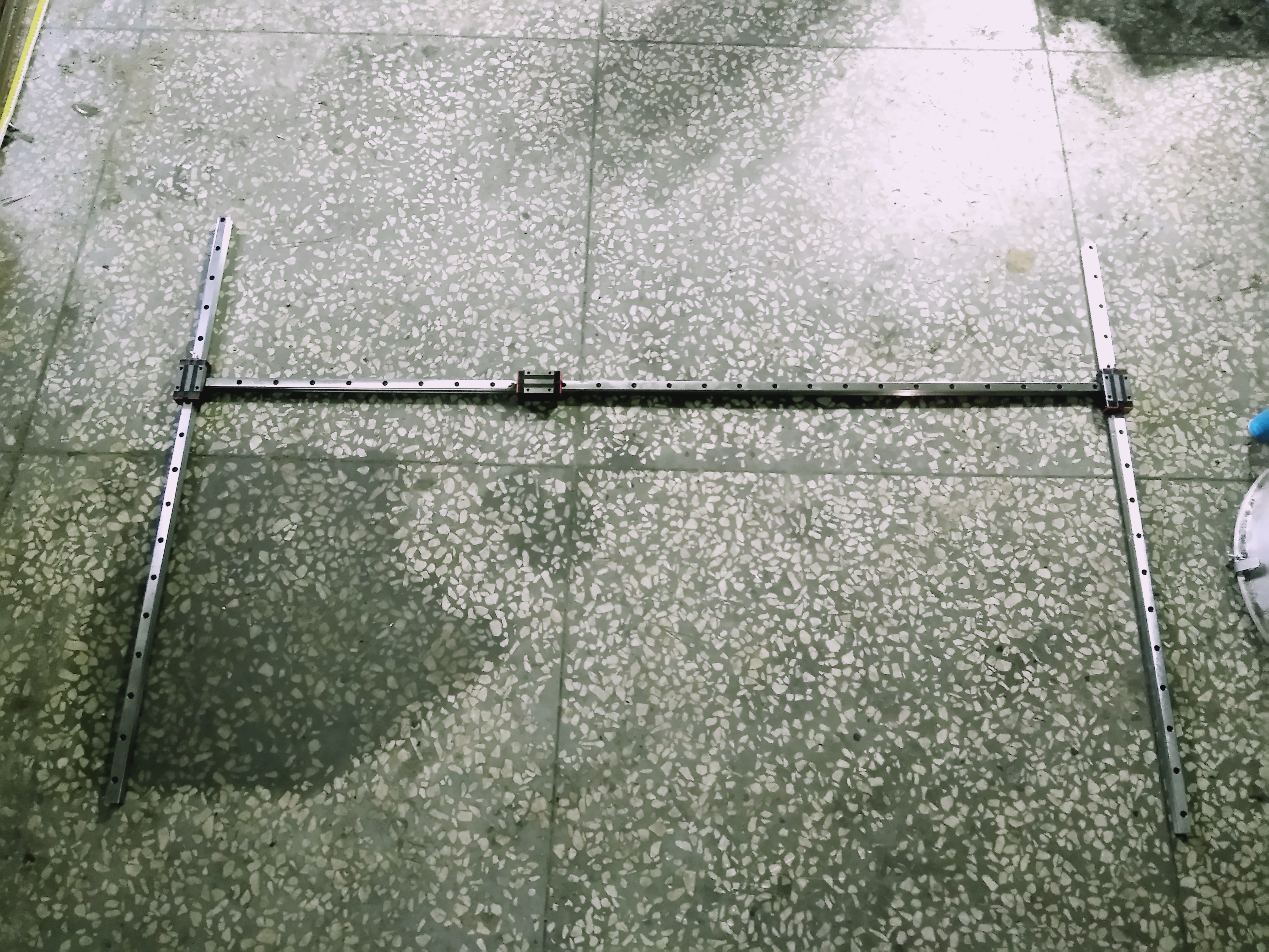

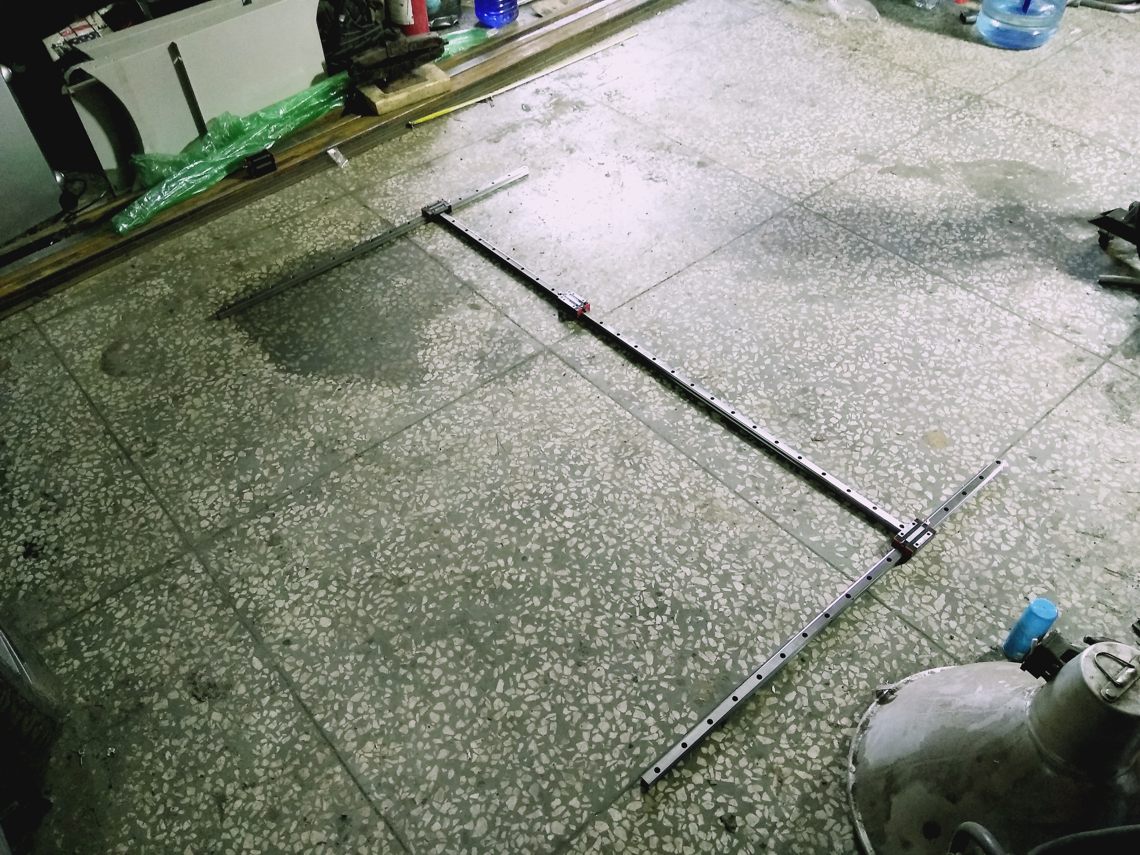

Получил рельсы, к сожалению они мне не понравились своим изготовлением, отверстия просверлены как то не по феншую, может это никак и не повлияет ни на что но их вместе скрутить на все болты не возможно.... Не соблюдено расстояние между отверстиями да к тому же заметил сдвиг и по оси небольшой, надеюсь что на профиле будет небольшой ход у болта и хватит люфта в паре закладная гайка алюминиевый профиль чтобы прикрутить рельсу на все болты 8(брал у Тенгеля это не анти реклама может просто брак небольшой попался, а может и все такие не знаю даже. Разложил их на полу и получил не хилый такой размерчик. Вопрос теперь встал если это будет портального типа система то сколько сдирает место сам портал, мне это нужно для понятия сколько хода останется, если есть у кого такой станочек дайте фото с размером

Mutumbo писал(а):сли это будет портального типа система то сколько сдирает место сам портал
как спроектируете, столько и будет :wik:

Mutumbo писал(а):Вопрос теперь встал если это будет портального типа система то сколько сдирает место сам портал, мне это нужно для понятия сколько хода останется, если есть у кого такой станочек дайте фото с размером
длина рельса минус длина каретки = макс. возможный раб. ход, или, ваше полезное раб.поле. Только еще надо вычесть концевики ведь впритык их ставить тоже нельзя.
Насколько слышал, расстояние между крепежными отверстиями особо не регламентируется, ну по крайней мере у MGNхх и подобных, не оригинальный хивин тоже (а на али 100% хивина не оригинал, в РФ оригинал как говорят официалы тоже мало где есть), у оригинального - вроде как жестко регламентируется.
