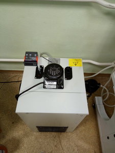

Пивной охладитель Тайфун 75 3 контурный. Куплен б\у, помыт, контура выкинуты, аналоговое термореле выкинуто, куплено на Али цифровое термореле за 10 баксов. Помпа подключена самого охладителя, гоняет воду веселее китайской. Стоит температура 14 градусов, при повышении до 15, охладитель сам включается и опускает до 14. Собственно все.
Пивной охладитель (6511 просмотров) <a class='original' href='./download/file.php?id=101879&mode=view' target=_blank>Загрузить оригинал (1.86 МБ)</a>
Пивной охладитель

dima7411 писал(а):
franticrus писал(а):Да тут у пол форума пивные охладители
Гм... Пусть хоть кто-то поделится опытом... А что это?
Вот у нас был такой.
Мы из него выдрали трубки для пива и просто поставили внутрь помпу.
Просто и недорого.
Купили на Авито бушный.
Охлаждал шпиндель 3.5 кв.
Проблем не было.

Главное, мешалку не выкидывать. А то льдом по краям может прихватить. (за ночь - запросто).
Где то рассказывал про эксперименты со своим пивняком, но не могу найти...
Для лазерной трубы, мне кажется, змеевики и буферное "ведро" с помпой, лучше оставить. При включении помпы не такое резкое изменение температуры жидкости в трубе. Но, может, это чисто мои тараканы.

сегодня стал обладателем вот такого охладителя ,достался за 34$ ,нет помпы ,но я собираюсь использовать насос с отопления ,подскажите что нужно доработать для эфективной работы ,нужно ли использовать контуры или выбросить,нужен ли еще расширительный бачок ? или хватит этого
IMG_20170203_201142.jpg (6414 просмотров) <a class='original' href='./download/file.php?id=102092&mode=view' target=_blank>Загрузить оригинал (3.4 МБ)</a>
IMG_20170203_201150.jpg (6414 просмотров) <a class='original' href='./download/file.php?id=102093&mode=view' target=_blank>Загрузить оригинал (3.53 МБ)</a>
IMG_20170203_201227.jpg (6414 просмотров) <a class='original' href='./download/file.php?id=102094&mode=view' target=_blank>Загрузить оригинал (2.56 МБ)</a>
IMG_20170203_201259.jpg (6414 просмотров) <a class='original' href='./download/file.php?id=102095&mode=view' target=_blank>Загрузить оригинал (2.94 МБ)</a>

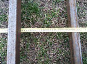

пришли сегодня направляющие и алюминиевый профиль линейные направляющие буду стыковать с трех штук 750+750+100 мм ,по " x " будут валы на опоре 100мм
IMG_20170203_202618.jpg (6412 просмотров) <a class='original' href='./download/file.php?id=102096&mode=view' target=_blank>Загрузить оригинал (3.2 МБ)</a>
IMG_20170203_202627.jpg (6412 просмотров) <a class='original' href='./download/file.php?id=102097&mode=view' target=_blank>Загрузить оригинал (3.32 МБ)</a>

Стоит ли покупать помпу от чилера или достаточно насоса для отопления?
arkhnchul
Сообщения: 1754
Репутация: 339
Откуда: москва
Re: Строю Co2 лазерный станок 1400х900 80Вт
Сообщение arkhnchul »
а "насос для отопления" это с первой страницы? Данных мало по нему, попробуйте просто завести с двумя банками воды - если сможет поднять воду на высоту трубки (метр-полтора), то его достаточно.

E-gorka писал(а):что нужно доработать
Если нет штатной "мешалки", можно бросить в бак с контурами аквариумную помпу.

Что значит:
E-gorka писал(а):линейные направляющие буду стыковать с трех штук 750+750+100 мм
? что то мне подсказывет что ресурс подубавится сильно
E-gorka
Сообщения: 73
Зарегистрирован: 08 ноя 2015, 23:04
Репутация: 9
Настоящее имя: Игорь
Сообщение E-gorka »
Из за чего ресурс подъубавиться?
