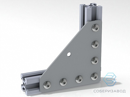

Сообщение ultrus »
def писал(а):То есть если собрать в торец, без уголков, жесткости хватит?
Надо смотреть по месту. Где хлипко будет, можно поставить стандартные углы или самому сделать, а можно и купить вот такие усилители:
Усилитель.jpg (2396 просмотров) <a class='original' href='./download/file.php?id=96293&mode=view' target=_blank>Загрузить оригинал (30.97 КБ)</a>
Стоят они не дорого.

Ответил второй магазин. У них цена только профиля с порезкой, без крепежа, вышла в 185$, что уже становиться интересным :)

он дает не прочность, а твердость поверхности. Если по профилю не будет ничего шоркать/кататься/стучать/еще чего, конструкция не будет постоянно собираться/разбираться и коцаться при этом крепежом - без разницы.
ЗЫ соберизавод посмотрите. Без реза ваш профиль (2 метра 80х40 и 14 метров 40х40) выходит в районе 9 килорублей. По снг вроде отправляют.
