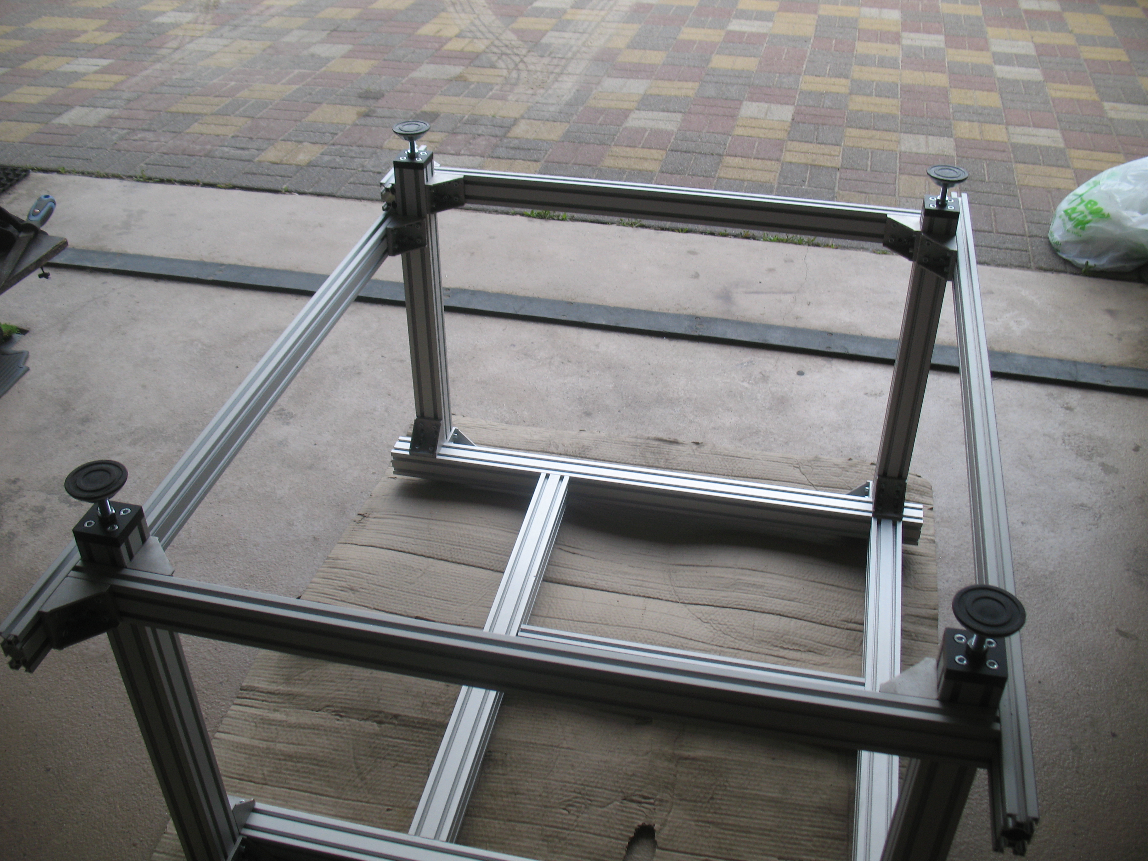

"Алюмика" профиль порезала идеально, да и сам профиль хороший. Получше китайского из Пюрелоджика и помощнее, чем продаёт Соберизавод.
Когда распаковал и повертел в руках столбики 60х60, первой мыслью было: "Погорячился, нужно было из профиля 30х60 делать".
Но когда собрал раму, пришёл к выводу, что всё сделал правильно. Станина получилась монументальная, не хуже стальной и легче в разы.
Рама 001.jpg (6365 просмотров) <a class='original' href='./download/file.php?id=81576&sid=3079ce5b8b49a777561b949517c04ff1&mode=view' target=_blank>Загрузить оригинал (4.43 МБ)</a>
Рама 002.jpg (6365 просмотров) <a class='original' href='./download/file.php?id=81577&sid=3079ce5b8b49a777561b949517c04ff1&mode=view' target=_blank>Загрузить оригинал (4.55 МБ)</a>
Примерил "костюмчик":
Рама 005.jpg (6365 просмотров) <a class='original' href='./download/file.php?id=81578&sid=3079ce5b8b49a777561b949517c04ff1&mode=view' target=_blank>Загрузить оригинал (4.52 МБ)</a>
Все размеры совпали. Великое дело SolidWorks, как я раньше без него обходился?
