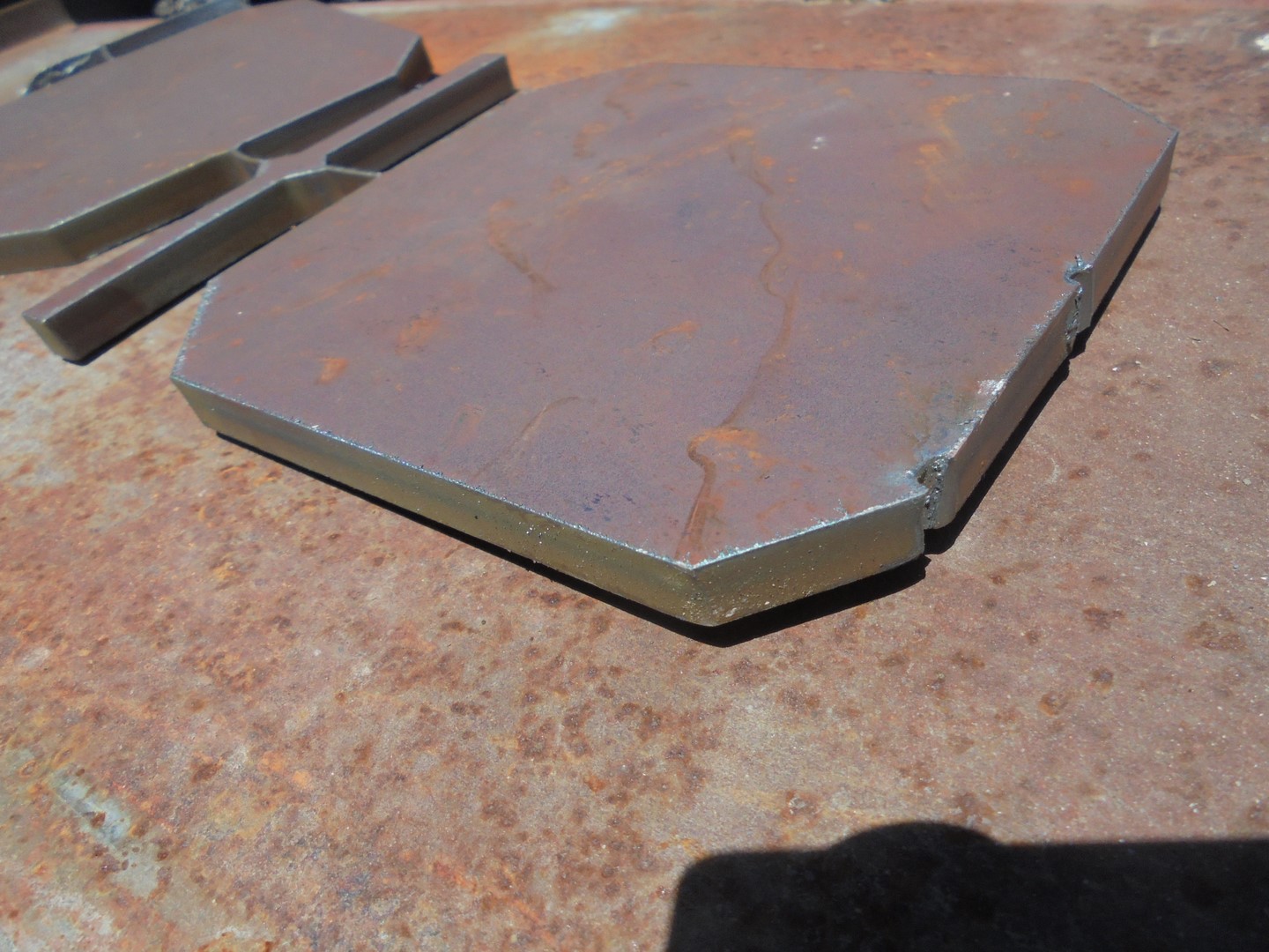

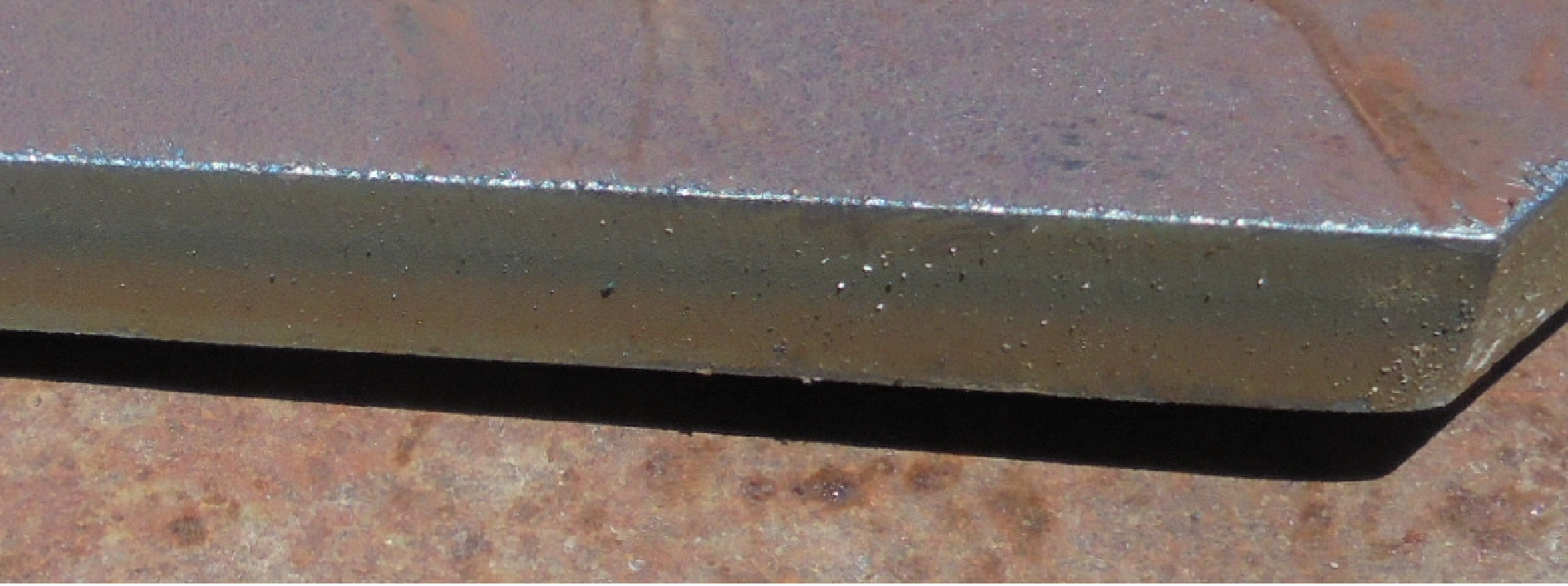

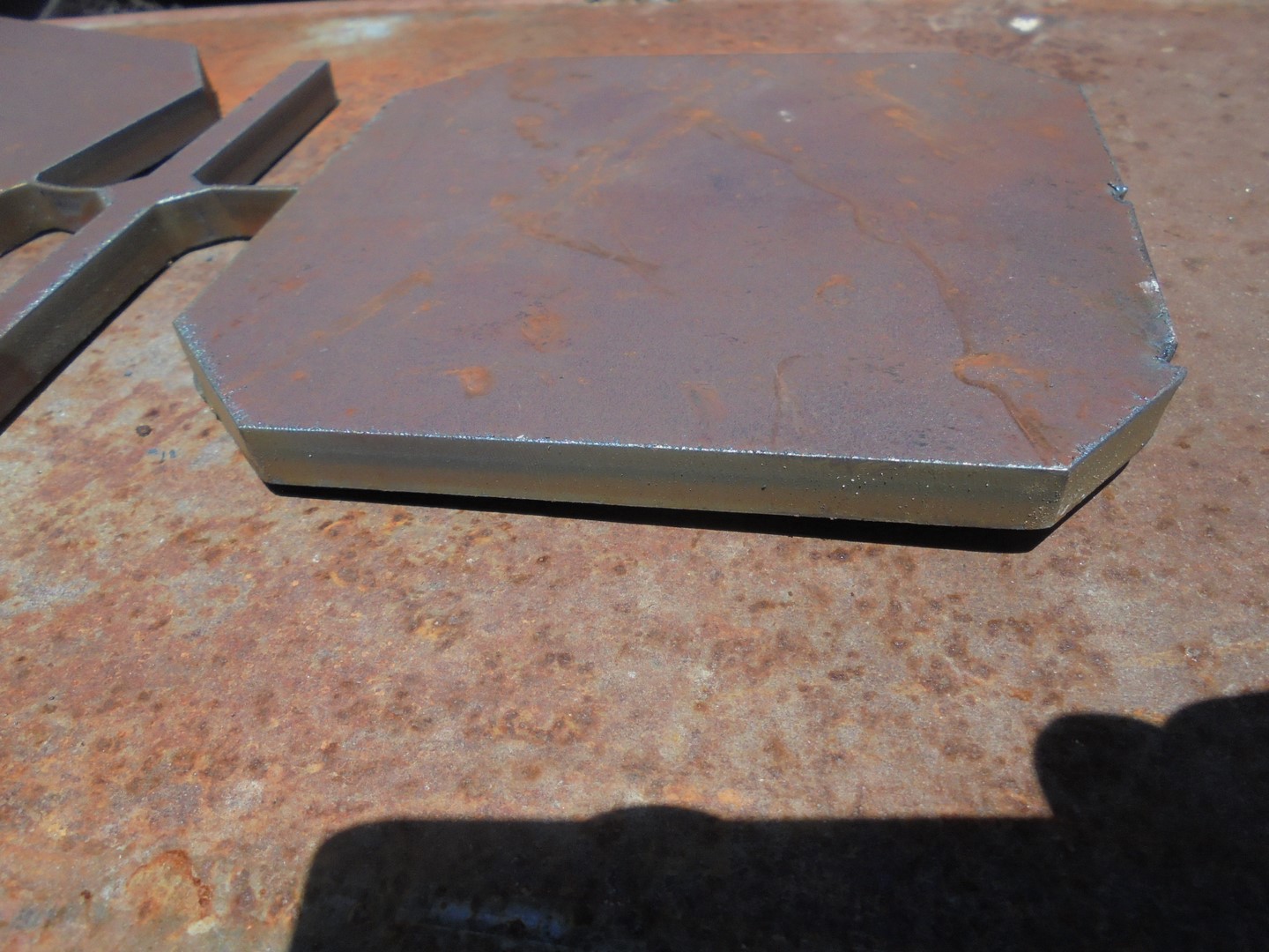

Ст3, 10мм, ток 45А. Деталь у заказчика - это отходы, но качество реза видно ;)

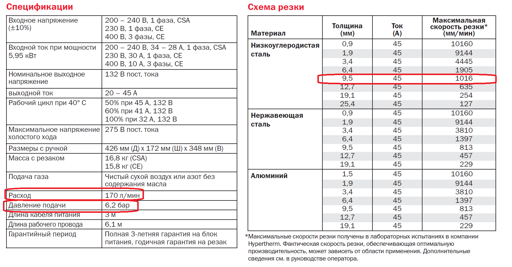

Re: СОБИРАЕМ ЧПУ ПЛАЗМОРЕЗ С БЮДЖЕТОМ В 100 ТЫС.РУБЛЕЙ
Евгений+++ писал(а):Скорость
В САМ программе забиты, я не помню.
Евгений+++ писал(а):расход воздуха какие?
Чтобы померить расход - нужно иметь ротаметр. А расход воздуха зависит от давления, от того какие расходники стоят в плазматроне (диаметр сопла) и длины шлангов. У Хипера45 есть цифровая шкала(из светодиодов) показывающая давление воздуха(каких либо манометров нет). На корпусе плазмы есть табличка, где написано если используете плазматрон такого то типа - то давление в лампочках - должно быть столько то...
Поменял расходники (у Хипера куча разных расходников под разные задачи и под разные токи), выкручиваешь ручку тока в ноль, включается подача воздуха в плазматрон без зажигания дуги и крутишь ручку настройки давления согласно таблице на корпусе плазмореза.
На видео как настраивается Хипер 45 на работу. Показаны скорости реза и от чего зависит качество резки ;)
https://www.youtube.com/watch?v=Bld945RrNT0
Евгений+++ писал(а):На компрессоре хоть какое минимальное и максимальное давление стоит?
8атм. Только смысл что стоит на компрессоре, если внутри плазмореза стоит свой редуктор и цифровой манометр.
Хиперы имеют кучу разных защит. Если давление ниже чем нужно, он вырубиться, ток в сети меньше (как у тебя) он свалится в ошибку. Перегрелся, включается обдув, сильно перегрелся сваливается в ошибку. Что то не так с расходниками или не докручен плазматрон - ошибка. Если сравнивать с китайскими плазморезами, то китайцы режут до тех пор пока плазматрон не сгорит до дыр.
Евгений+++ писал(а):И посмотреть нельзя если УП открыть?
За скорость отвечает параметр F.
Чтобы УП посмотреть нужно станок включать.
Около 900мм/мин, дальше смотрится как идет работа и корректируется. Как корректировать работу есть на видео выше. Все берется из таблицы которая есть в мануале плазмореза, а мануал запросто находится в гугле ;)

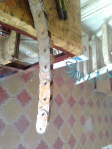

Всем доброго времени .

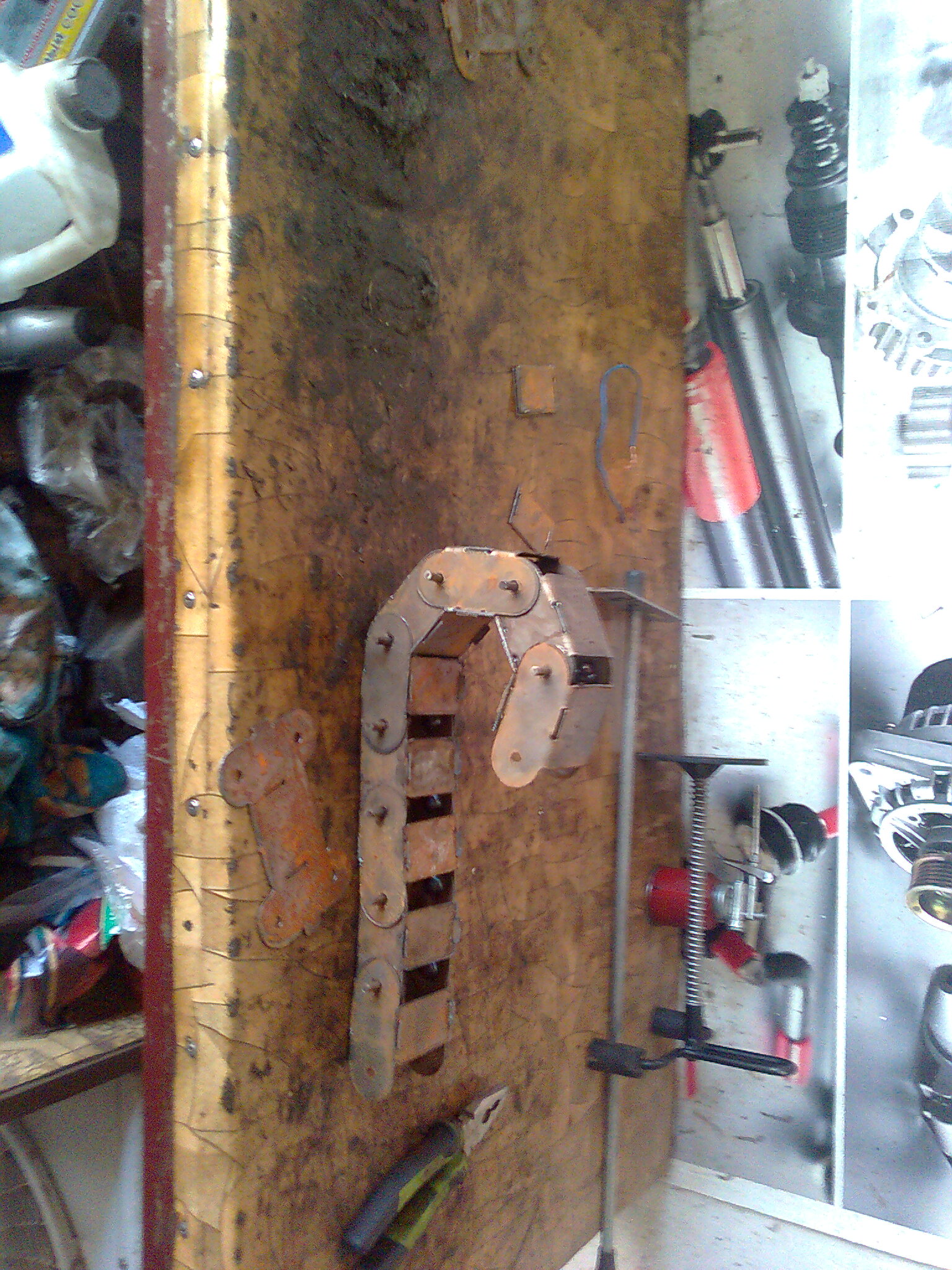

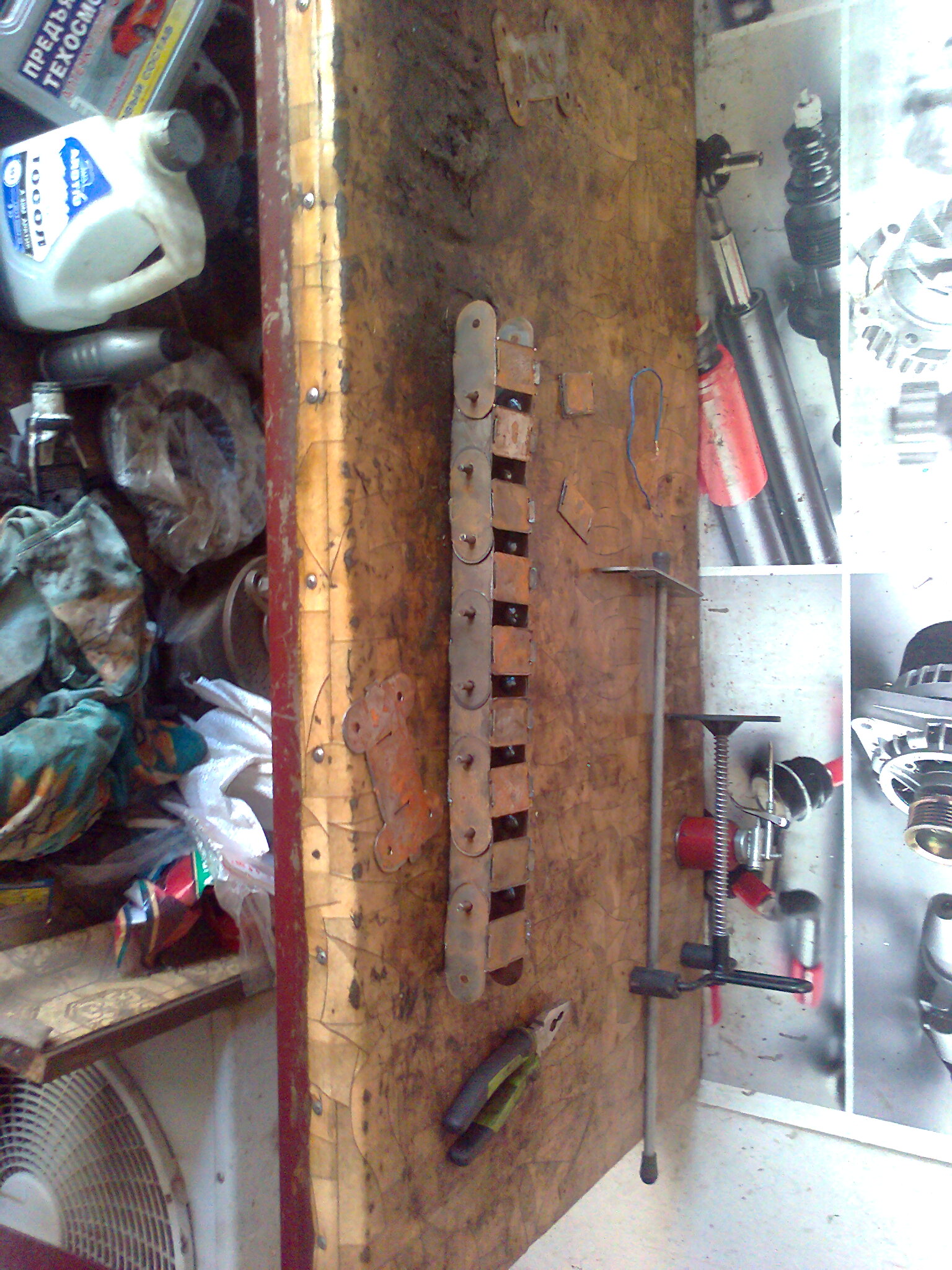

Полегоньку продолжаю строить свой станок.
Вот дошло до кабель каналов время .Мне нужен внутренний размер не меньше 30х60 .
Посмотрел цены и офигел. Решил порукодельничать.
Вот что примерно получается...............
Резал своим старым резаком на старой ТНС.
Сейчас поставил резак А141 рез гораздо лучше.
Много доработки прошла система регулировки высоты, сейчас делитель собрал на микроконтроллере
передача по синхронизированному каналу типа SPI но с переделкой пакетов в 20 бит
10 бит АЦП и 10 контрольный АЦП, добавил фильтр ошибок на приеме , хотя их не очень много даже при поджиге дуги,
при частоте 50 пакетов в сек при поджиге проскакивает 1- 2 ошибки.

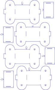

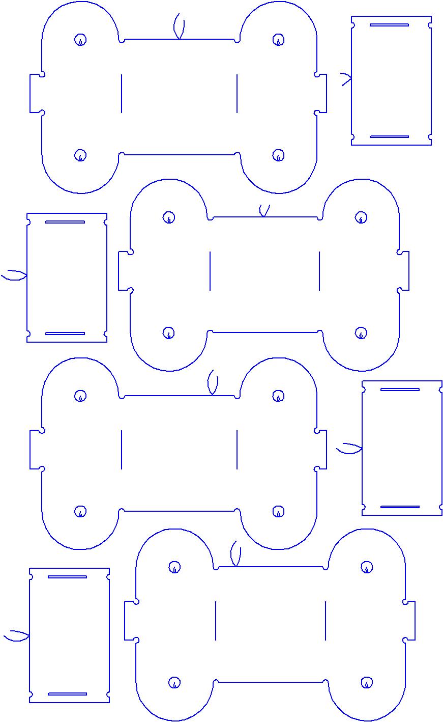

Если кому надо могу выложить контуры , рисовал в Компасе.
Спасибо всем удачи!!!

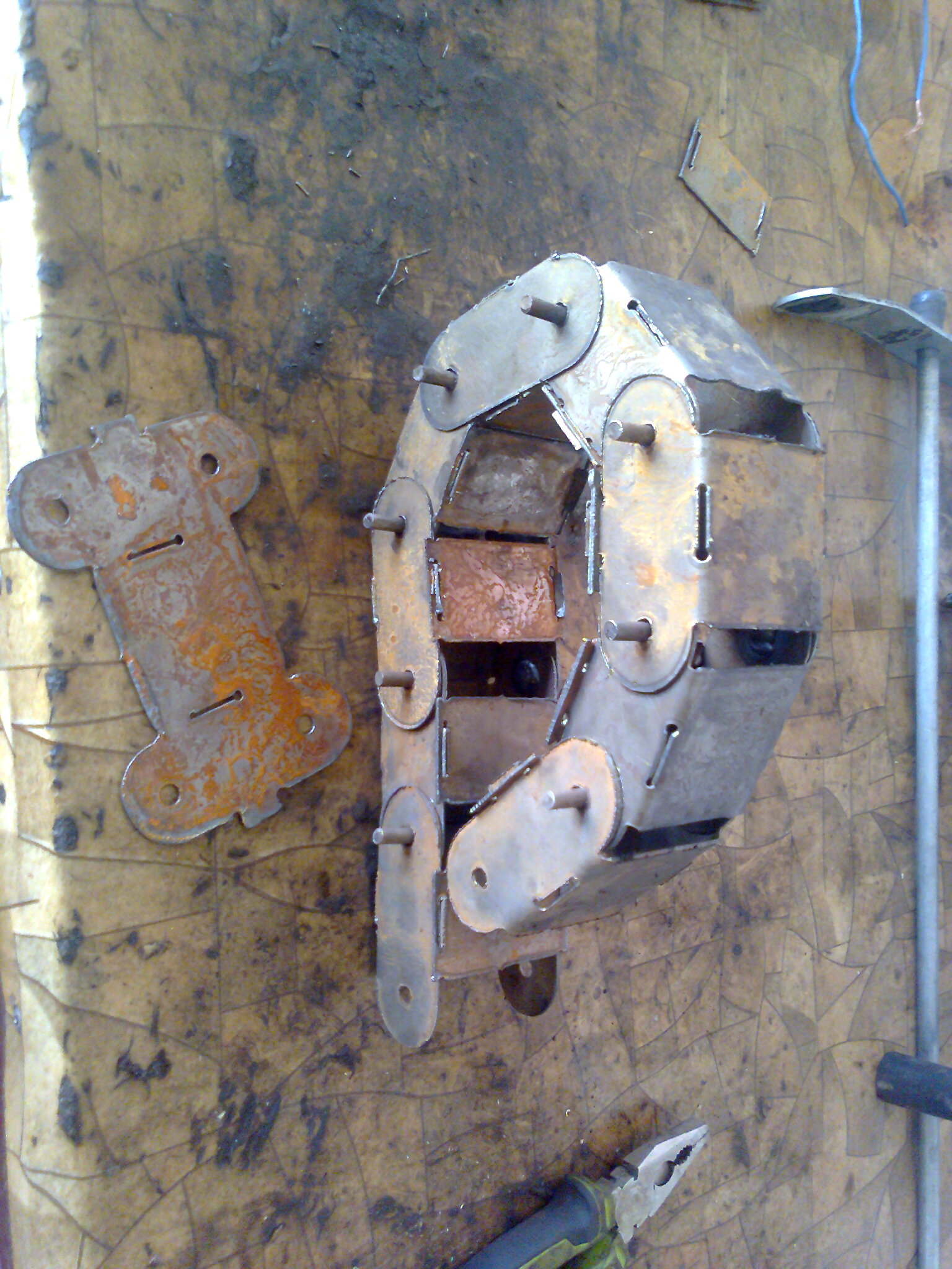

Соединил звенья заклепками для косы от комбайна ..... надо придумать что-то попроще..... (6317 просмотров) <a class='original' href='./download/file.php?id=89460&mode=view' target=_blank>Загрузить оригинал (596.65 КБ)</a>
Есть прогиб но это легко поправимо изменением размера упора (6317 просмотров) <a class='original' href='./download/file.php?id=89461&mode=view' target=_blank>Загрузить оригинал (521.11 КБ)</a>
Фото0752.jpg (6317 просмотров) <a class='original' href='./download/file.php?id=89462&mode=view' target=_blank>Загрузить оригинал (656.18 КБ)</a>
Фото0753.jpg (6317 просмотров) <a class='original' href='./download/file.php?id=89463&mode=view' target=_blank>Загрузить оригинал (846.36 КБ)</a>
это эскиз для резки (6317 просмотров) <a class='original' href='./download/file.php?id=89467&mode=view' target=_blank>Загрузить оригинал (89.8 КБ)</a>
это эскиз для резки
