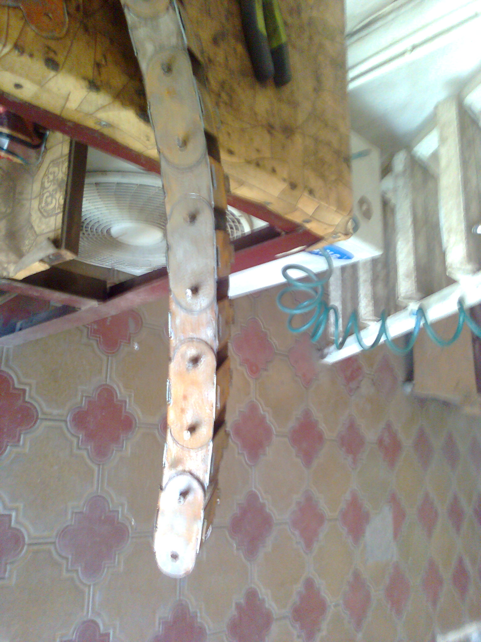

Всем доброго времени .
Полегоньку продолжаю строить свой станок.
Вот дошло до кабель каналов время .Мне нужен внутренний размер не меньше 30х60 .
Посмотрел цены и офигел. Решил порукодельничать.
Вот что примерно получается...............
Резал своим старым резаком на старой ТНС.
Сейчас поставил резак А141 рез гораздо лучше.
Много доработки прошла система регулировки высоты, сейчас делитель собрал на микроконтроллере
передача по синхронизированному каналу типа SPI но с переделкой пакетов в 20 бит
10 бит АЦП и 10 контрольный АЦП, добавил фильтр ошибок на приеме , хотя их не очень много даже при поджиге дуги,
при частоте 50 пакетов в сек при поджиге проскакивает 1- 2 ошибки.
Если кому надо могу выложить контуры , рисовал в Компасе.
Спасибо всем удачи!!!
Соединил звенья заклепками для косы от комбайна ..... надо придумать что-то попроще..... (5945 просмотров) <a class='original' href='./download/file.php?id=89460&mode=view' target=_blank>Загрузить оригинал (596.65 КБ)</a>
Есть прогиб но это легко поправимо изменением размера упора (5945 просмотров) <a class='original' href='./download/file.php?id=89461&mode=view' target=_blank>Загрузить оригинал (521.11 КБ)</a>
Фото0752.jpg (5945 просмотров) <a class='original' href='./download/file.php?id=89462&mode=view' target=_blank>Загрузить оригинал (656.18 КБ)</a>
Фото0753.jpg (5945 просмотров) <a class='original' href='./download/file.php?id=89463&mode=view' target=_blank>Загрузить оригинал (846.36 КБ)</a>
это эскиз для резки (5945 просмотров) <a class='original' href='./download/file.php?id=89467&mode=view' target=_blank>Загрузить оригинал (89.8 КБ)</a>
это эскиз для резки
