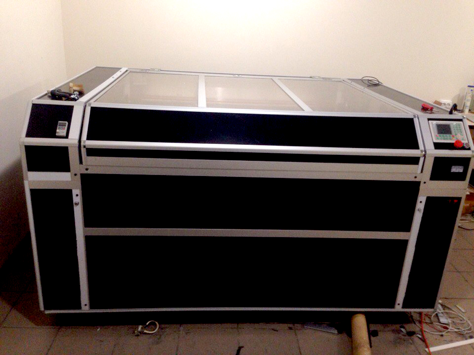

а что за приборчик интересный на последнем фото?

Вячеслав писал(а):а что за приборчик интересный на последнем фото?
Это я вывел пульт, от китайского частотника, чтоб можно было обороты движка на вытяжке регулировать.
Вячеслав писал(а):амперметр специальный какой-то или обычный сетевой?
Обычный миллиамперметр на 30мА, заказывал у китайца.

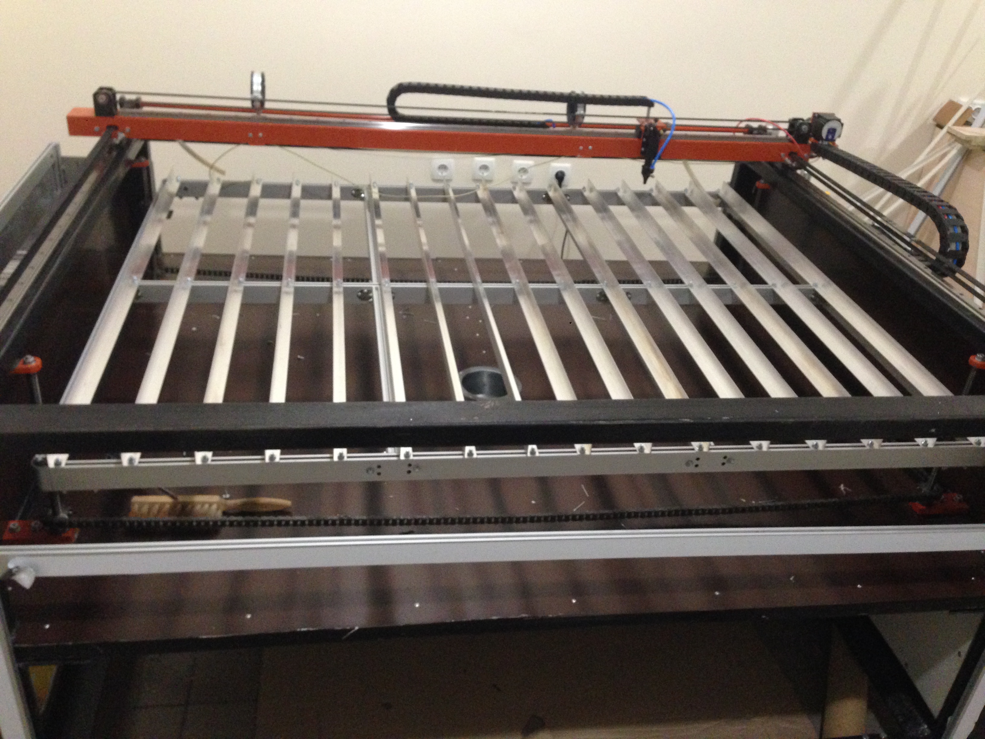

Доброго времени суток, давно меня тут не было((( Чистил голову от мусора на горнолыжном курорте :D Теперь со свежей головой можно продолжить :eat:

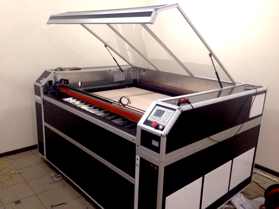

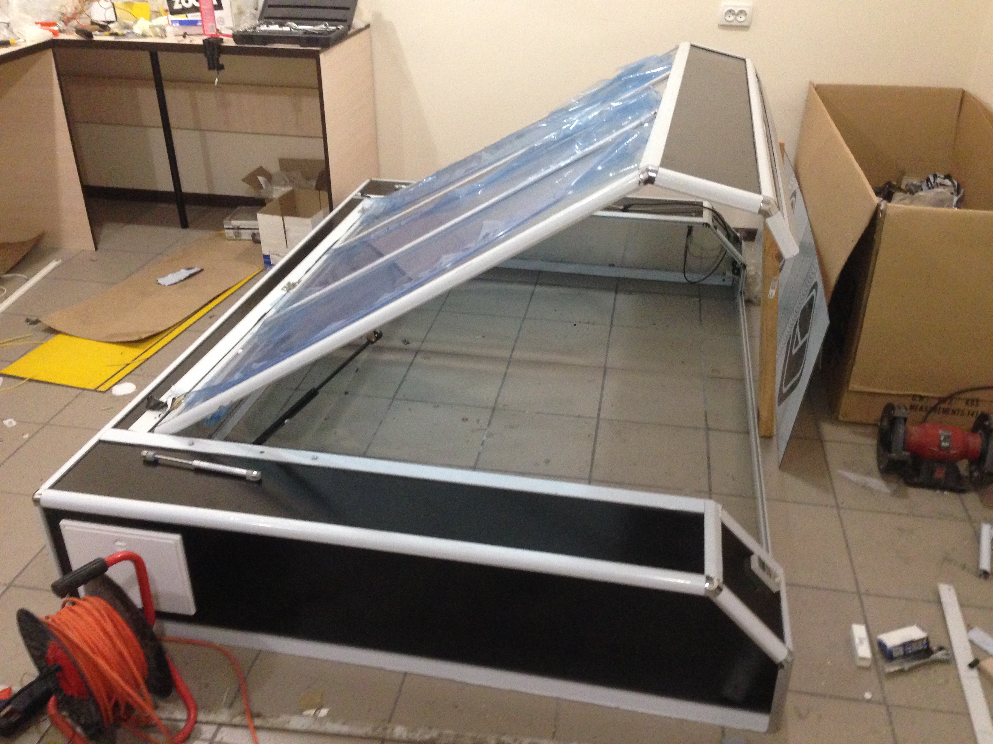

Обшил внутреность крашеной оцинковкой, чтоб уменьшить обьем в "камере сгорания" , стол более менее до ума довел, повесил уголок 20х30х1,2
IMG_7386.JPG (3385 просмотров) <a class='original' href='./download/file.php?id=72491&mode=view' target=_blank>Загрузить оригинал (2.13 МБ)</a>
На крышку поставил навесы с 8ки на 280 ньютонов, теперь в любом положении можно зафиксировать)
IMG_7385.JPG (3385 просмотров) <a class='original' href='./download/file.php?id=72490&mode=view' target=_blank>Загрузить оригинал (1.58 МБ)</a>

Dimager писал(а):а крышку поставил навесы с 8ки на 280 ньютонов, теперь в любом положении можно зафиксировать
Ну, вот, совсем другое дело :)

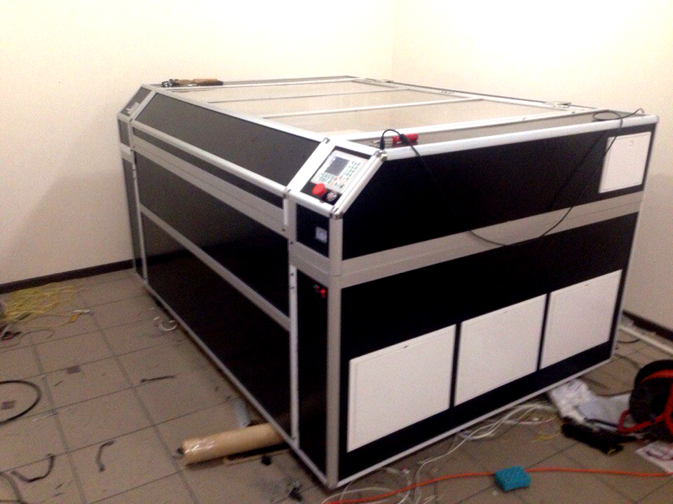

Ну что, наружную "красоту" более менее навел. Погонял портал, проверил концевики, скорости....микрошаг 3200.
Не могу понять одного, что делает контроллер при включении? Ноль у меня в нижнем левом углу, при включении контроллер катит крутит движки до касания лимитов Y- и Х-, а потом едет приблизительно на центр. Но "дом" ,по прежнему остается в нижнем левом углу, если нажать нажать на HOME, то с середины едет туда.

При включении "хоумится". Потом едет в точку "Origin". Где "дом" назначен в контроллере, туда и едет потом. Все логично.
Все настраивается/отключается/включается чисто программно.
Пиши, чего из этого смущает...

Та пару ручек бы к крышке бы приспособить, для удобТства и безопасности !
А цвета наши, "тракторрные"...
