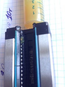

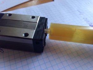

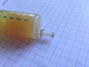

Пока, решил смазать каретки обычным шприцем. Смазка не густая, легко набралась в шприц и с такой же легкостью выдавливается.
VDWfRP3W3Oc.jpg (4723 просмотра) <a class='original' href='./download/file.php?id=55535&mode=view' target=_blank>Загрузить оригинал (117.48 КБ)</a>
Нарезал гайкой М4 на шприце резьбу, ну и вдавил смазку.
Tb1mk80Dp2I.jpg (4723 просмотра) <a class='original' href='./download/file.php?id=55534&mode=view' target=_blank>Загрузить оригинал (109.85 КБ)</a>
-LZAE5GUZ-s.jpg (4723 просмотра) <a class='original' href='./download/file.php?id=55530&mode=view' target=_blank>Загрузить оригинал (93.3 КБ)</a>
0Iaiyyai8Dk.jpg (4723 просмотра) <a class='original' href='./download/file.php?id=55531&mode=view' target=_blank>Загрузить оригинал (92.38 КБ)</a>

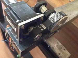

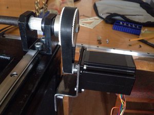

Сделали кронштейны под движки :stepper: . Подключить не успел. Постараюсь в понедельник подключить электронику :controller: и снять видио как ездит. :rail:
GgkJl_FXhuY.jpg (4723 просмотра) <a class='original' href='./download/file.php?id=55533&mode=view' target=_blank>Загрузить оригинал (160.13 КБ)</a>
E_kXERA17Eo.jpg (4723 просмотра) <a class='original' href='./download/file.php?id=55532&mode=view' target=_blank>Загрузить оригинал (136.58 КБ)</a>

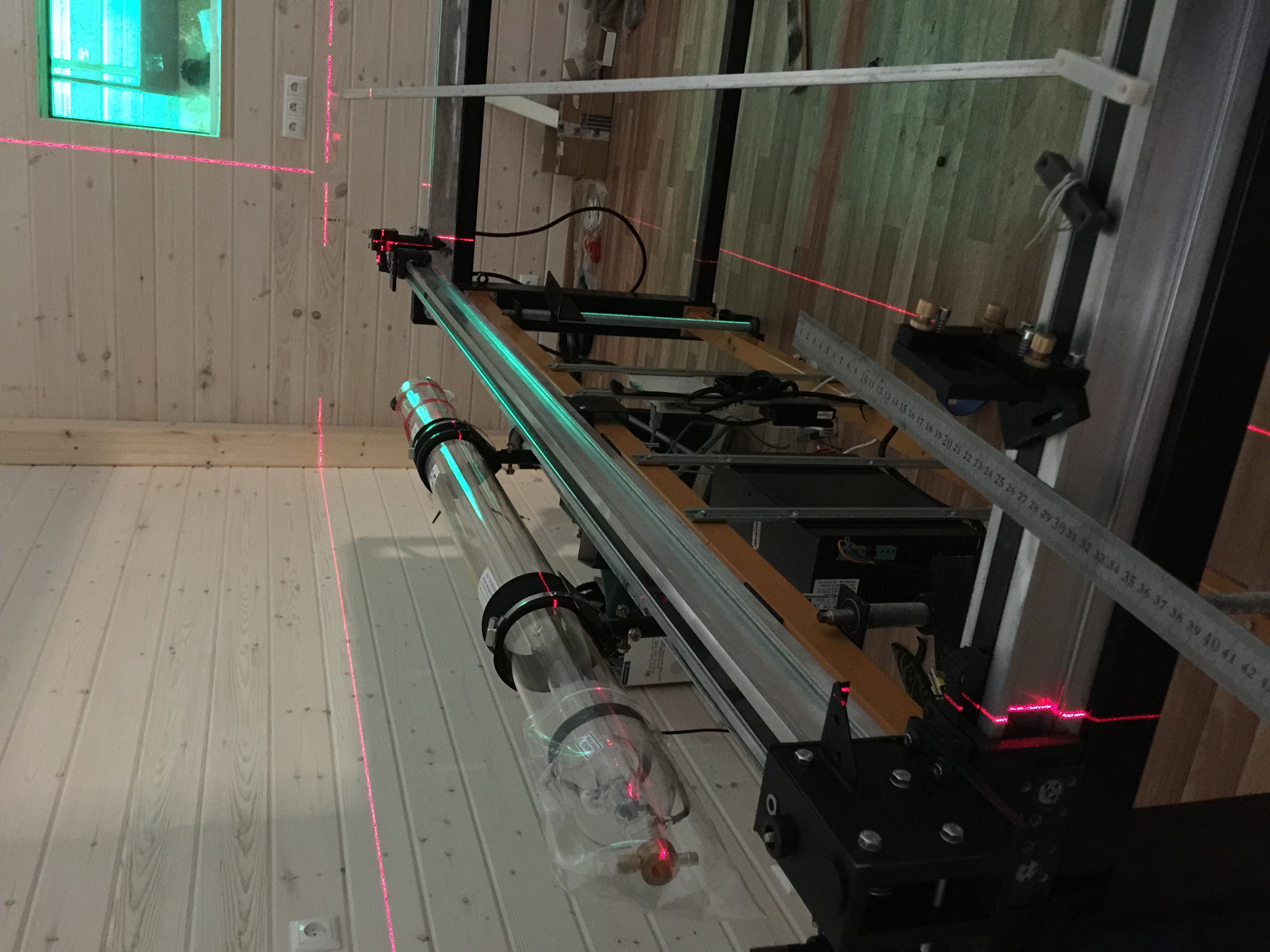

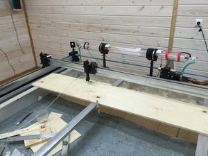

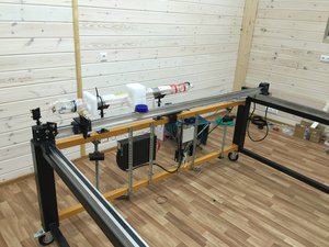

Вчера произвел первый пуск своего первого станка. Труба - 90Вт, но блок питания на 150, планирую и трубу такую со временем...
Делал стол 1500х1200, а получился 2100х1600 :)))
Пробный пуск показал, что скорее всего труба останется на станке, но перенести на портал не большая проблема.
Собрал за три недели. С момента заказа деталей чуть больше месяца. Самая большая проблема была в соблюдении геометрии. Т.к. станок разборный делал, то это оказалась не так просто в домашних условиях.
Чиллер делаю из простенького кондиционера. Стол подъемный, но пока без привода. Не решил еще чем его двигать.

tok17 писал(а):Делал стол 1500х1200, а получился 2100х1600
tok17 писал(а):Стол подъемный, но пока без привода.
На подобных размерах делать подъемный стол не верно в принципе.
1. Его очень непросто будет выравнивать при таком размере.
2. Вес будет приличный, кинематику надо будет делать.
3. Проще поднимать/опускать головку. Без всякой механики. Тупо в ручную.
Рама у вас довольно хлипкая. Для лазера - нормально. Это же бесконтактная обработка. А стол для материала можно сделать пожестче.
Представьте, вы кладете на стол пластик или фанеру. Вес килограммы или десятки килограмм. Иначе нафига такой размер? Не для понтов же?
По этому на станках такого размера, обычно, стол делается неподвижным.
Более того, имеет смысл стол сделать отдельно от перемещателя.
Тогда нагрузка и вес материала не будут влиять на юстировку перемещателя.
Стол отдельно стоящий будет проще настроить относительно плоскости перемещения режущей головки.

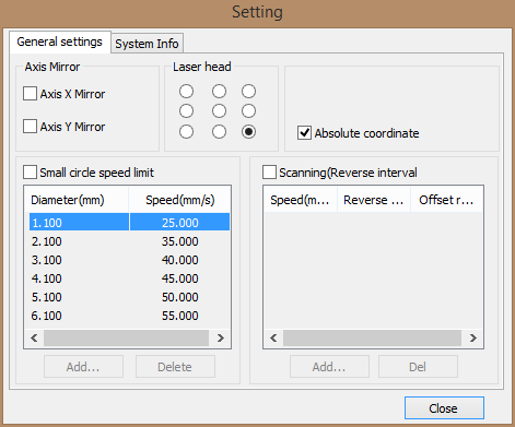

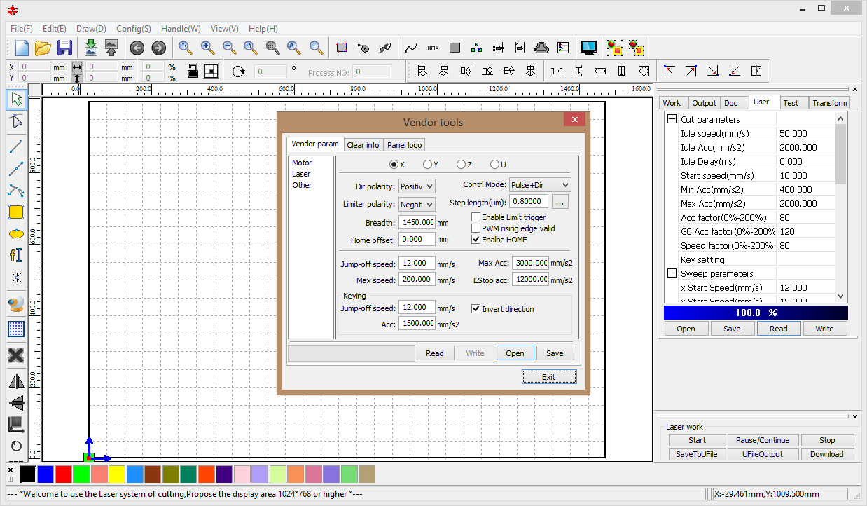

Друзья, хочу разделить с Вами мои впечатления. Сегодня были первые миллиметры. Начал все со стоковых(default) настроек драйверов, без микрошага и т.д. Концевиков пока нет(где-то едут), поэтому пришлось отрастить третью руку, которая отвечала за своевременное отключение питания, в случае, если головка решит расширить свои границы и выйти за пределы станка :pssdoff: :hehehe: Настроил длину шага, скорости установил на отметке 150мм/с, по ускорениям еще не совсем понятно, поэтому оставил как есть.
Отснял короткое видео, может кого заинтересует.Освещение плохое, качество соответственно далеко от Голливуда). https://www.youtube.com/watch?v=cVWPLo9-ZGo
Была проблема при попытке выполнения задания(вырезать эллипс) траектория движения почему-то вылазила за пределы станка, хотя программно, эллипс находился в центре раб. поля и до краев было еще мм300. Заснять это не успел, разрядился комп. Завтра постараюсь все наглядно показать.
Возникают вопросы по заводским настройкам, может кто-то что-то подскажет по параметрам? Стоят такие значения
Ось Y.PNG (4542 просмотра) <a class='original' href='./download/file.php?id=55673&mode=view' target=_blank>Загрузить оригинал (86.84 КБ)</a>
Ось Х.PNG (4542 просмотра) <a class='original' href='./download/file.php?id=55674&mode=view' target=_blank>Загрузить оригинал (86.92 КБ)</a>
Sweep par.PNG (4.46 КБ) 4542 просмотра
Cut par.PNG (8.03 КБ) 4542 просмотра

Dimager писал(а):Была проблема при попытке выполнения задания(вырезать эллипс) траектория движения почему-то вылазила за пределы станка, хотя программно, эллипс находился в центре раб. поля и до краев было еще мм300. Заснять это не успел, разрядился комп. Завтра постараюсь все наглядно показать.
Вопрос решен банальной галочкой "абсолютная координата".
