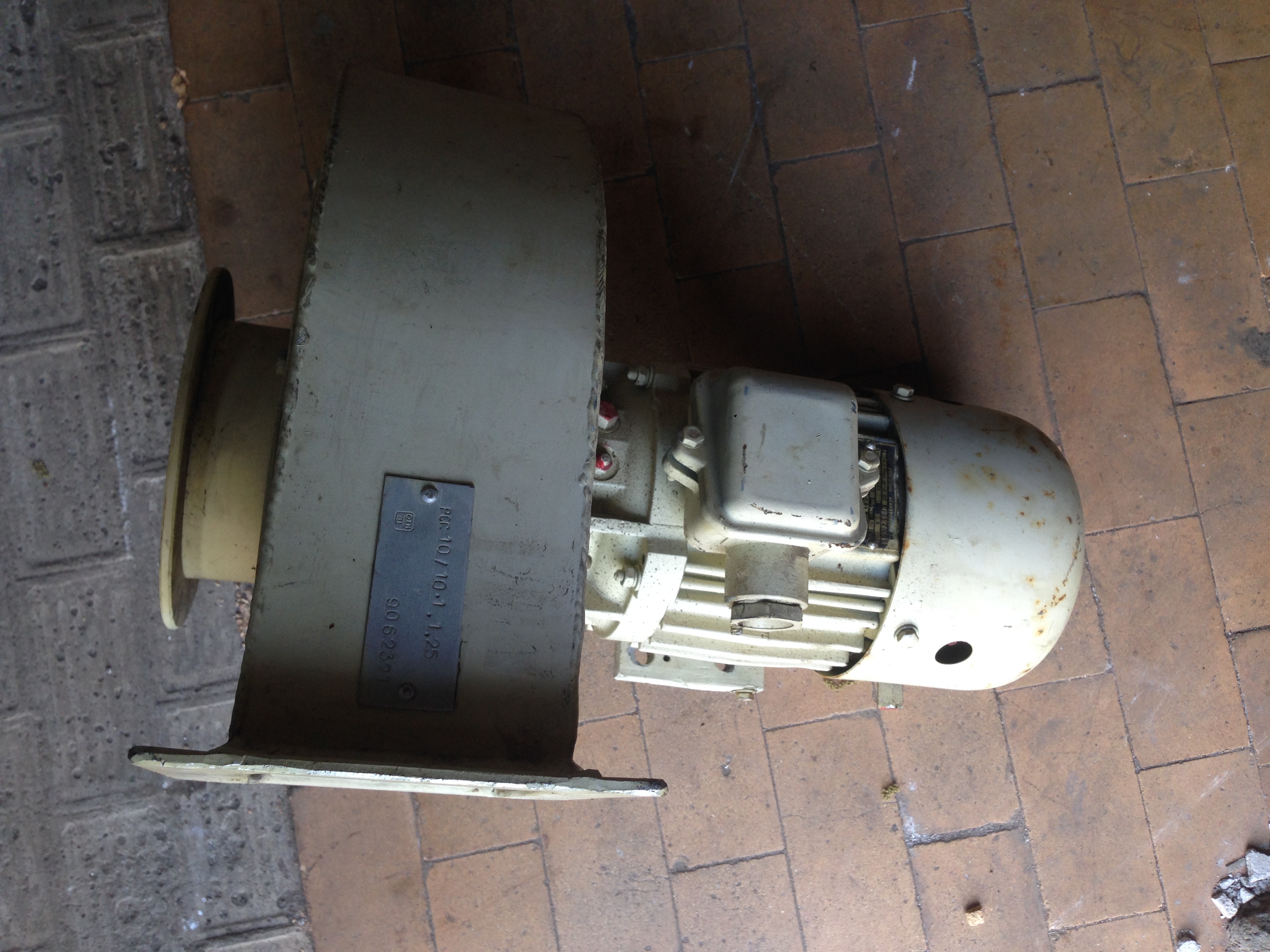

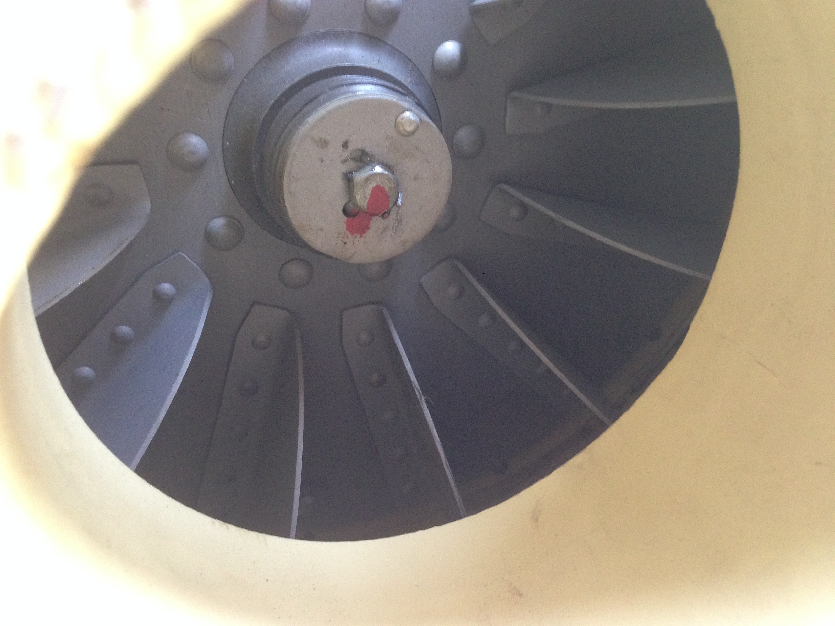

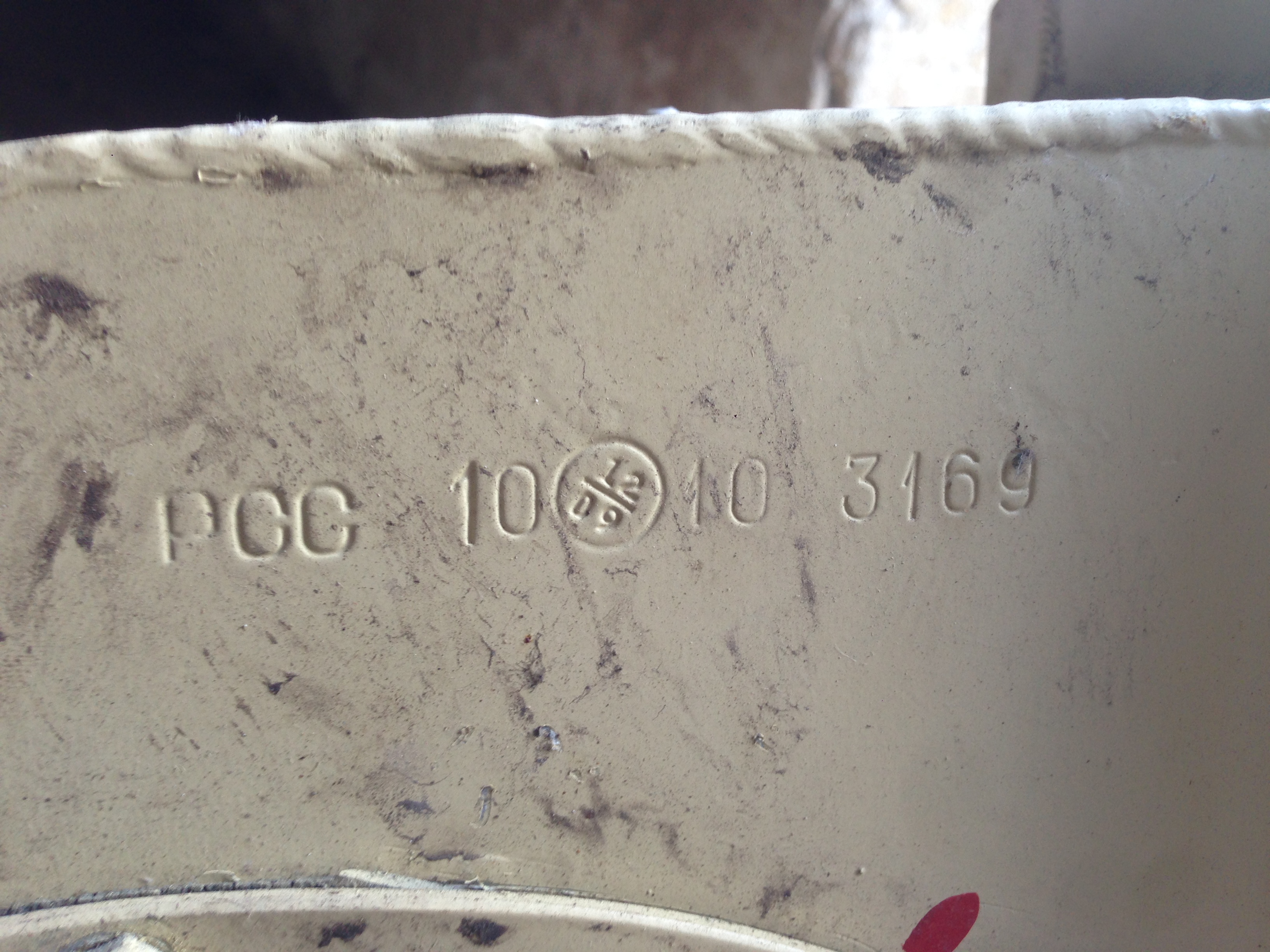

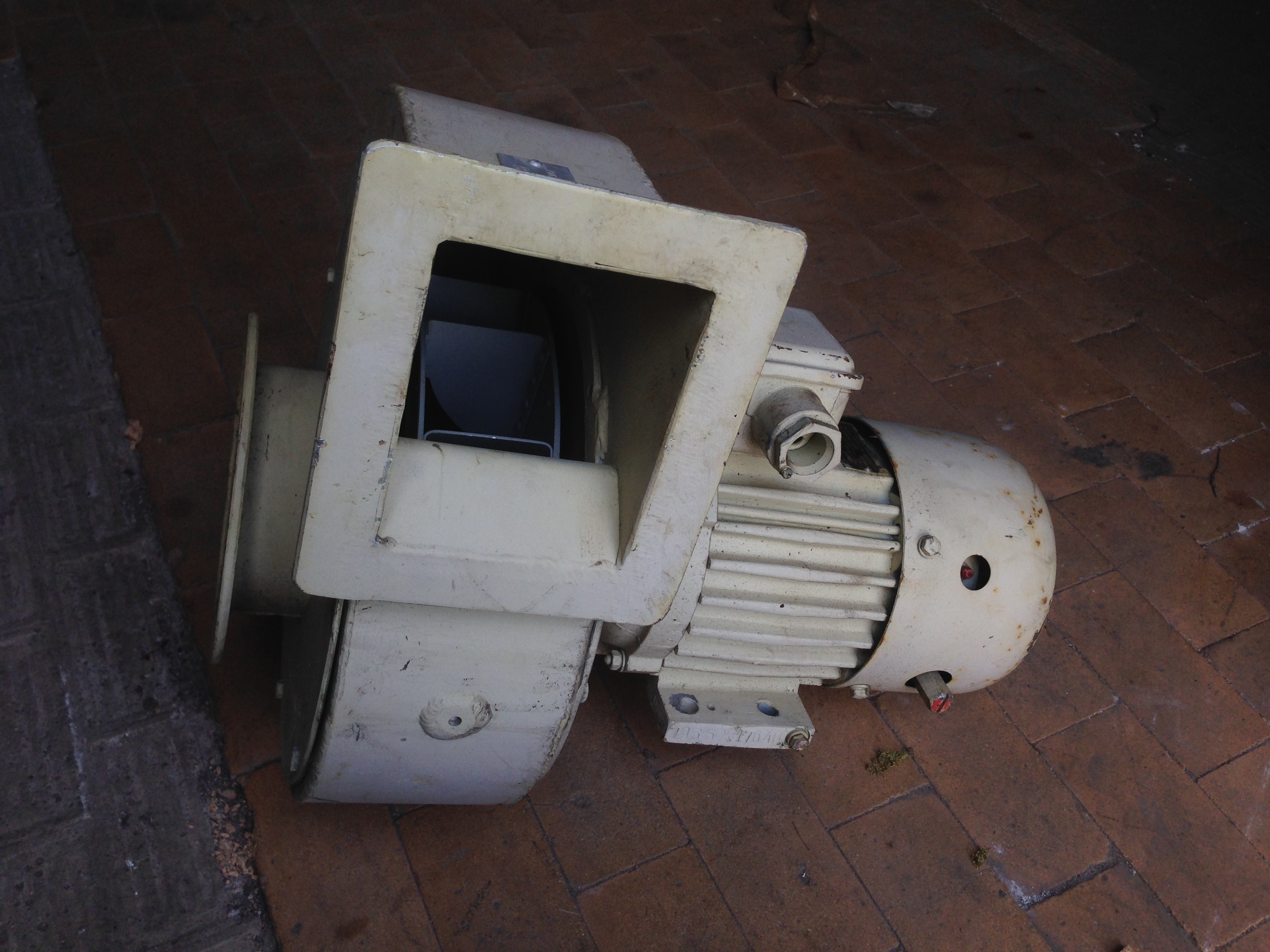

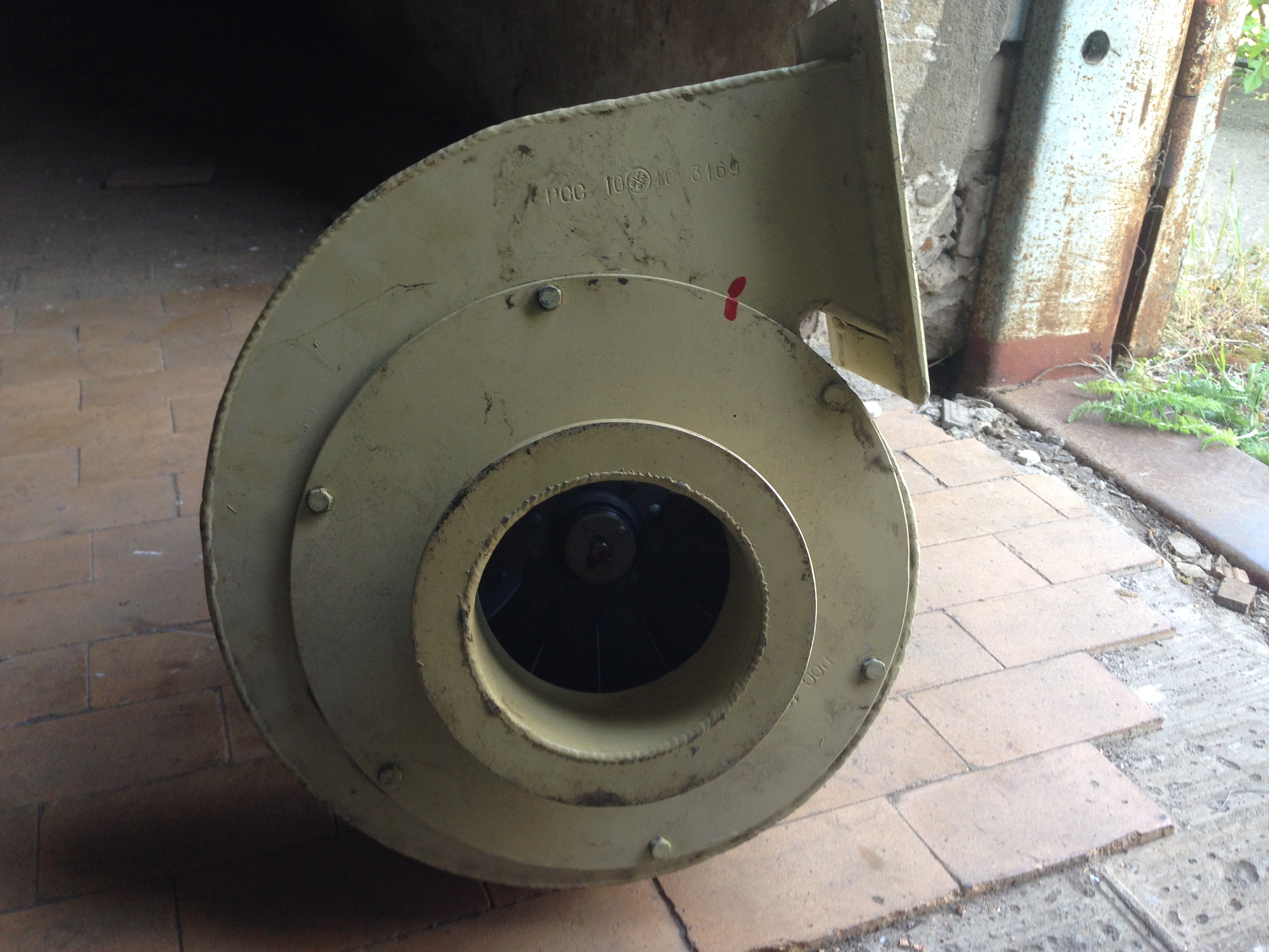

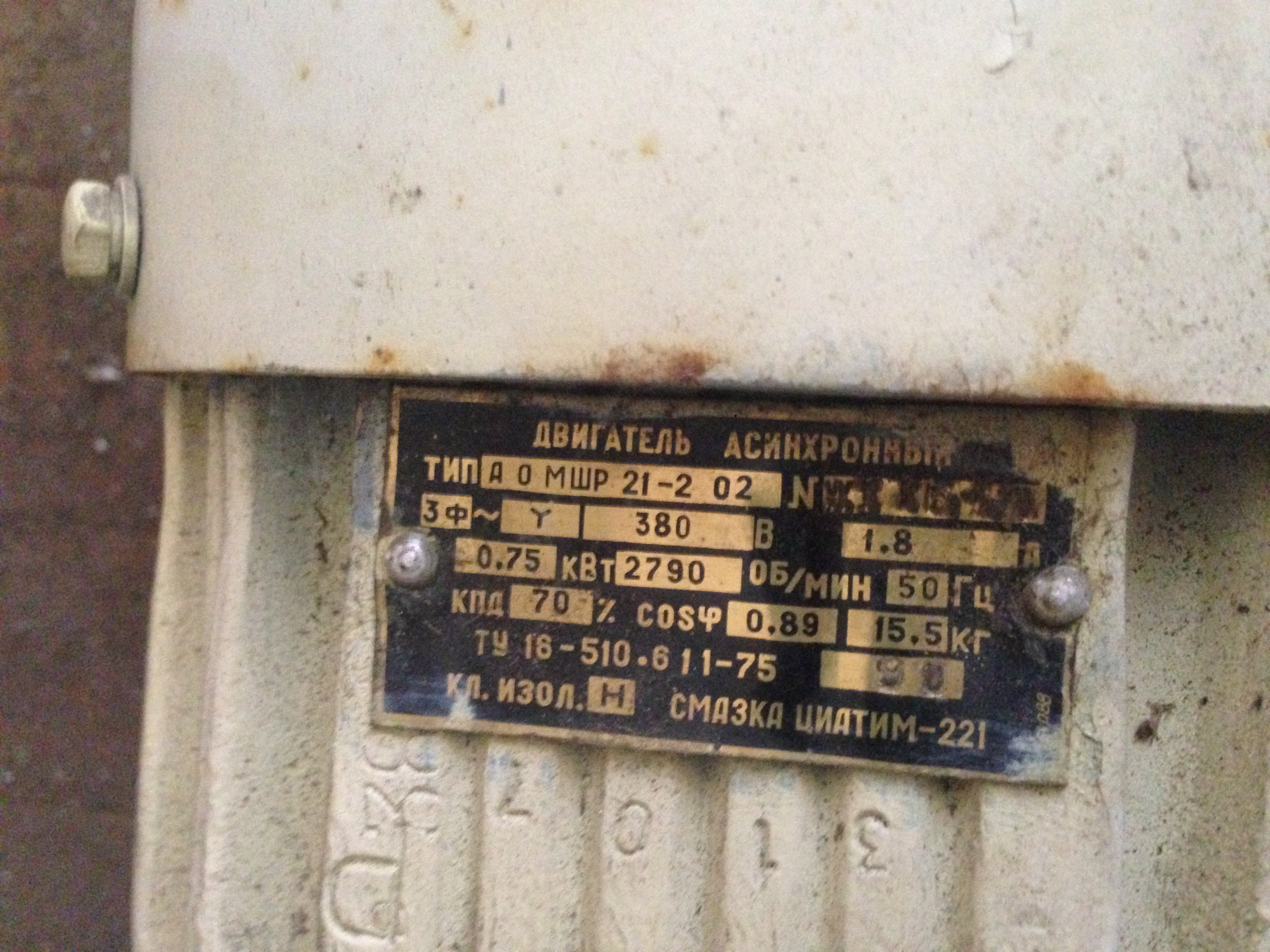

Помогите разобраться. По сусекам поскреб и обнаружил вот такой вентилятор. Мерительного инструмента под рукой не было, на глаз ф150. мм Правда не могу понять, хватит его или через чур большая производительность будет?
IMG_6152.JPG (3818 просмотров) <a class='original' href='./download/file.php?id=51141&mode=view' target=_blank>Загрузить оригинал (2 МБ)</a>
IMG_6151.JPG (3818 просмотров) <a class='original' href='./download/file.php?id=51140&mode=view' target=_blank>Загрузить оригинал (1.67 МБ)</a>
IMG_6153.JPG (3818 просмотров) <a class='original' href='./download/file.php?id=51142&mode=view' target=_blank>Загрузить оригинал (1.81 МБ)</a>
IMG_6156.JPG (3818 просмотров) <a class='original' href='./download/file.php?id=51143&mode=view' target=_blank>Загрузить оригинал (1.9 МБ)</a>

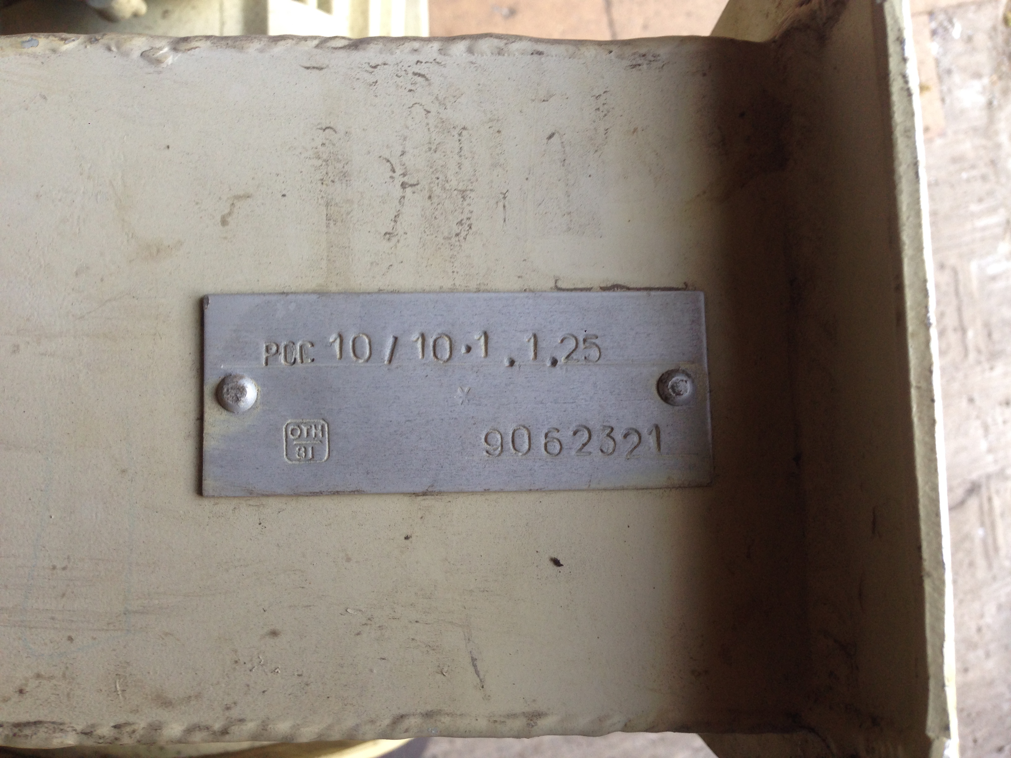

Маркировка улитки
IMG_6154.JPG (3818 просмотров) <a class='original' href='./download/file.php?id=51144&mode=view' target=_blank>Загрузить оригинал (1.99 МБ)</a>
IMG_6155.JPG (3818 просмотров) <a class='original' href='./download/file.php?id=51145&mode=view' target=_blank>Загрузить оригинал (1.97 МБ)</a>
Маркировка двигателя

На мой взгляд великоват, но за то можно организовать вакуумный прижим, вентиляцию цеха и т.д....

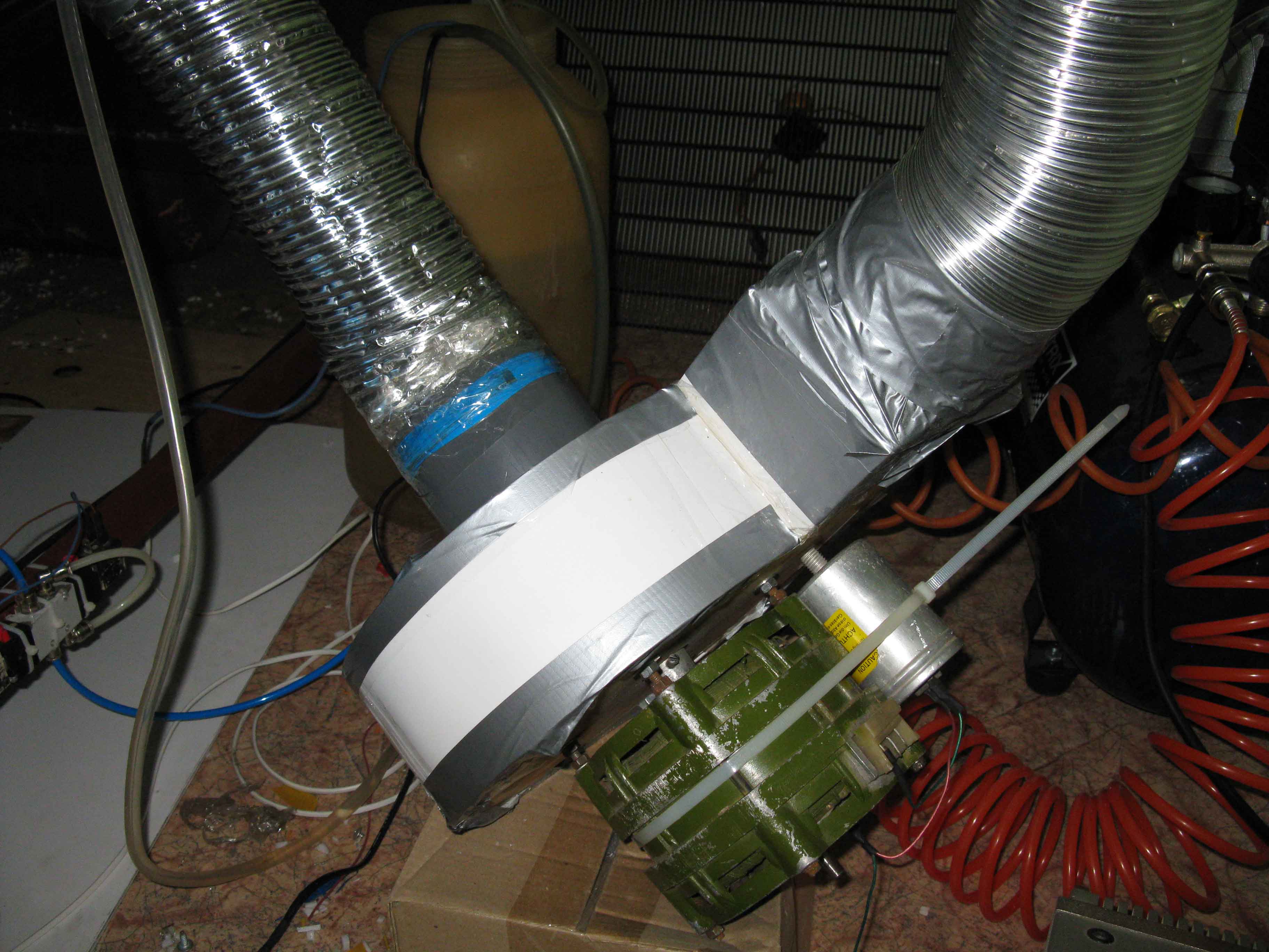

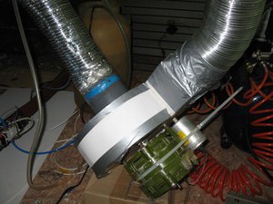

Много не мало. Всегда можно убавить, а вот добавить... Вот моя самодельная вытяжка. Диаметр 300, частота 3000 об/мин. Тянет очень даже неплохо. Двигатель от советской стиралки. Рабочее колесо, корпус вырезано из фанеры лазером. Лопасти в рабочем колесе из пластиковых карточек

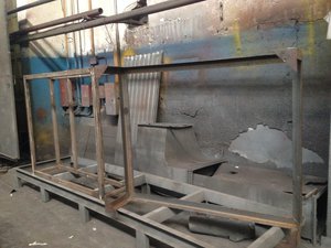

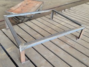

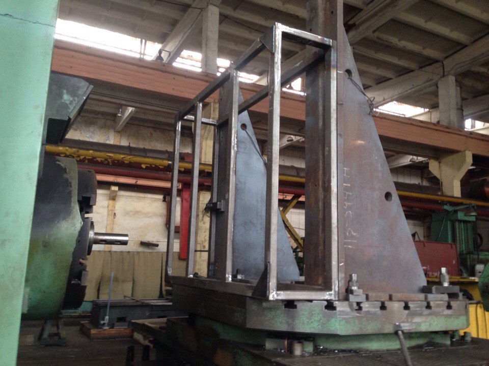

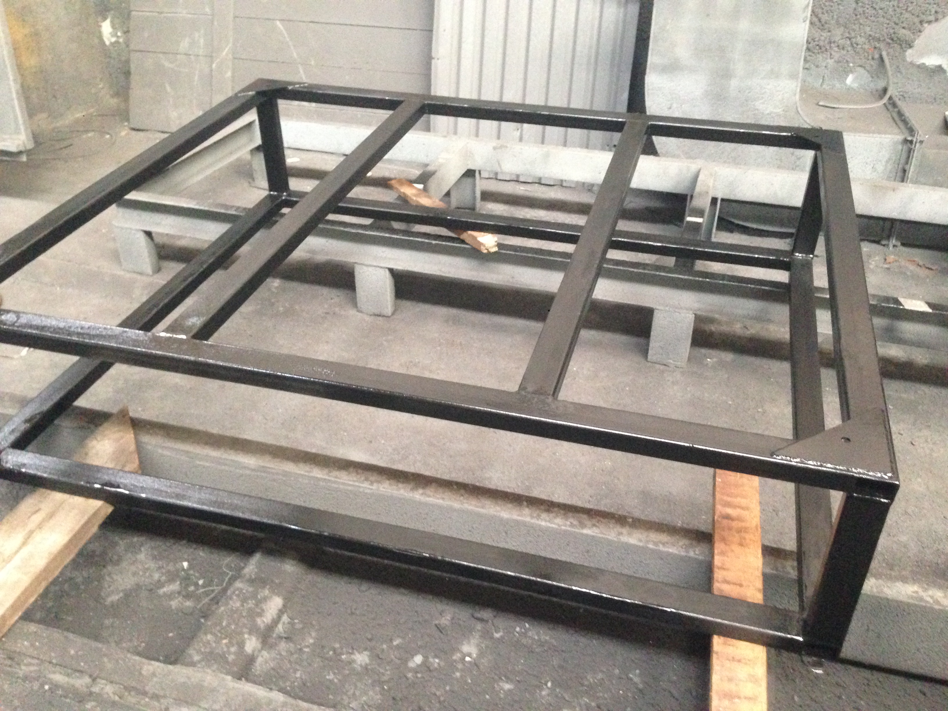

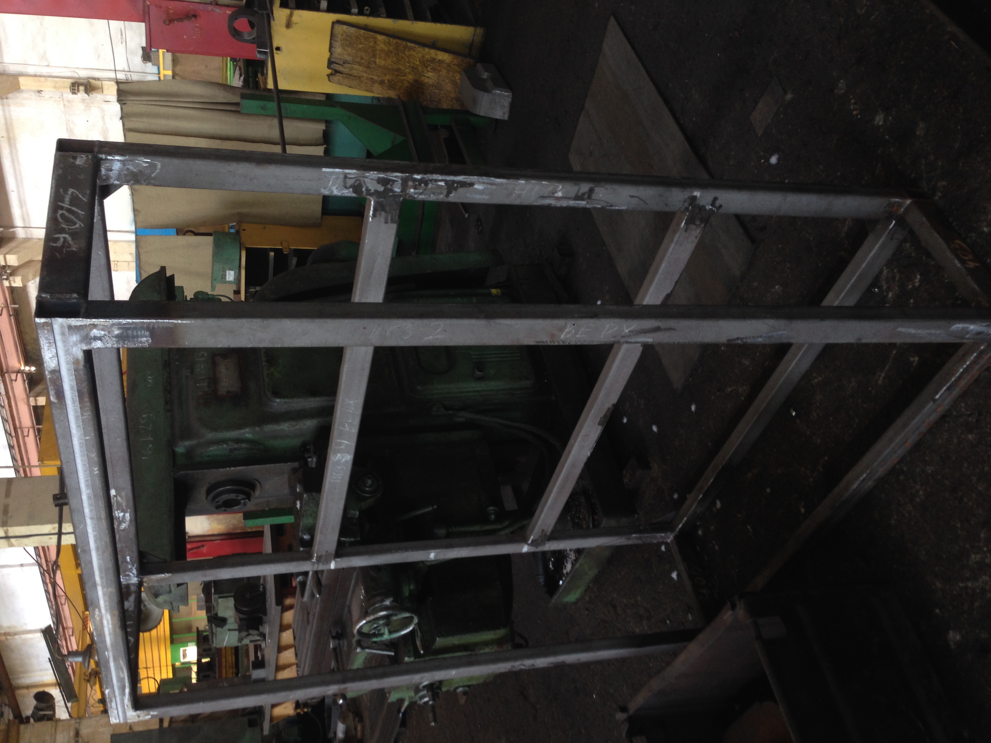

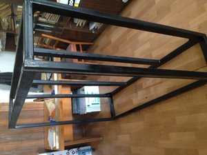

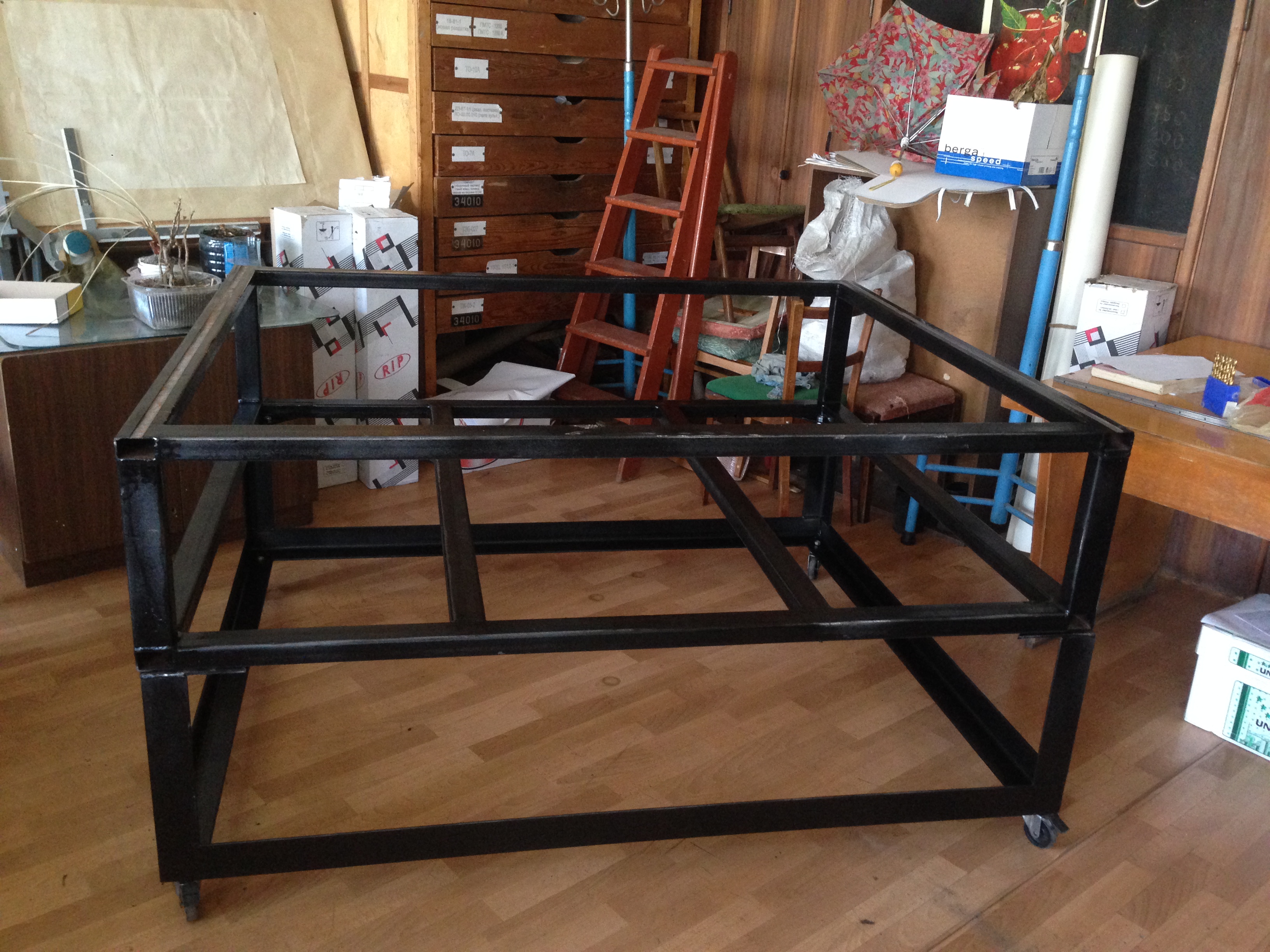

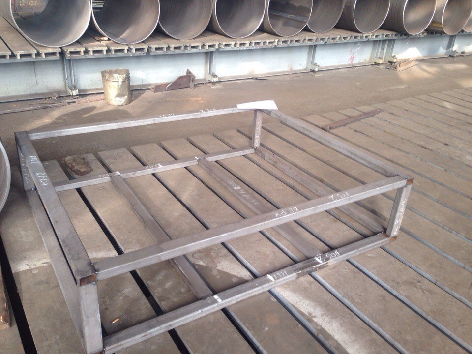

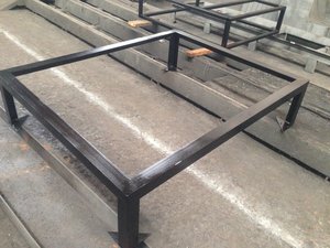

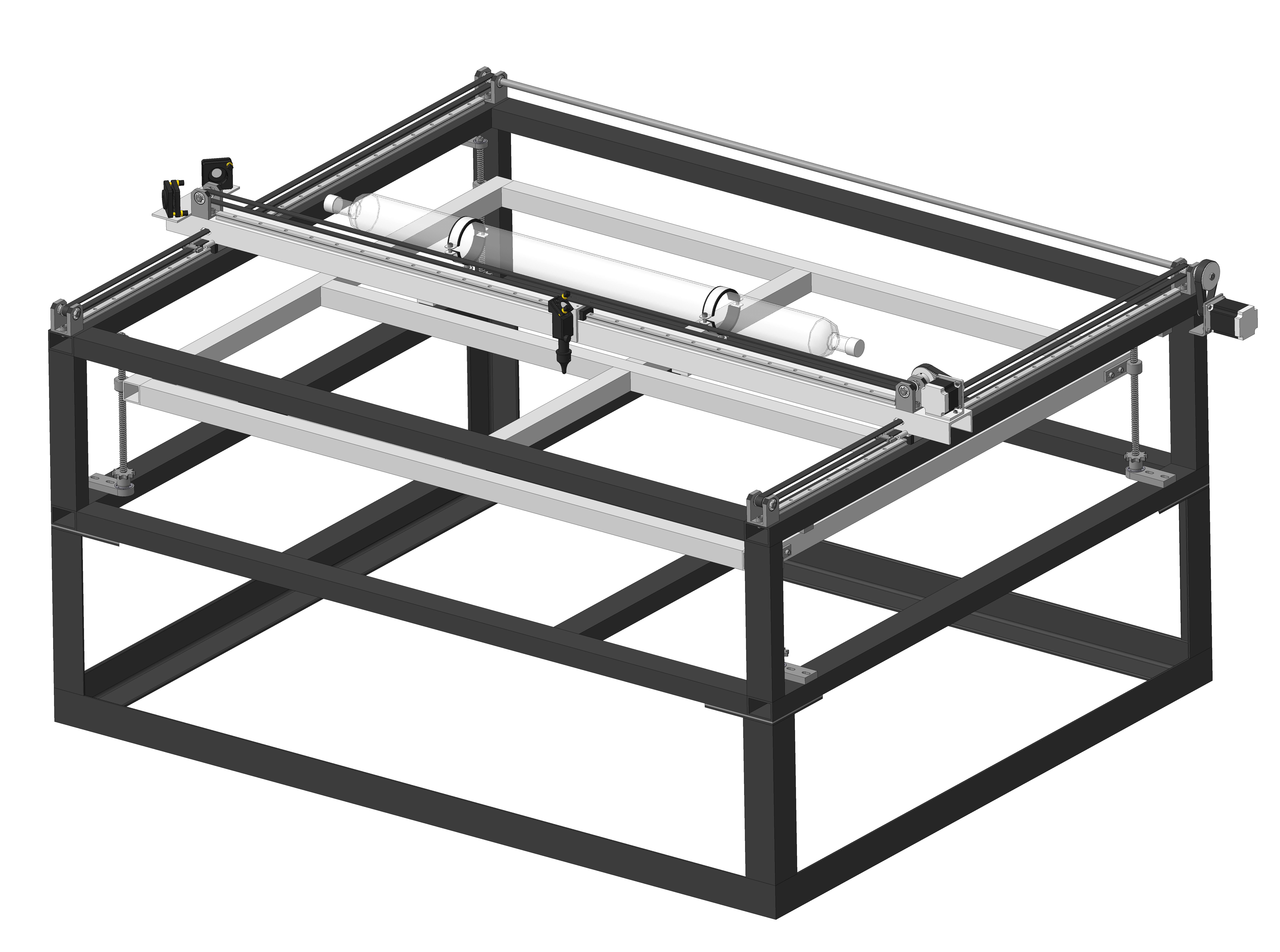

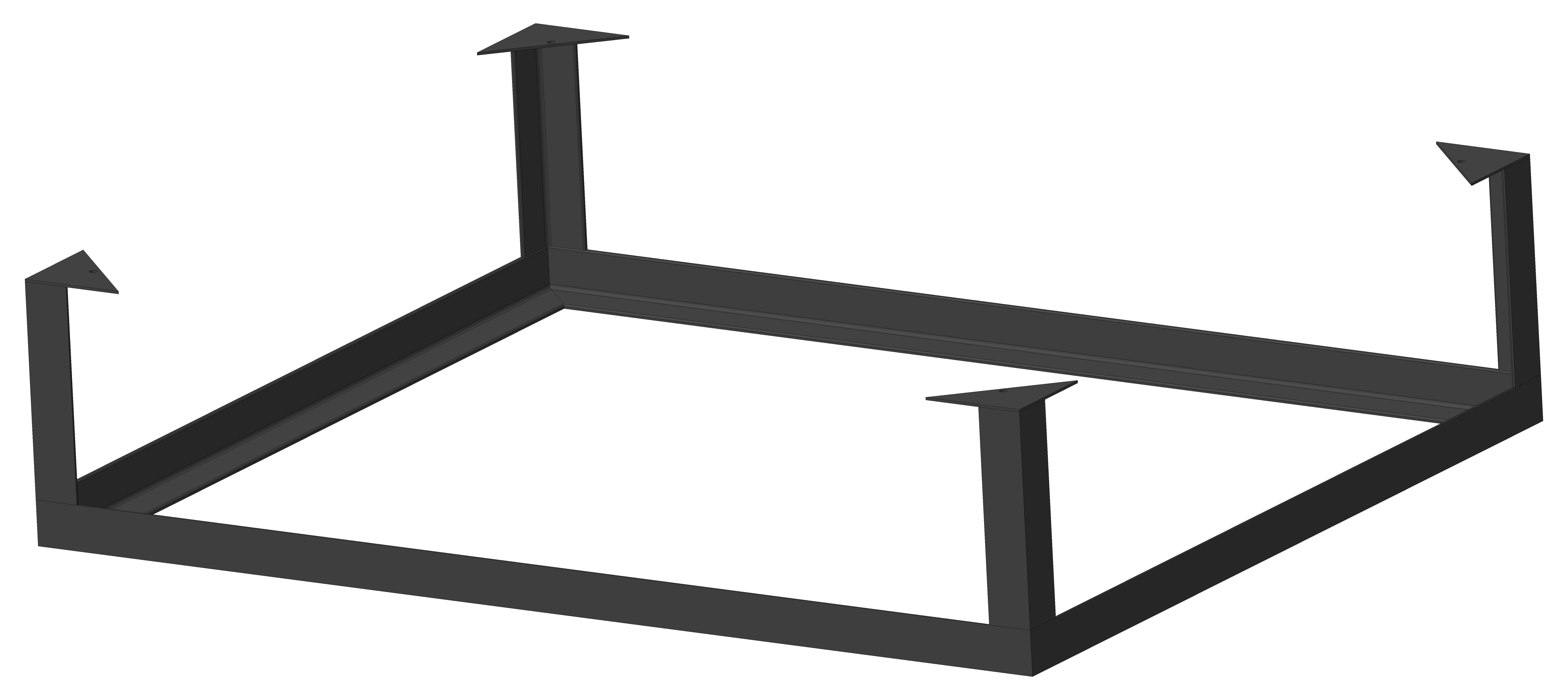

Наконец, возобновилось продвижение. Рама сварная, с двух частей, чтоб в дверь проходило. Верх с трубы 60х40х4, а нижняя часть уголок 70х70х6. Сегодня покрашу
Верхняя часть:
Рама.jpg (3640 просмотров) <a class='original' href='./download/file.php?id=52876&mode=view' target=_blank>Загрузить оригинал (1.05 МБ)</a>
72EfBCo262E.jpg (3640 просмотров) <a class='original' href='./download/file.php?id=52883&mode=view' target=_blank>Загрузить оригинал (156.63 КБ)</a>
На фрезеровке
U5tlHMPy5M0.jpg (3640 просмотров) <a class='original' href='./download/file.php?id=52884&mode=view' target=_blank>Загрузить оригинал (142.1 КБ)</a>
IMG_6252.JPG (3640 просмотров) <a class='original' href='./download/file.php?id=52885&mode=view' target=_blank>Загрузить оригинал (1.35 МБ)</a>
Нижняя:
Рама1.jpg (3640 просмотров) <a class='original' href='./download/file.php?id=52877&mode=view' target=_blank>Загрузить оригинал (803.55 КБ)</a>
IMG_6251.JPG (3640 просмотров) <a class='original' href='./download/file.php?id=52880&mode=view' target=_blank>Загрузить оригинал (2.17 МБ)</a>
Перед покраской:
IMG_6255.JPG (3640 просмотров) <a class='original' href='./download/file.php?id=52882&mode=view' target=_blank>Загрузить оригинал (2.4 МБ)</a>
Немного общего вида
СЛР Сборка1.jpg (3640 просмотров) <a class='original' href='./download/file.php?id=52879&mode=view' target=_blank>Загрузить оригинал (1.77 МБ)</a>

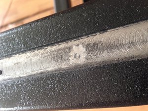

Покрасил, теперь сохнет.
IMG_6304.JPG (3580 просмотров) <a class='original' href='./download/file.php?id=53038&mode=view' target=_blank>Загрузить оригинал (1.73 МБ)</a>
IMG_6305.JPG (3580 просмотров) <a class='original' href='./download/file.php?id=53039&mode=view' target=_blank>Загрузить оригинал (2.72 МБ)</a>

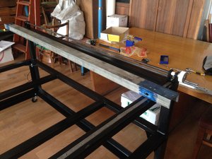

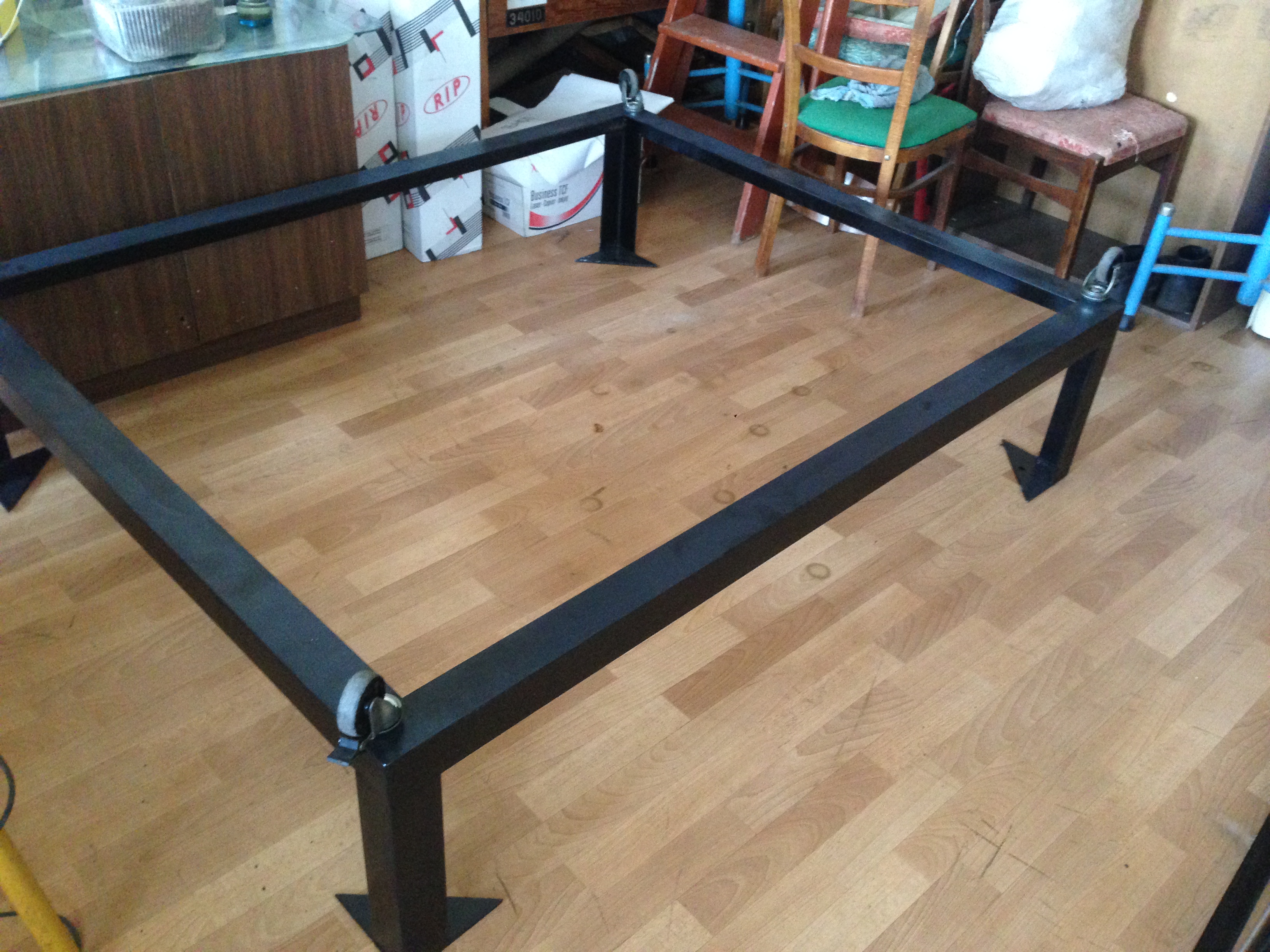

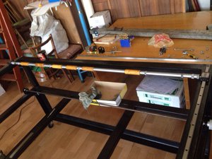

Пока подготавливается основное помещение для станка, решил предварительно собрать его(лучше чем сидеть в ожидании). Детали конечно не все еще готовы, поэтому по мере готовности буду обвешивать.
Станочек тяжеленький получится....рама кг 40 и станина около 80кг. И это еще без подъемного стола, портала и всякой мелочи. Хотя, наверно это больше хорошо чем плохо.
В общем прикрутил колеса, насверлил отверстий под рельс с одной стороны и в нескольких нарезал резьбу под М4. Сломал китайское сверло ф3,2мм на четвертом отверстии :evil: . Поехал на рынок и взял советское но на ф3,15мм(продавец сказал под м4 самое оно, хотя в справочнике стоит 3,2мм). Насверлил им все остальные и сразу же сломал метчик. :evil: Так вот теперь вопрос: То ли это я по неопытности поломал метчик, то ли диаметра 3,15 маловато?
Ну и немного фото:
IMG_6390.JPG (3355 просмотров) <a class='original' href='./download/file.php?id=54156&mode=view' target=_blank>Загрузить оригинал (1.99 МБ)</a>
IMG_6391.JPG (3355 просмотров) <a class='original' href='./download/file.php?id=54157&mode=view' target=_blank>Загрузить оригинал (2.31 МБ)</a>
IMG_6392.JPG (3355 просмотров) <a class='original' href='./download/file.php?id=54158&mode=view' target=_blank>Загрузить оригинал (2.11 МБ)</a>
IMG_6393.JPG (3355 просмотров) <a class='original' href='./download/file.php?id=54159&mode=view' target=_blank>Загрузить оригинал (1.21 МБ)</a>
IMG_6394.JPG (3355 просмотров) <a class='original' href='./download/file.php?id=54160&mode=view' target=_blank>Загрузить оригинал (2.23 МБ)</a>
IMG_6395.JPG (3355 просмотров) <a class='original' href='./download/file.php?id=54161&mode=view' target=_blank>Загрузить оригинал (2.04 МБ)</a>

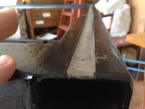

Кстати кто поделится информацией про выставление параллельности и перпендикулярности направляющих. Мысли есть сделать планку с отверстиями по краям и прикрепив ее к установленному рельсу, выставить второй.
Паралельность.jpg (3346 просмотров) <a class='original' href='./download/file.php?id=54165&mode=view' target=_blank>Загрузить оригинал (515.36 КБ)</a>
1. Станина
2. Рельс
3. Планка
Dimager
Сообщения: 270
Зарегистрирован: 23 ноя 2014, 02:05
Репутация: 66
Re: Проект 100W СО2 Лазерный раскройщик/гравер 1500x1200
Сообщение Dimager »

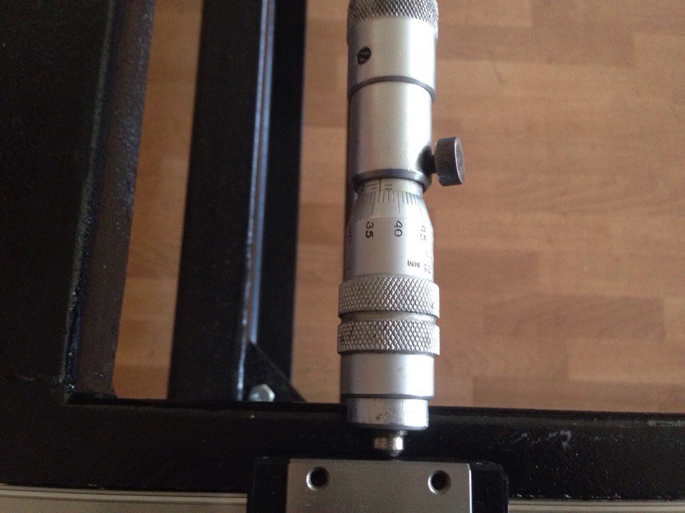

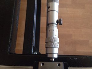

Выставил параллельность нутромером микрометрическим...
kzGcmDWVhIw.jpg (3274 просмотра) <a class='original' href='./download/file.php?id=54553&mode=view' target=_blank>Загрузить оригинал (156.83 КБ)</a>
N1at8jATFfg.jpg (3274 просмотра) <a class='original' href='./download/file.php?id=54554&mode=view' target=_blank>Загрузить оригинал (110.84 КБ)</a>
Подскажите по концевым выключателям, какие лучше?
Сообщения: 34042
Dimager писал(а):Выставил параллельность нутромером микрометрическим...
Проще делается - выставляется одна сторона, прикручивается портал, катается и закручивается второй рельс ;)
Atom42
Сообщения: 721
Репутация: 286
Настоящее имя: Денис
Откуда: Кемерово
Сообщение Atom42 »
А какая точность установки требуется(в вашем случаи), просто я думаю на такой длине провисание этой палки всегда будет давать достаточно большую ошибку.
aftaev писал(а):Проще делается - выставляется одна сторона, прикручивается портал, катается и закручивается второй рельс
Так конечно проще, только на портале тоже надо как-то каретки параллельно сначала выставить на обеих сторонах. Факт -с порталом точнее будет.
Может выставить рельс на портале, а по нему выставить каретки, ну и по порталу выставить на раме?

aftaev писал(а): Проще делается - выставляется одна сторона, прикручивается портал, катается и закручивается второй рельс ;)
Я так же делал.
