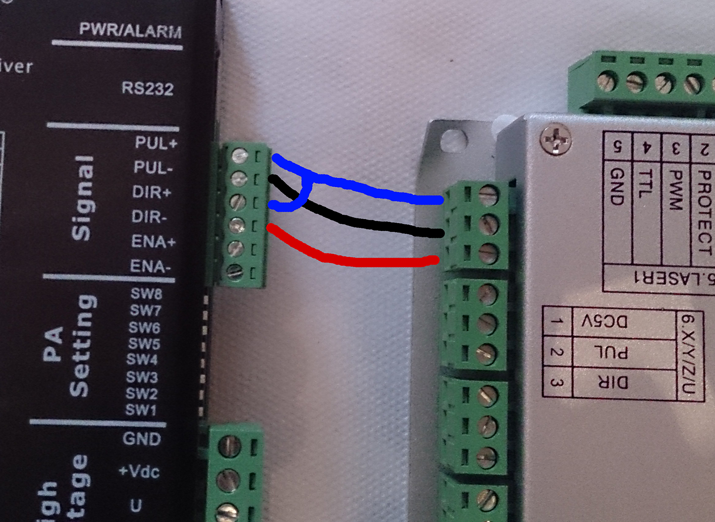

Ну и нужна помощь, скажите правильно ли я собираюсь соединять электронику?
DSC_0049.jpg (3454 просмотра) <a class='original' href='./download/file.php?id=43655&sid=98089ae04dcf3868b8313c8ffc71ba9c&mode=view' target=_blank>Загрузить оригинал (805.56 КБ)</a>
DSC_0048.jpg (3454 просмотра) <a class='original' href='./download/file.php?id=43656&sid=98089ae04dcf3868b8313c8ffc71ba9c&mode=view' target=_blank>Загрузить оригинал (831.48 КБ)</a>
DSC_0047.jpg (3454 просмотра) <a class='original' href='./download/file.php?id=43658&sid=98089ae04dcf3868b8313c8ffc71ba9c&mode=view' target=_blank>Загрузить оригинал (783.17 КБ)</a>

ferox писал(а):Ну и нужна помощь, скажите правильно ли я собираюсь соединять электронику?
Если поможет, то у меня так.
uNDmQZW9yr8 копия.jpg (3448 просмотров) <a class='original' href='./download/file.php?id=43659&sid=98089ae04dcf3868b8313c8ffc71ba9c&mode=view' target=_blank>Загрузить оригинал (461.33 КБ)</a>

Если хорошо вижу, то драйвера принципиально разные... Могет и двигатели тоже? Да и контроллеры...
Чтобы не думать:
http://g04.s.alicdn.com/kf/HT1S1wRFupdX ... gOFbXw.jpg
