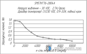

судя по индуктивности вот этот NEMA 23S9430 http://vs-cnc.com.ua/Shagoviy.htm подойдет? Индуктивность 1,8 mH/ Если да, то какой драйвер к нему лучше взять? 'этот норм будет? http://cnc.prom.ua/p4057786-drajver-kon ... ovogo.html
Извините за глупый вопрос :monkey: , но как вычислить скорость перемещения исходя из характеристик двигателя, драйвера, и редуктора?

Dimager писал(а):Извините за глупый вопрос , но как вычислить скорость перемещения исходя из характеристик двигателя, драйвера, и редуктора?
на шаговики типо есть графики по ним можно прикинуть макс. обороты. Дальше зная диаметр шкива можно прикинуть макс. перемещение.

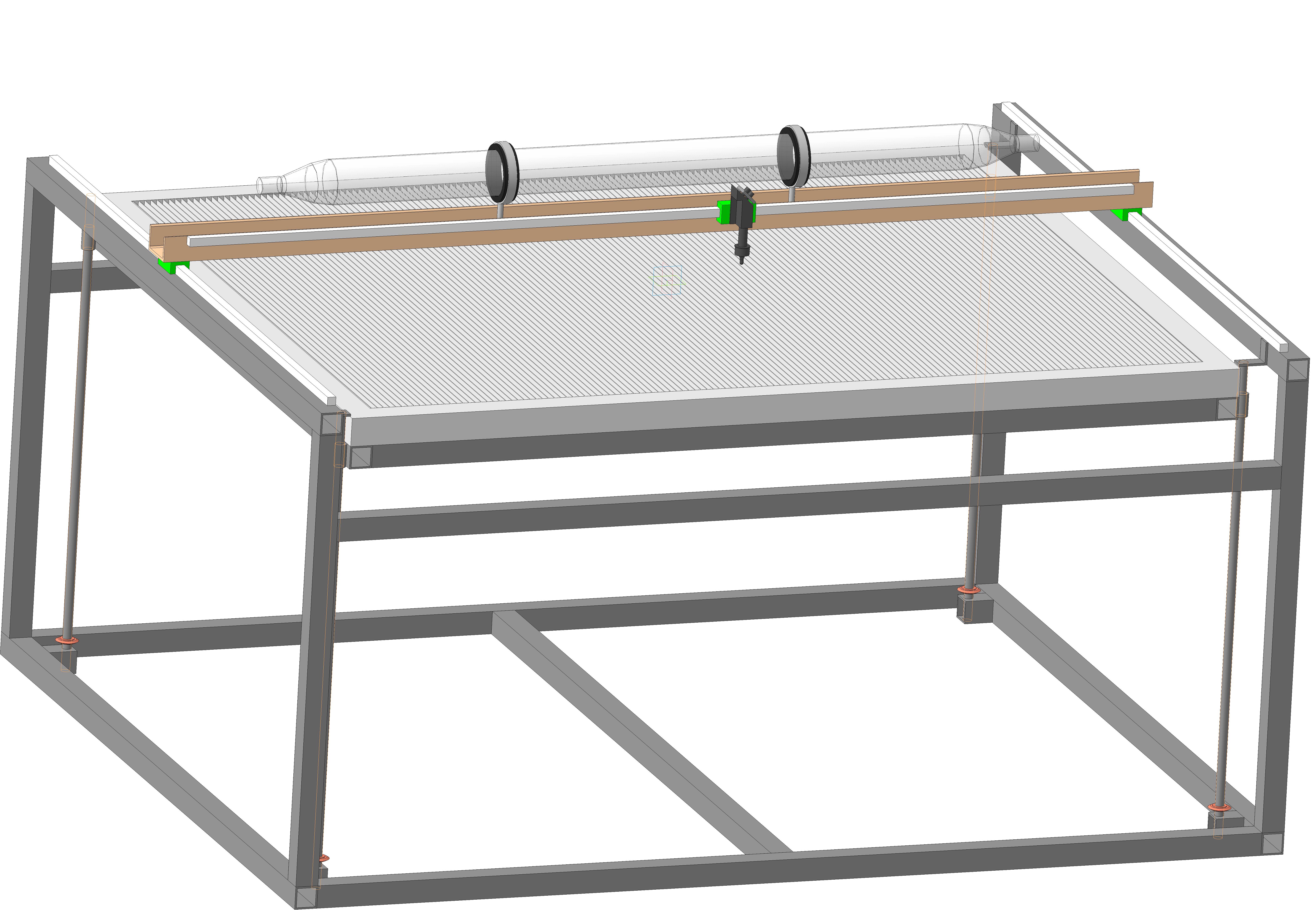

Возможен такой вариант установки излучателя на портал?
Станок.jpg (4889 просмотров) <a class='original' href='./download/file.php?id=37226&mode=view' target=_blank>Загрузить оригинал (2.15 МБ)</a>
Re: Проект 100W СО2 Лазерный раскройщик/гравер 1500x1200
Dimager писал(а):Возможен такой вариант установки излучателя на портал?
На больших так и делают. Посмотри картинки разные здесь там в описании бывает показывают конструкции станков http://ru.aliexpress.com/wholesale?ship ... UnitPrice=

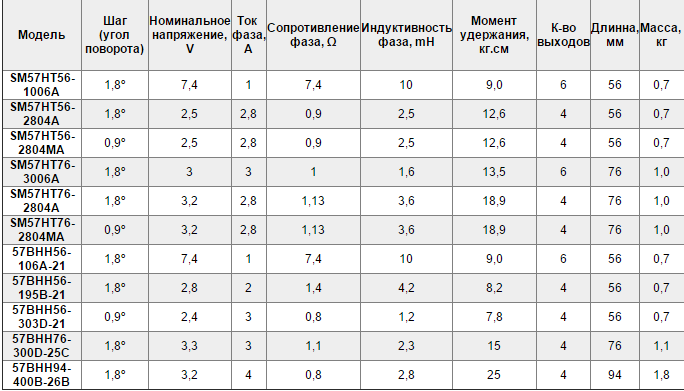

Вот нашел выбрал такие движки, на Y (SM57HT76-2804MA) на Х (57BHH94-400B-26B) к ним ледшайны( DM556 2-фазный цифровой привод;2-фазный цифровой привод;Вход: 20-50 VDC; Выход: 0.5-5.6 A) Блок питания на 48V вольт 400W ватт либо Блок питания на 70V 500W 7,14А. Достаточно будет для нормальной работы станка?
Снимок.PNG (4698 просмотров) <a class='original' href='./download/file.php?id=37397&mode=view' target=_blank>Загрузить оригинал (61.03 КБ)</a>
Снимок1.PNG (4698 просмотров) <a class='original' href='./download/file.php?id=37398&mode=view' target=_blank>Загрузить оригинал (38.63 КБ)</a>

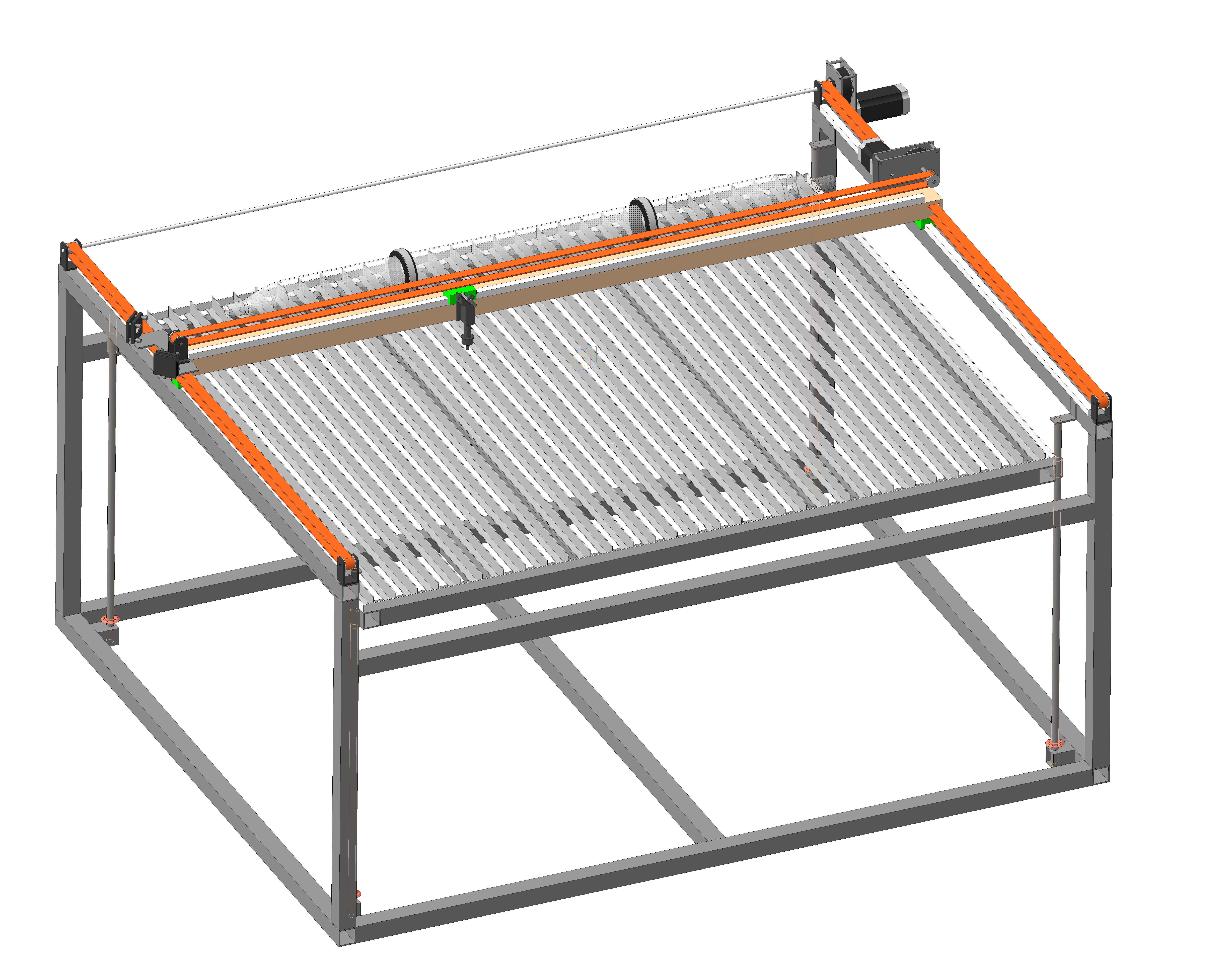

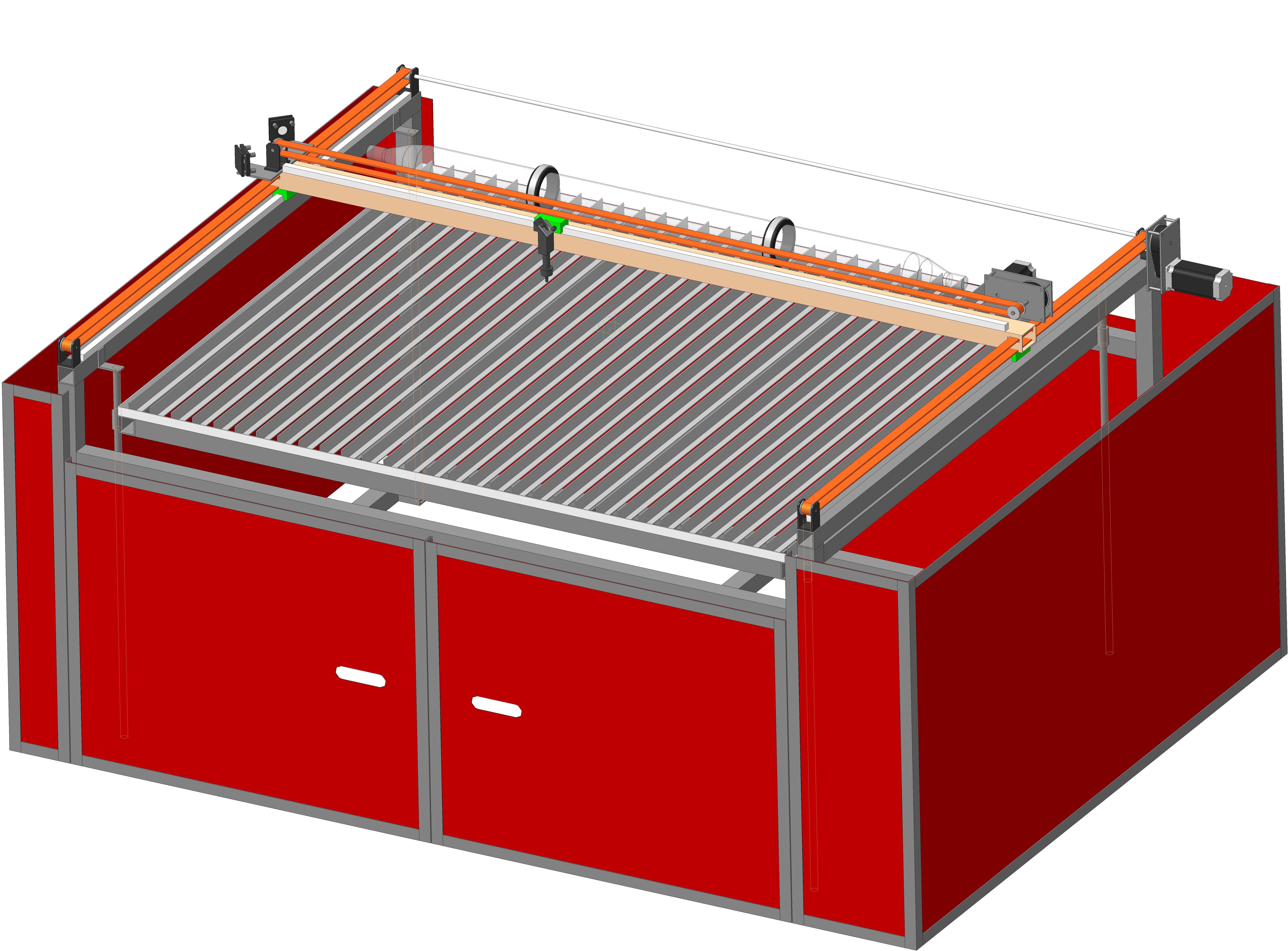

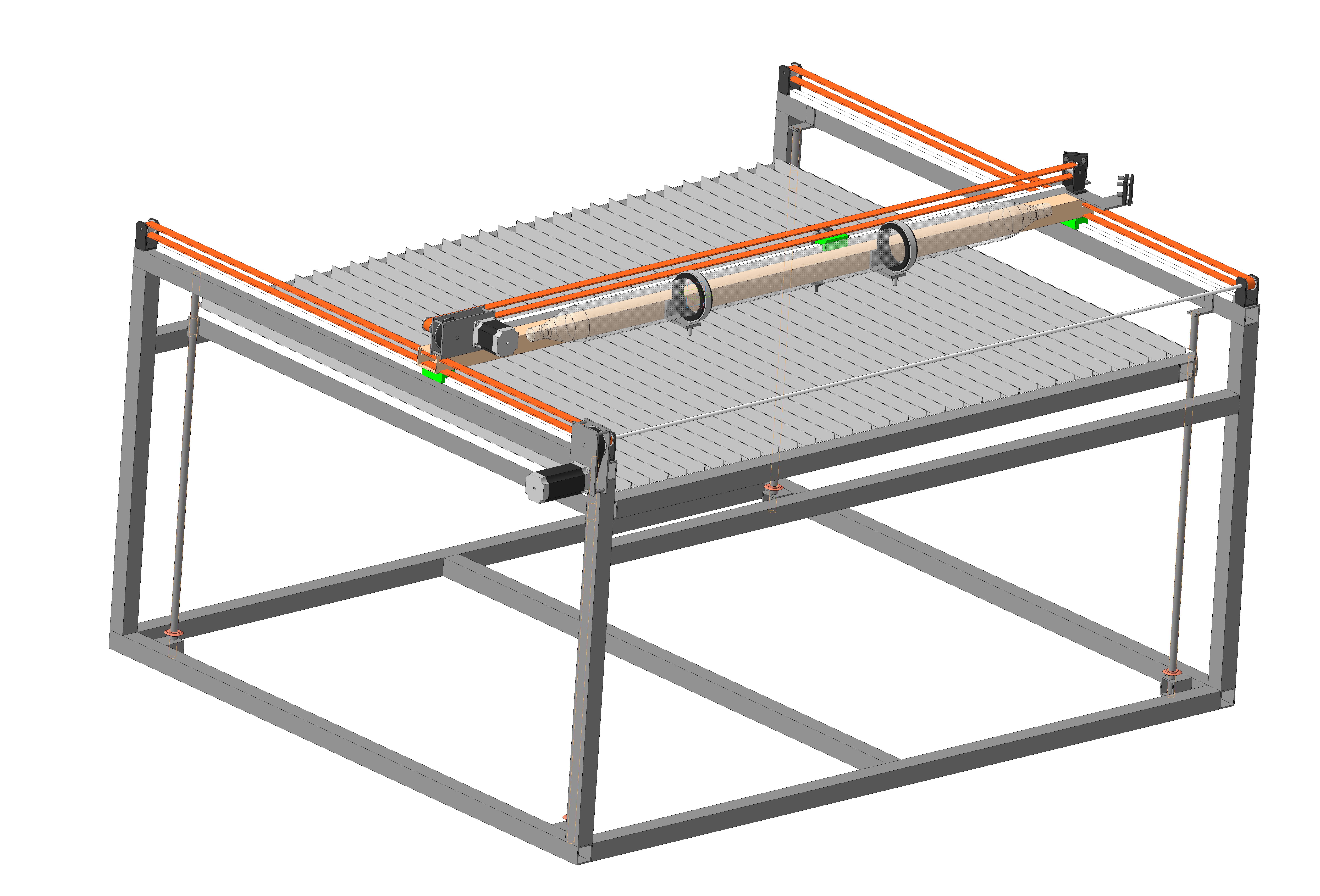

Потихоньку вырисовывается общая картинка :)
Станок.jpg (4640 просмотров) <a class='original' href='./download/file.php?id=37546&mode=view' target=_blank>Загрузить оригинал (2.7 МБ)</a>
Станок1.jpg (4640 просмотров) <a class='original' href='./download/file.php?id=37547&mode=view' target=_blank>Загрузить оригинал (2.05 МБ)</a>
Станок2.jpg (4635 просмотров) <a class='original' href='./download/file.php?id=37549&mode=view' target=_blank>Загрузить оригинал (2.62 МБ)</a>
Дрюня
Сообщения: 1986
Репутация: 1504
Откуда: Днепр
Сообщение Дрюня »
Синхронизирующий вал при такой длине может колбасить и скручивать, желательно поставить "подвесной" подшипник по центру.

Дрюня писал(а):Синхронизирующий вал при такой длине может колбасить и скручивать, желательно поставить "подвесной" подшипник по центру.
Согласен, тоже сомнения по этому были...ну это пока наброски-дальше будет еще все корректироваться по по худу...жду комплектующие.
