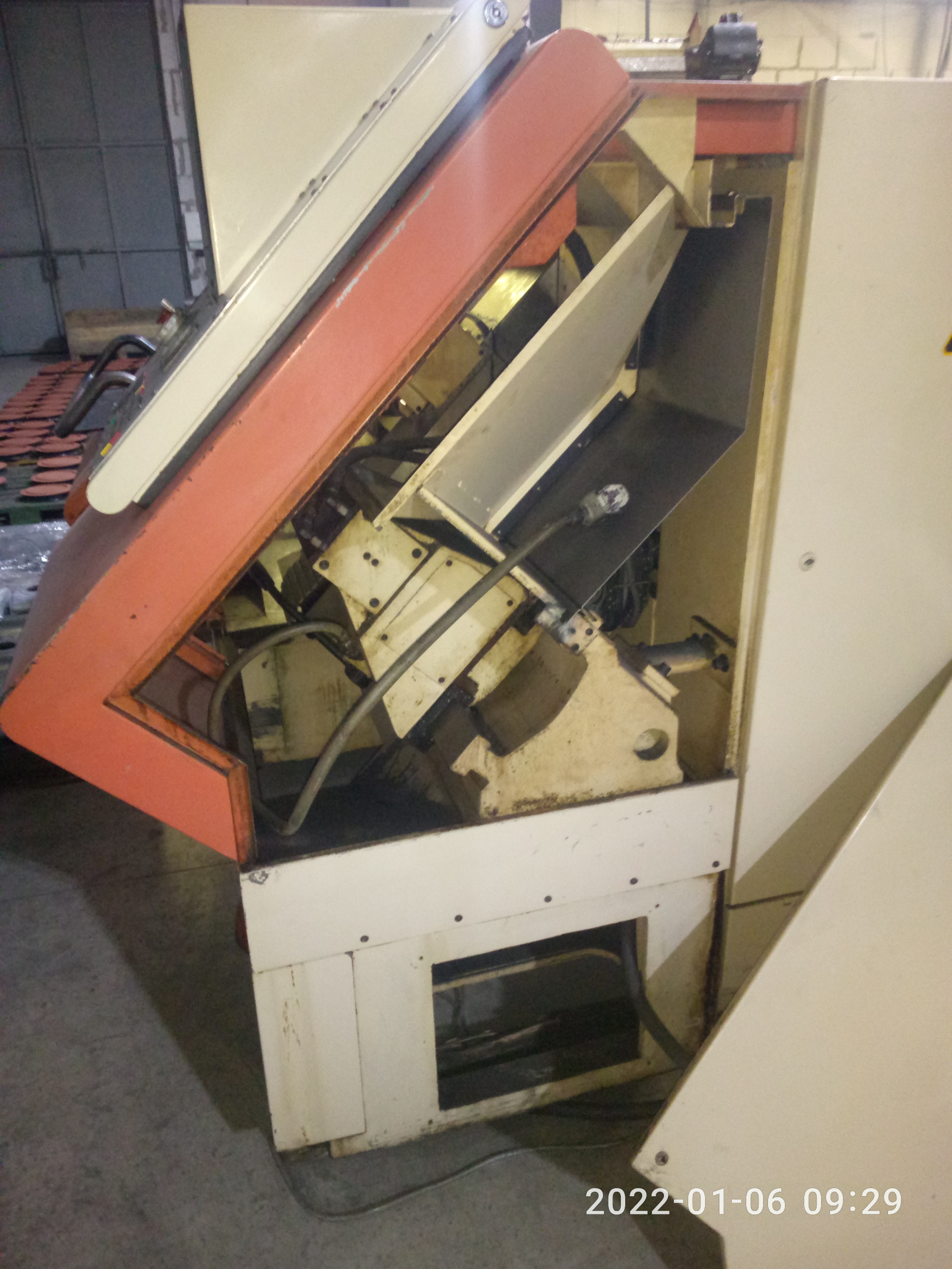

Люди, помогите!
Разобрал кожух и добрался до датчика и энкодера.
Встал вопрос как проверить датчик если это он выдает недопустимые данные, то как убедиться, что это именно он выдает выдает ошибку и он неисправен?

wildlion писал(а): 10 янв 2022, 13:54 Люди, помогите!

Почему вы решили что проблема в револьвере? Сколько до этого станок стоял выключенным, есть ли параметры станка (на дискете или на бумаге)? Батарейку проверяли?

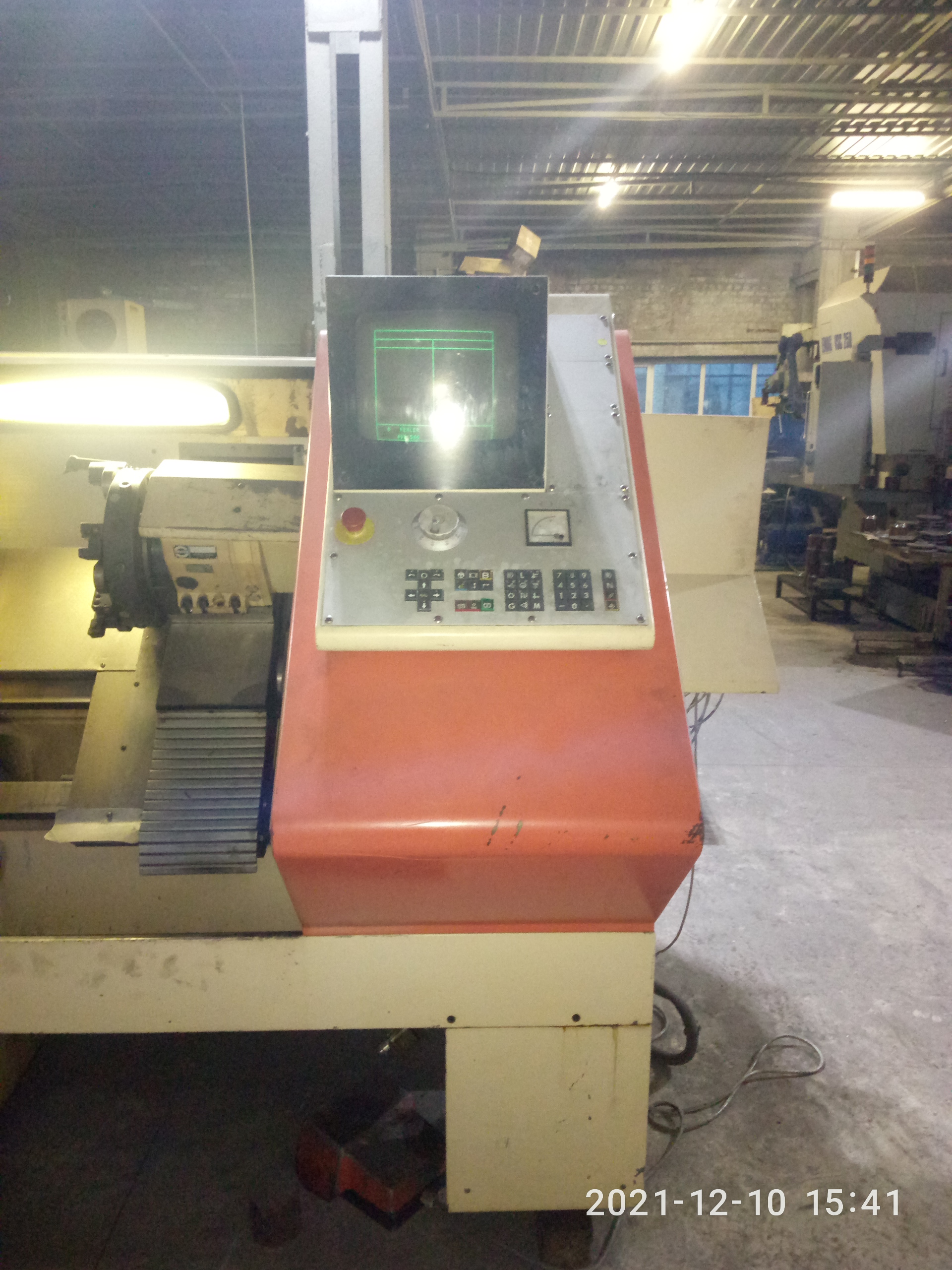

Сделайте фото стойки.

Re: Помогите запустить Gildemeister N.E.F. CT 40
Сообщение wildlion »
Дмитро писал(а): 12 янв 2022, 20:24 Сделайте фото стойки.
фото стойки
P11210-154132.jpg (1785 просмотров) <a class='original' href='./download/file.php?id=201140&mode=view' target=_blank>Загрузить оригинал (1.57 МБ)</a>
P11210-154139.jpg (1785 просмотров) <a class='original' href='./download/file.php?id=201141&mode=view' target=_blank>Загрузить оригинал (1.69 МБ)</a>
P11210-154102.jpg (1785 просмотров) <a class='original' href='./download/file.php?id=201142&mode=view' target=_blank>Загрузить оригинал (1.54 МБ)</a>
