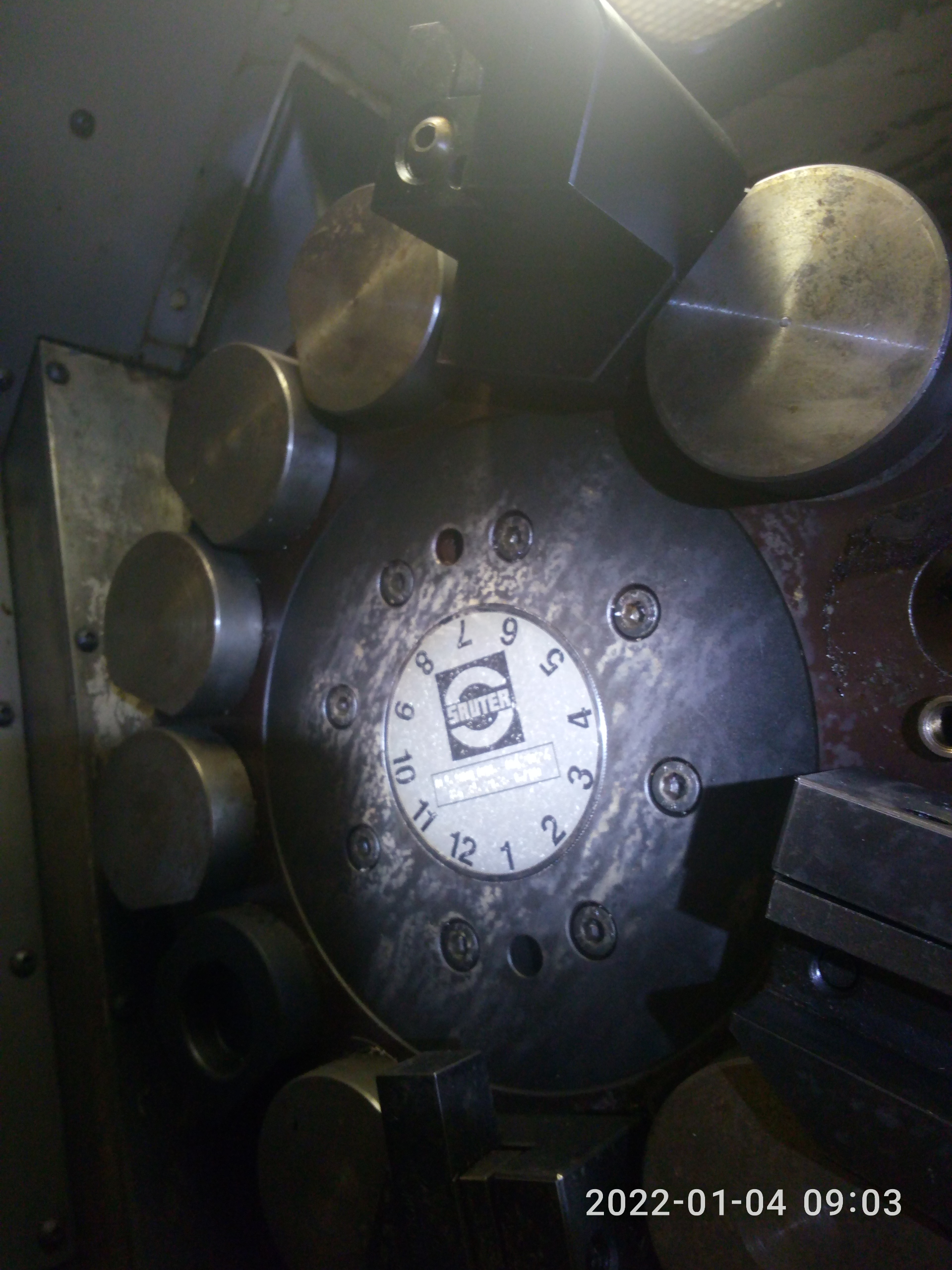

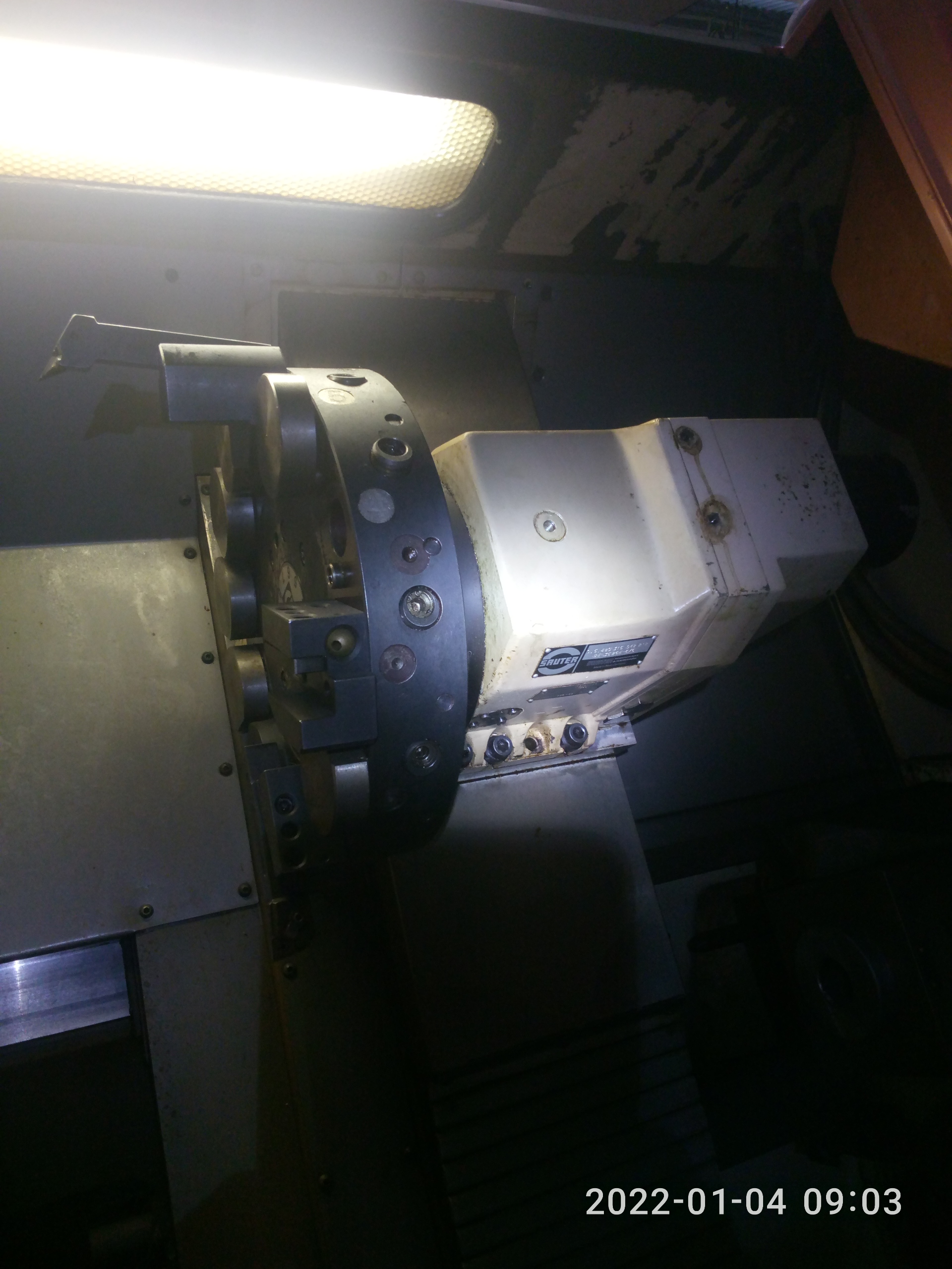

ошибка 410 - недопустимая комбинация инструментов(((
1) есть у кого-то электрическая схема станка?
2) не могу понять где у него стоят датчики (герконы) на револьверной головке?
фото револьверной головки прилагаю

wildlion писал(а): 2) не могу понять где у него стоят датчики (герконы) на револьверной головке?
Там нет герконов, с правой стороны под крышкой энкодер и индуктивный датчик. Разбирать револьвер полностью (с левой стороны) не советую.

как тогда проверить датчик позиционирования и откуда взялась ошибка - недопустимая комбинация инструментов и как ее победить?

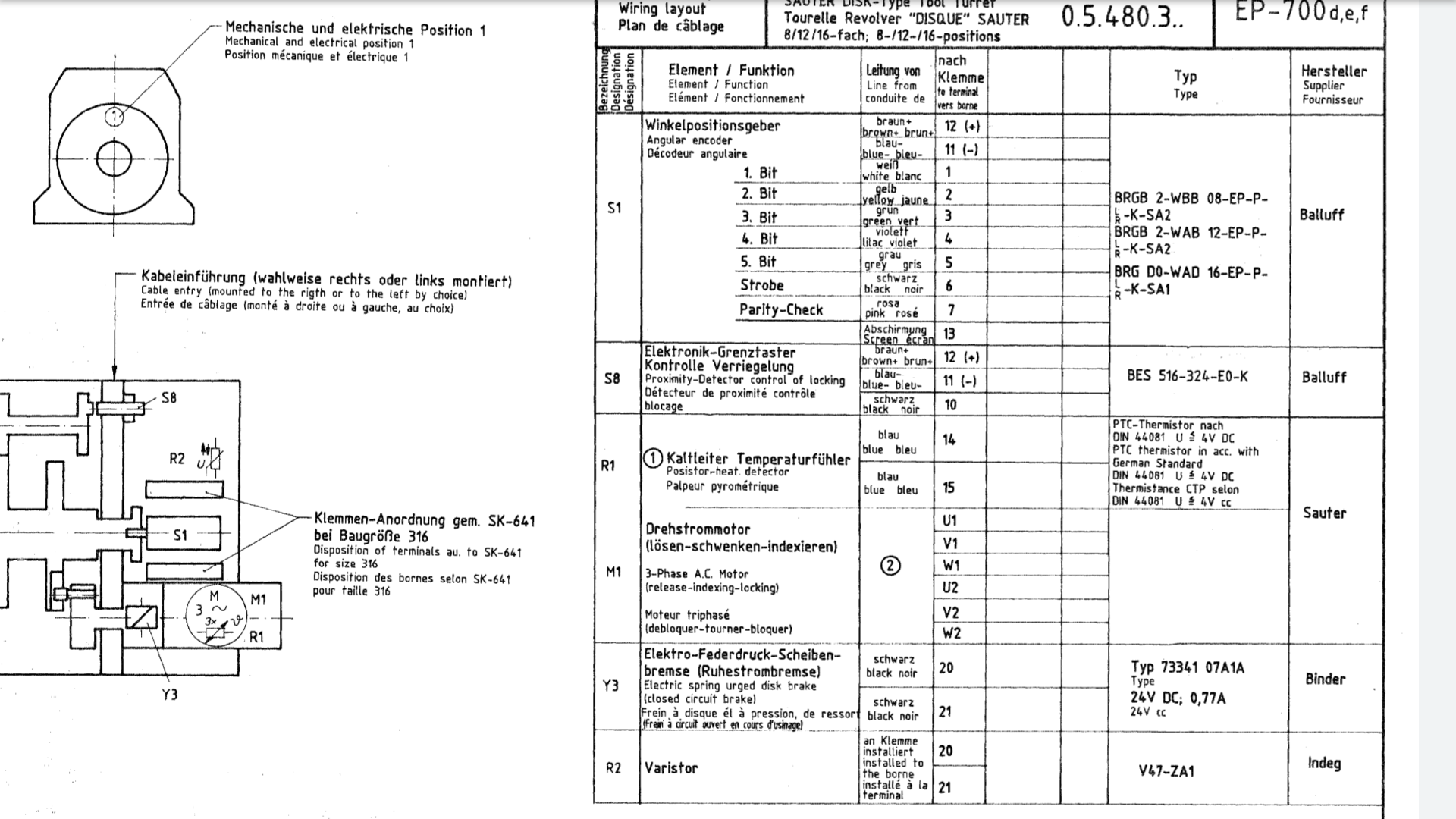

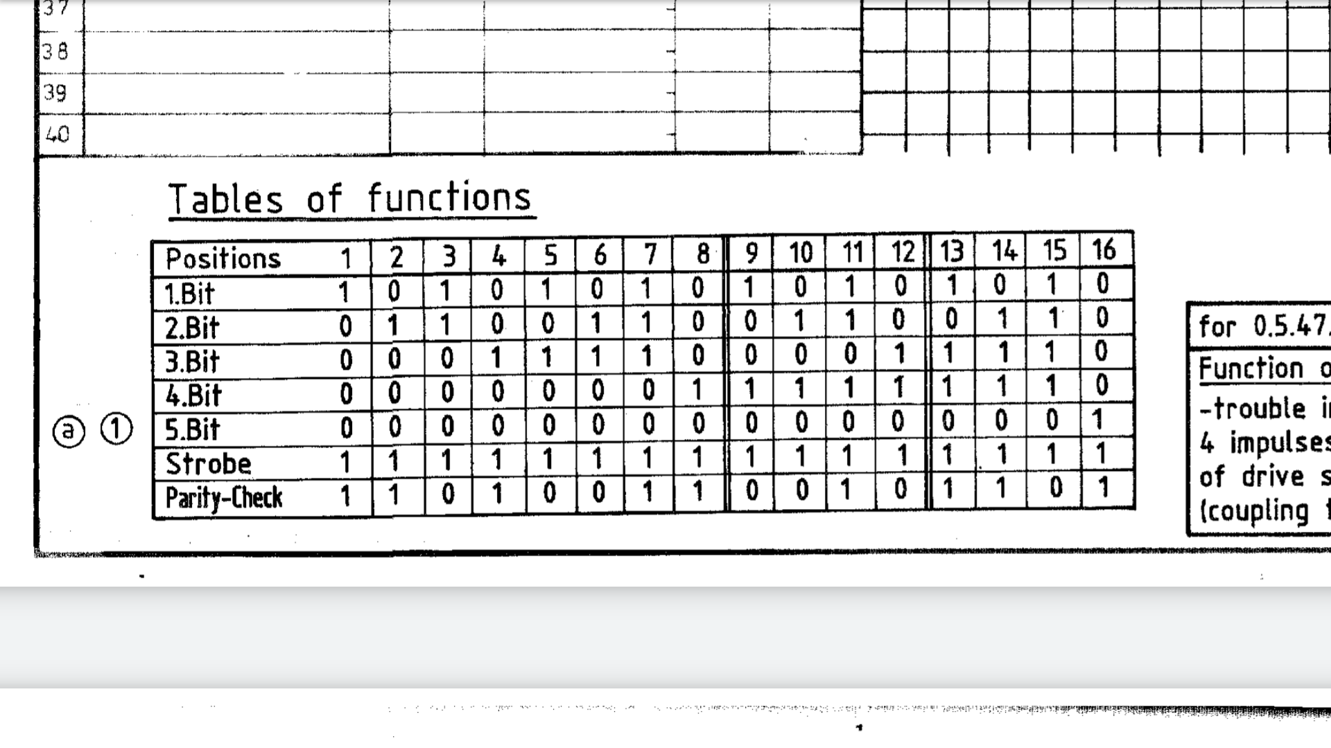

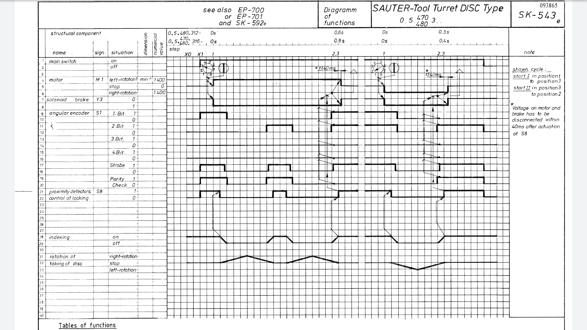

Вот распиновка выходных сигналов энкодера каждой позиции.

wildlion писал(а): Можету вас есть электрическая схема станка и подскажите как побороть эту ошибку?)))
Схема есть, возможно и подойдёт. Попрошу чтобы сделали фото.

Дмитро писал(а): 04 янв 2022, 21:28 Вот распиновка выходных сигналов энкодера каждой позиции.
Спасибо!!
Но возникла следующая пара вопросов:
1) где ловить эти сигналы?
2) как разобрать это чудо враждебной техники (револьвер)?
И простите, я начинающий ЧПУшник))))

как подобраться к индукционному датчику и энкодеру??? там сплошная броня((((
снял защитный кожух, а под ним чугунный корпус на огромных болтах((((
и как проверить индукционный датчик - куском металла?

я понимаю где датчик и энкодер))) но не понимаю как ним подобраться чтоб проверить сигналы на них(((
схемы нет никакой((( так бы по схеме глянул где контакты и поймал их(((
Дмитро
Сообщения: 857
Репутация: 1139
Откуда: Киев
Re: Помогите запустить Gildemeister N.E.F. CT 40
Сообщение Дмитро »
wildlion писал(а): так бы по схеме глянул где контакты и поймал их((
Там же и находится колодка, распиновку выкладывал ранее.

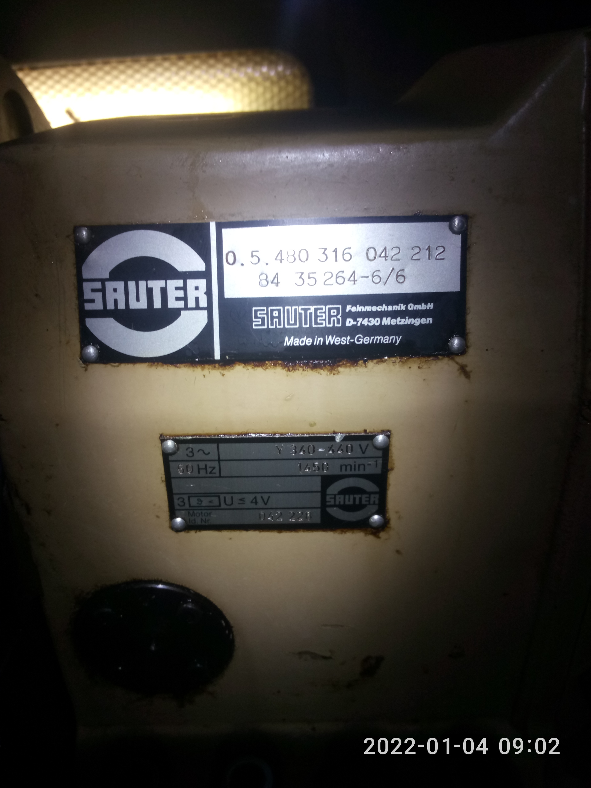

не нашел((((
может она с внутренней стороны? пойду еще посмотрю

Сейчас других фото нет.
