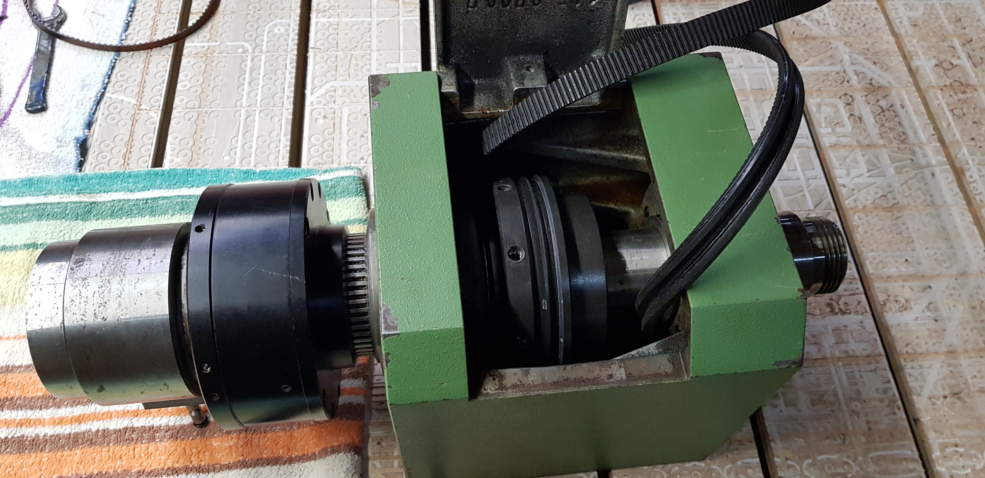

Очень сильно раздражает расположение приводного шкива с ремнем внутри бабки. Замена ремня - разбор бабки, тревожить посадки подшипников.
Торец шпинделя имеет резьбовые отверстия для крепления пневмопривода шомпола. Задумался проточить шкив для посадки на шпиндель, а второй торец для посадки пневмопривода. Этакий переходник-шкив. Таким образом ремень наружу вывести.
Предполагаю, точность этих работ должна быть очень высокой. Иначе конец пневмопривода мотать будет неслабо...
Или забить на это и надеяться на качество ремня? Оплатил недавно, жду доставку.
Ремень зубчатый (HTD) 896 H8M, MITSUBOSHI, ширина 30 мм.
Кто что скажет?

obuhus писал(а): ↑ Замена ремня - разбор бабки
Не обязательно, но есть нюансы...
Не для обратного хода. но я рискнул, так как под нагрузкой не часто понадобится обратный ход.

obuhus писал(а): ↑ Или забить на это и надеяться на качество ремня
Однозначно забить. Ремень наверняка не зря там внутри, если поставить с краю - он добавит вибраций.
А жить он будет долго.
