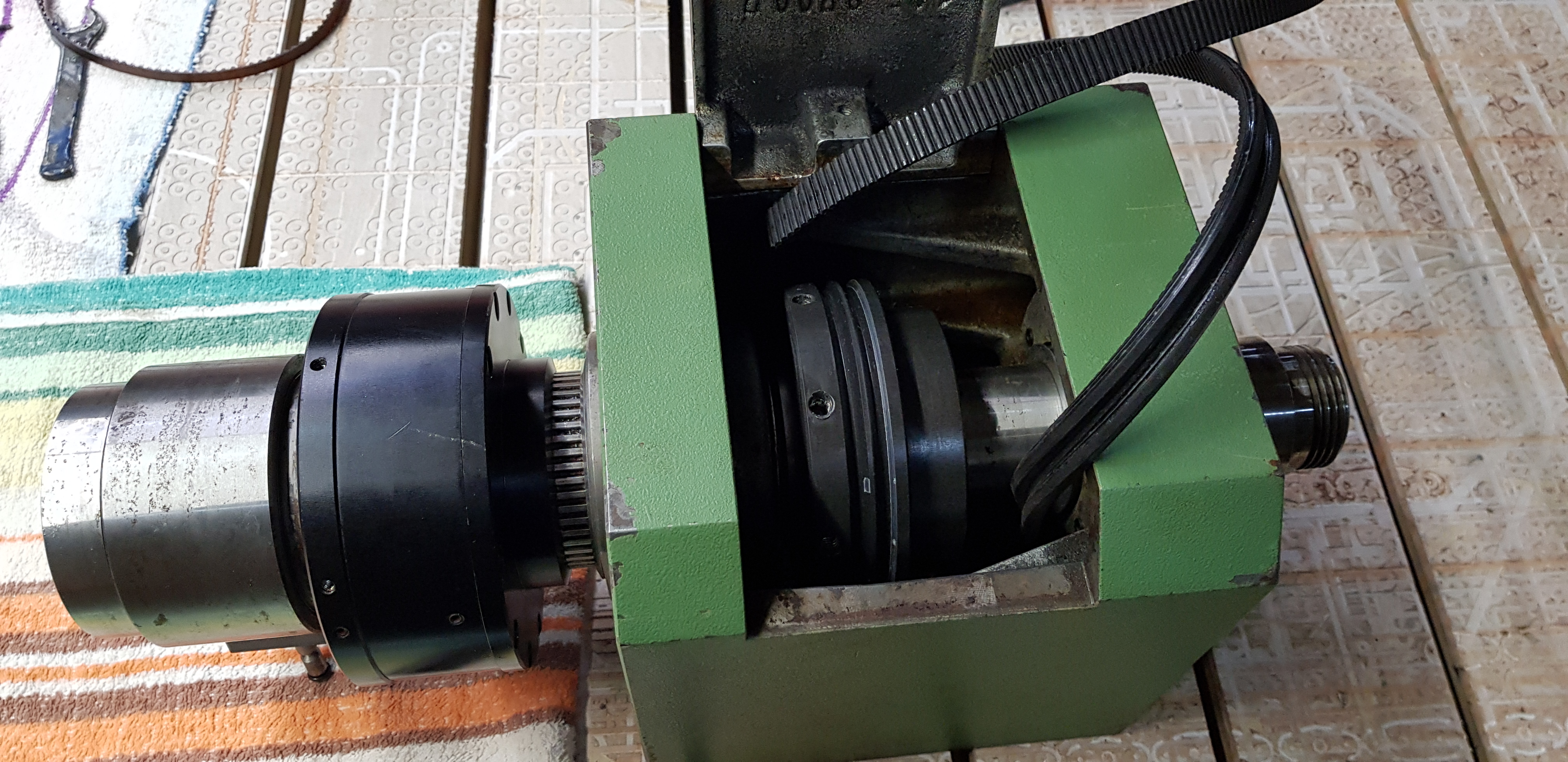

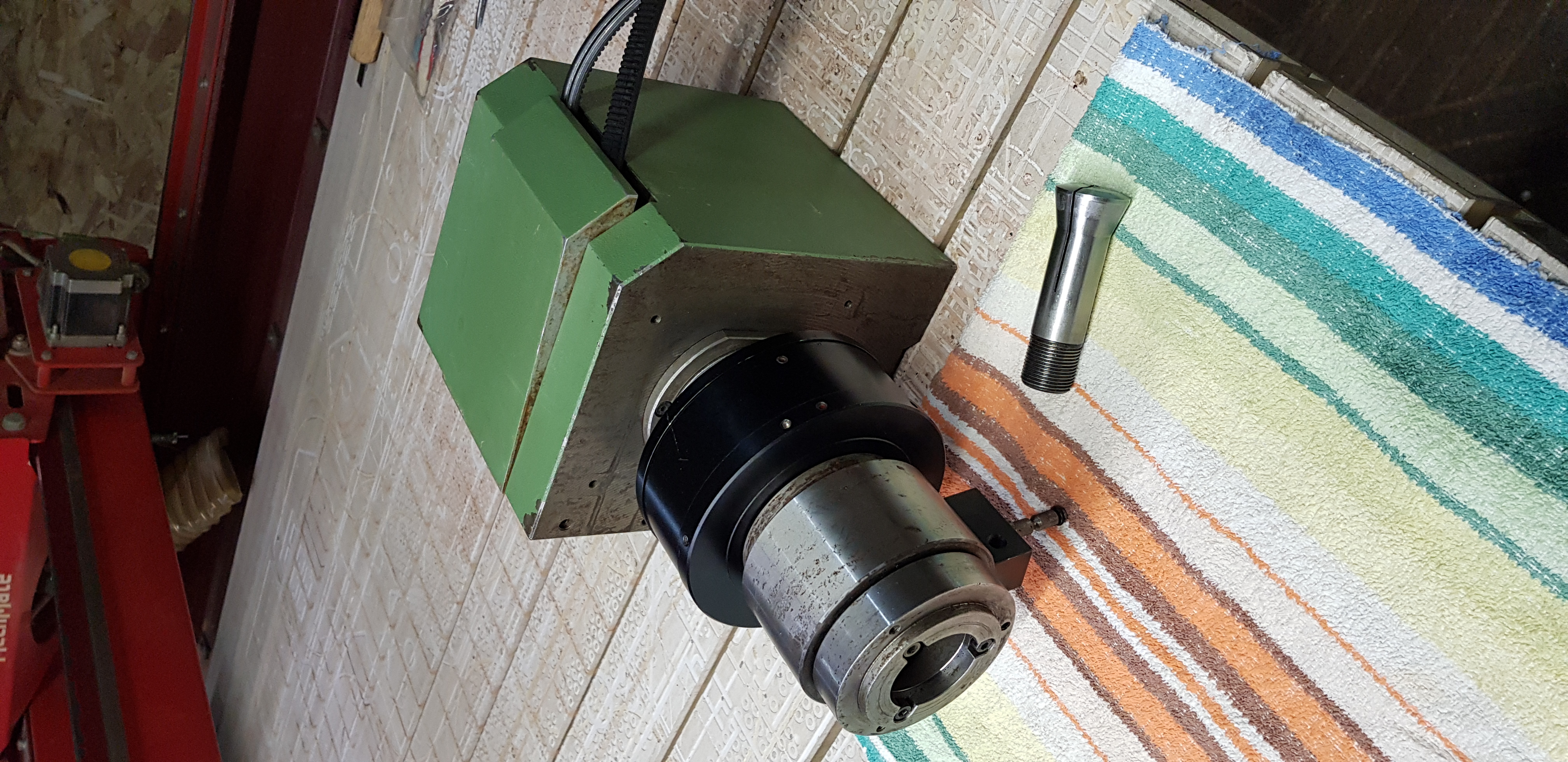

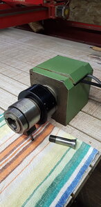

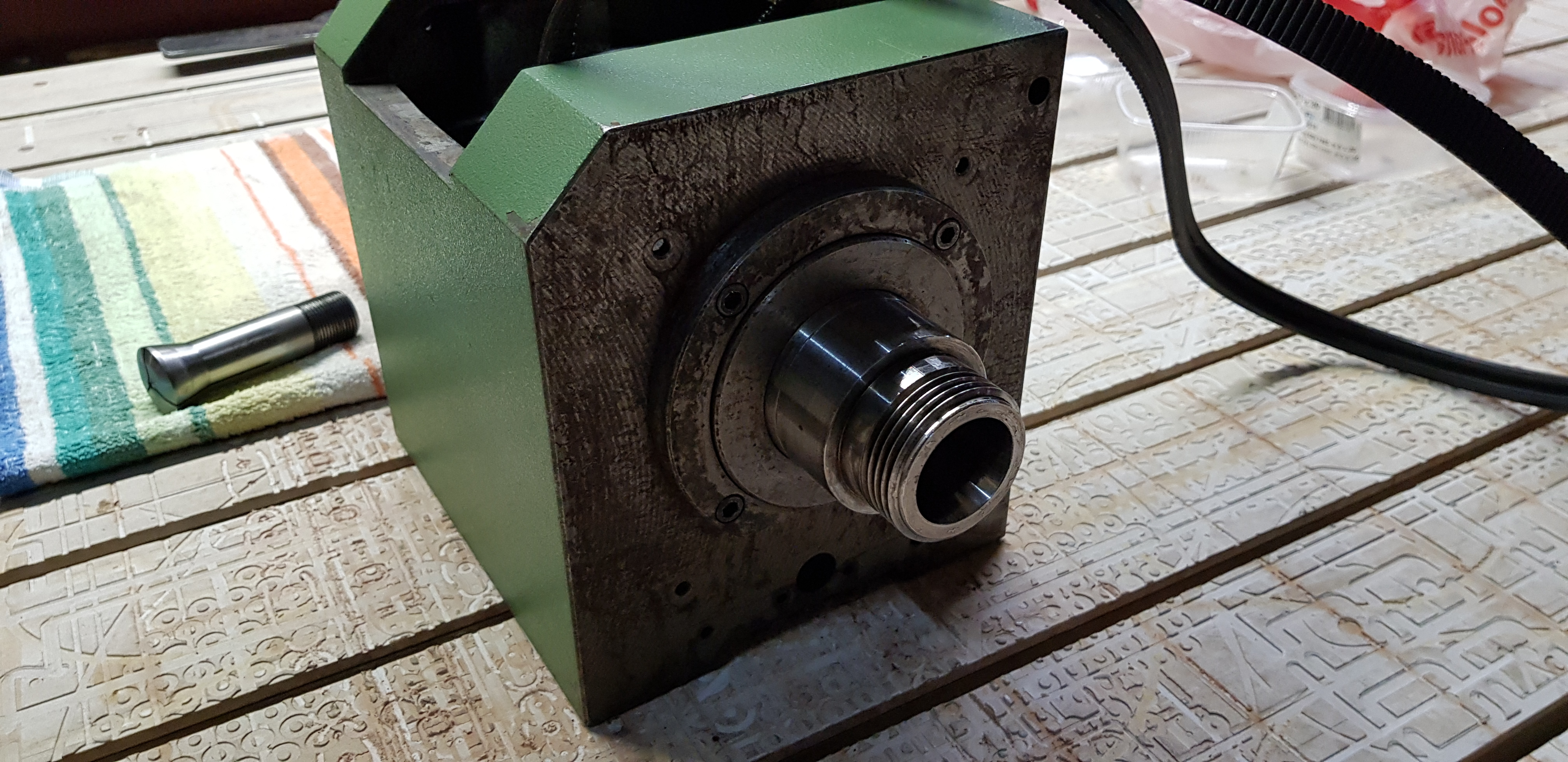

Фото шпиндельной бабки:
20211126_041542.jpg (2569 просмотров) <a class='original' href='./download/file.php?id=200464&mode=view' target=_blank>Загрузить оригинал (3.4 МБ)</a>
20211126_041604.jpg (2569 просмотров) <a class='original' href='./download/file.php?id=200465&mode=view' target=_blank>Загрузить оригинал (3.06 МБ)</a>
20211126_041636.jpg (2569 просмотров) <a class='original' href='./download/file.php?id=200466&mode=view' target=_blank>Загрузить оригинал (3.01 МБ)</a>

Штатный шкив 2х-ручьевой заменяю на шкив HTD 8M 48 зубов, соответственно на приводе собираюсь ставить такой-же - передача 1:1. Ширина ремня, думаю, 30мм. Предполагаю прямой привод от асинхронника или сервы (пока не решил). Для энкодера шкив на штатном валу предусмотрен, вроде T5, не мерял пока...

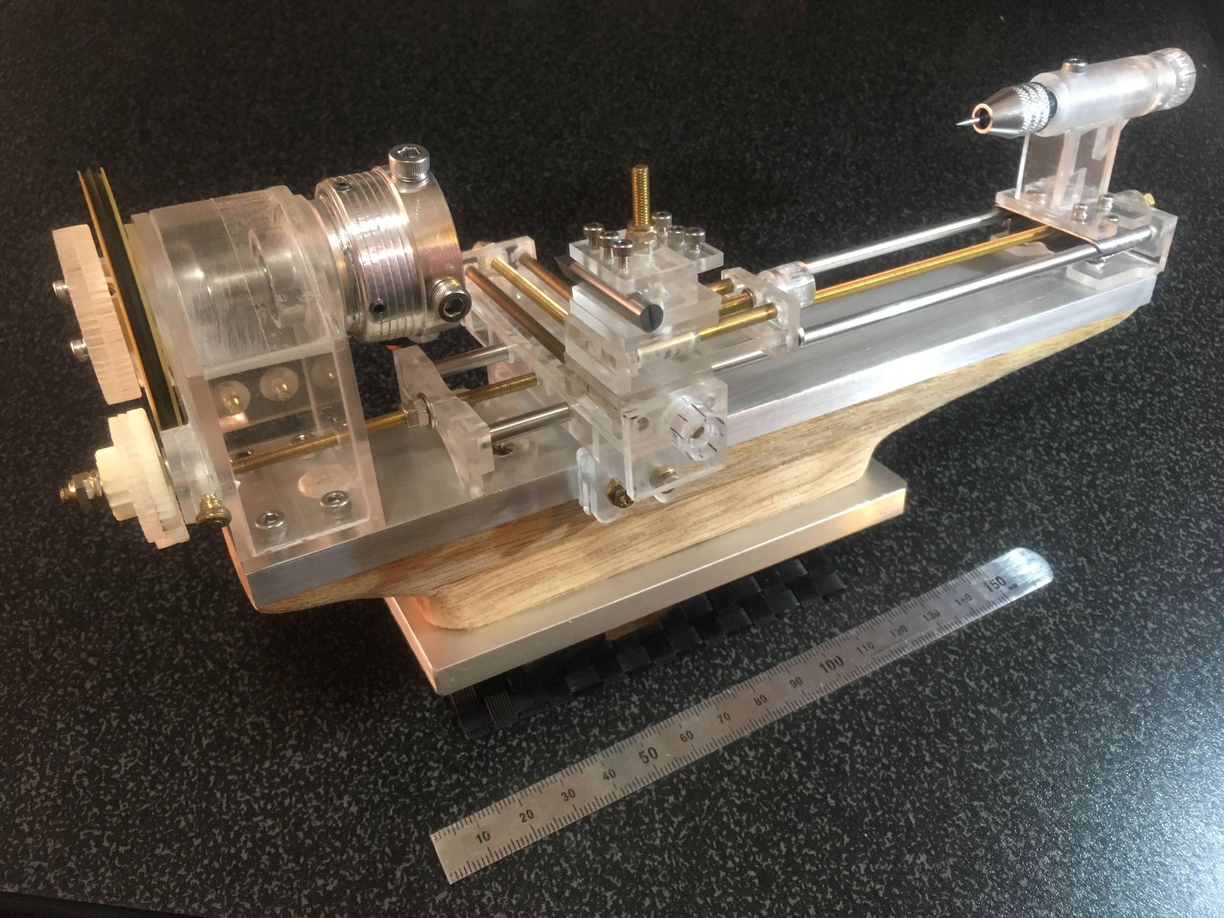

Разумеется, основные мысли о станине и её жесткости. Листая картинки, наткнулся на вот это) Он деревянно-пластиковый, но идея гениальная для небольшого (до 600мм между центрами) станка. Центральная опора с консолями по краям.

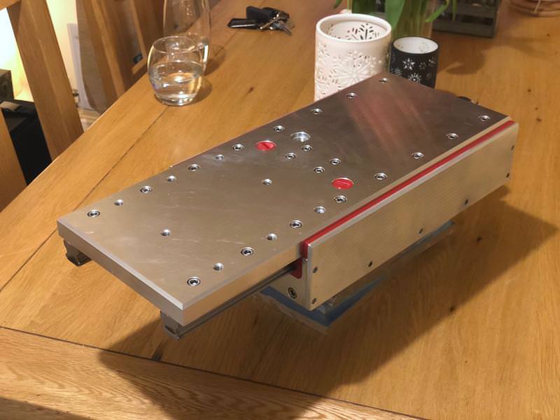

Поперечную подачу/суппорт планирую строить по принципу этого парня http://www.mycncuk.com/threads/10658-El ... %21/page31
Не всё у него защищено правильно от стружки и сожа (на мой взгляд), но в целом проект Пригоден для токарки, жесткий без лишних изгибающих плеч, компактный и легко реализуемый. Как считаете?
