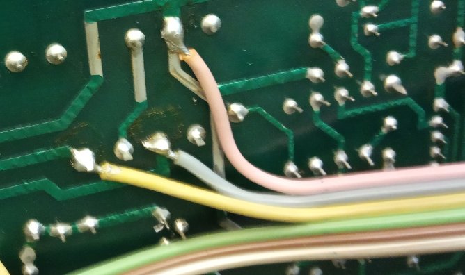

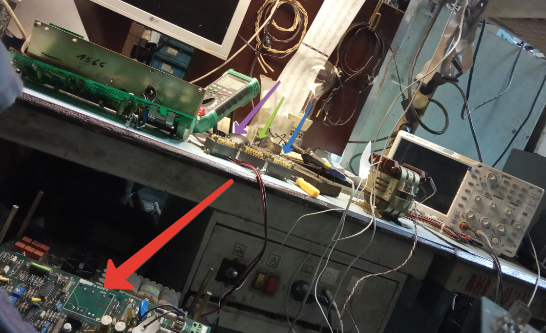

Провёл ремонт блока главного привода.
Ремонт главного привода Schaublin 102-CNC (4046 просмотров) <a class='original' href='./download/file.php?id=183963&mode=view' target=_blank>Загрузить оригинал (1.43 МБ)</a>
До меня производили ремонт электрики, подумали на мотор, на тахогенератор. Не знай каким образом шпиндель делал толчок по "M3" и ничего не делал по "M4" ничего, далее ошибка и всё такое. Они подумали на тахогенератор, разобрали другой движок (сломали нафиг), вообщем замена тахогенератора не дала успехов и полезли фиг знает куда, но всё обошлось.
Ремонт главного привода Schaublin 102-CNC (4046 просмотров) <a class='original' href='./download/file.php?id=183965&mode=view' target=_blank>Загрузить оригинал (1.14 МБ)</a>
Как оказалось сработала защита блока питания, сгорел предохранитель 800в. 0,2А, сгорел и 0,5А при мне)))
Сейчас тугое время, ЗИП комплектов у многих нет и у нас уже не осталось, но удалось найти среди разных блоков то что ногами чуть не сломали и не выкинули.На заводе сохранял все платы как мог.
Создал стенд из трансформатора 36в.-220в., подал на него 36в. с рабочего стола и получил безопасные 220в. Ремонтируя выявил следующее:

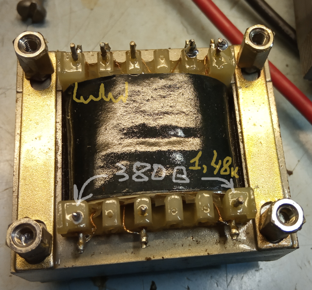

Ремонт главного привода Schaublin 102-CNC (4046 просмотров) <a class='original' href='./download/file.php?id=183962&mode=view' target=_blank>Загрузить оригинал (838.26 КБ)</a>

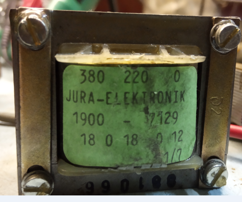

Первичная обмотка рабочего трансформатора на 380в. имела 1,48к., те которые сгорели имели 20-200 Ом. Моё предложение было их перемотать для ЗИП комплекта.
Если знаете как быстро купить, вот маркировка:
Ремонт главного привода Schaublin 102-CNC (4046 просмотров) <a class='original' href='./download/file.php?id=183961&mode=view' target=_blank>Загрузить оригинал (1.07 МБ)</a>

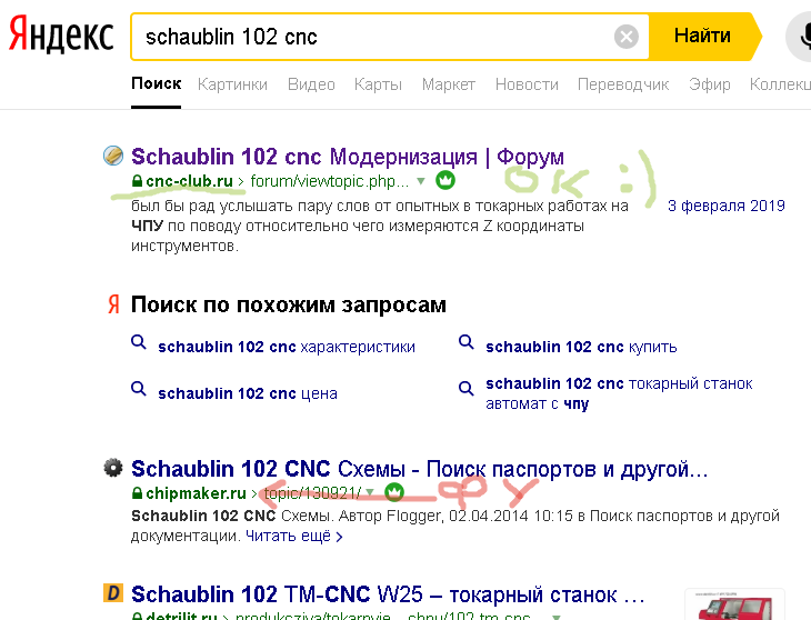

Нет доверия chipmaker, много тем загубили по SCHAUBLIN 102 CNC (4046 просмотров) <a class='original' href='./download/file.php?id=183960&mode=view' target=_blank>Загрузить оригинал (29.54 КБ)</a>

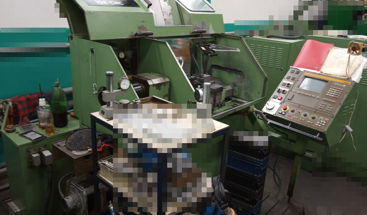

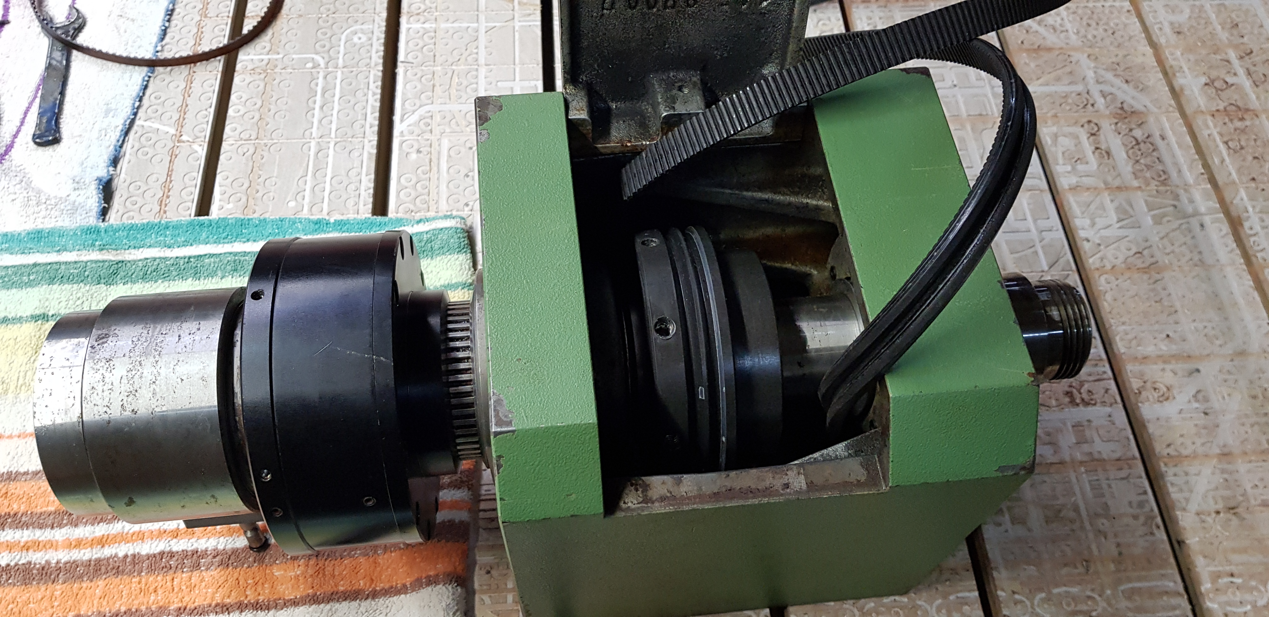

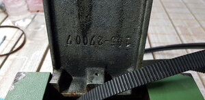

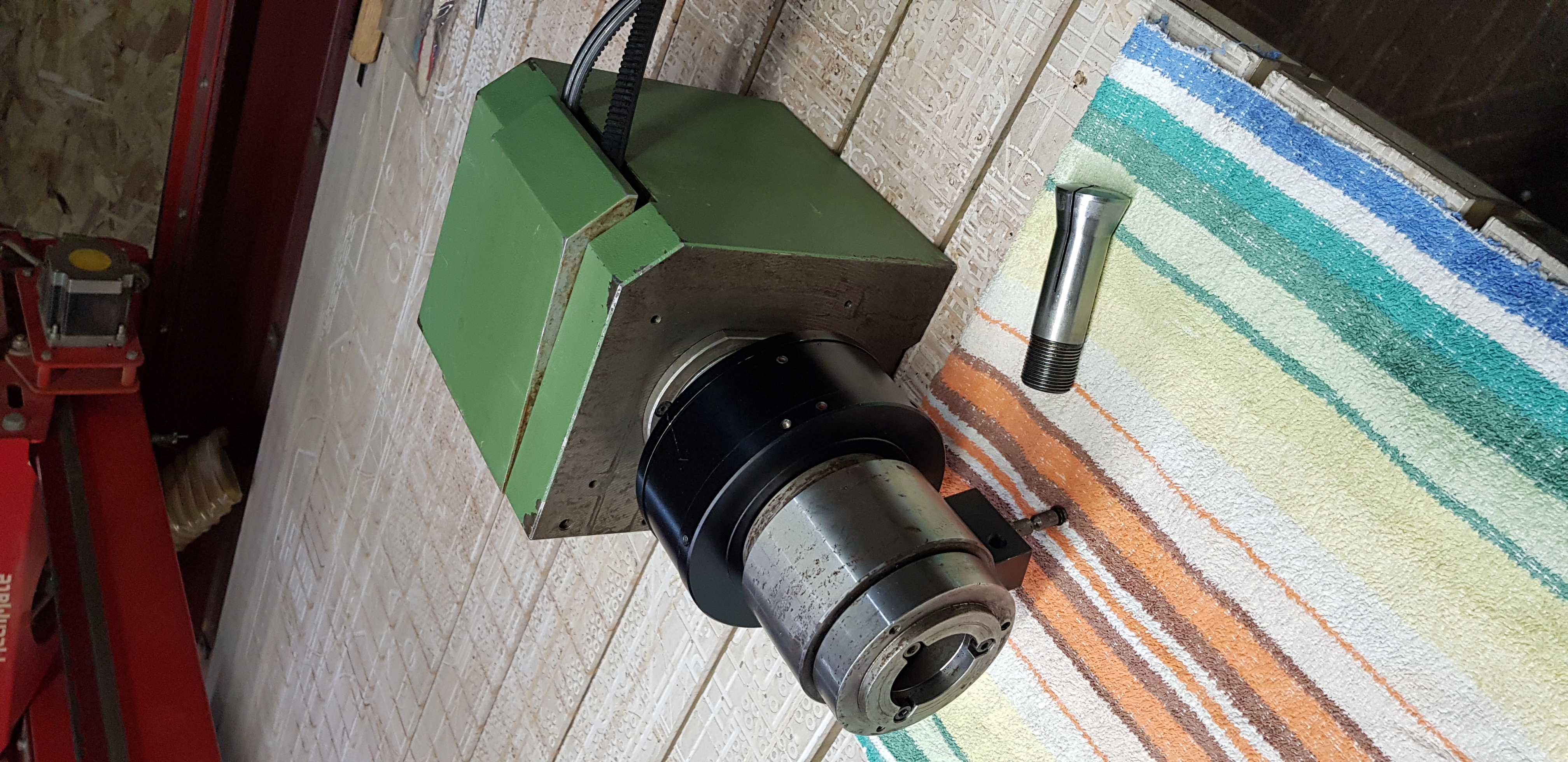

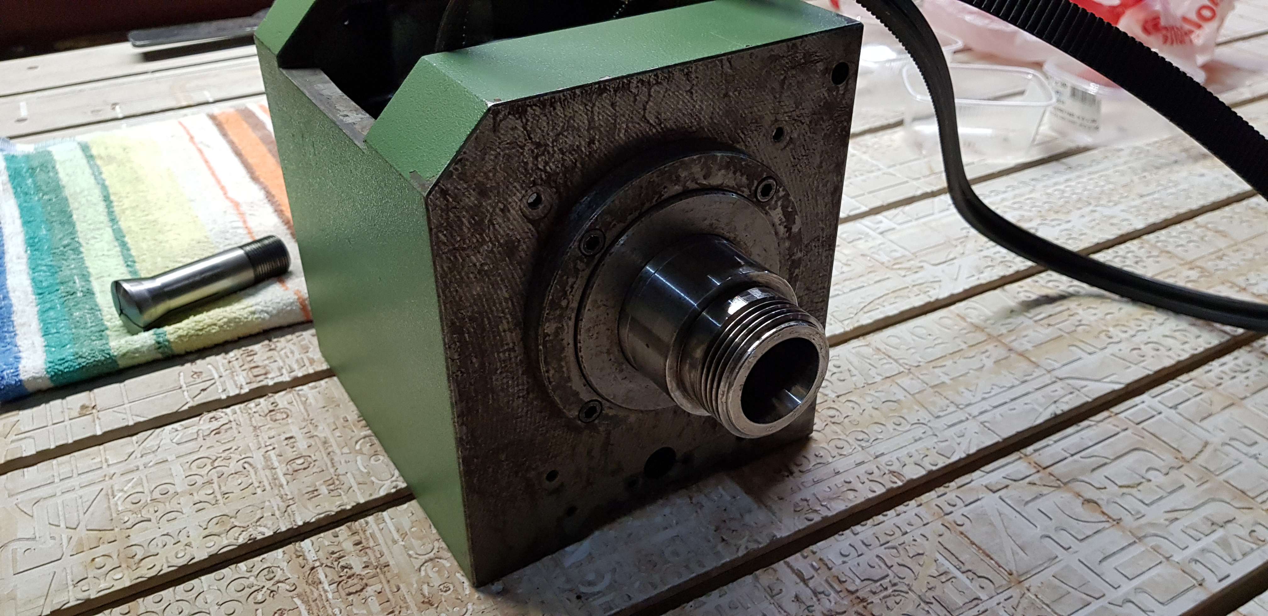

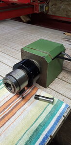

Доброго дня жителям форума. Прошу прощения, если мой вопрос не по теме ветки.
Недавно мне досталась бабка от Шаублин 102-cnc. Пререрыл весь интернет, мануал на конкретно этот экземпляр не нашел. Судя по фото - у вас такая-же, как у меня. Фото моего девайса ниже.
Если есть возможность, поделитесь мануалом на эту штуку (сканы/фото/PDF...).
Буду безмерно благодарен в разумных пределах.
Заранее благодарю за помощь.
