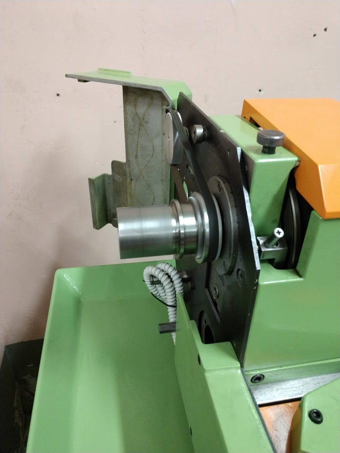

Закрыл дверку с электроникой, что бы не травмироваться собственной тупостью :freak:
Съездил к товарищам забрал вал шпинделя, шлифовал посадку под цангу. Реально практически трехгранная дырка за место конуса под цангу была. Ну как можно было до этого довести, варвары. Осталось воткнуть и энкодер зацепить, и можно сказать что механика почти готова. Только надо защиту пристроить и пневмо привод на запирание цанги навесить.

Две недели на изучение талмудов сделали свое дело. Процесс пошел.
Еще один косяк с линейками решил возможно :) пока в таком виде

Собрал, переднюю бабку, биение на пояске патрона 0.004 мм. До 2000 оборотов все нормально, на 3100 греется передний подшипник минут за 5 до 60 градусов.
Есть подозрение на смазку molly slip mbg не совсем подходит, надо mlg, но нет. Посмотрю, может поменяю потом.

Leopold_V писал(а):Есть подозрение на смазку molly slip mbg не совсем подходит
там подшипники качения? есть подозрение, что совсем не подходит. имхо, все с дисульфидом молибдена - это для шрусов и прокатных станов. ну никак не для шпинделей...

merkwurdigliebe писал(а):там подшипники качения? есть подозрение, что совсем не подходит. имхо, все с дисульфидом молибдена - это для шрусов и прокатных станов. ну никак не для шпинделей...
Почти согласен, но для низко оборотистых качения тоже подходит. Конкретно у меня все что до 2100 об/мин 40 градусов, все что до 3100 60-65. Шпиндель все равно сейчас буду разбирать, надо на живую кой чего измерить, есть идеи новый улучшенный вал сделать. Смазку заменю.
