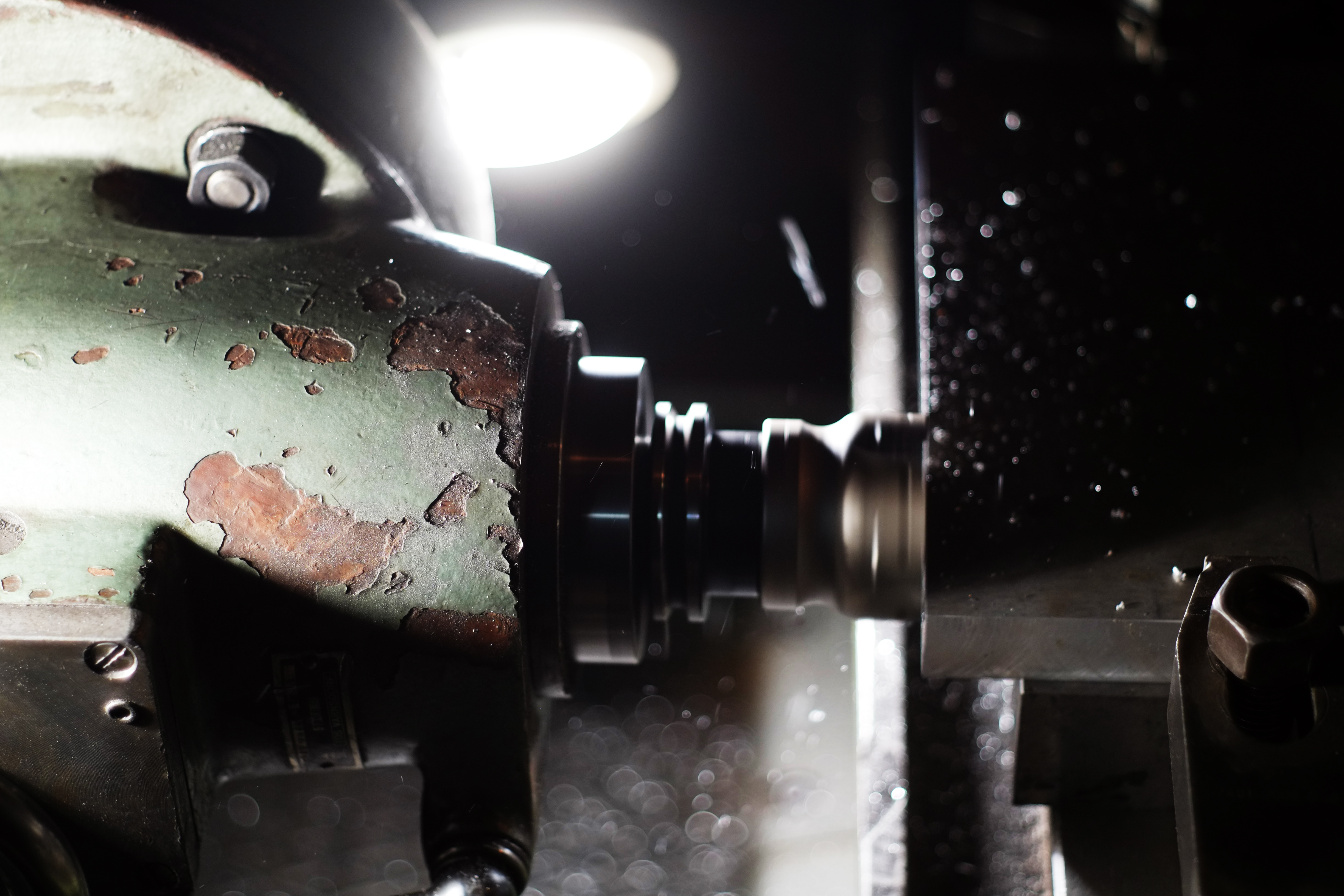

В целом станок поехал. Коничка от крузака не годится совсем(очень большое усилие трогания). Сдалась первая партия изделий. Работал в режиме торка + управление поворотом шпинделя.
6LumRwPxElc.jpg (5627 просмотров) <a class='original' href='./download/file.php?id=167521&mode=view' target=_blank>Загрузить оригинал (155.43 КБ)</a>
tWCjmtfIuX4.jpg (5627 просмотров) <a class='original' href='./download/file.php?id=167522&mode=view' target=_blank>Загрузить оригинал (157.69 КБ)</a>
vRxDFb0g-FA.jpg (5627 просмотров) <a class='original' href='./download/file.php?id=167523&mode=view' target=_blank>Загрузить оригинал (268.35 КБ)</a>
