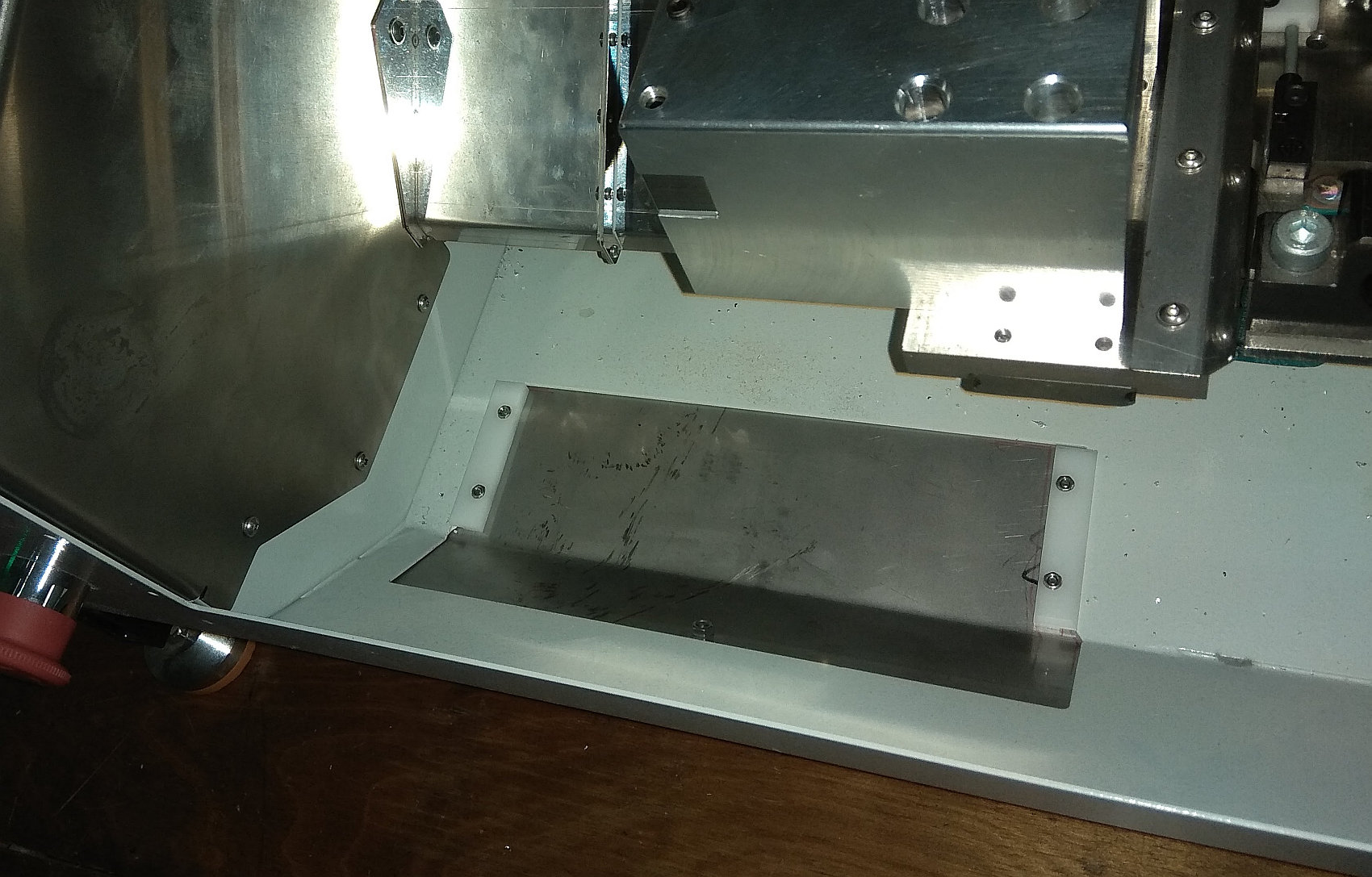

Потихоньку продолжу выкладывать фотки по станочку... Доделан наконец крышку лотка для уборки стружки...
Из обрезка пластика фрезернул планку..

ну и поставил на место.. вот такая вышла крышечга....
IMG_20181126_212045.jpg (2609 просмотров) <a class='original' href='./download/file.php?id=151964&mode=view' target=_blank>Загрузить оригинал (343.75 КБ)</a>
Ну и она на месте - фото снаружи..
IMG_20181204_194008.jpg (2609 просмотров) <a class='original' href='./download/file.php?id=151965&mode=view' target=_blank>Загрузить оригинал (378.65 КБ)</a>
и изнутри..
IMG_20181204_194100.jpg (2609 просмотров) <a class='original' href='./download/file.php?id=151966&mode=view' target=_blank>Загрузить оригинал (312.43 КБ)</a>
Идея была такова, что после работы под станок подставляем лоток (сделан) снимаем крышку и выгребаем весь шлак в лоток. убрали.. крышку закрыли и снова герметичный объем.. ну не в смысле что вознух не проходит, а что стружка вся внутри остается :)
aegis
Сообщения: 3171
Репутация: 1810
Настоящее имя: Михайло
Re: Мини ЧПУ токарничек из 1Д601
Сообщение aegis »
а сож куда будет стекать при этом?
нікому нічого не нав'язую.
Сообщения: 5414
Миш не будет в этом станке СОЖ. не расчитан он на нее. в крайнем случае кисточкой помажу... Но реально не расчитан он на сож. Хотя лоток с нержавейки сделан, можно оставлять его снизу - будет через щели в него стекать...
