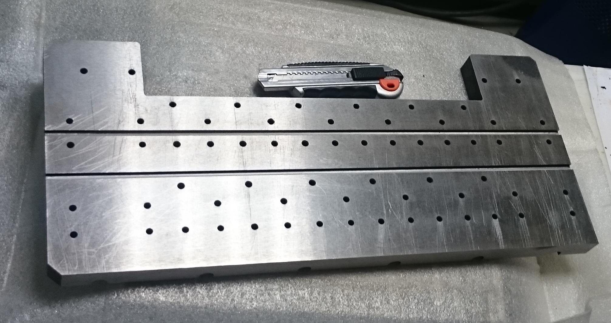

Hanter, отверстия на плите гужонами не закрываешь?
нікому нічого не нав'язую.
Re: Мини ЧПУ токарничек из 1Д601
Миш - они закроются по большей части инструментальными блоками - я блоки сделал сменные под готовый набор инструмента. они 3/4 плиты закрывают. а те что свободные останутся - конечно закроются. выгребать стружку из отверстий желания не имею :)

Hanter и aegis, а расскажите про логику размещения инструментальных блоков на станочках с gang tool. Сколько делать и какой конфигурации? Сильно ли крепление при помощи отверстий уступает T-пазу в плане универсальности размещения инструмента?
aegis
Сообщения: 3115
Репутация: 1810
Настоящее имя: Михайло
Сообщение aegis »
Dimka_almighty, т-паз сильно высоту поперечки тратит... вот и вся логика. А так отверстия которые позволяют разместить инструмент с шагом 10-15мм хватает на все потребности...
