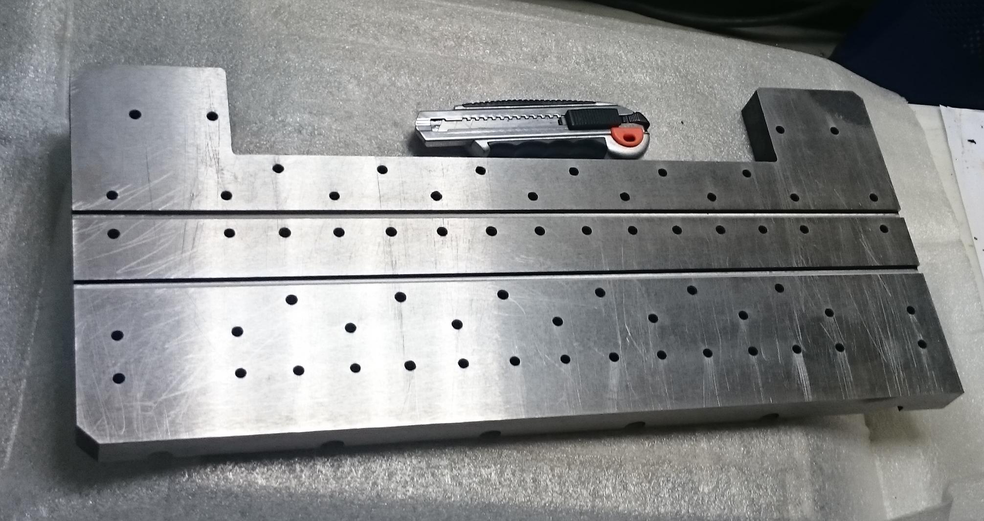

пошла мазута :)

Hanter, отверстия на плите гужонами не закрываешь?
нікому нічого не нав'язую.
Сообщения: 5414
Re: Мини ЧПУ токарничек из 1Д601
Миш - они закроются по большей части инструментальными блоками - я блоки сделал сменные под готовый набор инструмента. они 3/4 плиты закрывают. а те что свободные останутся - конечно закроются. выгребать стружку из отверстий желания не имею :)

Hanter, я у себя позакрывал...

Hanter и aegis, а расскажите про логику размещения инструментальных блоков на станочках с gang tool. Сколько делать и какой конфигурации? Сильно ли крепление при помощи отверстий уступает T-пазу в плане универсальности размещения инструмента?

Dimka_almighty, т-паз сильно высоту поперечки тратит... вот и вся логика. А так отверстия которые позволяют разместить инструмент с шагом 10-15мм хватает на все потребности...

Лёха, на твоём BD-8 ЧПУ ты сделал на плите "уши" для отрезного резца и мини-шпинделя. Почему от них отказался на 1д601 и токарке для "на балкон"? Не нужны или иные причины?
DSC_0452.JPG (2845 просмотров) <a class='original' href='./download/file.php?id=150232&mode=view' target=_blank>Загрузить оригинал (261.51 КБ)</a>
И он направляющих пазов, вижу, отказался.
Сообщения: 5414
Дим, эти станки делались в разное время под разные задачи. Тот что "на балкон" - из ТВ16 - он вообще делался одним из первых моих токарных.. до него был один проект на шаговиках, но он был подарен кому то. По этому по сути ТВ16 был пробой сил и проверкой решений. Хотя он работает, свои цели и задачи выполняет, но по сути он больше использовался как отладочный стенд и редко для непосредственно токарки. Да и делался он в духе "я его слепила из того что было".... БД-8 - несколько другая тема. он делался именно как универсальный станочек, под максимально широкие возможности. По этому на нем были предусмотрены боковые уши под отрезной и радиальный инструмент. А 1д601 - вообще проект спонтанный.. вроде были мысли о чем то подобном, но все руки не доходили. а тут товарищ подбил - типа мне тоже интересно, давай попробуем... ну давай.. тем более что практически все под него было.. Но на 1д601 сама идея станка друга - маленький станочек для моделистов и домашней мастерской. максимально закрытый и компактный. Туда большую плиту физически не воткнуть, по этому я изначально планировал ставить готовые инструментальные блоки. под них стол и делался. Ну а по факту - просто банально проще делать нужные резцовые блоки чем вот такой вот стол с ушами.

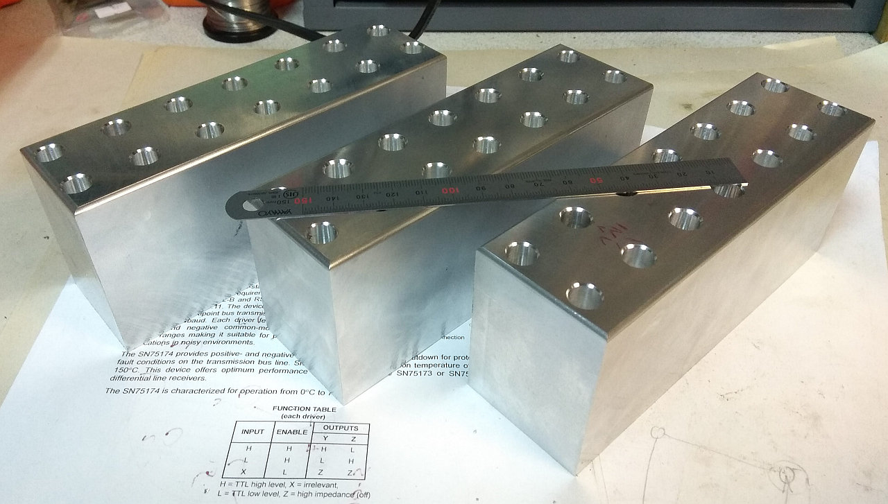

Продолжаем добивать инструментальную оснастку... Доделал блоки.
IMG_20181119_185231.jpg (2611 просмотров) <a class='original' href='./download/file.php?id=150820&mode=view' target=_blank>Загрузить оригинал (175.91 КБ)</a>
Осталось на станке расточить под инструмент...

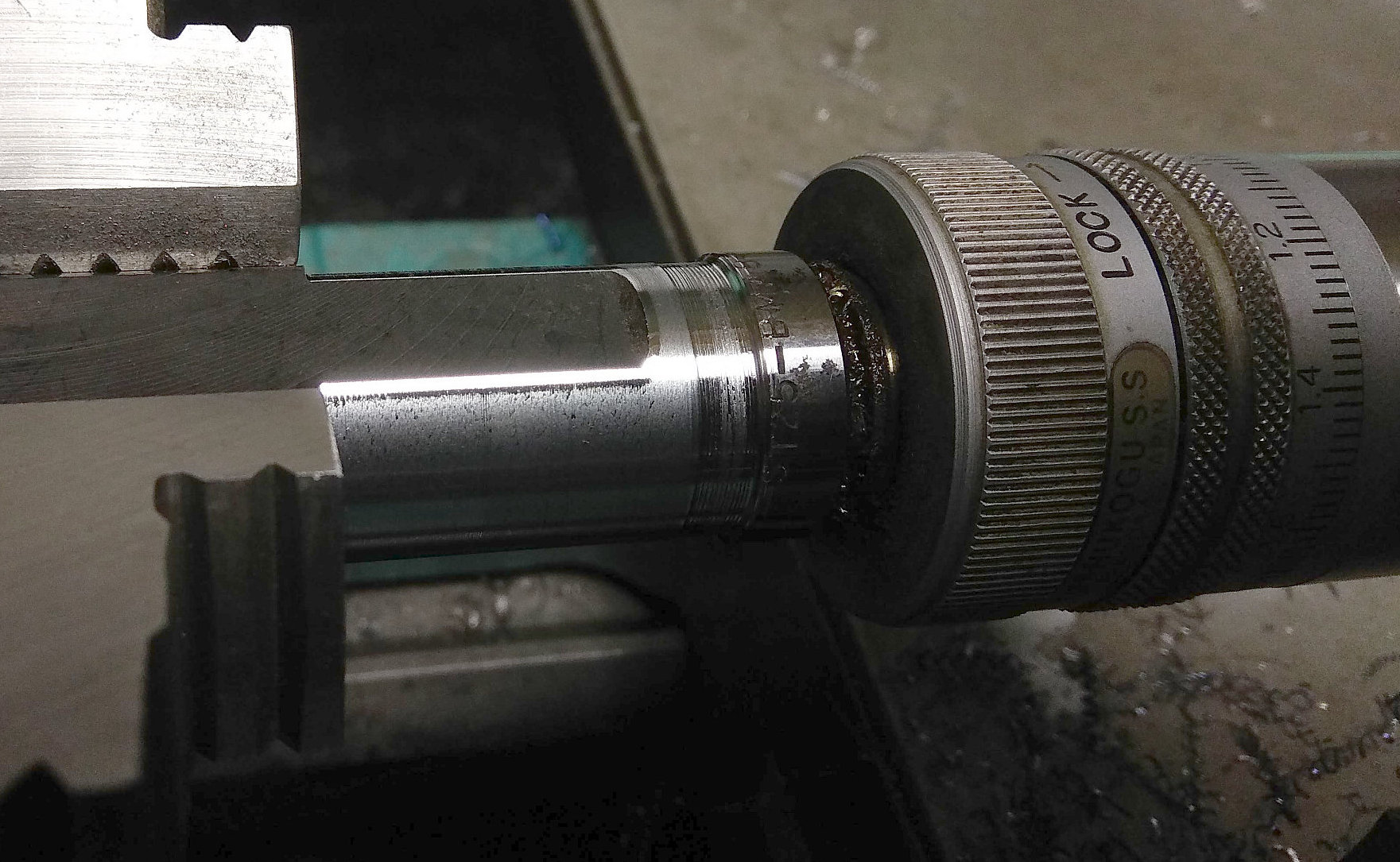

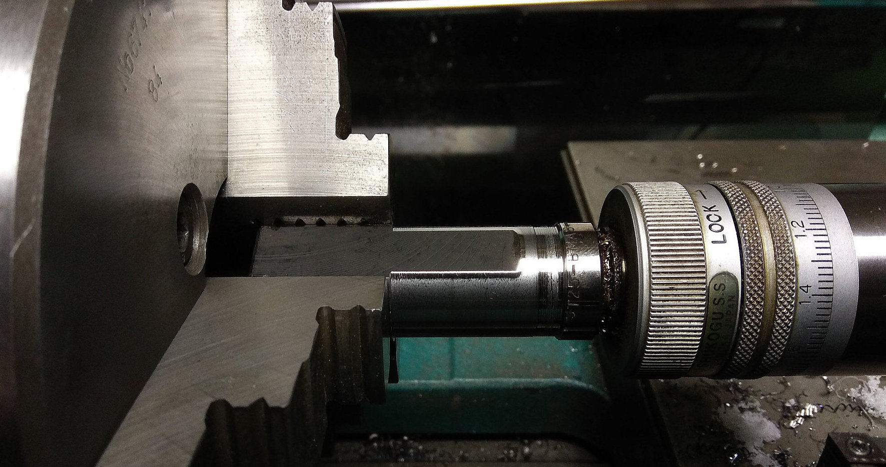

Подошло вобщем дело к завершению этих инструментальных блоков. Собственно че его сам делать то - кусок обгабариченного дюраля.. ничего особенного там нет. обгабаритили, насверлили отверстий, расточили верх под шляпки ну и сняли фаски. Дальше его надо ставить на поперечку, крепить, в шпиндель сверло и сверлить отверстия под будущий инструмент. потом расточной головой расточить посадки что бы получить нормальные посадочные места. Технология простая и понятная. Но есть ньюансы.... как например - небольшая расточная головка, которая должна вставать в шпиндель. Собственно для этих целей была куплена небольшая японская головка у коллеги. головка долго висела в продаже и коллега отдал мнее ее с хорошей скидкой. за что ему отдельное спасибо... НО! как всегда что-то пошло не так... или я был очень хорошего мнения о 80ом патроне... или глаза мои смотрели куда то не туда... :wik: но короче хвостовик головки лезть в патрон категорически отказался... раза так в два... :lol: ну и встал извечный вопрос - а шо теперь делать.... путем нехитрых логических рассуждений пришла идея банально проточить хвостовик.... тем более что голова под большими нагрузками работать не будет, и бралась конкретно для работы по изготовлению модулей. собственно с токарником ей и жить.. оглянулись в поисках - а где засады ?? вроде нету.. погнали... аха.... щаз!!! :lol: .... кляти ипонцы тоже парни не промах.. и к вопросу изготовления хвостовика отнестись с не меньшей долей фанатизма, чем к изготовлению самой головы... вальтеровская пластина весело хрюкнула и сказала типа - а не пошел бы ты хозяин.... кромки нет... на хвостовике лехкие следы... вторая кромка.. результат тот же.. :cry: что-то пошло не так... причем пластина не паленая. нормальный вальтер, который реально хорошо работал... Ну мы же уже наученые.. достаю подуставшие пластинки.. чет овроде сандвик попался.. ну... скажем так - укусил железяку.. секунд на 7-8 хватило.. красные искры... мертвая кромка.. и с пару десяток глубиной проточка.. длиной миллиметров 8.... попадос... изготовление модулей откладывается.. судя по всему - тока шлифовка.. это время, это ити на поклон... или искать другую голову... настроение на 6 часов... походил.. выпил кофейку.. думаю - попробую еще раз.. ну чисто для самоуспокоения..... китайцем.. их много и достались недорого - не жалко... и таки шо вы думаете ???
Короче китайская пластинка даже не хрюкнула... тупо белая стружка.... на тебе проход в пол милима.... на тебе проход в милим..... шо ?? цементированая ??? ха-ха-ха... шо ? лыска ? на удар ? три раза ха-ха-ха.... Специально сделал фотки чтобы была видна глубина цементированного слоя... Я как бы это сказать - в культурном шоке коллеги.....

Крепко чешу репу и думаю каких пластин мне теперь не жалко... :thinking:

MGG

Да шо тут не ясного, китайцы смены перепутали когда хорошие делать, а когда не очень :D

Слушай ну вот не соглашусь я... Вообще меня вот эти пластинки очень сильно удивляют. Реально хорошо работают.

Hanter писал(а):Я как бы это сказать - в культурном шоке коллеги
Ну, M40 на китайской коробке как бы на мекает на то, что сплав похожий на ВК10ОМ - особо-мелко-зернистый.. Чем черт не шутит, вдруг китайцы и вправду из него сделали. А что было на фирменных коробочках?
Сообщения: 5414
Владимир - это родные коробочки и есть. Вскрывал сам. до меня были не вскрытые. Вчера пробежался по ибею, заказал еще несколько пачек других размером и геометрий. приедут - расскажу что и как. Но по этим - рекомендую.
